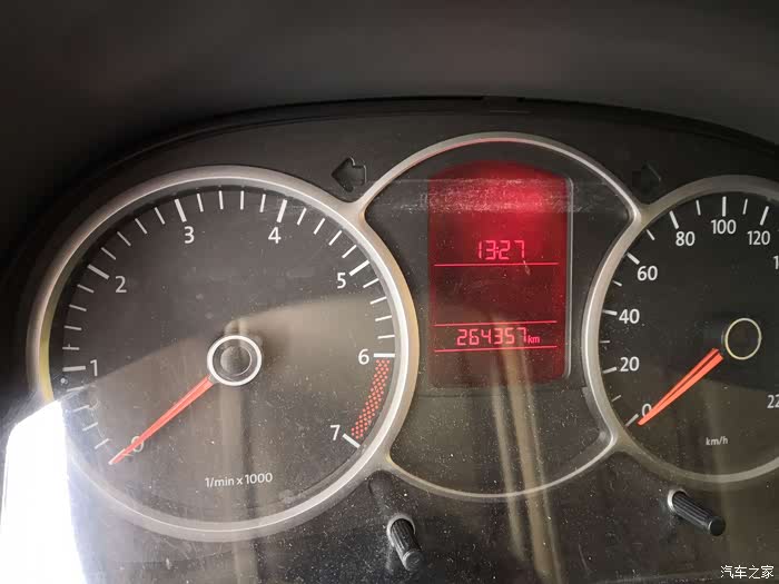

跑了26w,虽伤痕累累,毛病不少,尚能大用,主要部件没出问题,可以放心跑1000公里的长途。
2010款老朗逸,很快就10年老车了,26.4w公里。看网上刹车分泵保养的不少教程,前段时间同事去外面单调换前后轮胎和分泵导向销保养就花了280元,自己手痒,准备依葫芦画瓢。 老车早该保养一下导向销了,说不定那天就刹车失灵 ,顺便学习下轮胎拆换,千斤顶都放车屁股后面从来没动过。

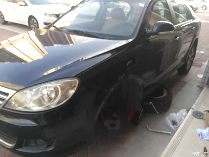

先随车套筒拧松轮胎螺丝,纹丝不动,今年刚换的轮胎,师傅用超长十字螺杆拧的特别紧。想找扳手或者螺丝加力,太小或塞不进。只好套筒上加上空心的安全支架,用力一压终于动了。螺丝 松了几圈放一边,先架千斤顶 。
换前就一直担心随车的千斤顶不可靠。 果不其然就出了幺蛾子
,顶升时候和最后收工降落都弄坏了车身。

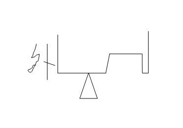

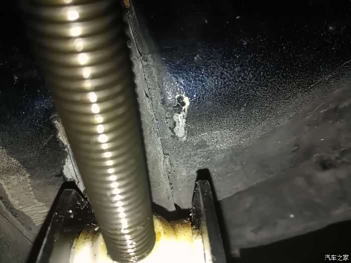

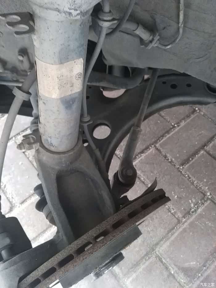

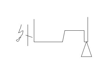

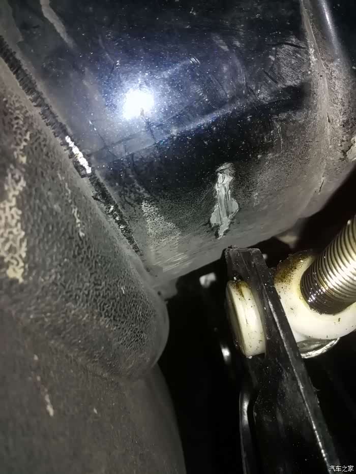

第一次不知道千斤顶放哪里,就放到轮胎后靠外,看网上说要放到靠内侧像鱼鳍一样的钢板上,但根据以前经验,单片薄钢板竖向一顶很容易歪一边去。没想到刚开始没事,开始受力的时候,就听到崩崩两声,一看车底外缘崩裂了,梁也往上凹进了一块约2公分高,10多公分长,心那个痛啊
,赶快放下来,换内侧顶,边顶边趴下车底观察,这下没事了。旁边加上安全支架,再放下点千斤顶让支架受力,轮胎可以转动,高度刚好。 松完所有螺丝,就取下轮胎,死沉的,绝对超过50斤,塞到车底下,三重保险。

,顶升时候和最后收工降落都弄坏了车身。 第一次不知道千斤顶放哪里,就放到轮胎后靠外,看网上说要放到靠内侧像鱼鳍一样的钢板上,但根据以前经验,单片薄钢板竖向一顶很容易歪一边去。没想到刚开始没事,开始受力的时候,就听到崩崩两声,一看车底外缘崩裂了,梁也往上凹进了一块约2公分高,10多公分长,心那个痛啊

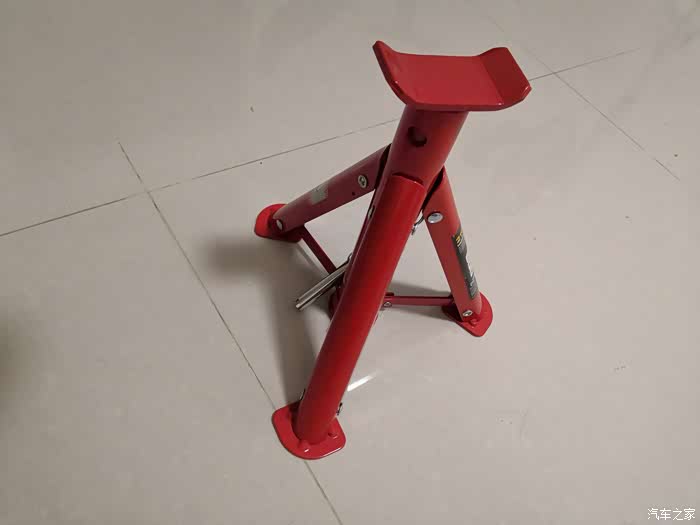

千斤顶必须和安全支架配合,保证安全。我幸好使用了安全支架,要不然当时人字千斤顶已经歪了 基本靠支架受力。托顶最好垫上硬纸片,减少对车身的伤害。
该死的人字千斤顶,太古老了,现在市场都是菱形千斤顶多,要么就是液压筒式的。
崩裂车身,心痛啊
错误的顶升位置,车底不方便拍照和描述
第二次顶升位置,应该是正确的方式,反正没裂

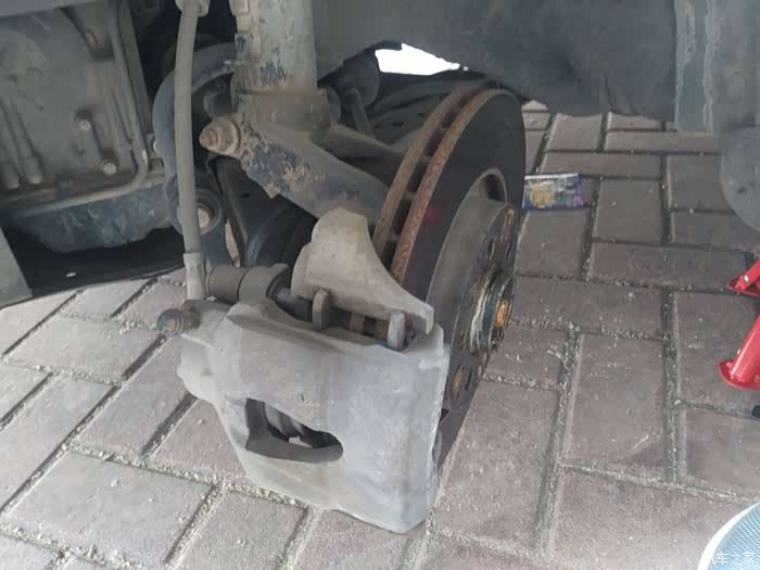

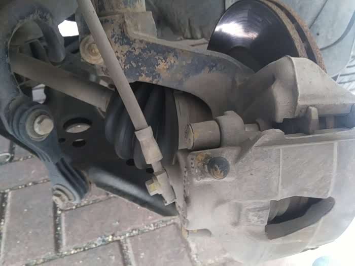

拆完轮胎后,分泵全貌,看起来锈迹斑斑。
半轴胶套完好,没有破损漏油。 各个球头也上下左右都拉动了下,没松动的迹象。
通风刹车盘中间锈迹太明显了。两侧目测很光滑,手摸感觉不到蚀槽。

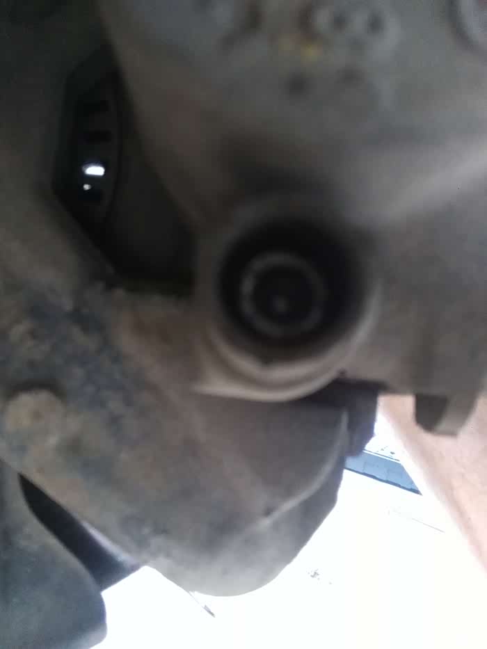

导向销(中间那个)是带帽子的,我想把它扯下来,怎么也扯不动,如用工具拉,肯定废了。最后决定不动它,看里面的螺丝是怎么样的。我的怎么看不见螺丝头,究竟什么螺丝都不知道,只能看见发亮杆身。记得人家的是螺丝外露,胶套在中间。只好用手摸,和拍照看,拍了几次也看不清楚。最后头伸进去看,大概可以看见是六角螺母或者星型螺丝,这时安全支架作用可大了,万一千斤顶掉了,小命就没了,上有老 下有小啊。

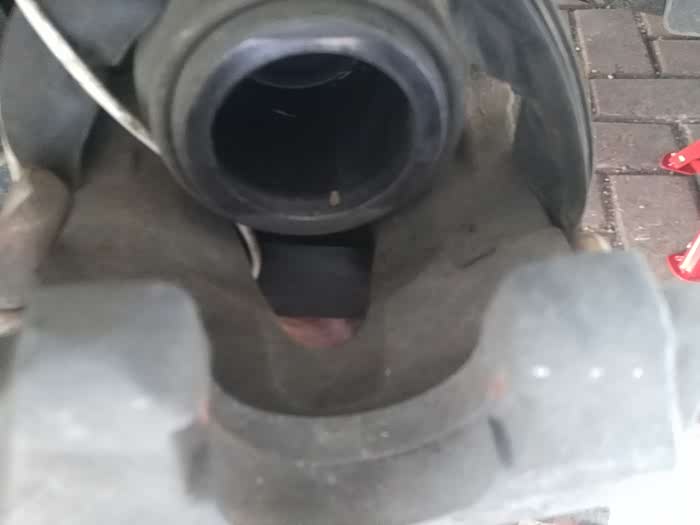

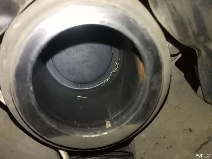

分泵油缸,我的怎么进没出来??木工夹具白买了,装回时卡钳很轻松地套回刹车盘上。

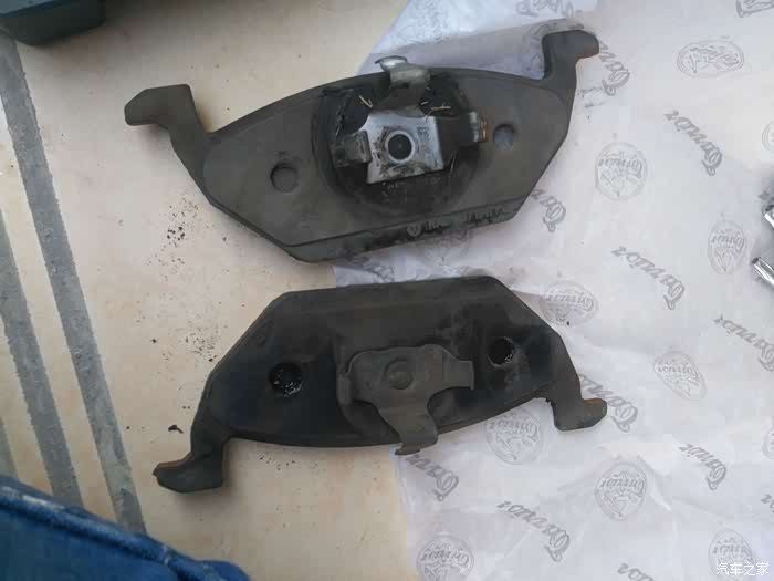

刹车片拉开后,看到的油缸内部的情况,中空的位置是放刹车片支架用的,有点脏,但不是活塞行程位置,外圈的才是。 而车友的油缸是实心,刹车片支架放两边。看来我的支架想上油都没地方上,支架是死的,没活动的空间,油缸周边直接顶在刹车片上。
导向销橡胶帽子掀掉后的样子,不能确认是那种螺丝。似乎是内六角或星型。
原配陶瓷刹车片,靠中间的三角铁片支架和两翼卡在卡钳上。

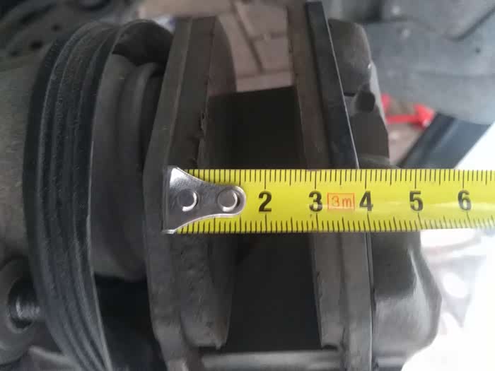

26w公里的陶瓷刹车片,内侧还有7mm,外侧5mm,新车买来到现在从没换过,后轮21万换过一次。

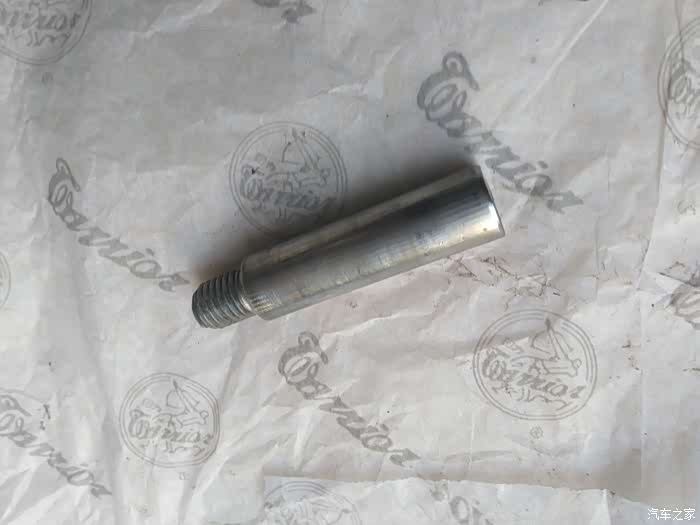

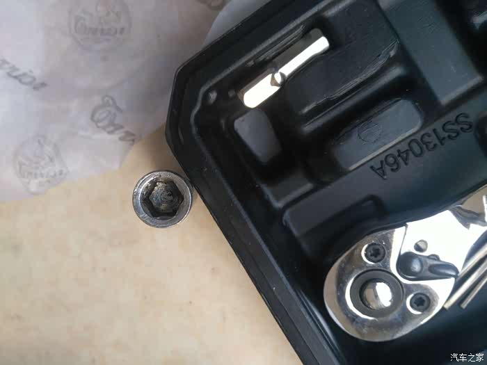

经过几次尝试,终于对上了,可以用力扭,是内六角螺栓,7号头。 小飞勉强可以扭动。

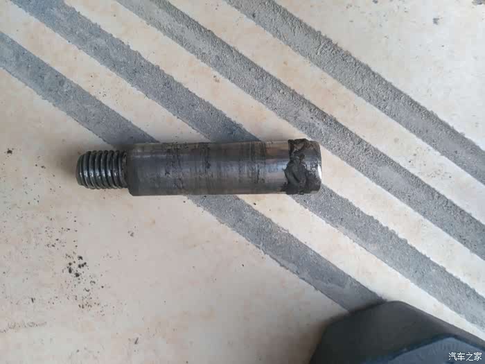

导向销真身,很脏,原来的油已干且很粘,拉动也不顺畅,还好没锈蚀,有油污那头抹洗都不行,只能用砂纸磨。虽然刹车没明显的噪音和太敏感,回位还可以,但估计很快就会出问题。
砂纸打磨和化油器清洗 ,抹布抹干净后的样子

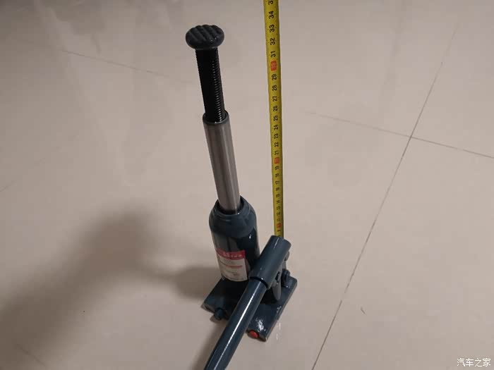

最后导向销 那孔也用布插上十字螺丝批,死命擦干净。 导向销加上润滑油,太滑了不好拿,最后左手拿螺杆,右手拿油头,双手配合才塞进去,***根本不管用,没感觉。 油用了约4分之一,应该够4个轮子用。 高温消意膏和轮毂防粘合剂装轮胎前抹一遍,不知道有没有效果。轮胎回装就容易多了,记得固定顺序就是,我用的是五角星画图顺序逐批紧固。最后降落千斤顶时顶烂了车裙摆,果断下单买了一个新的液压立式千斤顶,严重建议车犮淘汰这种人字千斤顶,祸害不浅!
回到家找出朗逸行车说明书温习,自己动手更换轮胎部分,里面是说明架在腹筋竖板上,旁边底板上有个橡胶圈提示架千斤顶位置,即说明我第二张示意图架在内侧是对的,保养前功课做的不够
。仔细观察了下,该位置板也歪歪扭扭的,经过维修厂多次操作猛如虎,又是泥巴又是生锈,早已损伤不小。
新买的立式液压千斤顶
