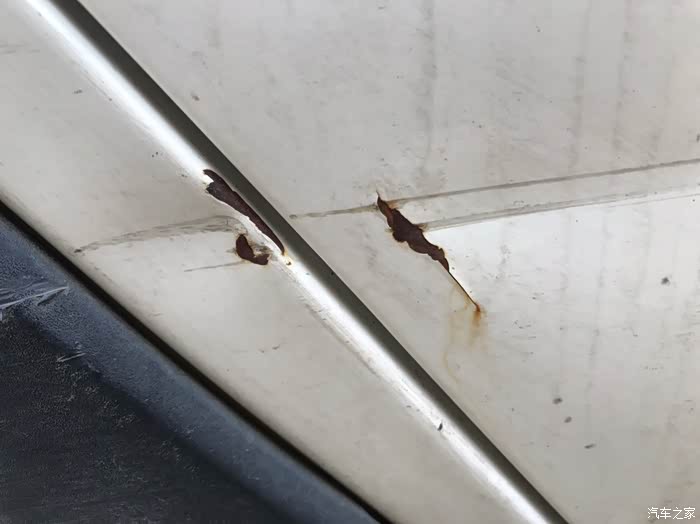

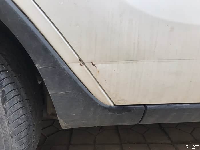

这次分享的是自己动手修复生锈漆面。买车后一般都是自己开所以剐蹭很少,有一次下大雨不小心把右后门剐蹭掉漆了,损伤不大但是露出了铁皮,一开始没当回事继续用着,后来发现开始生锈了我开始着急了哈!因为是门边和门框两处,所以去店里花钱也多。记得有车友自己修复过,在网上购买的喷漆套装。后来我也买了并对车漆进行了修复。

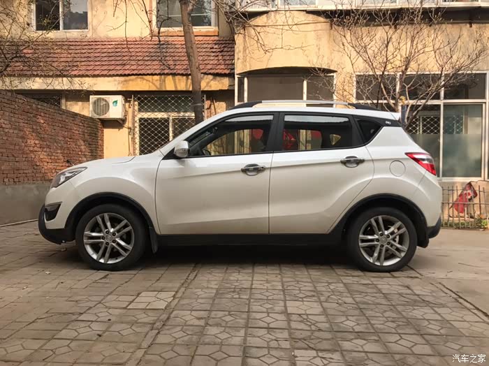

爱车CS35的腰线和轮眉上的线条,体现了速度感和力量感,整个车身十分耐看!

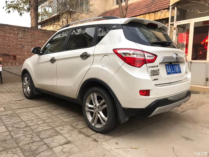

侧后方看有一触即发的美感。

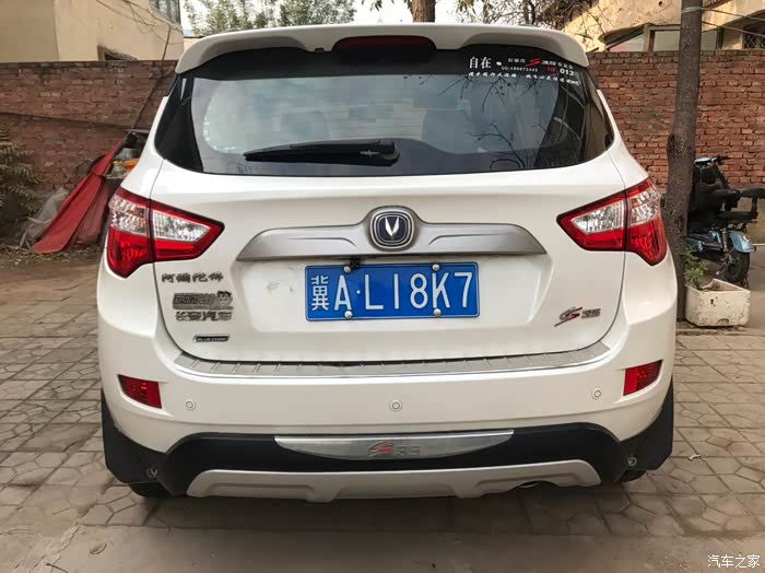

后尾部短小精悍,左右对称越来越喜欢。

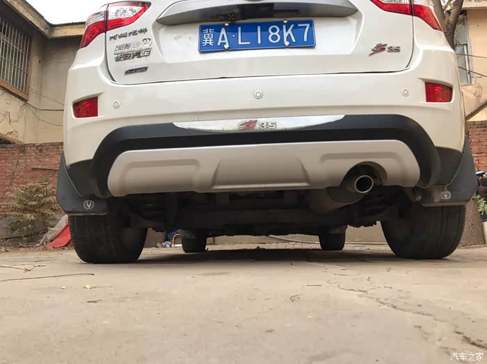

底盘通过性也不错。

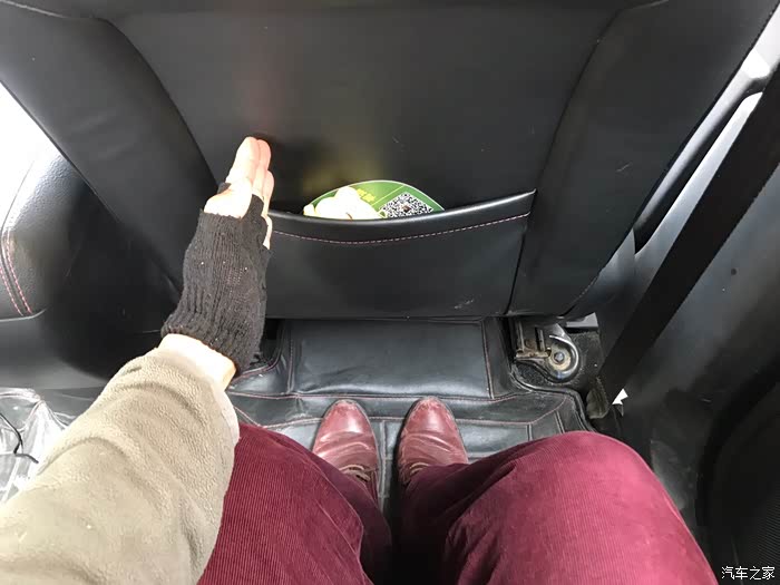

后排的腿部空间也很优秀!

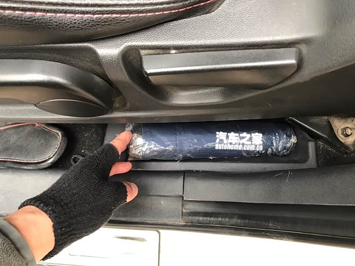

两边座椅边都有储物格,放上雨伞拿取都很方便!

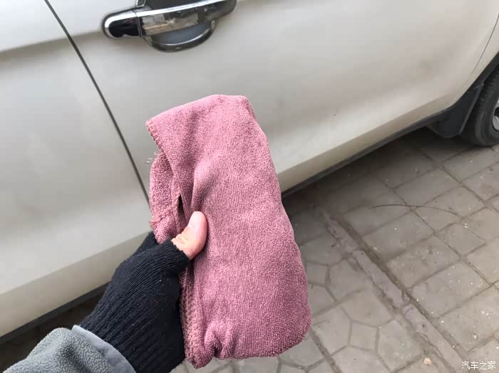

拿出毛巾来准备开始干活了。

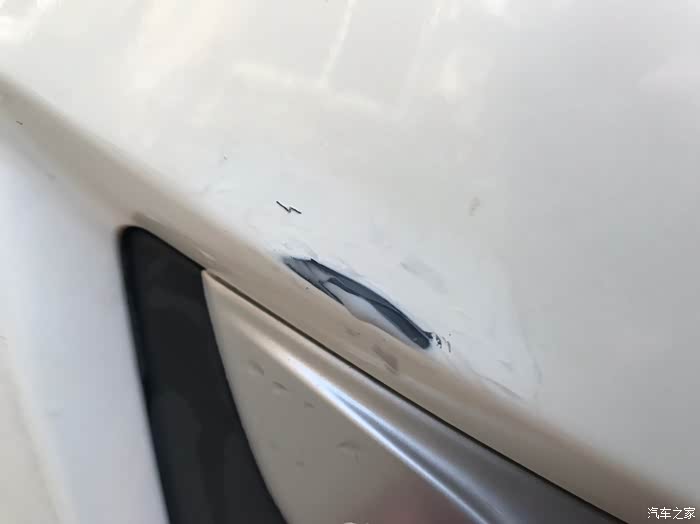

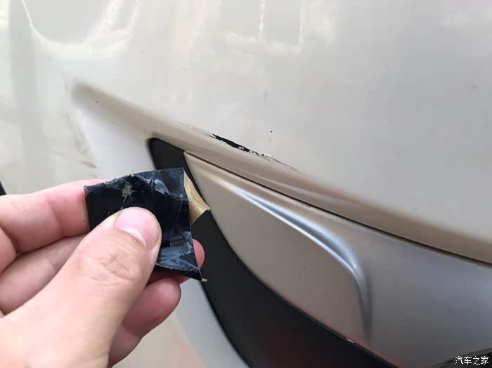

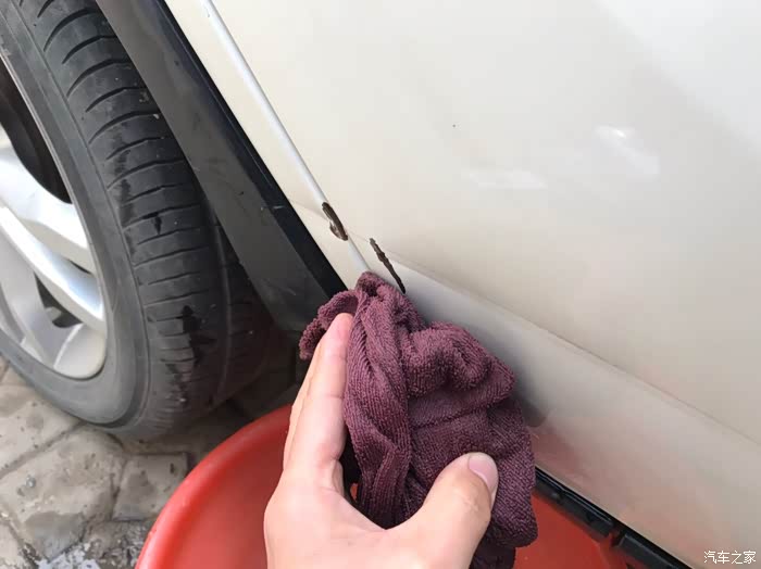

右后门的伤口
近看

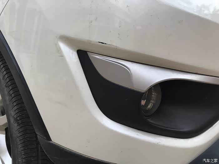

右前雾灯这可不是我蹭的啊,是在小区停着,不知是谁蹭的。吃亏是福!

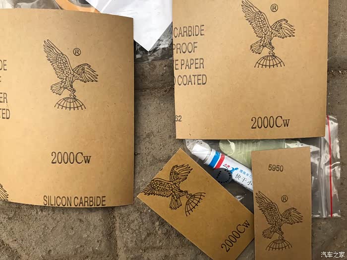

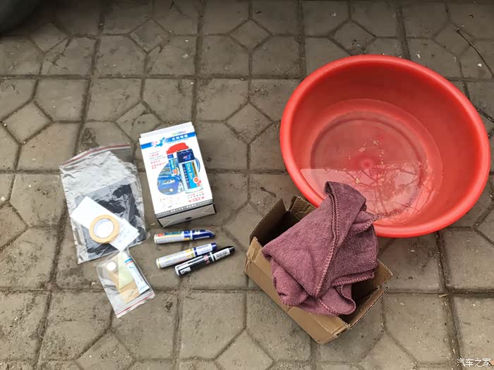

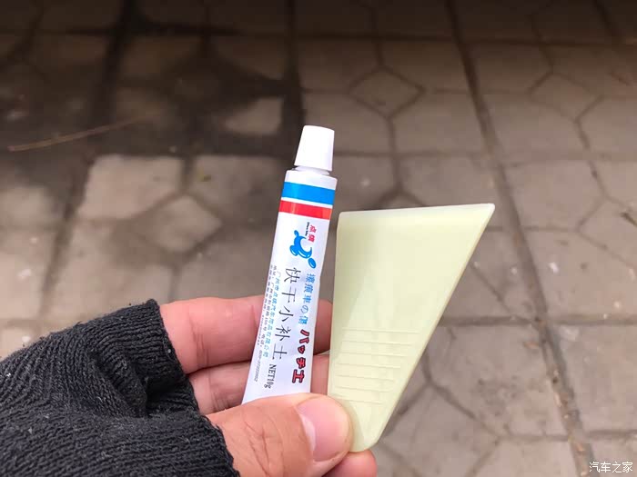

拿出网购的喷漆套装
准备少量清水,这天干活真冷哈!

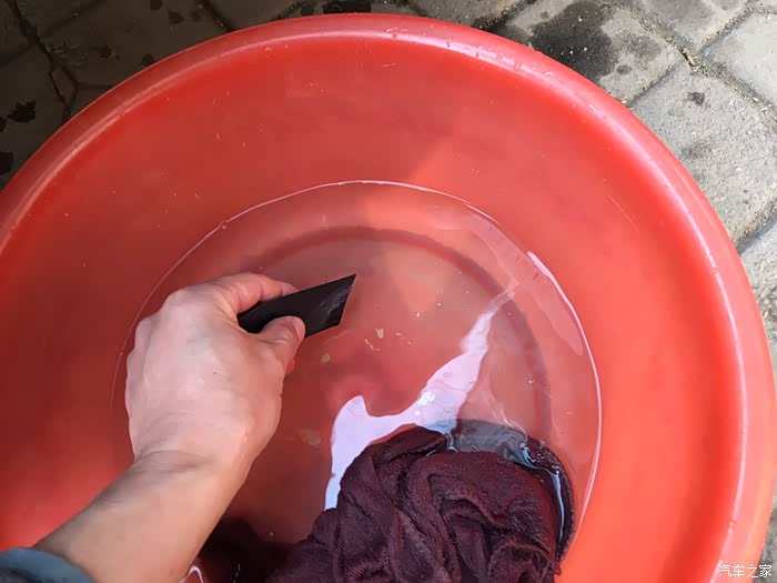

先用毛巾去污

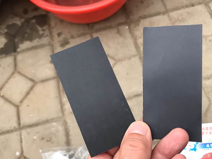

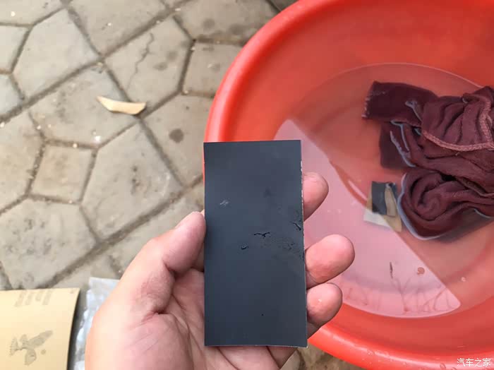

送了不同规格的砂纸。
两个砂纸规格不同,密度也不同了,偏黑色的密度较大。

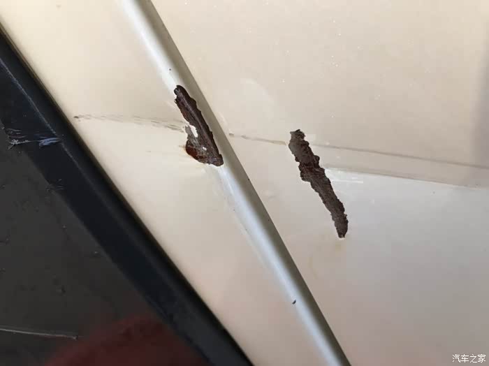

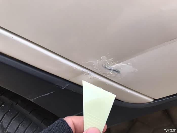

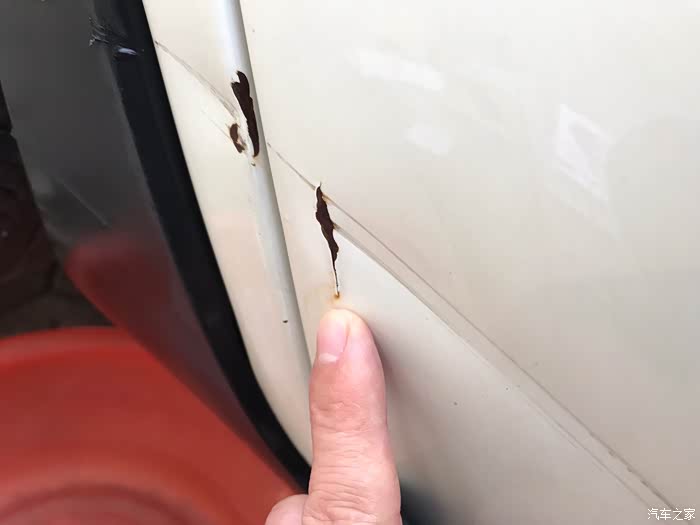

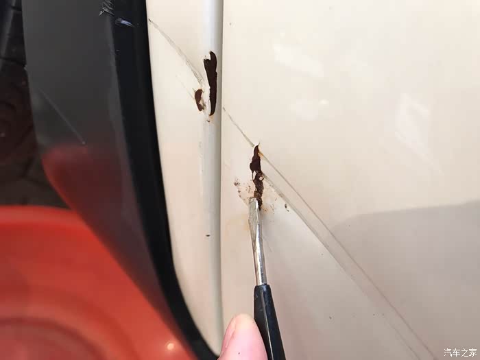

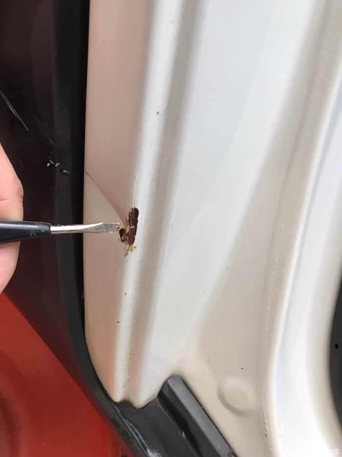

看看,锈迹从里面漏出来了。
这时先别用砂纸打磨
我们先用螺丝刀把鼓包清除

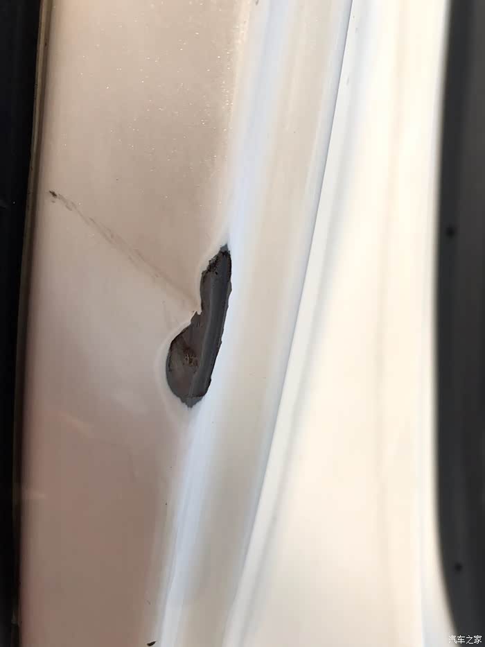

这里也有,都是没及时修复,锈迹从里往外锈,不管它生锈会越来越严重的。

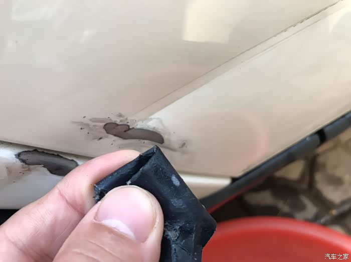

清理了鼓包,再用清水洗洗

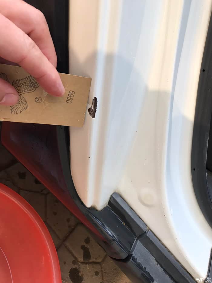

门槛还有一点锈迹,继续打磨的没有锈迹。
锈迹打磨没了

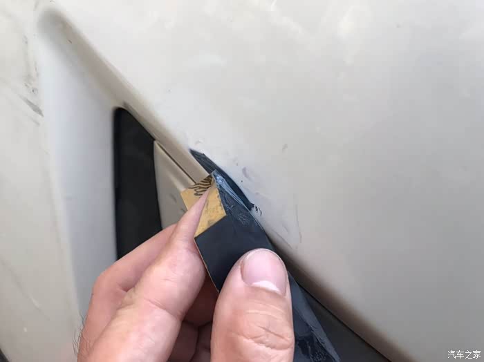

用比较细的砂纸
开始打磨
小心打磨,别影响其它的漆面。
多沾水打磨
前边没有金属比较好打磨,一会儿就好了!

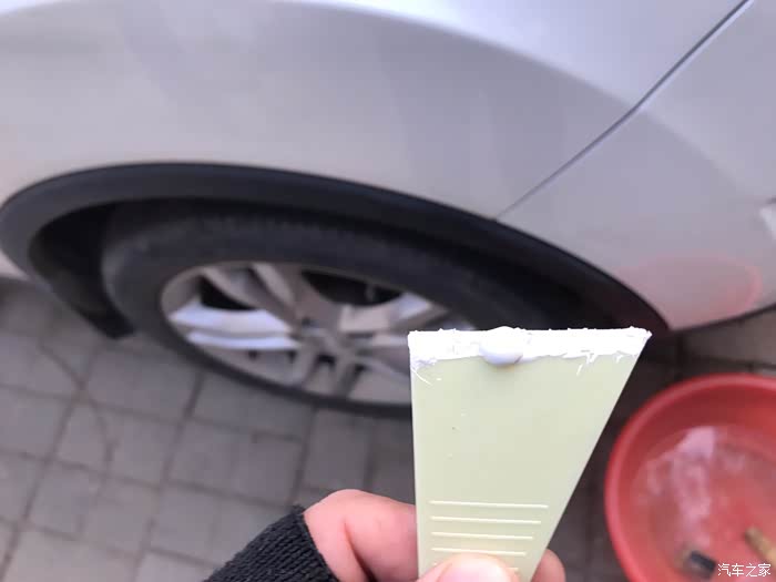

打磨完毕,用干净的干毛巾擦干“伤口”。接下来就是用快干土填充了。
先挤少量快干土进行填充。

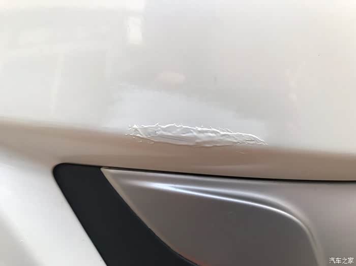

右前雾灯区域填充完毕。
继续为右后门填充。
用速干土填充在过去,我们称作“打腻子”。最好在晴朗的天气,避免潮湿的环境中进行,这样才很容易看透,我做这个修复时天气比较寒冷,所以得看透,然后再用砂纸打磨,最后再喷漆,不过这样处理后再下雨、下雪、洗车就不用担心生锈了!谢谢支持,下次再会了,祝福大家都健康平安快乐!
