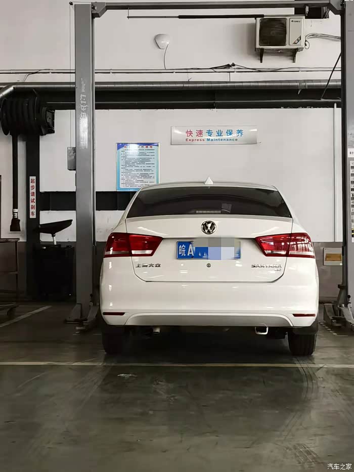

准备出发。
等待服务顾问

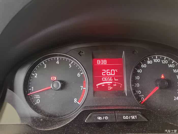

10万多一点,6年时间
进入保养工位

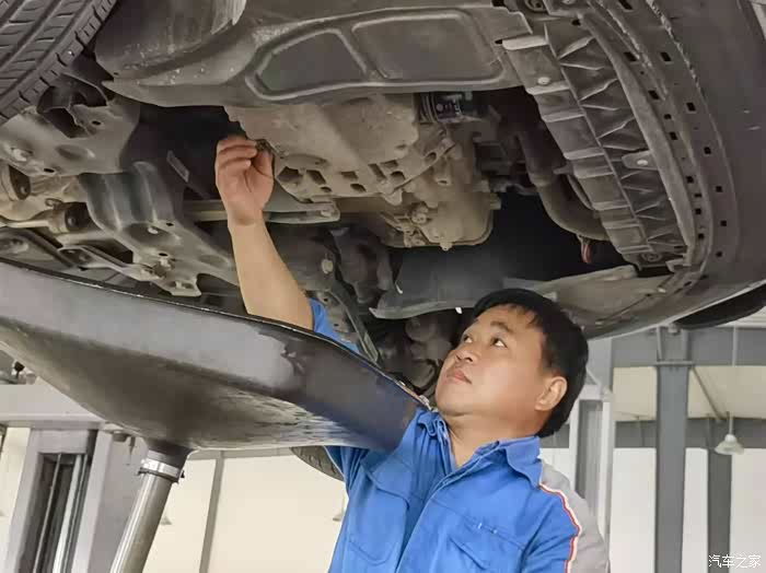

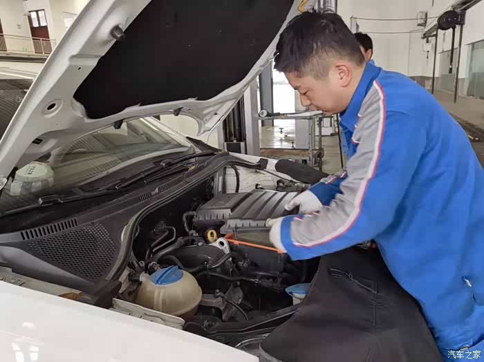

先检查发动机舱

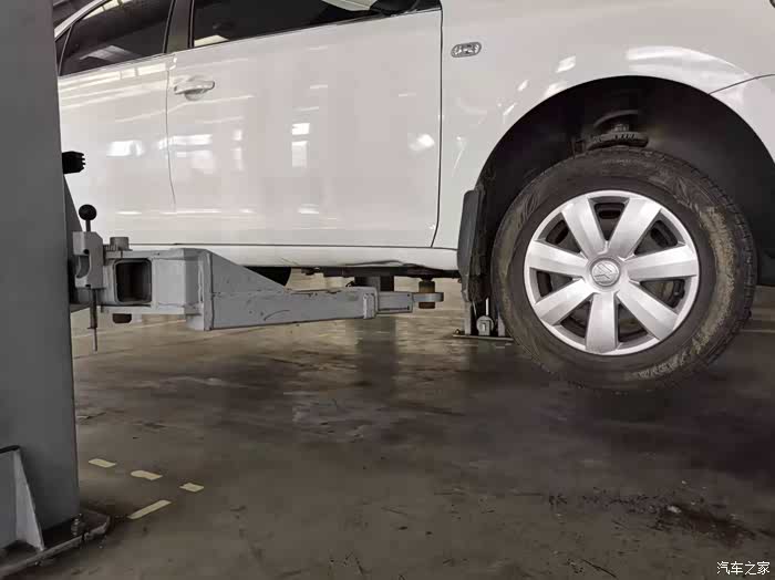

升降架托起小纳

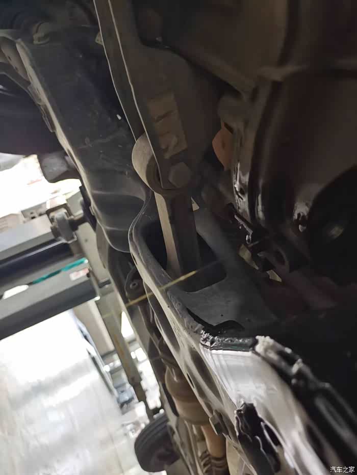

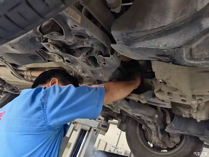

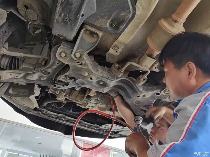

放齿轮箱油准备

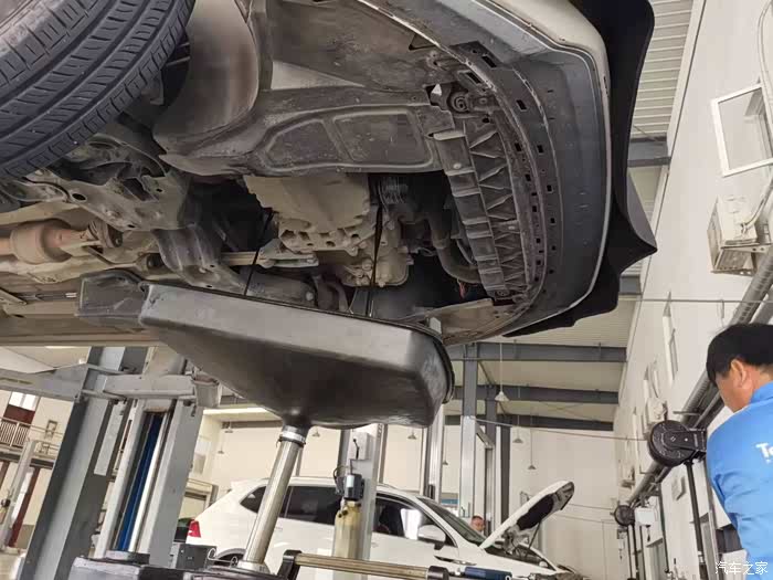

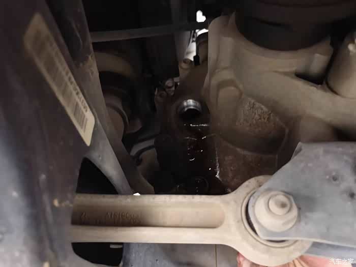

放油有点特别,是两边都同时放

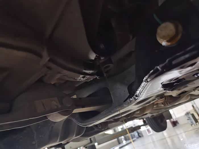

变速箱油颜色还是有点黑,换一下应该没有坏处
旧油放完了

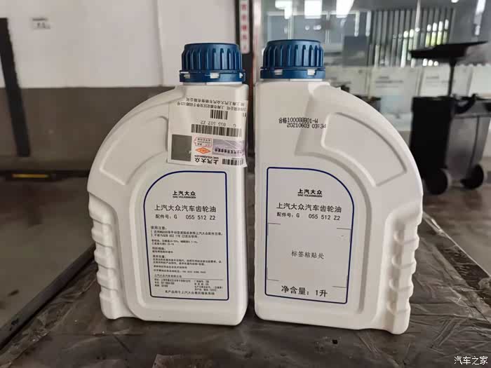

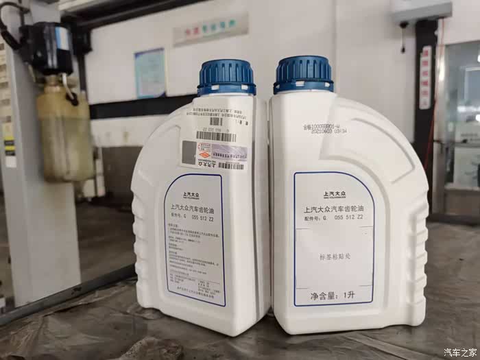

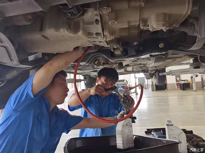

总共就2升,原厂的
用这个还是放心

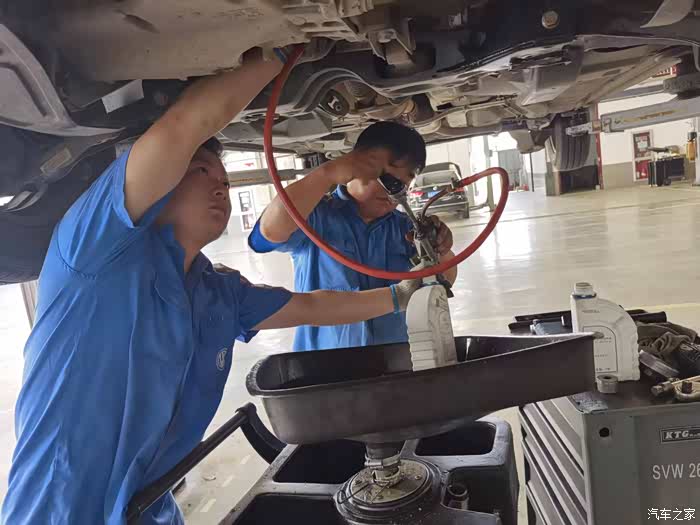

用这种工具加压注入
2个师傅配合完成

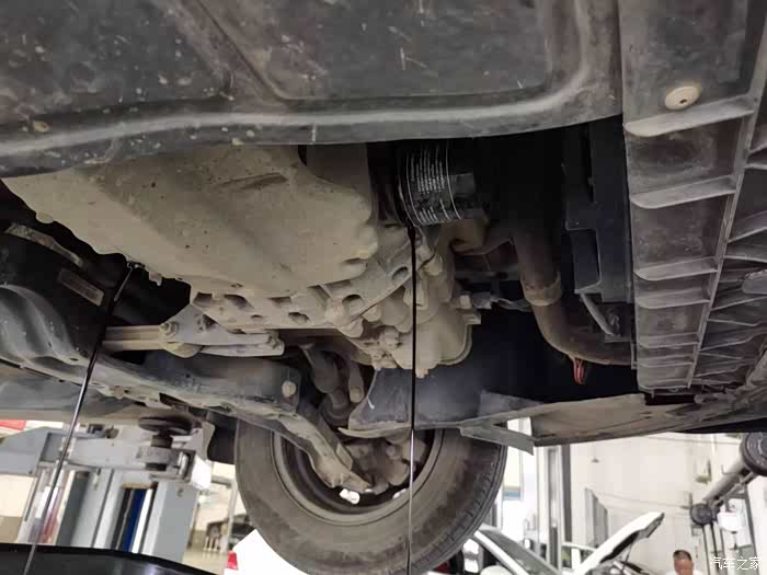

现在有新油流出了
这种颜色的油流出来以后,就可以拧***时放机油这侧的螺栓,另一侧继续注入,直到注满为止。更换变速箱油工作快结束了。
