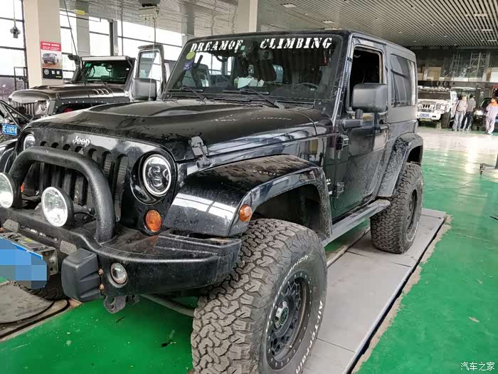

11年三门牧马人撒哈拉后桥改装差速锁
撒哈拉有必要安装差速锁吗?装了以后用处大不大?
差速锁顾名思义就是在攀爬或者经过交叉轴搓板路面的时候,把左右两边半轴锁死,通过一边车轮向前输出扭矩带动另一边空转状态的车轮前进,从而达到脱困的目的。出外穿越自驾,前后至少得有一把锁。
但如果你体验过没锁和有锁的差异后,你心里一定会觉得这是最划算的改装。
今天我们的主角,三门撒哈拉,车主选择了ARB专业气动差速锁,品质和功能经过无数次检阅,放心使用。

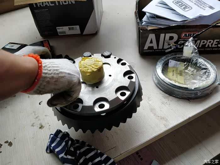

把速比拆下来
差速锁上螺丝孔偏小,后桥一般都是用的大号螺丝,所以需要扩孔。
把气孔封死,不能漏进铁渣和灰尘,如果堵住就麻烦了。
螺丝孔扩好,装上速比试一试。
保护的就是这个气孔!!!

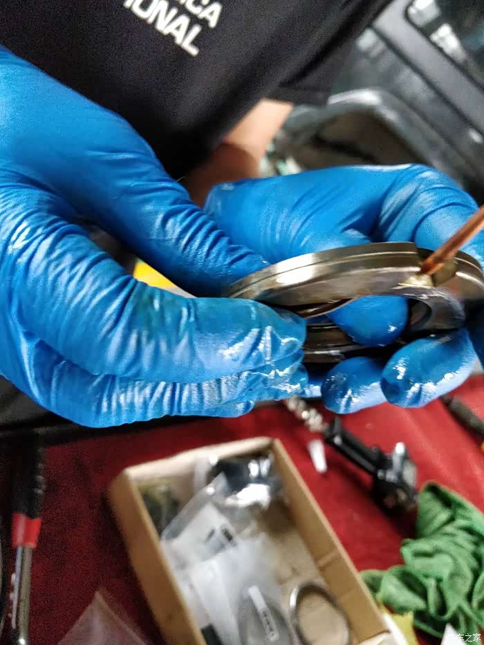

把两个轴承装上,有这个省力多了
装好速比,抹上密封胶,把半轴塞进去;
小心翼翼......
