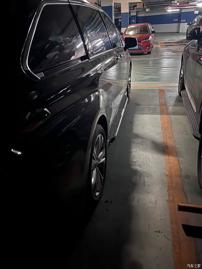

改装升级原因
提车前就在想要不要搞个踏板,毕竟赛那离地间距有点高,已经赶上大部分SUV了,不过当时老婆制止了我乱花钱的计划(因为改了大灯、carplay一系列乱七八糟的花了不少钱)。就想说那就先开一阵子看看情况再决定是否加装吧。
就离地间距来说奥德赛真的不错,老人小孩都可以一脚轻松上下。
赛那估计是因为轴距比较长如果离地间距太低就很容易挂底,可以理解。
提车后两周就发现赛那的踏板还是挺有必要,原因有几个:
1、老婆驾驶位上下容易蹭到裤脚(我腿长基本没啥问题哈哈哈),加个踏板上车踩多一格比较方便,不容易蹭裤脚;
2、孩子比较小没有踏板进入第二排很费劲,基本等于要爬上去,加了踏板就可以自己轻松上下车了。老人上下车也方便了不少,要不老人家上下车也有点费劲。

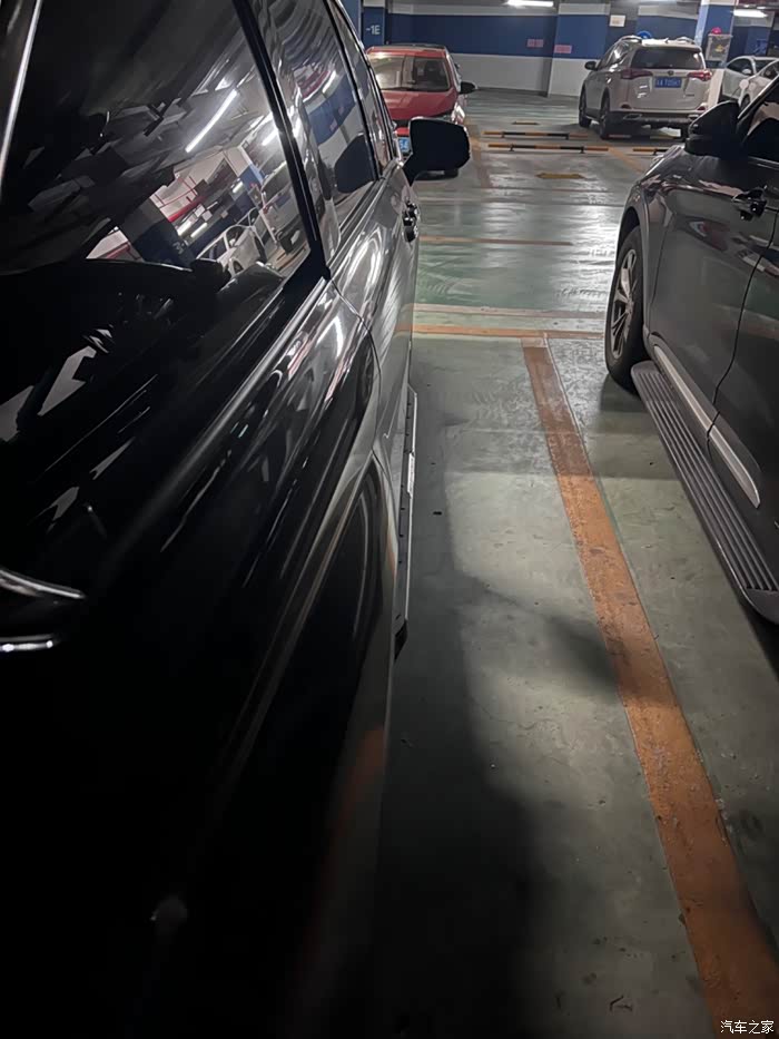

3、后续发现的一个额外功能:防止开门杀(赛那真的太宽了,很多车位就算自己极限靠边了,也防不住各种没素质的人盾击开门)。实测轿车开门基本撞不到,只能磕到踏板。大部分中小型SUV也能挡住,全尺寸SUV或者坦克那种很越野的SUV挡不住。整体来说很满意。

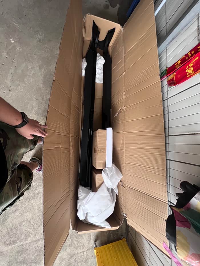

巨大一箱,辛苦物流小哥了,寄去了老婆老房子那,方便自己施工

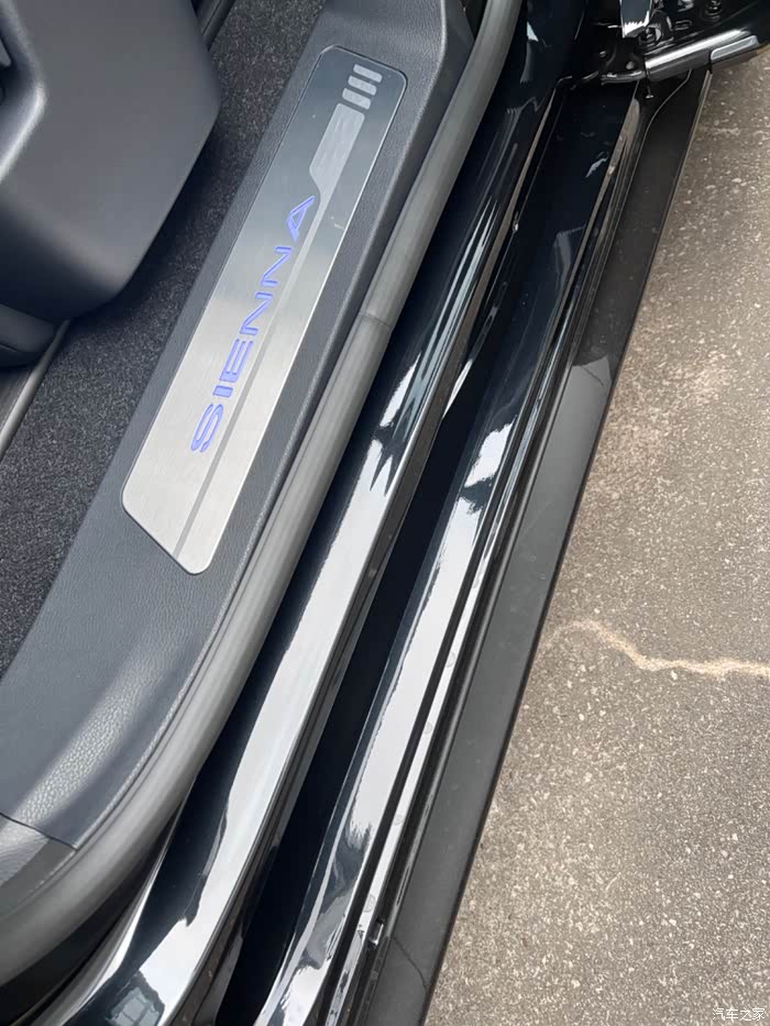

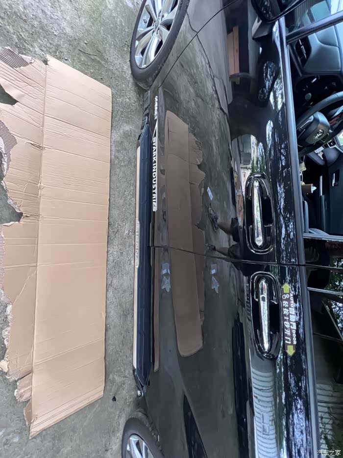

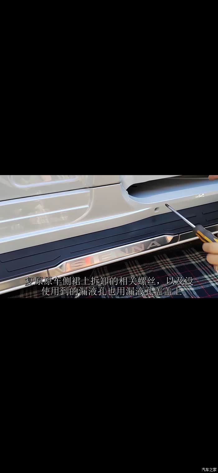

引用几个官方教程,先把所有螺丝卸掉,侧滑门要按成手动模式,因为要前后移动拆卸侧裙

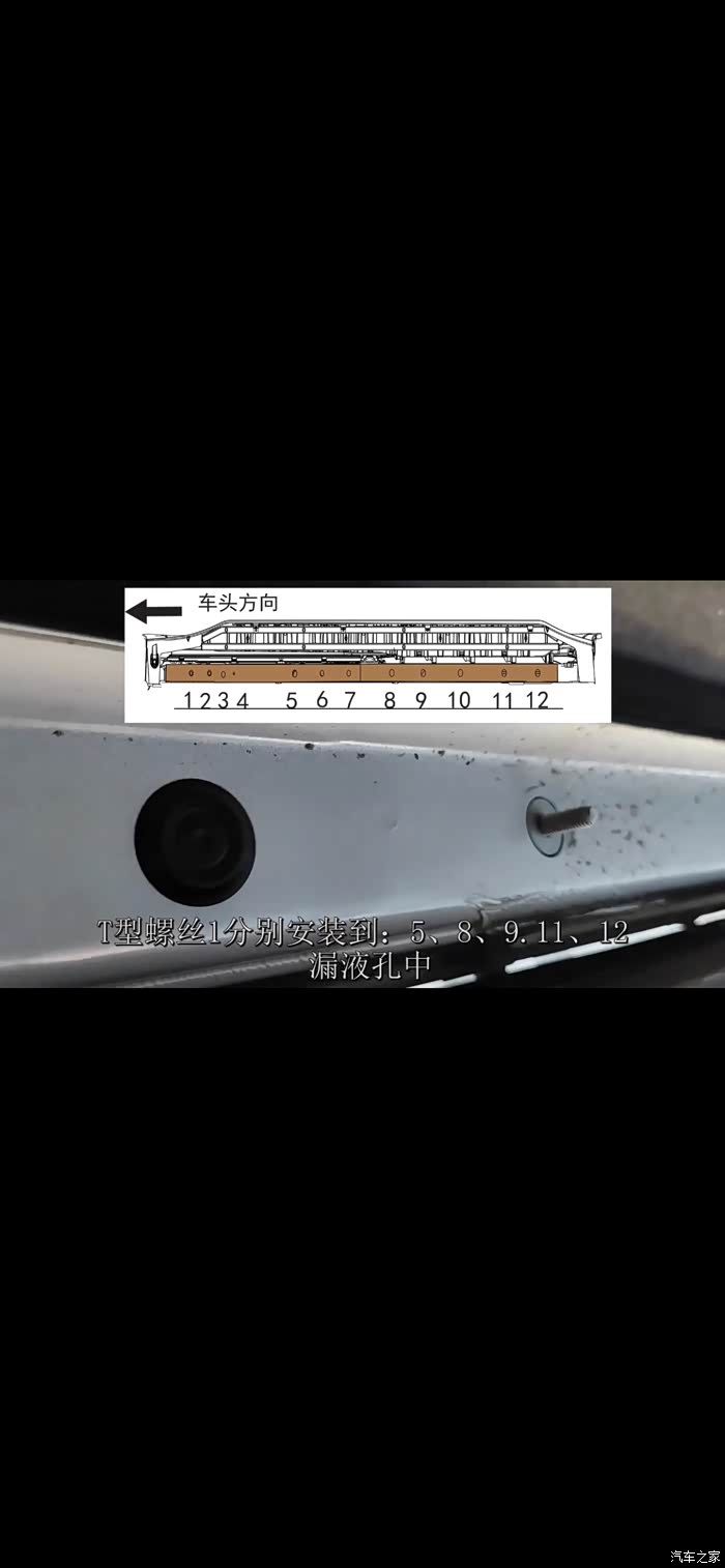

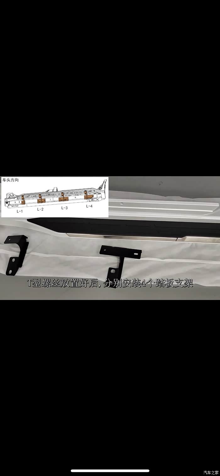

官方教程很清晰,说明了支架怎么安装和摆放
支架上有编码,对着教程来就行了

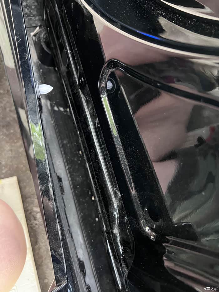

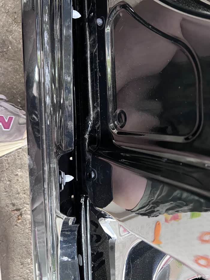

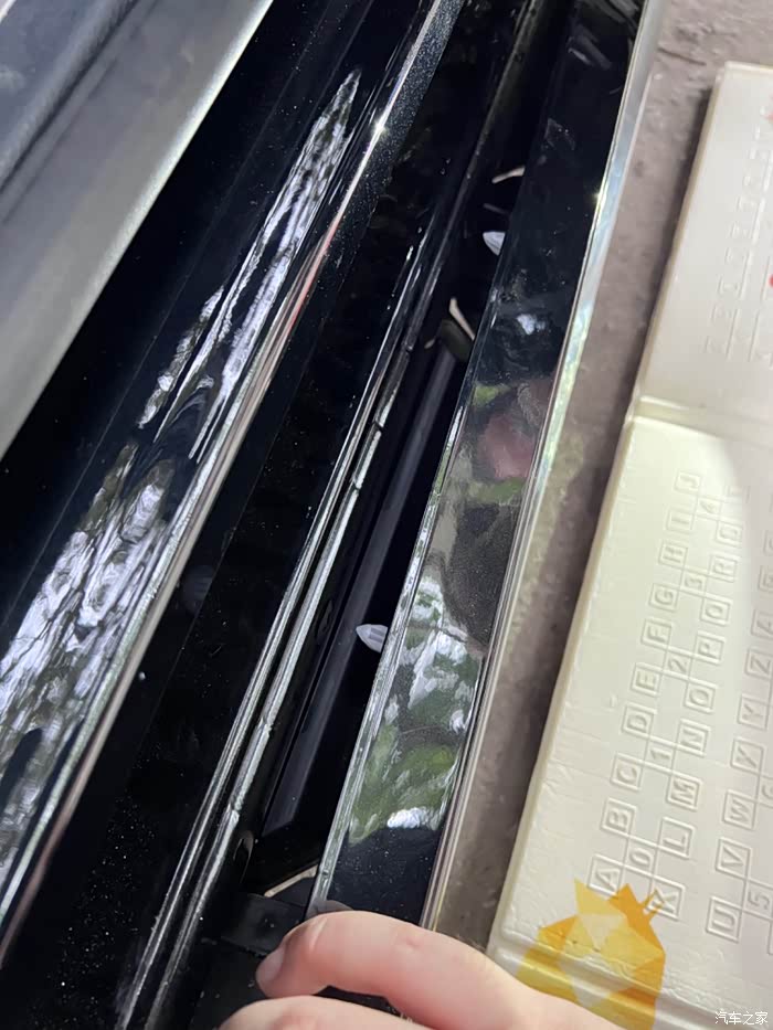

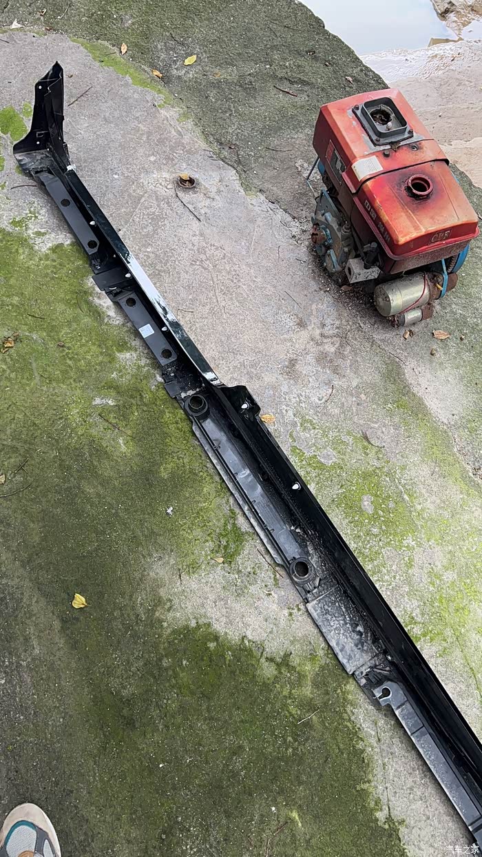

最难搞的就是拆侧裙,拆了好久,教程对于拆卸侧裙说得不完整,底部有几个扣子没说怎么拆
用撬棒伸进去旁边的卡扣可以很轻易就撬开,白色的塑料卡扣要保留。
撬开一点就可以一路撬过去
用手掰也可以,有弹性的基本不会掰烂

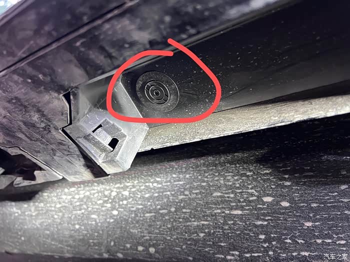

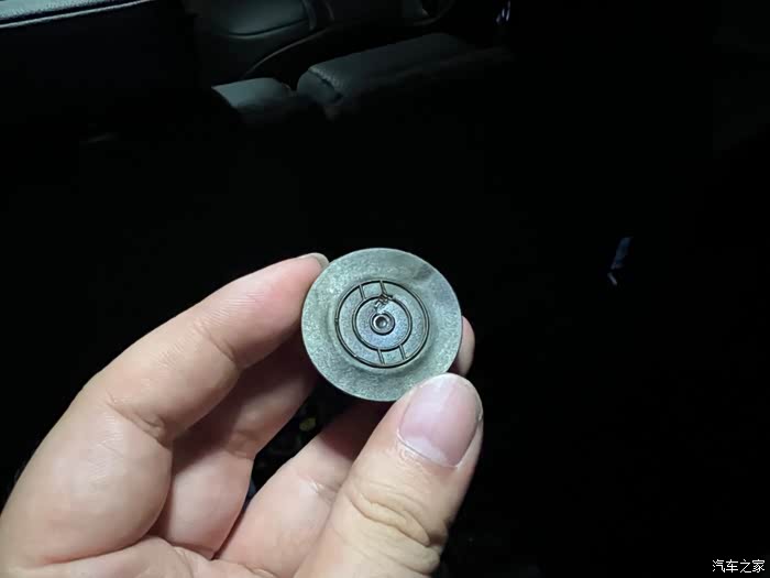

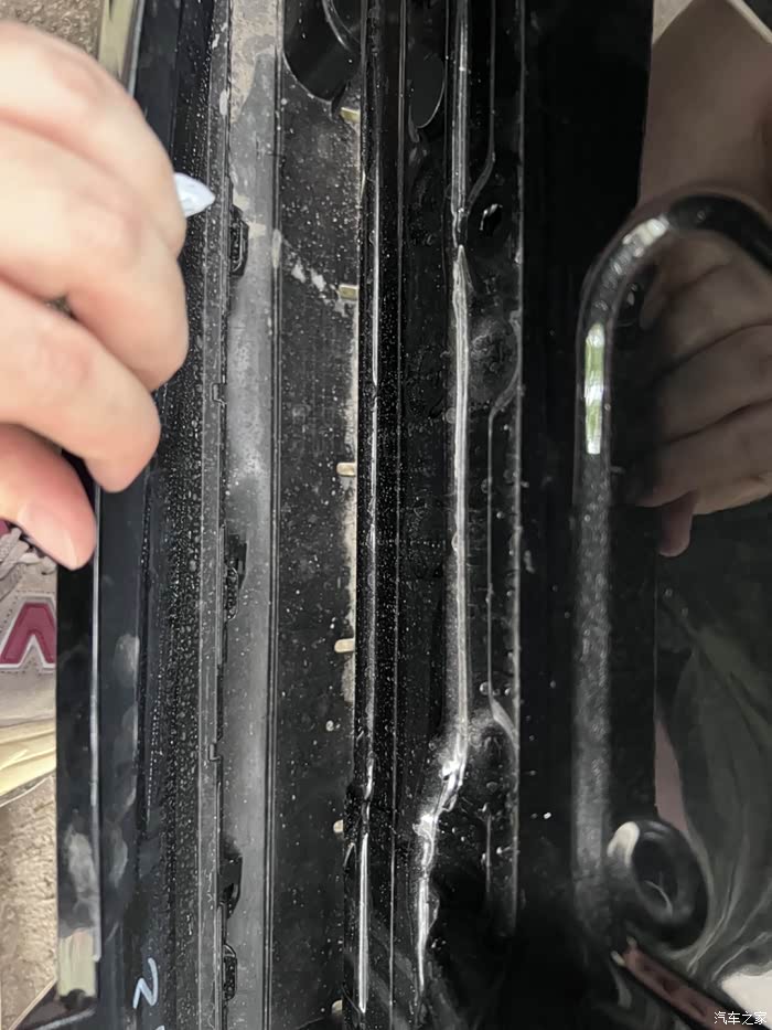

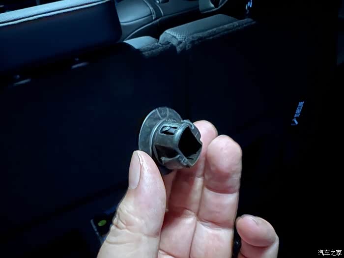

这个是官方教程里面没说的,这个卡扣超级紧,也没说明要怎么拆怎么撬
这东西折腾了一小时才拆下来,心累
观察了一下卡扣结构,让我再拆一次我还是不会拆。
我是直接大力出奇迹,把侧裙底部稍微掰烂了一点点才把这卡扣硬拔出来了
其他位置的卡扣都是不用太大力就能掰开

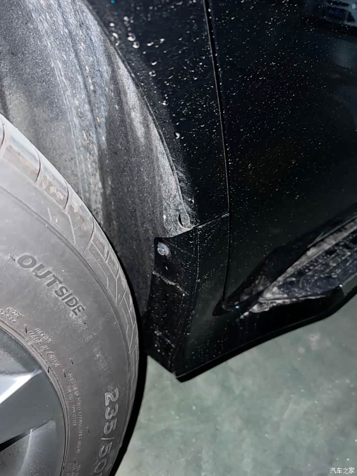

温馨提醒踏板装回去的时候记得看清前后轮挡泥的板子要压在外面,我当时太累了失策了,这是一个错误的示范。。。
还好后来改灯的时候师傅免费帮我弄好了。。。把压在里面的挡泥的抽回出来了。谢谢好心人

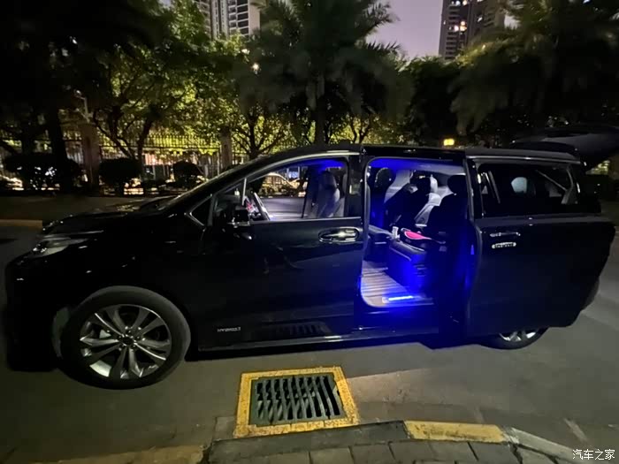

成果展示

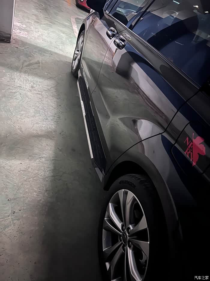

改完之后还是挺帅气的,和原车的设计也很搭,表示十分满意。
完工!!!
可以看看实际效果,基本不会突出很多,还没后视镜宽,所以对通过性完全没影响,但又比侧门突出一点可以档开门杀
正后侧看的效果。
左侧效果,颜值还是挺满意的。两百斤在上面跳完全没问题。目前用了快一年了
