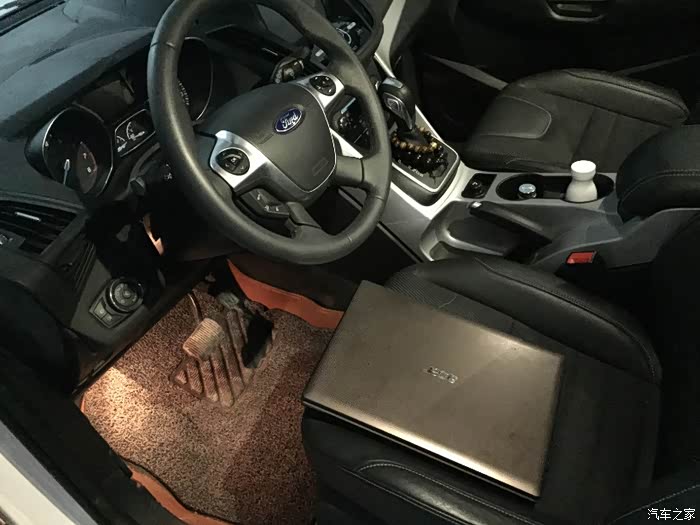

USB插入笔记本,插入翼虎OBD,进设备管理器,双击elm设备,改端口为38400位/秒
以下请注意:打开汽车电源,不启动;自检之后关闭汽车电源,钥匙不拔出。

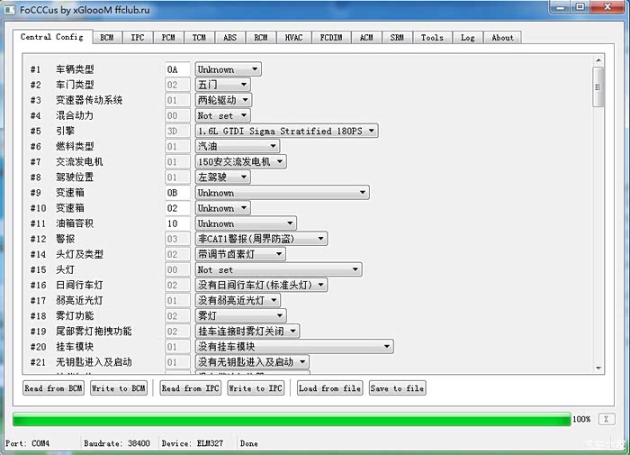

打开FoCCCus_0.8.6(必须使用这个最新版本,http://ford.xtlt.ru/FoCCCus/   自己下载)
去除Auto和Max imize speed前面的勾,点open

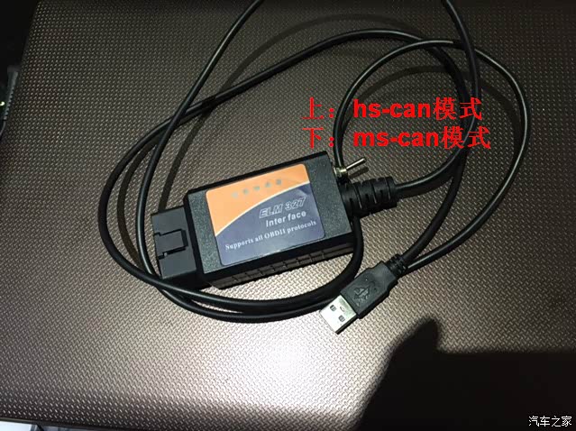

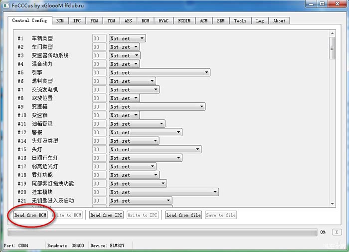

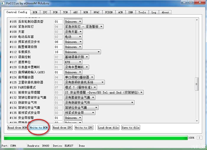

首先将开关打向hs-can,进入Central Config选项
点击read from BCM
1.5T风尚的信息就全部出来了(需要备份的点击save to file)
注:读取可能跳出错误,请重新读取,直到进度条为100%
下面开始刷隐藏
行车落锁32 01 改02
120KM 超速提醒44 01 改03  (选Ukonwn,然后输入03)
胎压检测10101 改44 需要带行车电脑仪表和方向盘多功能按钮
注:刷完胎压监测,需进行下一步设置(文尾处说明)
急刹车双闪10602 改04
风尚高配仪表改仪表底色:#172要改成翼虎渐变底色的(原来是蓝色),172项把04 改成08
锁车鸣笛:#147 手动输入04
安全带--副驾驶不报警  #131  02改03,注:本人亲自试过,可行
倒档提醒:201#01改02,有类似安全带没带的提示声
关闭1.5T的自动启停:#222 02改01
以上只是我觉得有用的隐藏,改好过后点write to BCM
注:写入可能跳出错误,请重新写入,直到进度条为100%

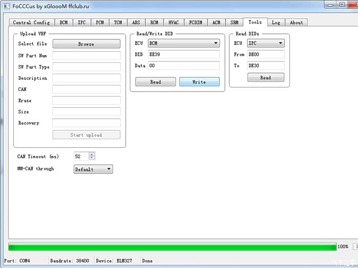

下面开始刷锁车升窗(此时开关还是hs-can模式,不动)

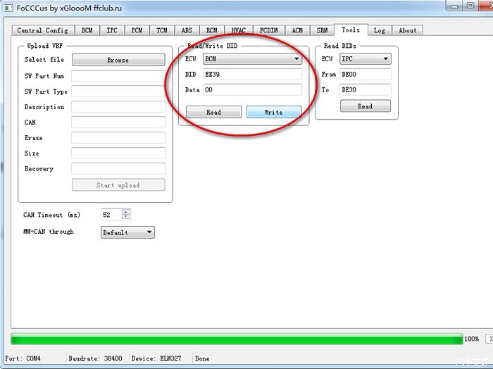

选择软件Tools选项
ECU选择BUM
然后DID填写EE39,点击Read
然后Data改为00,点击Write
注:本人风尚验证,只能由3秒升窗变为1秒升窗,未完美锁车升窗(可能风尚的代码不正确),目前精英版以上可以完美锁车升窗
双击降窗我没有刷,刷的话DID(EE40),Data(00)

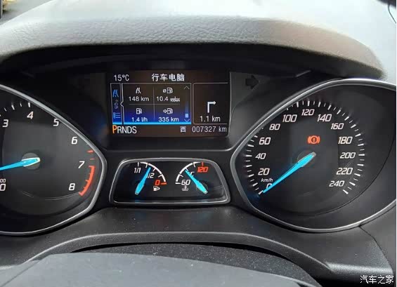

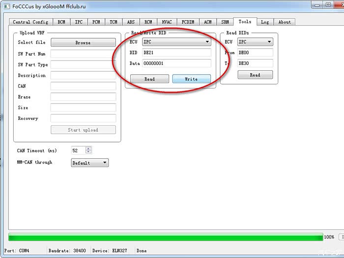

下面开始刷双电脑,数字车速,里程计时器
注:非最新的IPC版本不能刷数字车速(15款的IPC应该是最新,13款可能需要更新IPC)

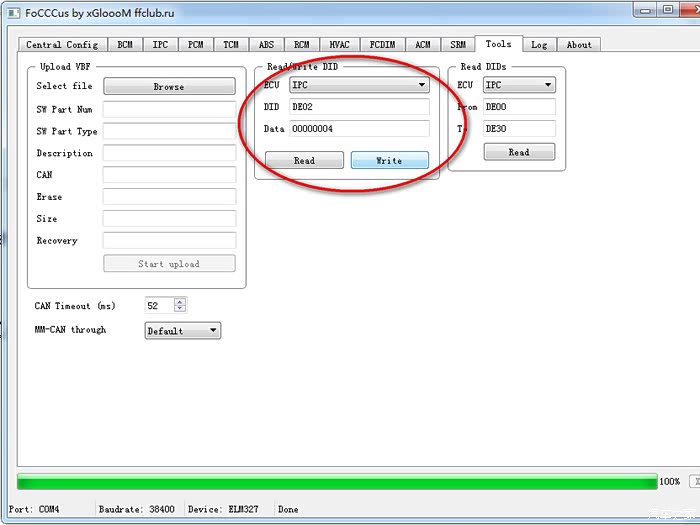

首先ELM开关移到ms-can模式
选择软件Tools选项
ECU选IPC
双电脑:
DID填写DE21,点击Read
Data尾数改为1,点击Write

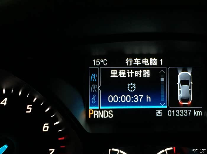

里程计时器:
DID填写DE20,点击Read
Data尾数改为F,点击Write

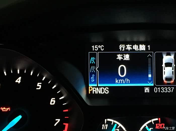

数字车速:
DID填写DE02,点击Read
Data尾数改为4,点击Write

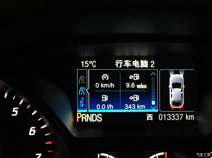

四宫格的设置:
几个数字代码分别表示:1里程计时器,2续航里程,3瞬时油耗,4平均油耗,5平均车速,6数字车速,7短程里程。
例如:如果你想在4宫格你显示:6数字车速,4平均油耗,3瞬时油耗,2续航里程。
DID填写DE03,点击Read
Data改成64320000,点击Write
注:四宫格调整,有些车读出来是0000 有些是0000000 有些是00000000,数位不一样,但只调整前4个数字代码,后面的几个0不能变

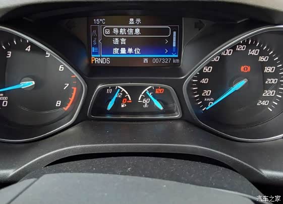

好了,以上基本刷完了,拔掉数据线,打开仪表盘看看吧

备注:有朋友回复问为啥风尚是彩屏,本人风尚小屏已更换高配彩屏,so……
版友a55709930提供:

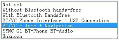

如果有些风尚版的车友安装了高配中控导航的,刷了原厂导航(注意是原厂导航)的刷仪表可以显示导航同步信息
#157选第5项
#172选第8项

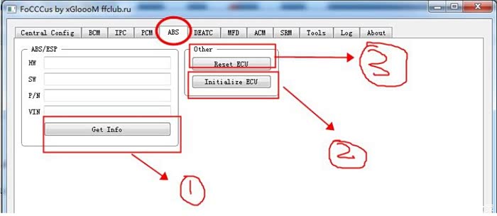

在上面的修改参数步骤中,您开通了胎压监测(即#101开启胎压监测),此时,风尚车型请将车钥匙拧到II 档,进入屏幕全亮状态。屏幕会报警“轮胎压力故障,请检修”。还需要下面这一步操作。

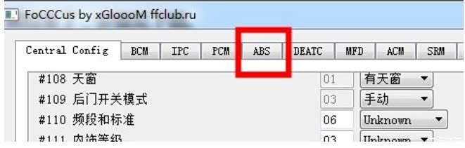

回到FOCCCUS软件界面,选择最上面一排的第五个标签ABS。
切换到ABS状态界面后。第一步,点击Get info;第二步点击Initialize ECU,ABS 灯会闪,等绿色进度条走到 100%表示成功;第三步点 Reset ECU(这一步点一下就行,进度条就是 0%,点完就直接关闭软件,不要等进度条) ,ABS 重置就结束了,屏幕故障也消失。
此时,按方向盘左边的向左键,进入行车电脑界面。
依次进入 设置-辅助驾驶-胎压检测。进入胎压检测,系统会提示“按住保存轮胎压力”,此时长按方向盘左边OK保存压力,保持成功后系统会提示轮胎压力保持成功。
