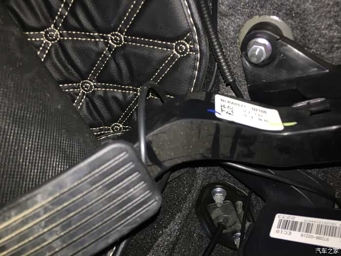

把前摄像头从发动机舱里拉线到主驾下方,竟然在油门上缠了一圈的线,然后穿线到副驾去接入360主机,两端的线都是固定的
。。我不知道安装的时候是怎么检查走线的,只能庆幸命大,不然哪天油门收不回来了,都不知道是什么情况。(有图有真相)后面重新安装了前摄像头,联系安装店的老板,发信息不回,回了就推脱店里忙,没时间。联系了客服才给了时间去调试。

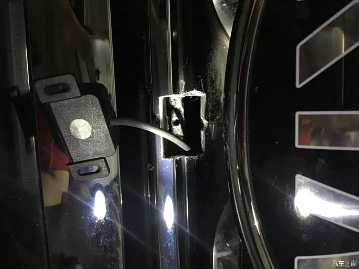

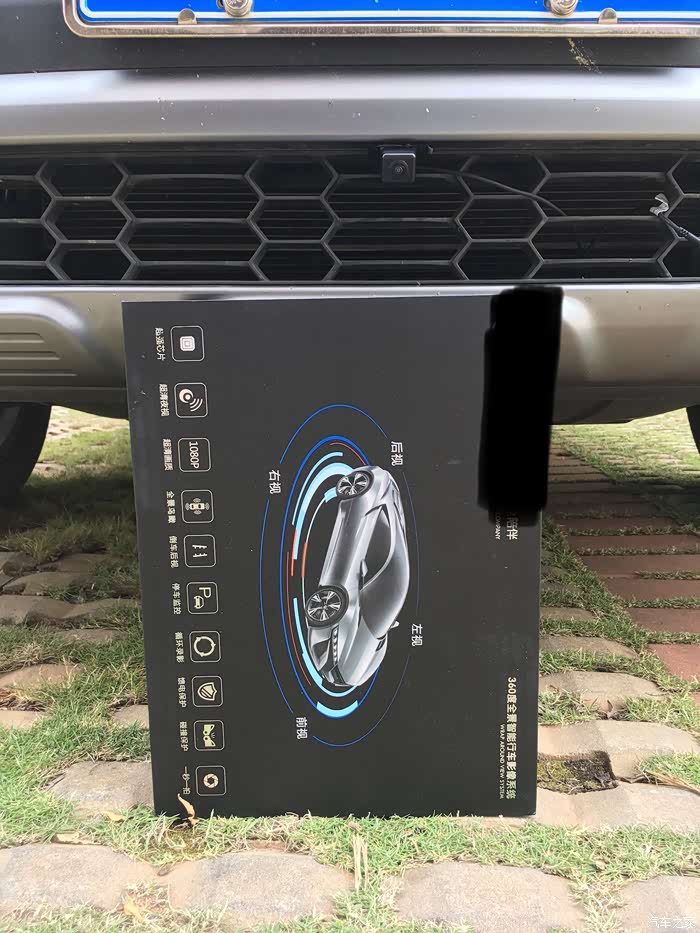

自己在地库里,用美工刀比对,在中网上掏孔,动手能力不强的人不要尝试,容易划伤中网。
这是原装的前摄像头,找了好久的图,
这是掏好孔了,有点原装的感觉。

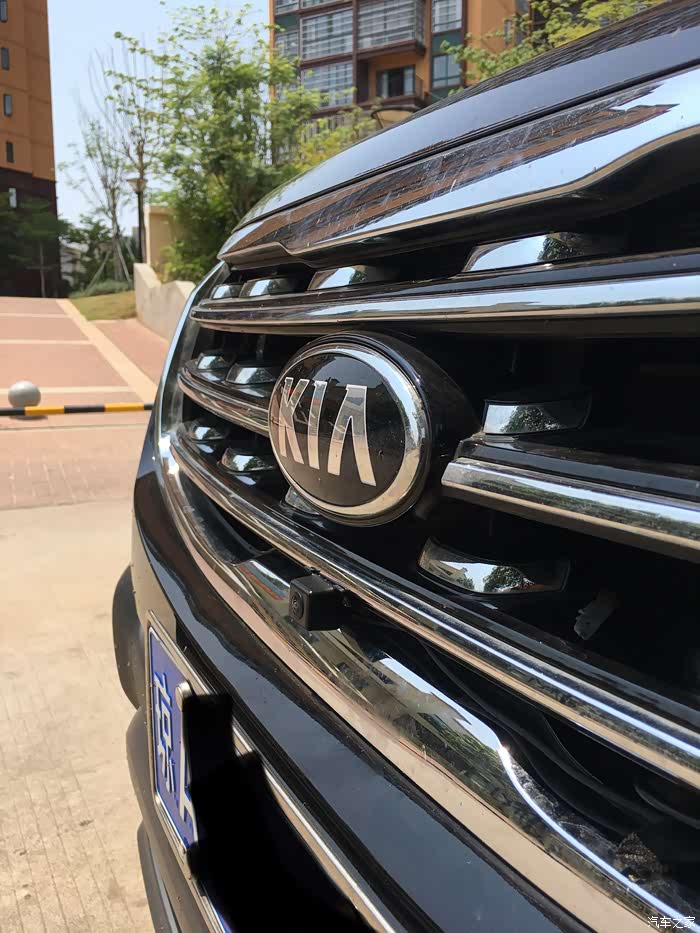

这是最开始安装的位置,整个车头都可以看到前摄像头突出了,很不协调。明显就是后装的

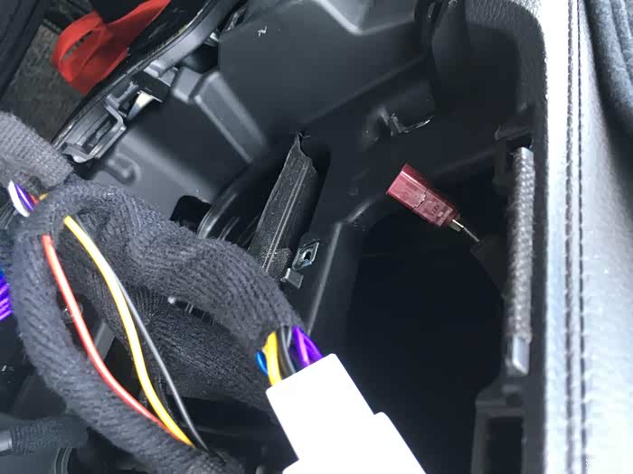

店里安装的人把线缠油门上了,前摄像头挪地方安装的时候需要拉线才看到的,只想送他呵呵。

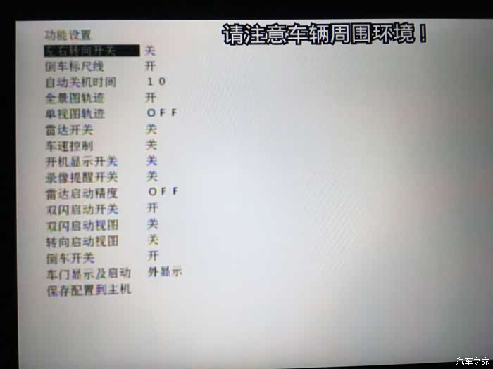

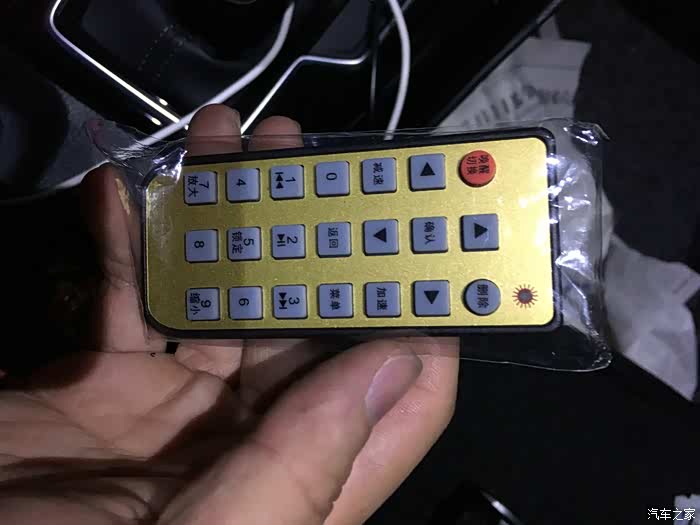

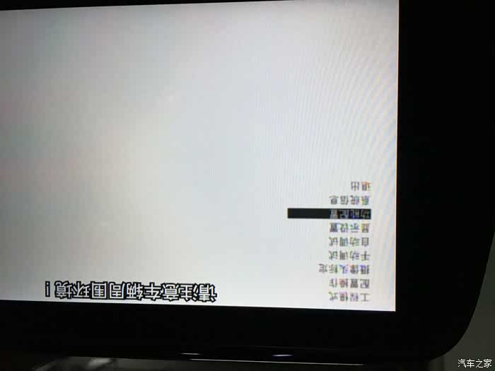

这是全景遥控器,在唤醒状态下,连按3次删除键可以进去工程模式
一般都会默认打左右转向灯开启全景,可以在这里面关闭掉,

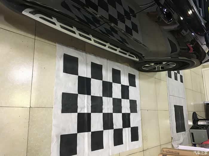

这是在店里调试的时候牌的,实际的显示效果是,道路两边的标志线在车身两侧是收敛的状态,变形比较大,怀疑是这两块布太靠近车轮导致的,网上买的调试布,打算自己从新调试一下,看过师傅调,电脑自动调试的,不到5分钟就调完了

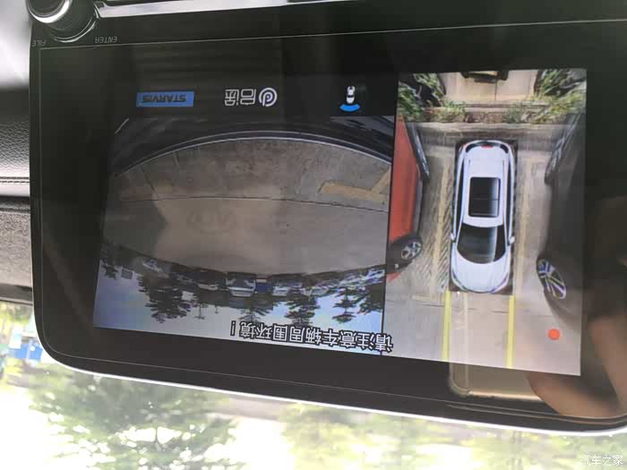

这是实际的显示效果,感觉还可以,客服说用的索尼225镜头,晚上清晰度也不错,比原车的摄像头清晰。

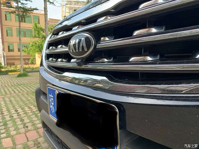

这是最后的效果,自己掏的孔,感觉还行,摄像头凸出来的不是很多,伪装的很像原厂摄像头。
