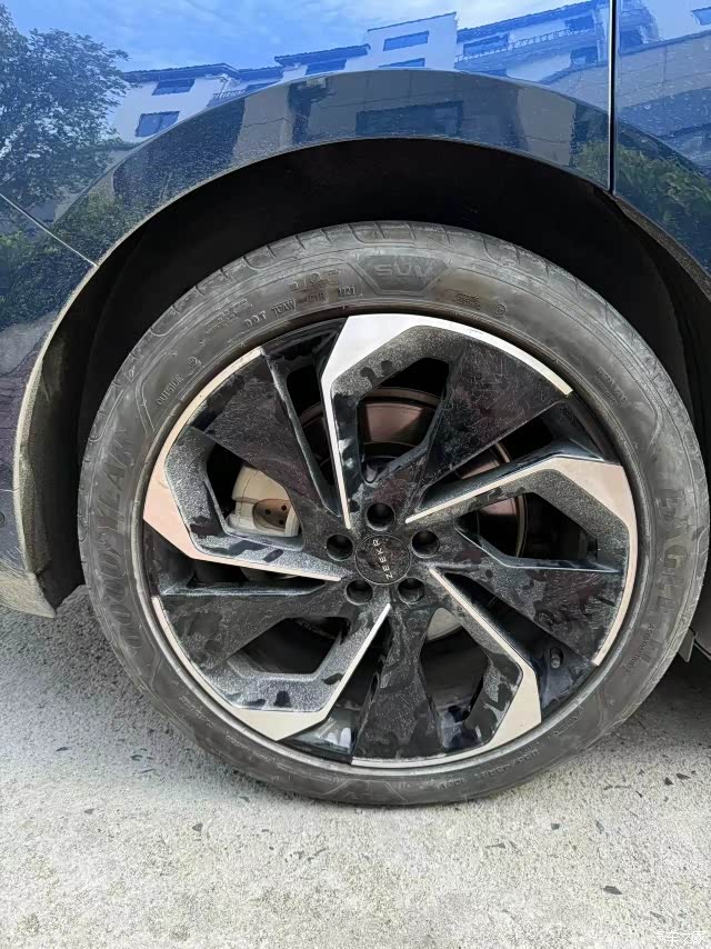

自从买了极氪001以后,只要不值班就能开车回家,每天来回,120公里。以前开哈佛h6,太费油就不舍得每天回家。最近路上在施工,坑坑洼洼的,开起来不安耽。这不上班路上,车子显示胎压过低,当时经过施工的地方,我下车观望了一下,没看见有问题,于是开到了单位。

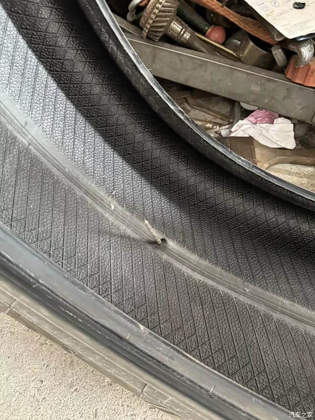

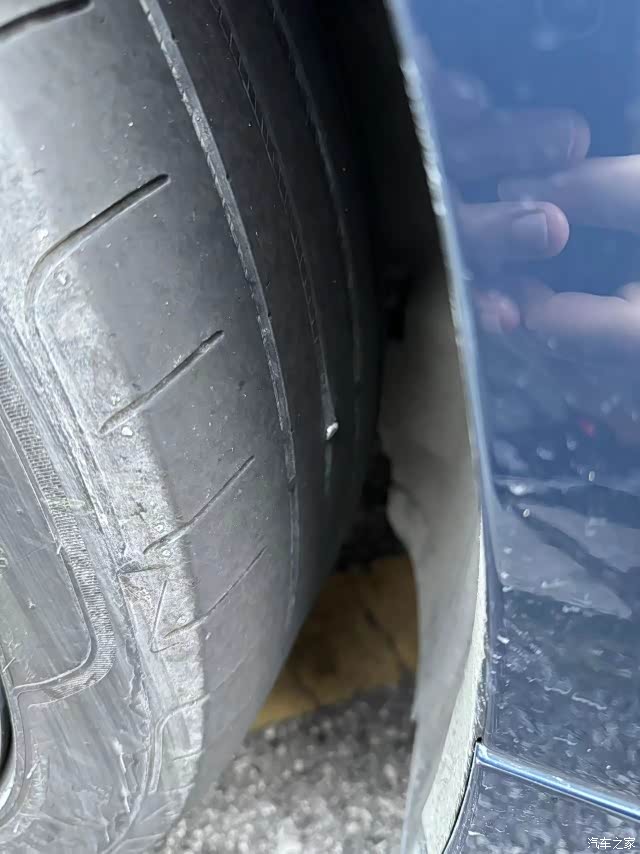

到了单位,一个轮子的胎压已经掉到了2.0了,我怀疑是不是轮胎破了,马上开到单位对面的修车店。师傅把车子架高,这样每个轮子检查过去,很快就找到了扎钉子的位置。

既然确定是扎了轮胎,肯定就是把轮胎拆下来,然后补一下,把钉子拔了。看这么长的钉子,我真想拿着这个钉子去道路施工的地方让他们赔钱,还好不是侧面,不然轮胎都废了。

轮胎扎的很深,钉子好长

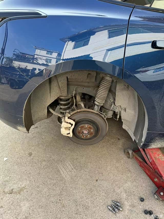

把轮胎卸下来,在进行补胎。

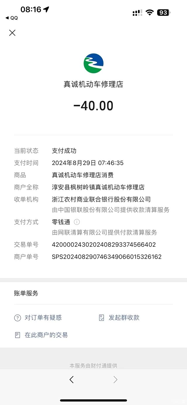

普通的贴片补胎,和市场价格一样40元,如果用蘑菇钉的话好像是80元,没有啥必要。补胎是不贵,就是气呀。
