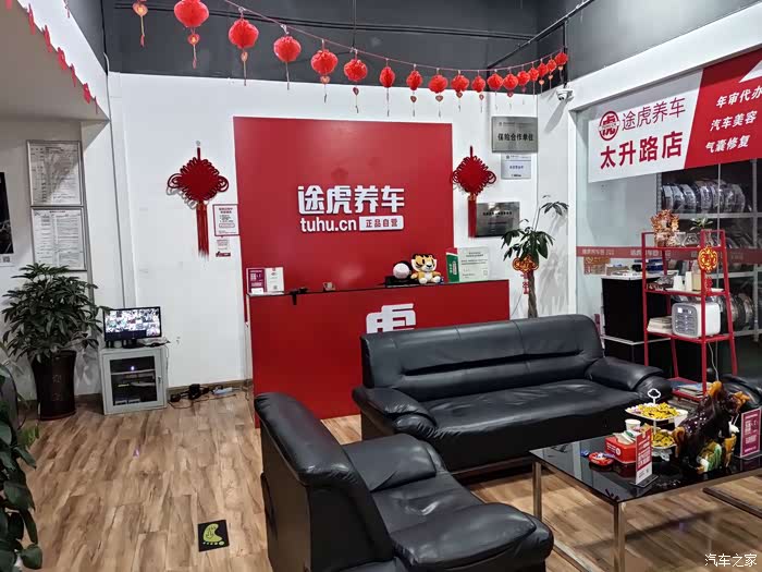

明亮的氛围、舒适的环境,让用户在途虎维修保养可以非常舒心惬意,休息区所在都是落地玻璃,可以很好的观看到在工作台上的爱车,每一个工位都有专属的摄像头,记录着维修师傅的每一个动作,这点滴细节,都能给用户安心放心的感觉。

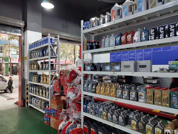

保养部件的一角,摆放整齐,中间都是网上下单各个顾客到店的配件,都有专属编号。

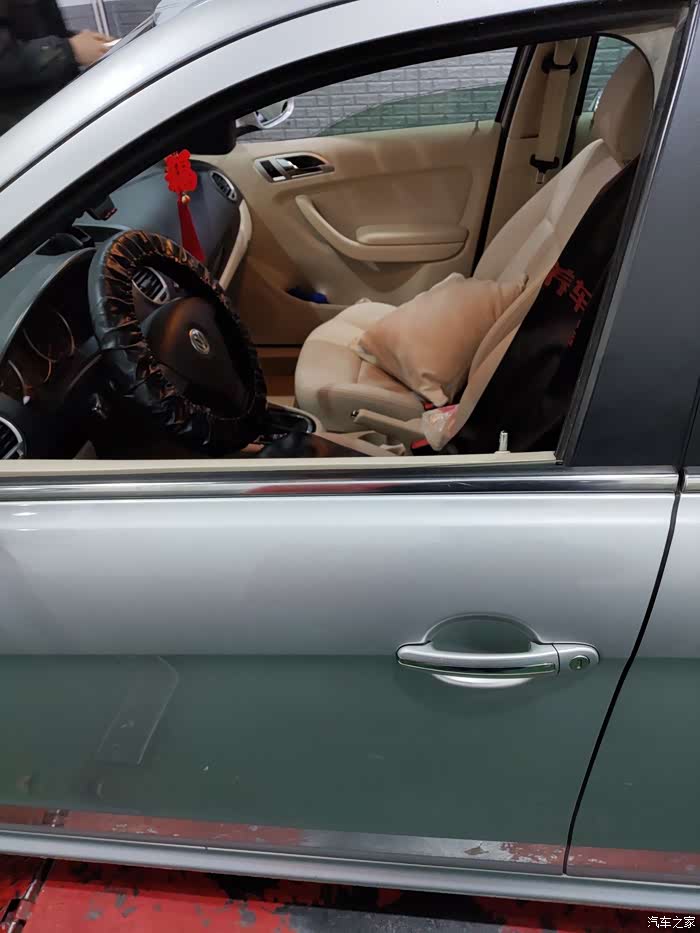

维修师傅直接作为第一接待人,在基本了解车况后,为车子上了三件套,保护方向盘座椅等不被弄脏,好评。

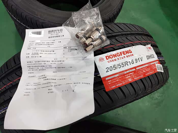

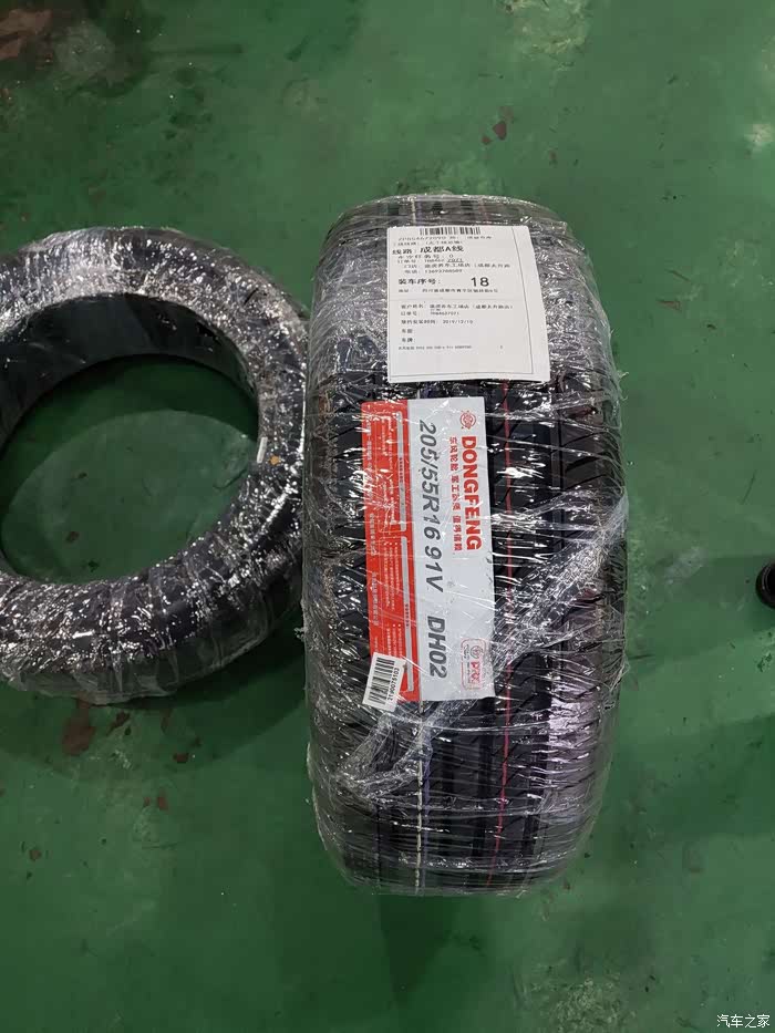

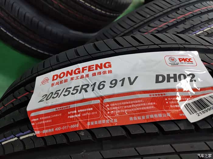

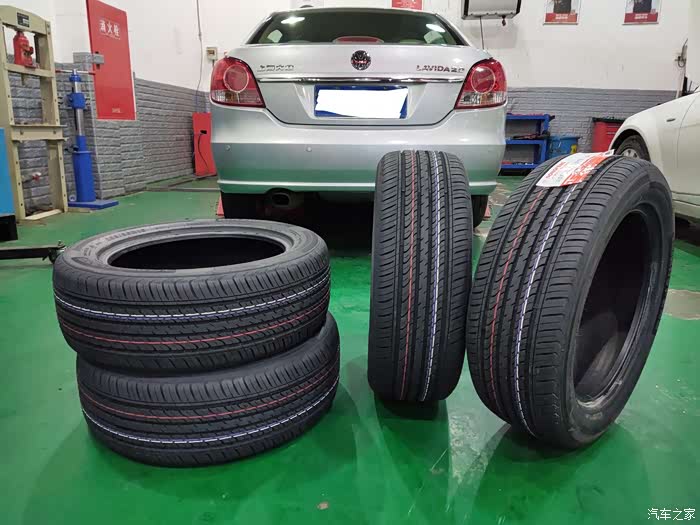

维修师傅根据预约订单,很快就找出了我的轮胎——来自东风的205/55/R16 DH02.
为避免轮胎被污损,用了塑料织带层层包裹。

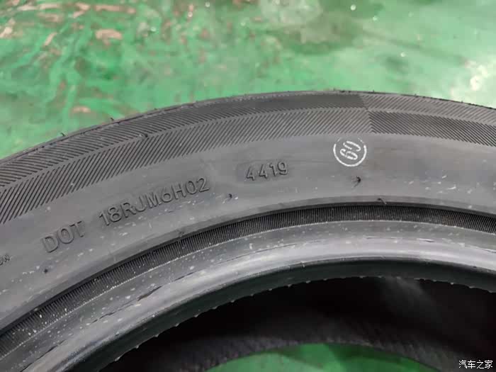

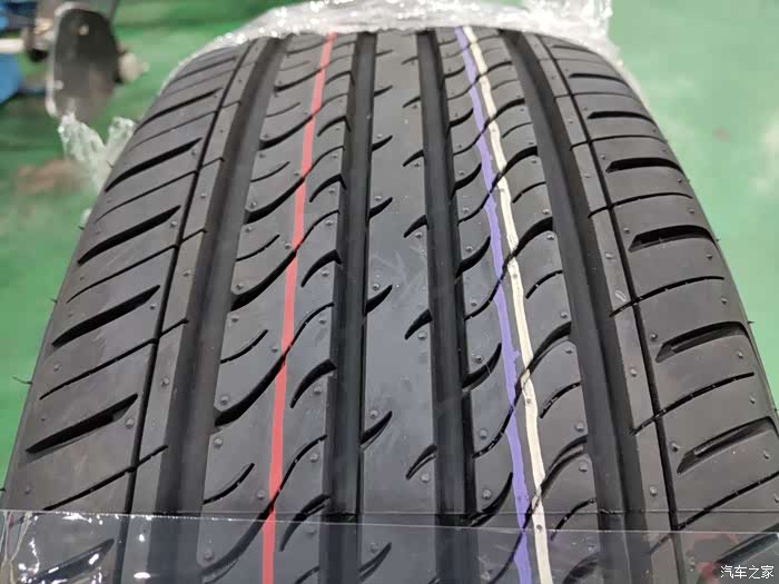

全新胎面,上面的划线师傅说是为了印证是没下过地的新轮胎。胎面强壮,用手指试了下,风格是略微偏硬的,应该是主打经济节能的轮胎。
轮胎采用了倾斜对称的方式,有助于减低噪音,又不用特别注意轮胎安装的正反面。
4条粗壮的排水沟,经过科学设计的胎面沟壑,不仅能在破除水膜时发挥作用,同时还能在噪音以及湿地环境下发挥作用。
胎毛清晰可见,沟壑切口非常整齐标准。
胎毛清晰可见,沟壑切口非常整齐标准。

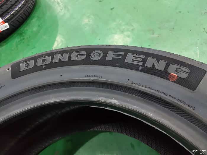

东风轮胎的标牌,显示其来自于技术老厂双星集团,由人保承保,军工品质、老牌厂商、保险兜底,闭着眼睛买都没问题。
途虎下单会默认赠送免费安装、金属气门嘴、氮气填充、轮胎险等服务。一条龙服务。

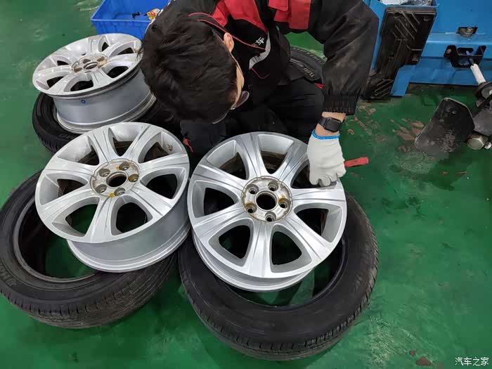

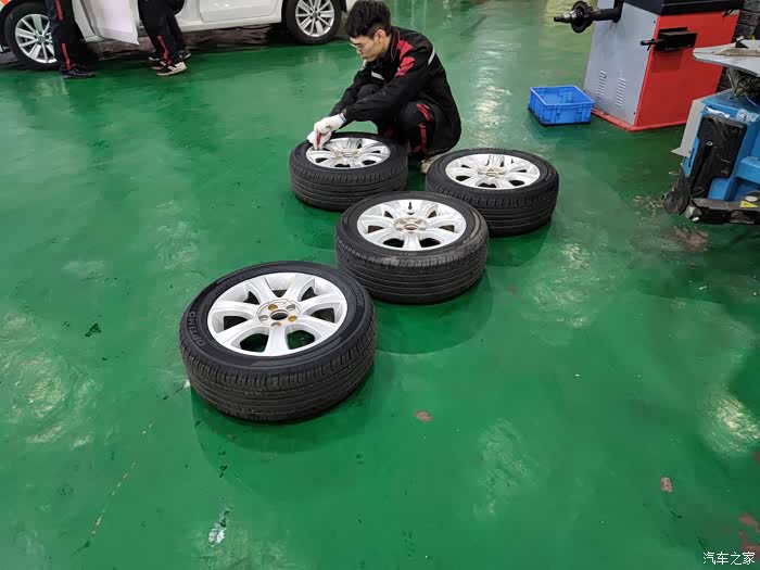

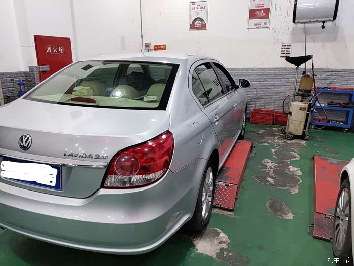

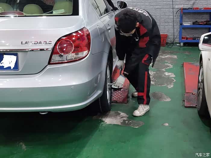

四轮的配件规整的卸下来,放在对应的位置,等下方便快速装备回去。

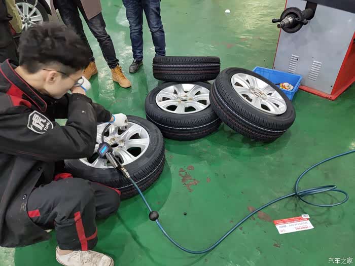

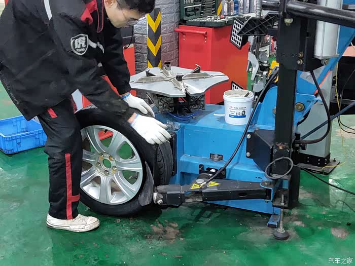

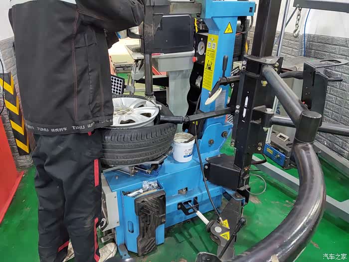

轮胎全部拆卸下来,一个一个放气,准备扒拉下来换上新鞋子。

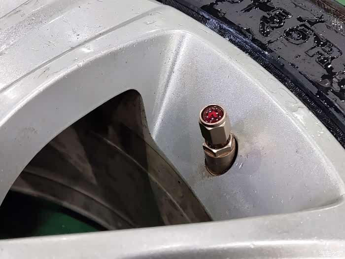

维修师傅开始将途虎赠送的金属气门嘴更换上去,金属气门嘴能够避免橡胶气门嘴久了导致的老化漏气现象,还能提升轮胎的美观度,更有品质感。

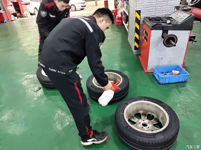

充气完成后,师傅会用加了泡沫水的水瓶往轮胎缝隙以及气门嘴处浇水,以观察是否有漏气的现象。
这里有个小知识,爆胎这种危险的情况,更多的并不是因为胎压太高了导致的,而是胎压过低造成爆胎,国家规定在2020年1月1日起,我国新出厂的车都必须强制安装胎压监测模块。
此次我选择了推荐的2.5气压,途虎给车轮都是填充惰性气体氮气,相比空气,氮气更加“懒惰”,也就是更加稳定,对温度和气压的变化不像空气那么敏感,能够更多的让车辆胎压处于安全稳定的范围内。
正反两面都需要做测试,经典的“虎式服务”也登场了,双人复检。
为了避免因维修师傅的疏忽而造成车主安全隐患,途虎要求检验轮胎漏气与否,必须采用双人复检的形式,也就是说第一位师傅检查过后,要另一名师傅重新完成以上步骤,完成复查,才能进行下一步工作。可以看到戴眼镜的师傅为第一检查人,没戴眼镜的师傅为复检人,点赞!

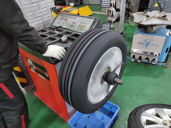

换新轮胎后,必须要做的一个动作,动平衡。不然会导致轮胎在高速运转时发生抖动,从而造成车辆颤动,这样不仅会影响舒适性,对各个部件也是一种磨损。
动平衡不仅仅需要良好的机器(运行一段时间需要复验调整),还需要师傅的认真负责,在贴片的选择,以及除灰的细致,都是动平衡能长期稳定的重要保障。

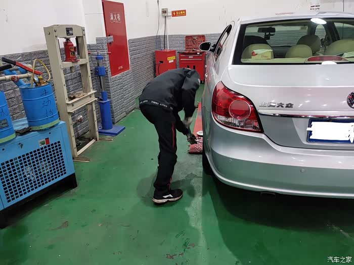

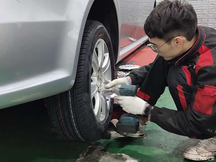

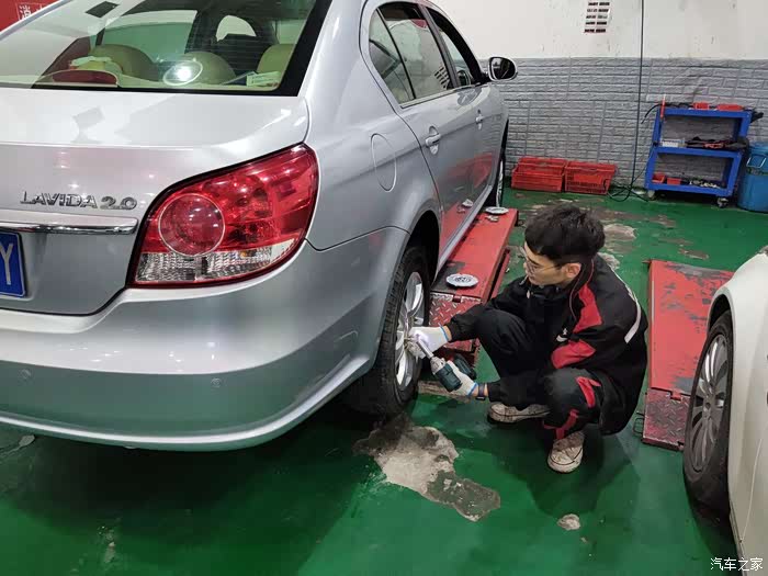

做好动平衡就能装车了,先用电动螺丝按十字对角线的方式进行预紧。
其实车用螺丝都是有扭力标准的,但无论是4S还是一些维修店,都是工人蛮牛上紧,久而久之,会对螺栓和螺母造成伤害。
