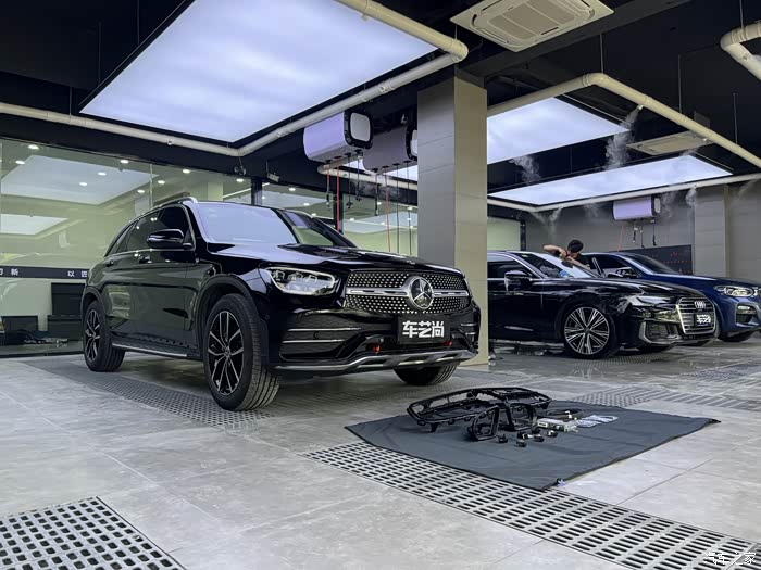

奔驰GLC施工原厂360度全景影像

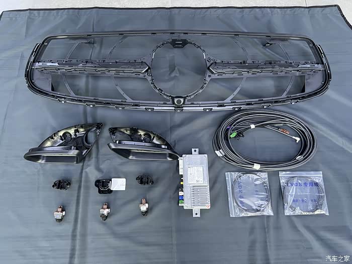

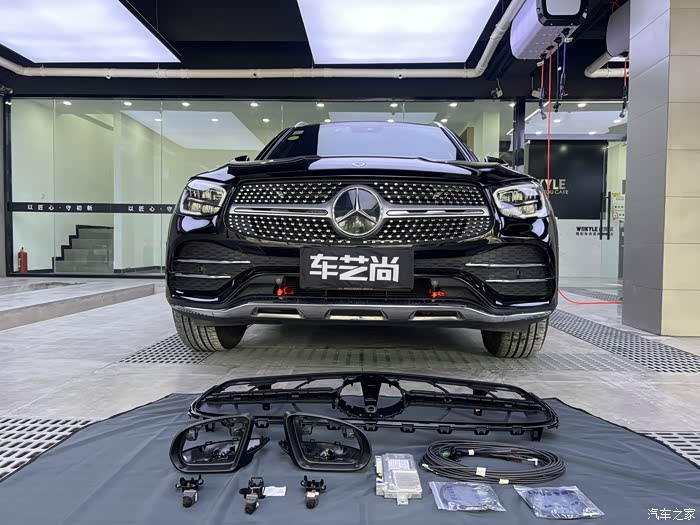

配件:倒视镜底壳,摄像头,摄像头支架,360全景电脑,线材,中网。在安装过程中都是直接更换配件,原厂线路走线,不影响原车功能后期也不会说功能不稳定之类的。

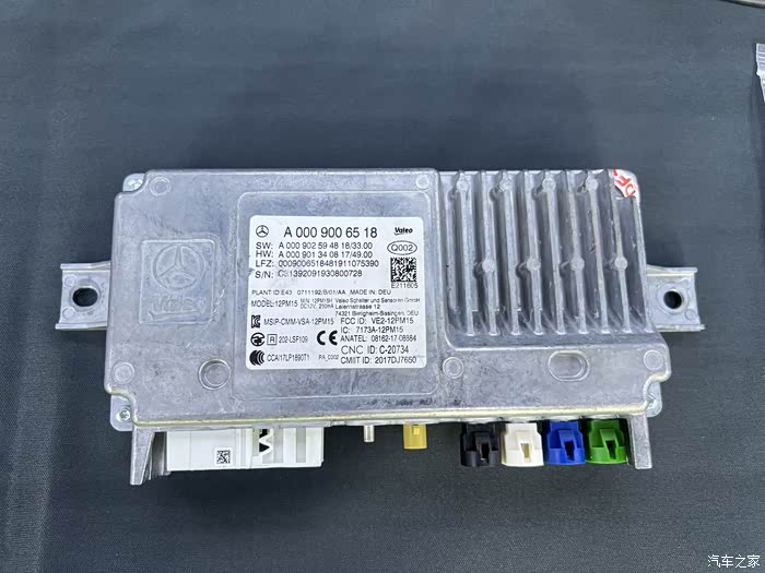

奔驰GLC原厂360全景影像配件:1.360全景环视模块 1个

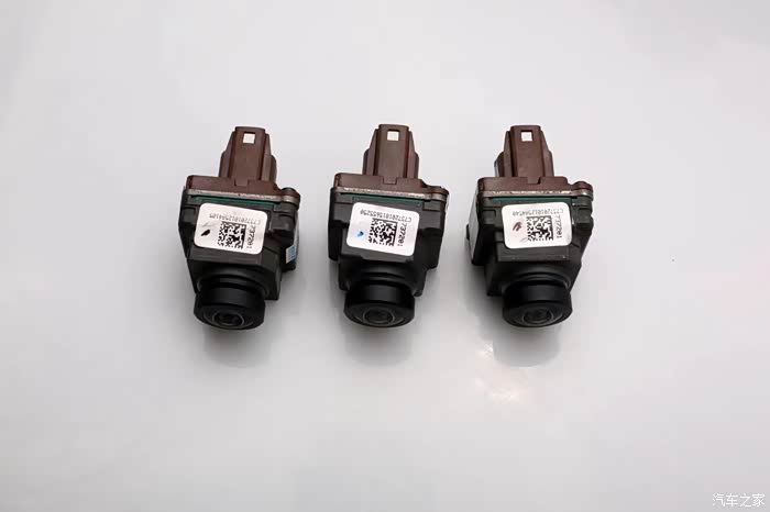

2.环视摄像头 3个(因为原车的倒车影像摄像头支架全景,所以后期在加三个摄像头就可以了)

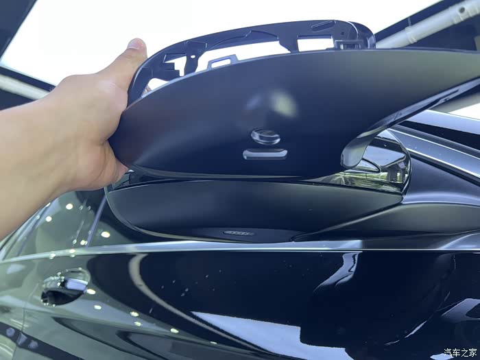

3.环视后视镜底壳 1对
4.环视视频线 1套
5.支持环视的前中网支架 1个
3.环视后视镜底壳 1对
4.环视视频线 1套
5.支持环视的前中网支架 1个

奔驰GLC全套环视配件图
奔驰GLC原厂360全景摄像头
奔驰GLC原厂环视模块
奔驰GLC支持环视的后视镜底壳

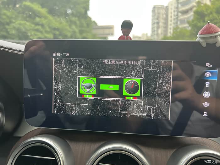

安装完之后需要校准,把电脑差插在车子上重新跑一下

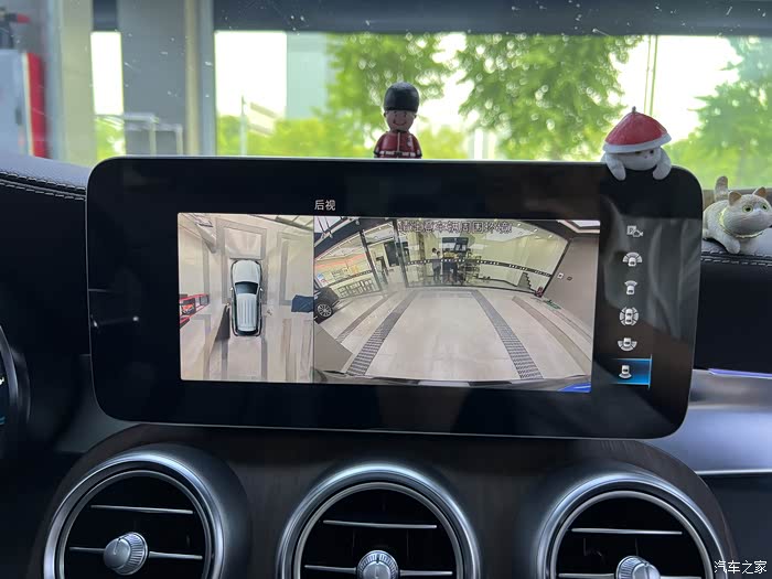

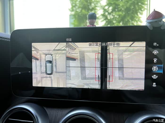

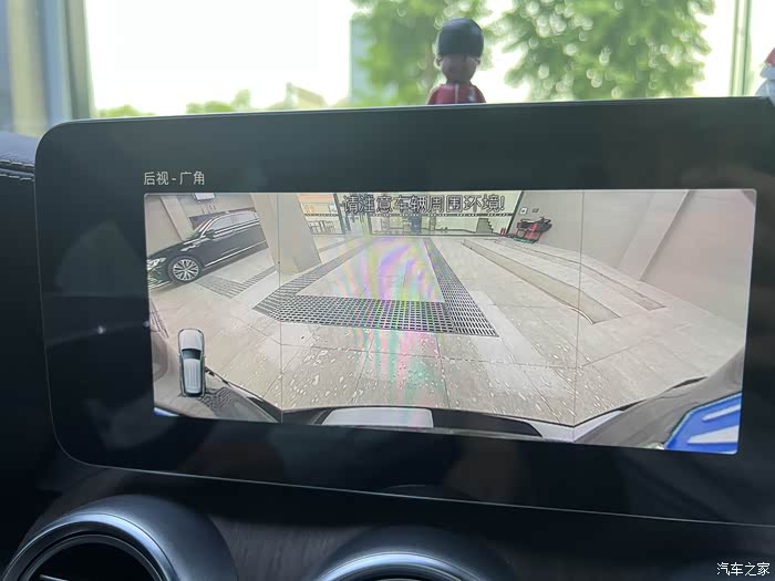

安装好之后的全景影像图片
奔驰原厂360全景影像,清晰稳定,效果比较好
