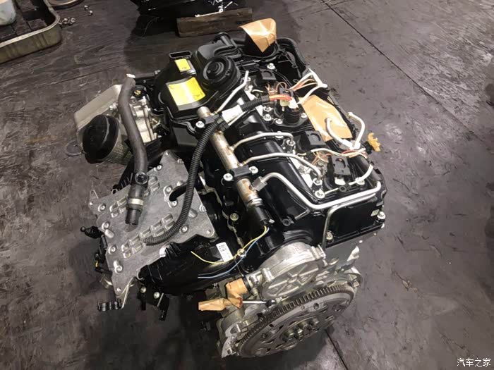

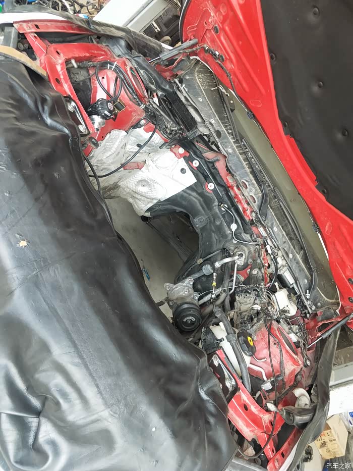

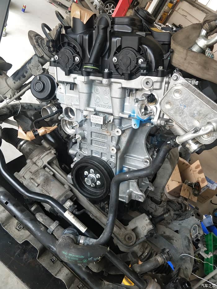

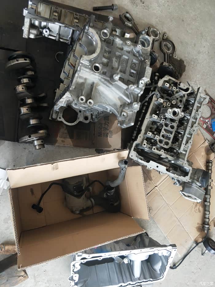

买回来的时候觉得发动机声音很大,但是驾驶室听不出来,但是后来越开感觉声音越大,强迫症的我心里特别烦这种嘎嘎哒哒的声音,有点响敲缸声音,缸内直喷的车高压泵响这是通病,但是大众的ea888 奔驰的271 都没有这种响声,而且很密集的高压泵响,兼职和拖拉机一样声音,有很多朋友问我你这是买的柴油车,还是发动机有毛病,然后我就打开机盖寻找声音的来源,听着就是气门室盖这边响,寻找异响规律,发现凉车启动除了高压泵哒哒哒的很密集和***的声音,没有发现异响,但是30秒过后怠速下来就出来嘎嘎的响声,而且声音很明显,加油门1500转一下一直有这声音,超过1500转,高转速保持住没有异响!然后开始上网上查,发现哒哒哒的异响有很多人抱怨,有的说高压油泵,有的说凸轮轴,于是自己在淘宝买了2600的改进高压泵,装上声音没有变化,只是收油门的时候高压泵调节阀的声音小很多,(高压泵的声音很密集,有点铃铛的声音,有点密集的哒哒哒声这个声音凉车很明显,但是可以接受,于是思考发现这声音绝对不是高压泵响的),在仔细听有点像气门室盖里面得进气凸轮轴响,那就去4s把,然后驾驶150公里去4s发现,跑完长途声音还是有但是小一点点,问4s结果说都这样声音正常,然后又去了1家,一共去了4家说这声音都没问题,我心情顿时很低落。这宝马质量也太差了吧,然后回去一直这样开。开了2万公里,越开感觉怠速时声音越大,实在受不了,根本不爱开了,还有什么驾驶乐趣,不如面包车怠速静音。放了3天后,在启动,声音小了!第2天在开还是一样,发现的规律就是凉车才启动没有异响,30秒异响一直有,热车凉车都有,热车稍微小点,跑50公里以上声音还会减少点,找朋友同样的发动机,13年的328 和15年的320还有16年的520,他们的车声音明显小于我这个,驾驶室里面听不见,外面几乎听不见。因为去了4家4s店的原因。对他们很失望,找不出异响毛病。找不出来我自己找!!怀疑凸轮轴和液压挺住响,拆开气门室盖。看不出磨损呀!到底异响来源哪个地方,拉缸响,于是拆缸头,就发现13缸轻微的拉了点,但是也不影响啊,最后直接发动机抬下,分解,大瓦小瓦也没问题!找不到问题所在。如果大修了声音会不会有。不敢保证,有很多维修宝马的。换发动机也不一定改变,我就治这声音了,狠心就换发动机吧,直接广东订购了x5高功率的发动机,安装上去,发现异响没有了。只有很清脆的高压泵声音,关上机盖几乎听不到发动机声音,加油门很低沉,没有了加速的嘎嘎异响!只能跑跑试试会不会出现。于是自己原车发动机到底哪里异响,都看不出来哪里有损坏,发动机也不烧机油!n20啊n20是有爱有恨,难道是通病,还是新车就这样!n20 异响怎么解决吧,打算把原车发动机回来大修,实验下到底是哪问题?有没有解决的大伙们一起研究探讨下!
