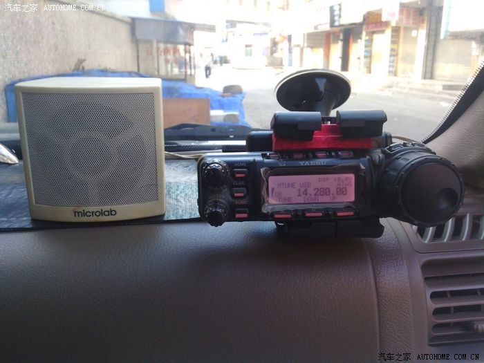

实在是没地方安装了,只好用支架固定面板了
临时找了个电脑音箱,音质还不错

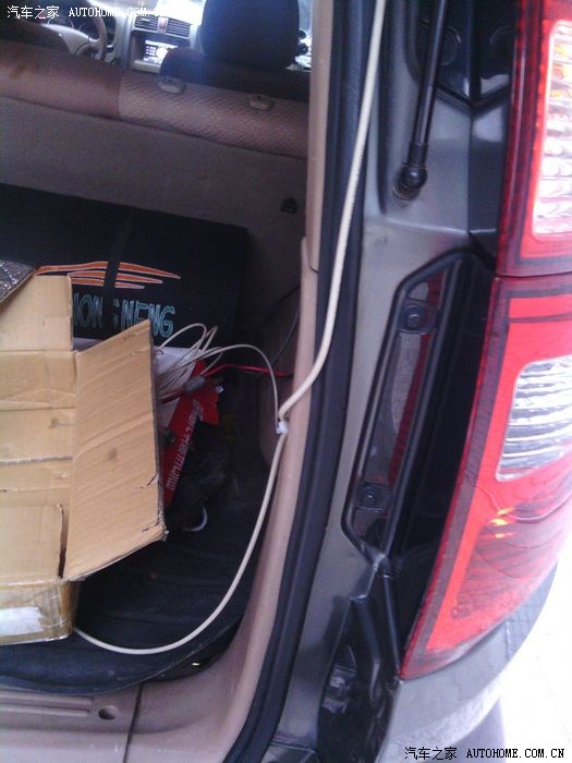

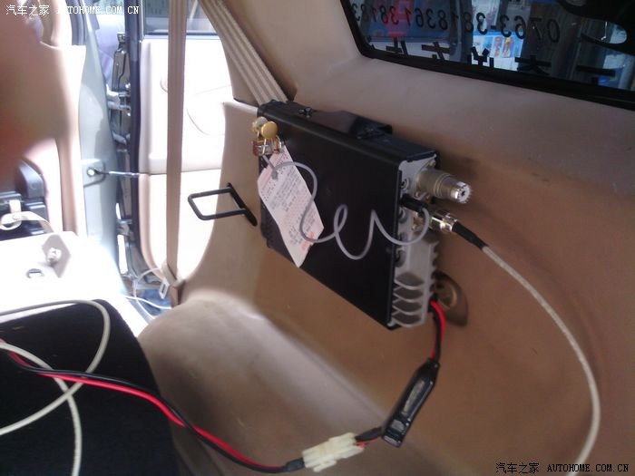

主机装在后排座椅靠背旁,延长线顺着车边很好走,电源线并接到8900的电源线上了,馈线直接从后门缝走出去

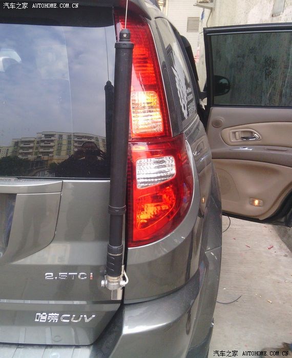

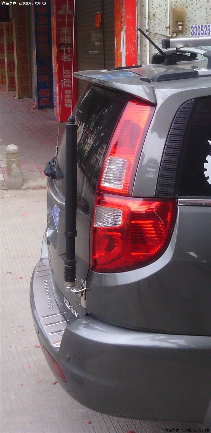

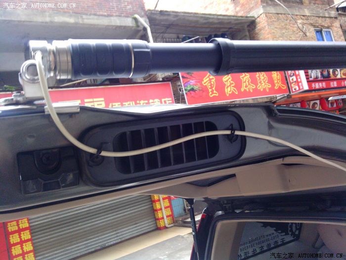

馈线走在外面,不怎么碍事,还方便拆卸

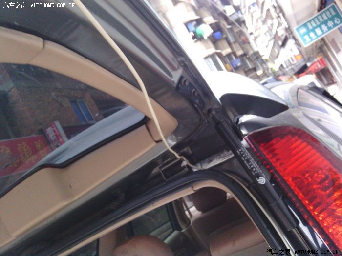

顺着边上走下来

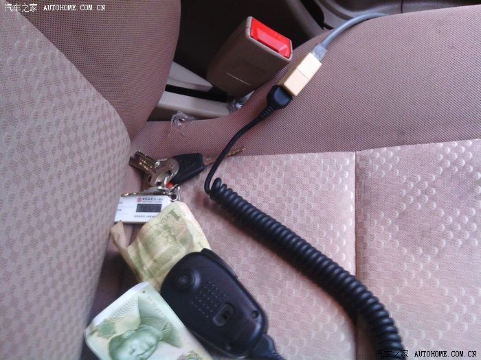

手咪延长线就用网线加个接驳头搞定

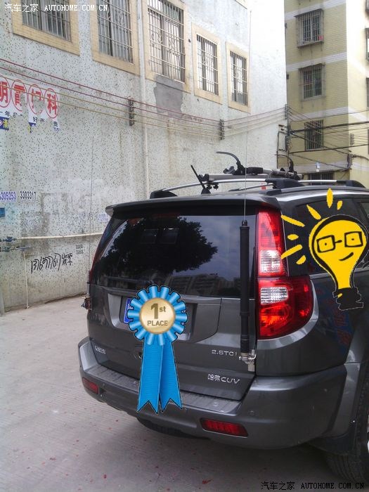

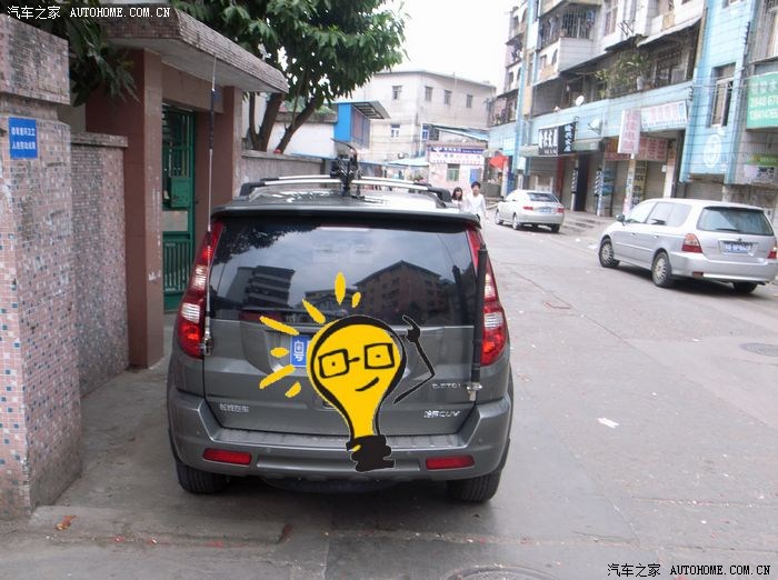

车屁股后面左右各一条苗子,拉风还是夸张?

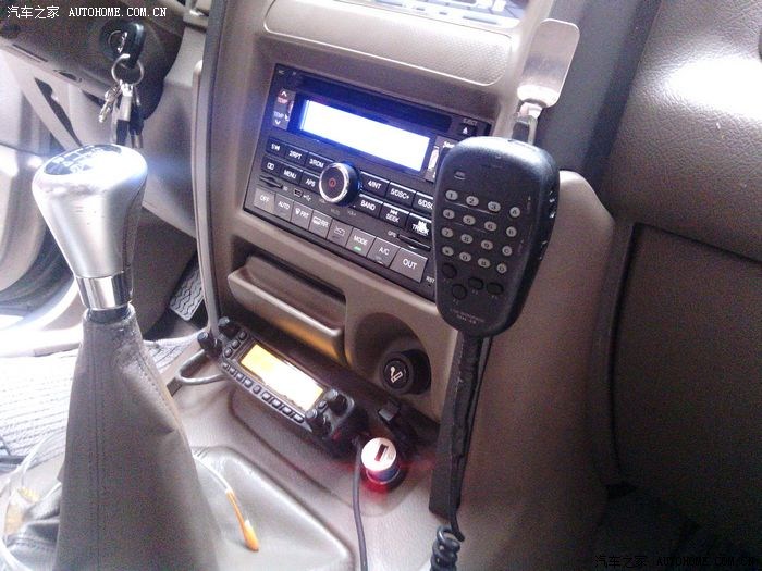

原来装好的8900照常工作
