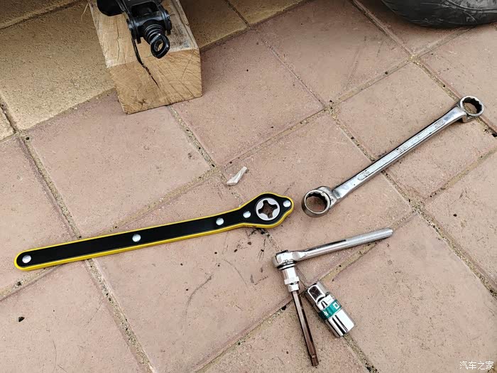

老车了毛病渐渐多了更换前减震顶胶
去年冬天就已经出现问题了,转向时嘎嘎的响,判定为压力轴承损坏,但是冬天太冷了不想弄就那样凑合开,现在天好了没事就把它换掉,一定要注意安全,这个更换也有一定技巧,注意手不要受伤
这是使用的工具,幸好有这个千斤顶扳手省事不少

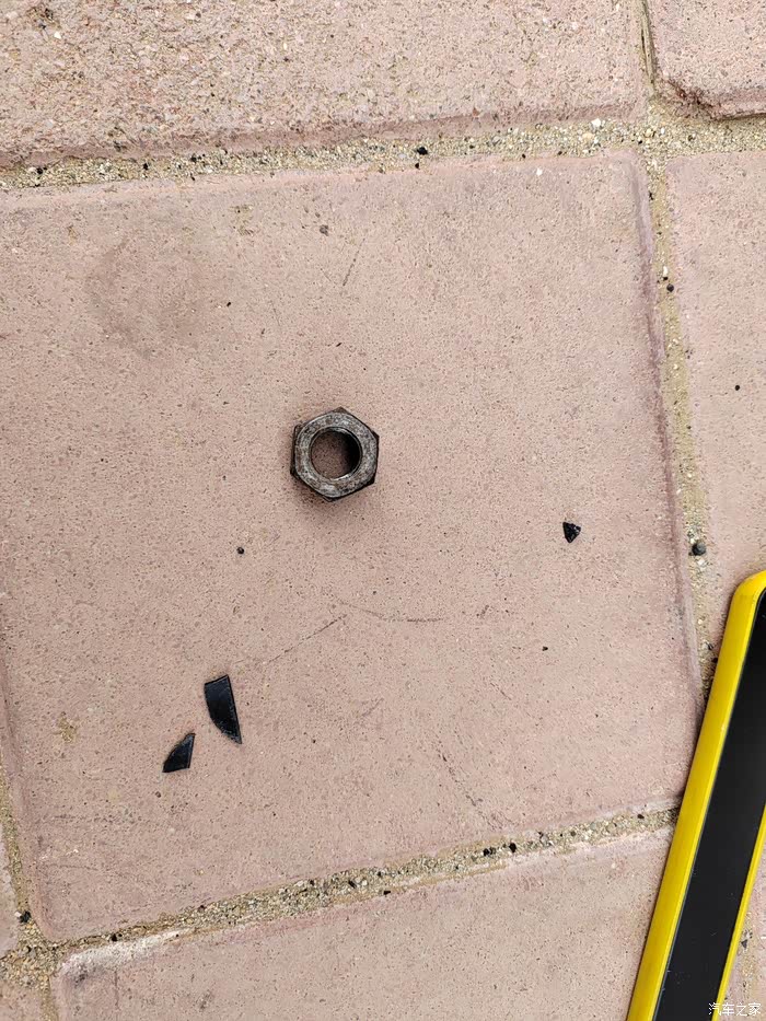

用这个螺丝锁死轴承才能取下胶套

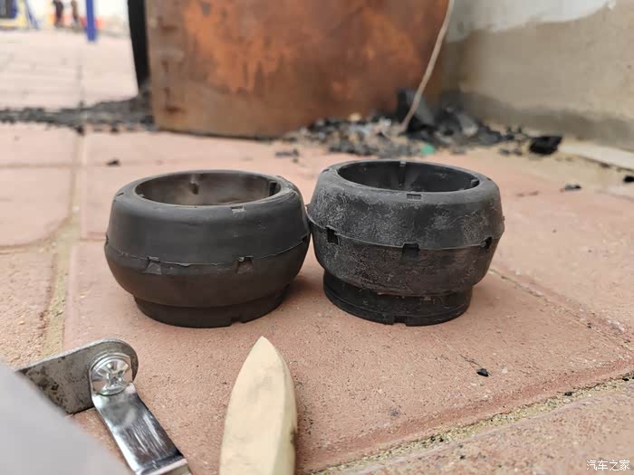

新旧对比一下
胶套已经烂了

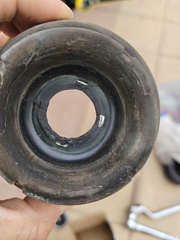

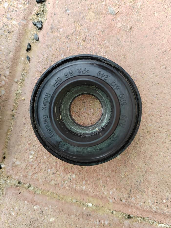

轴承已经碎了,里面转不动了

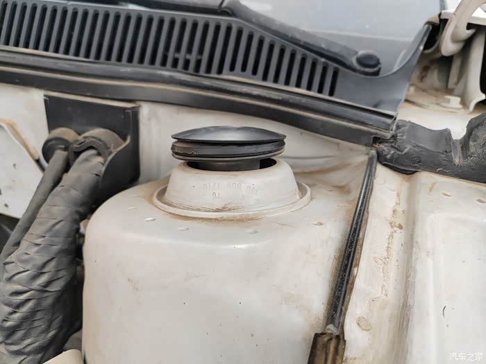

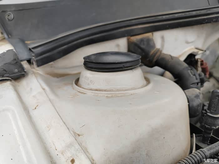

更换之前的缝隙这么大
更换之后几乎平了
