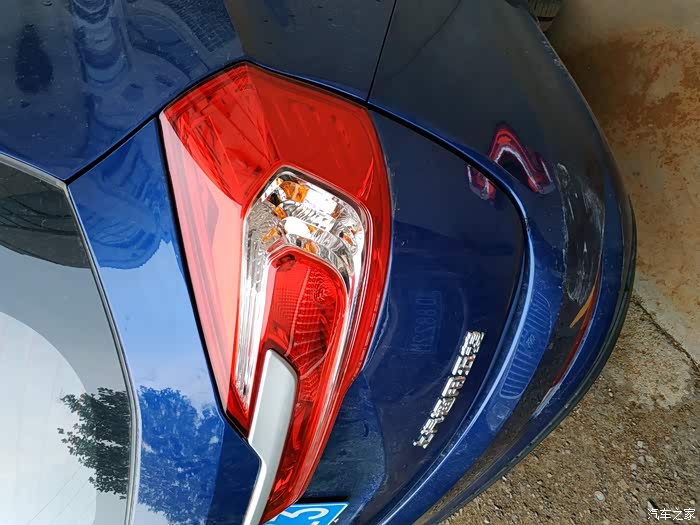

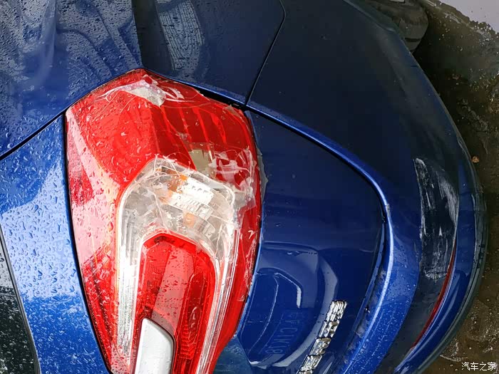

车停在那里没开,不知道谁倒车把我尾灯给撞碎了。没有监控,看来这钱要自己出了。

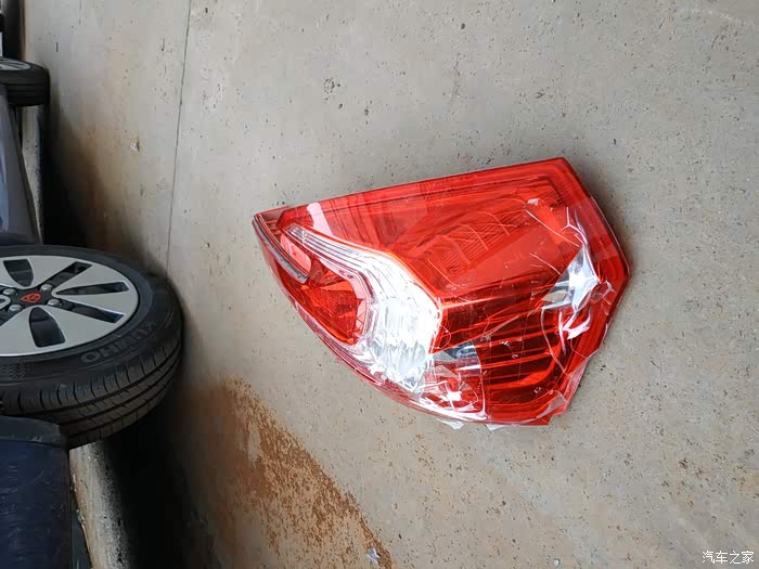

今天尾灯到了。3颗螺丝用10的套筒扳手开拆,整个过程超简单。拆掉3颗螺丝,把灯线卡扣拔掉,就两个手拔了。拔的时候用点力,因为还有2个压扣扣着。注意不要死力拔,外面有银色的卡条挡住的。做死的拔,银卡条断了你就哭死吧
。银色卡条的卡扣是扣在尾灯里的,拔出来一半就要把卡条从尾灯拔出来,这样整个尾灯就拿出来了。装上新的那就一点不费力了。注意收藏哦,说不定……
