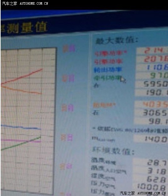

PS:经历一天的调试和电脑测试之后终于测出马力突破200匹
这应该是中国第一台200匹马力的308了吧呵呵,下面会给出电脑测试的图片

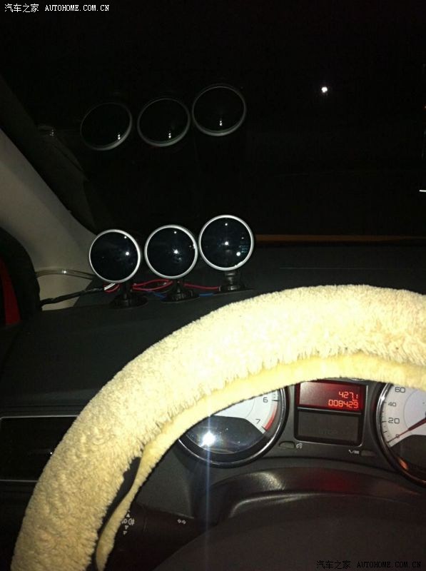

因为再过段时间要上赛道了(纯粹业余自然吸气组比赛),这次直接加装上了DEFI的赛车仪表,分别是真空表,转速表,和电压表。因为经过进排气的改装,现在我车转速已经可以爆表了,可以直接突破到8000转以后,所以直接加装上了10000转的转速表,能够让高转速时更加一目了然。至于真空表可以更加清楚知道节气门后方真空度、反应发动机的转速与发动机负荷之间的关系,在赛道上可以根据这个表的信号来判断发动机的工况。当然,在我平时调试中,更可以来检测发动机的运转是否正常,进排气是否顺畅。怠速时发动机节气门后方是否漏气等。既然马上参加比赛,当然各方都要专业必备了(另外一个仿制的RECARO赛车座椅也在等待到货中,到货了马上就更换驾驶座椅,估计下期朋友们才能看到了)

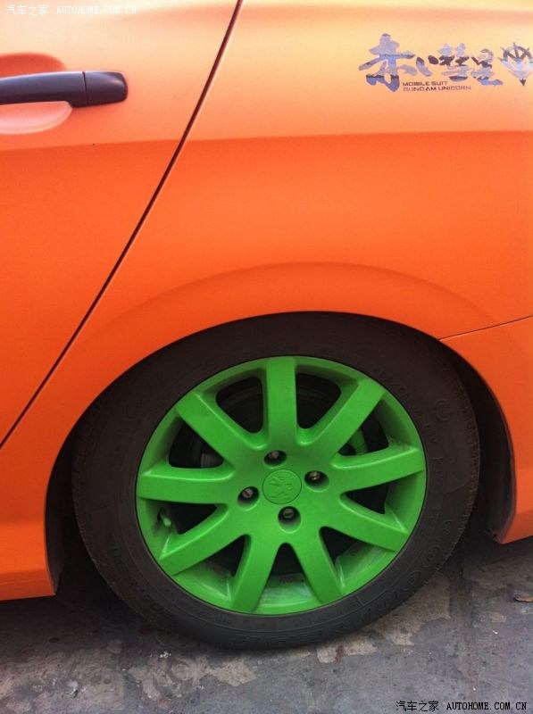

更是由于要上赛道的原因,漂移是不可避免的,所以直接也换上了前段时间没有加装的前轮BC绞牙避震(后轮已经装上了,目前调试来只有0指高度,由于之前过年回老家要走烂路就暂时没有装上前轮避震)。目前前轮高度调校到后轮0指高度前轮1指高度,现在排气紧贴地面,目前已经没法通过城里及小区的减速道了,呵呵。当然牺牲了高度换来的是无与伦比的操控性及过弯漂移时的稳定性。

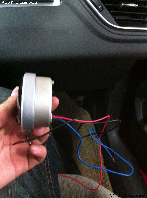

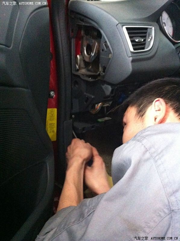

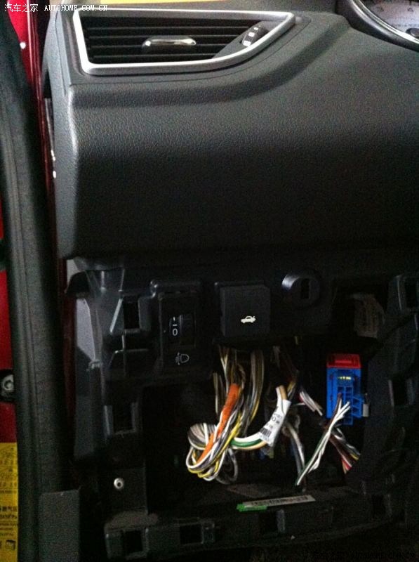

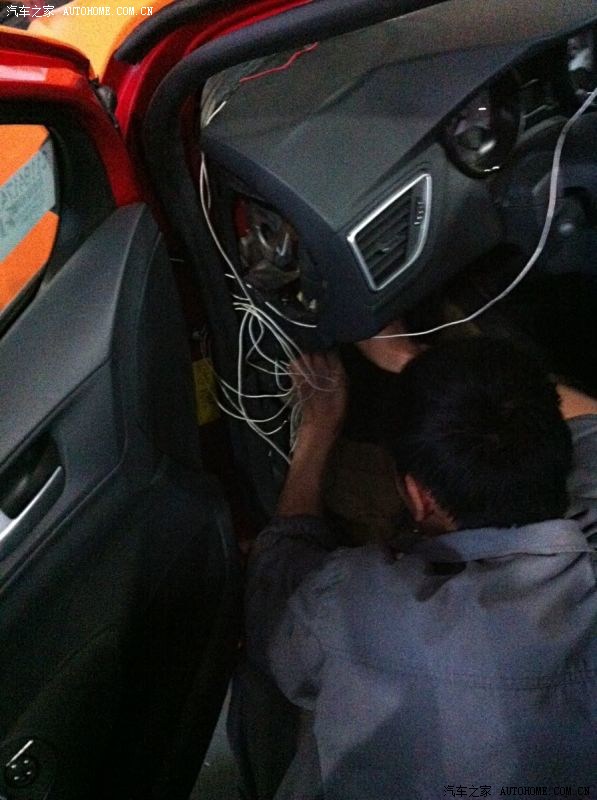

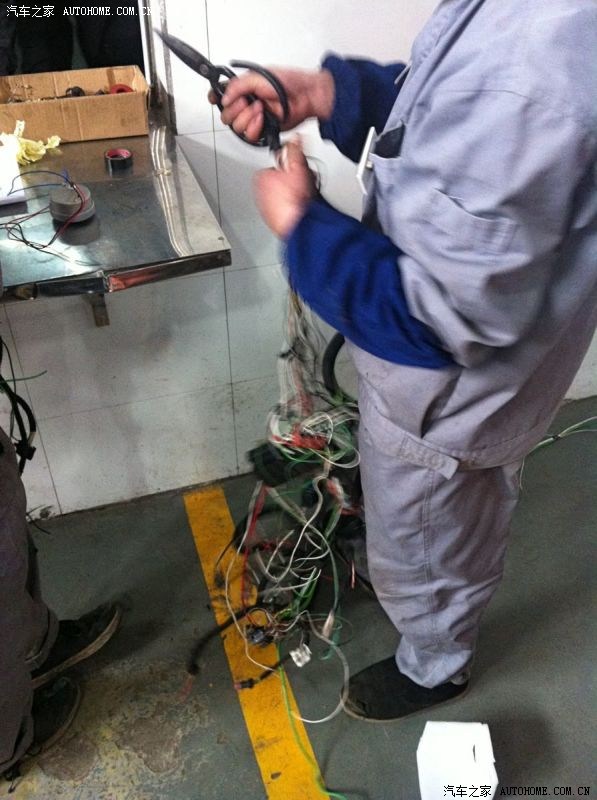

最后说说DEFI仪表安装的过程,因为没有308安装过赛车仪表的经验,所以师傅们找电路费了十分大的功夫,首先三根线都要接在由钥匙控制的线路上,不能使常温线(否则几天电瓶就没电了)。所以各种折腾找线路到安装完毕足足用了一天的时间,从中午安装到完毕已经是晚上8点了,实属不易。

先来200匹的马力测试结果,当时得出这个结果后泪流满面,终于啊,马力突破200了

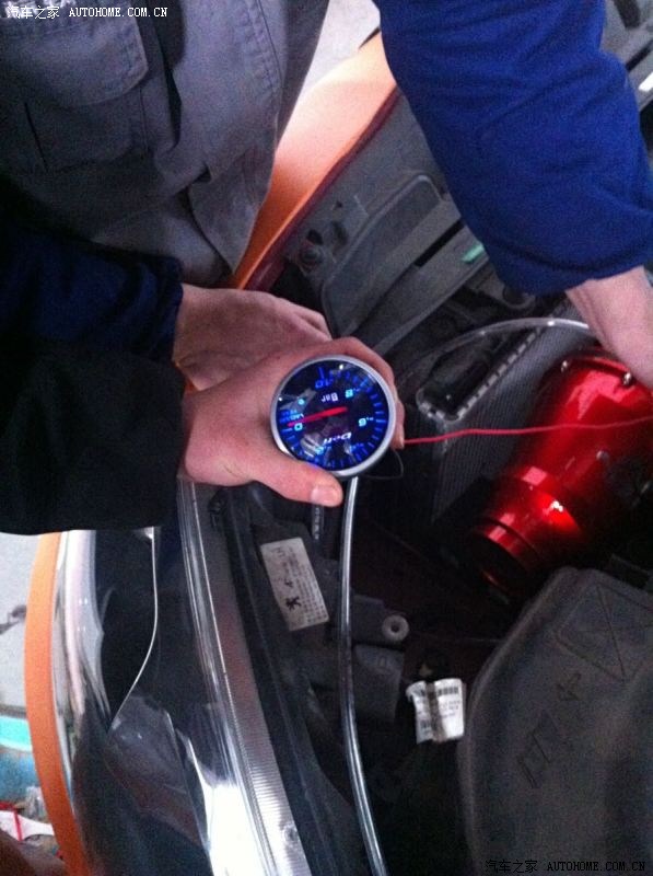

DEFI赛车仪表包装(有三个,拿了其中一个)
开始安装 首先找驾驶舱的钥匙控制电流线
线路太多,看得眼花缭乱了 哈哈哈。到底是哪根呢
剪备用线路准备嫁接在DEFI仪表线上
嫁接完毕

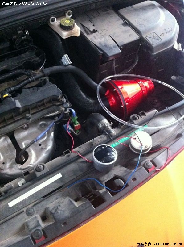

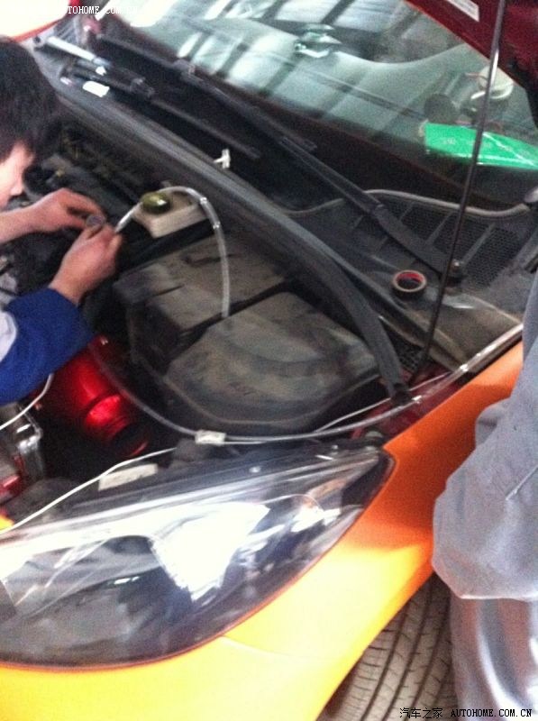

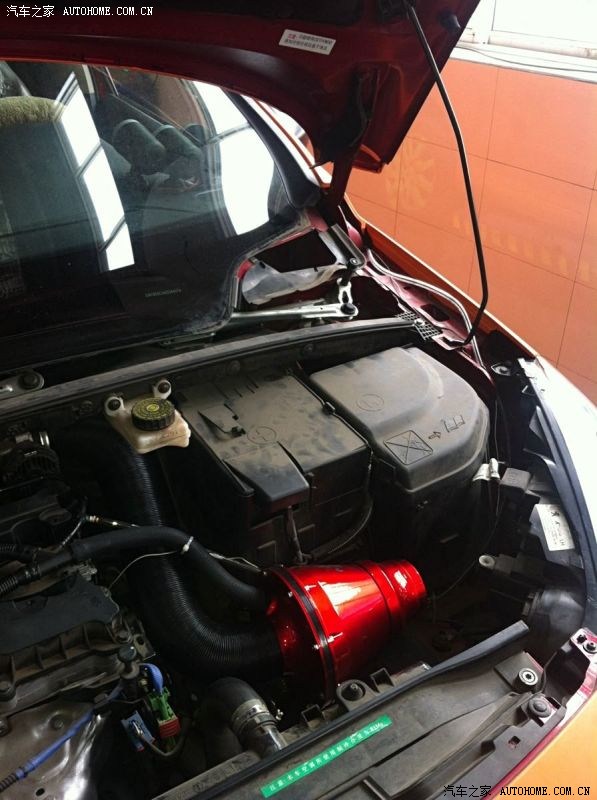

开始在发动机舱安装真空表所需的真空管

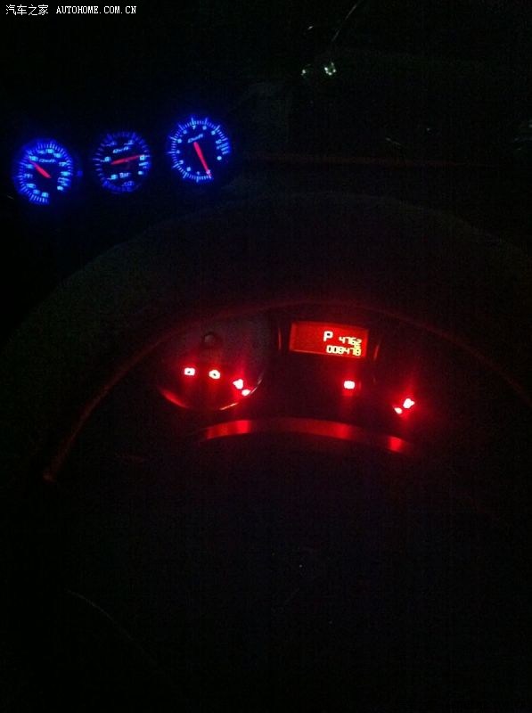

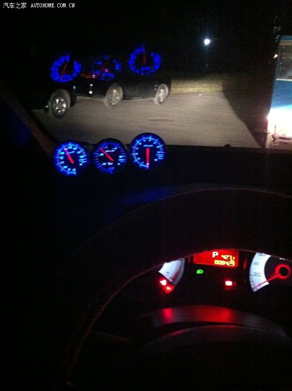

第一次发动测试,赛车表正常运转,成功!
安装成功!现在上效果图,这样车子的性能和状态更是一目了然,比赛时对车身状态更加了解

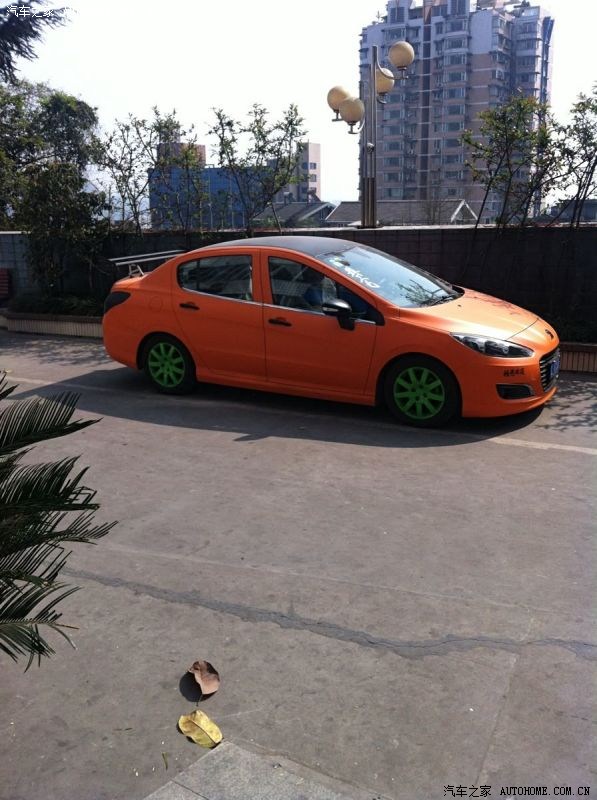

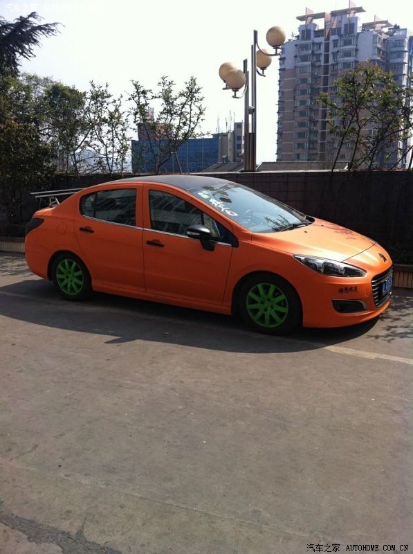

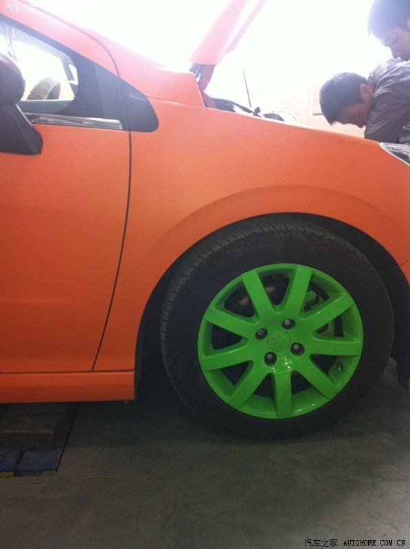

下面是第二天更换BC避震,更换前轮完毕后又再次降低了后轮绞牙避震的高度,后轮只有0指的高度了,现在排气管紧贴地面,稍微一点凹凸的地面就会划到底盘,当然了,敢这么低完全是为了赛道打造。

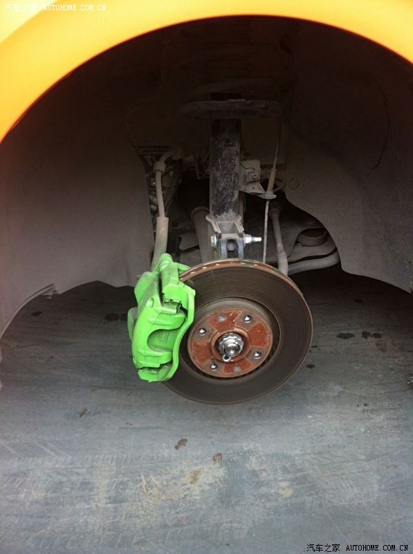

首先老规矩,取前轮原场避震,首先要取掉雨刮器
去下避震喉光秃秃的前轮

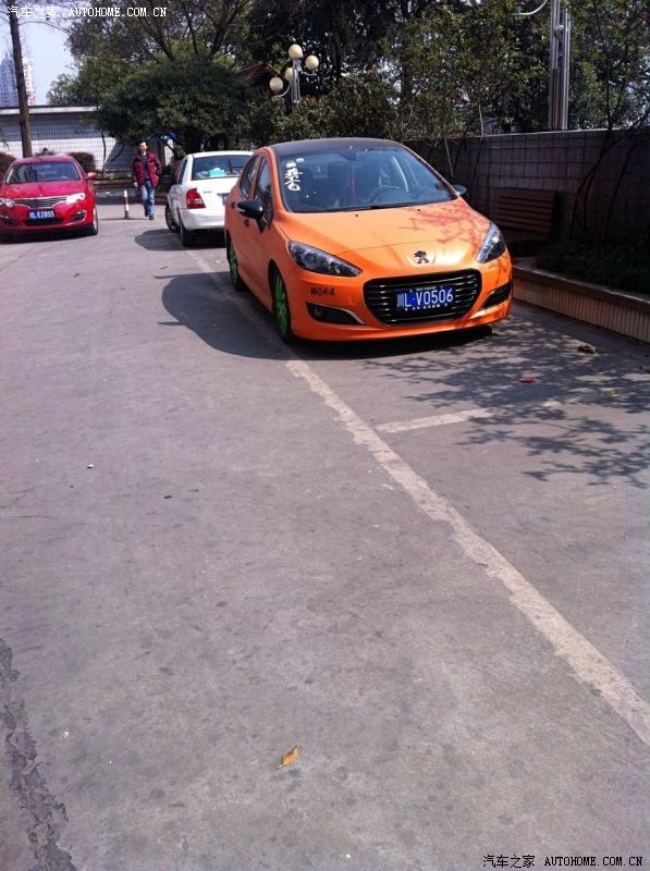

安装完毕后的前轮高度,1指高(原厂308前后轮高度皆有5指高,大家可以自己去比划下)

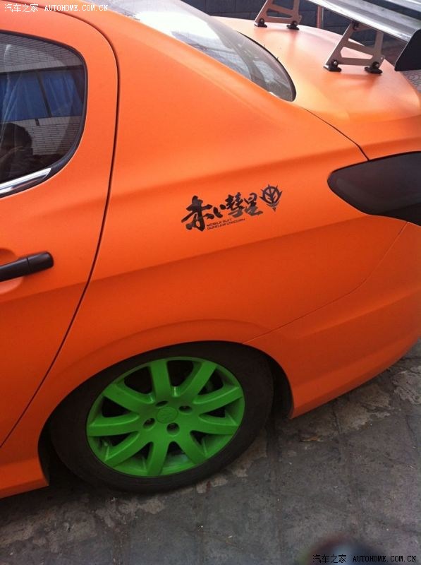

下面是高潮部分,后轮高度,绝对的0指高(和空气悬挂已经是一个高度了,但是空气悬挂操控性太差,完全不适合赛道,和绞牙避震没法比较)
可以很清楚的看出来后轮已经陷进去、紧贴地面了

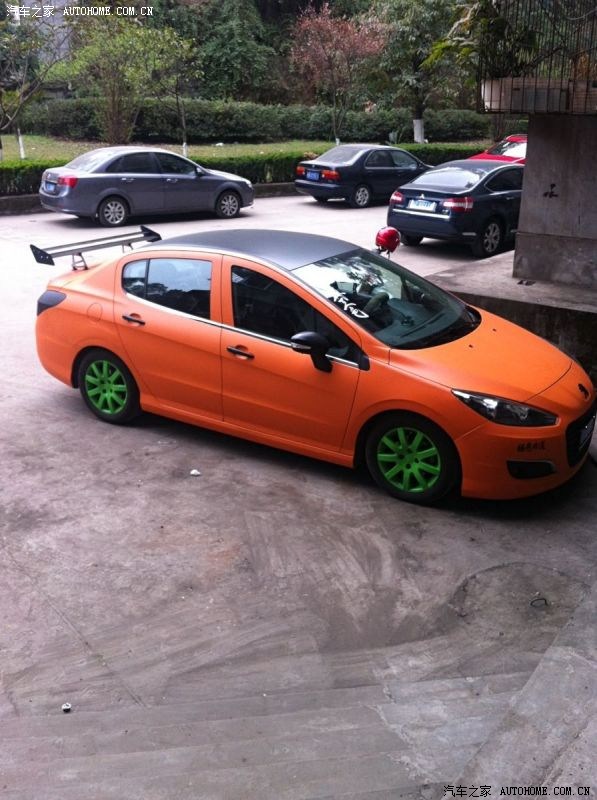

下面是竣工图,全车图片,高度大家可以自己看清楚。
完毕,谢谢大家。
最后大家肯定会说这么低的车身,怎么在城里代步?怎么过减速道。很抱歉,这些我完全没有考虑,为的就是这次比赛而专门调试打造,整车就是为了赛道而生。
