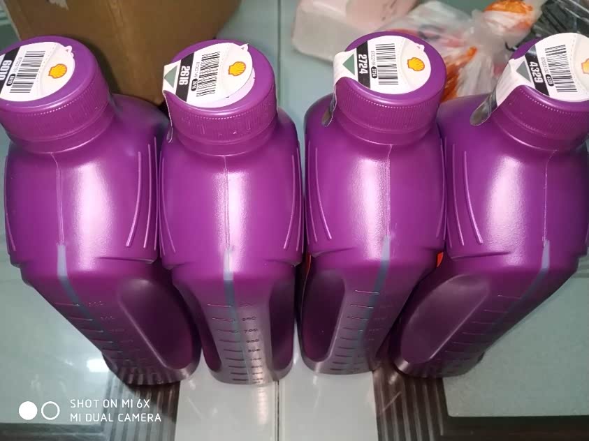

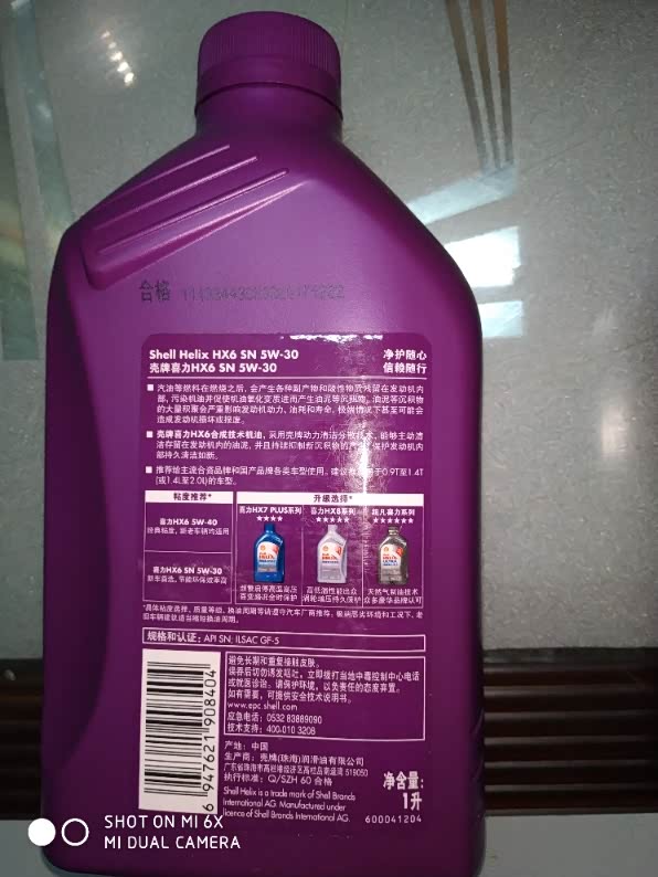

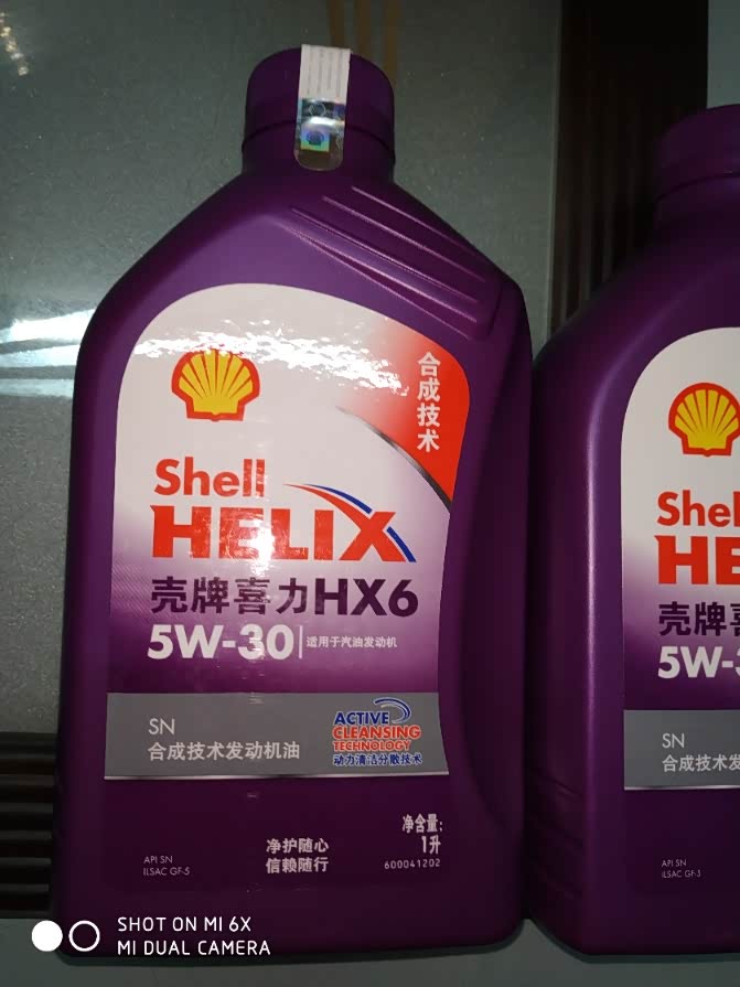

壳牌HX6   5W30普通半合成油半年一换挺不错!
买了4瓶1升壳牌HX6 5w30
验正正品

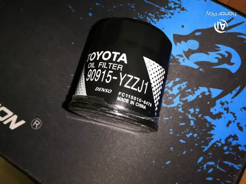

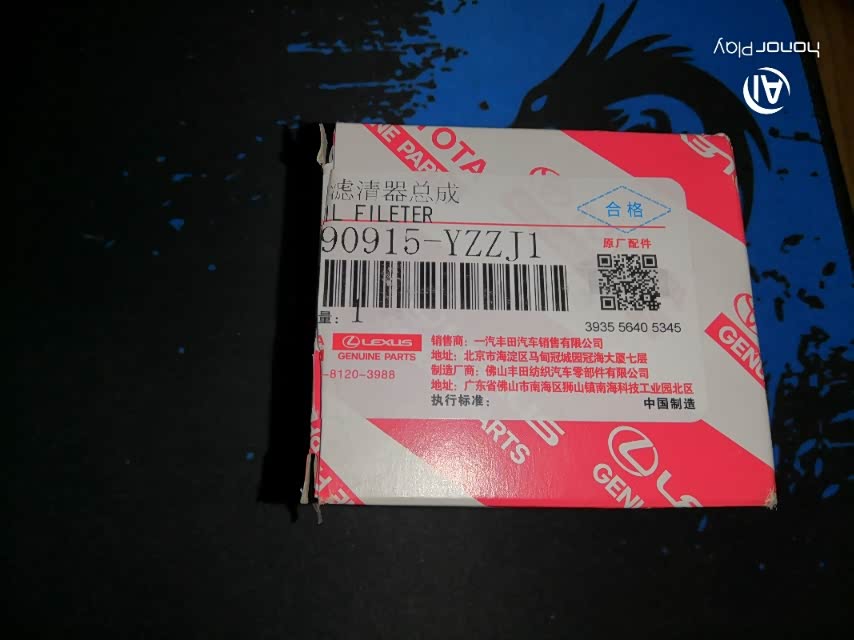

机油滤芯   90915-YZZJ1   一丰,广汽4s店也有这个型号!

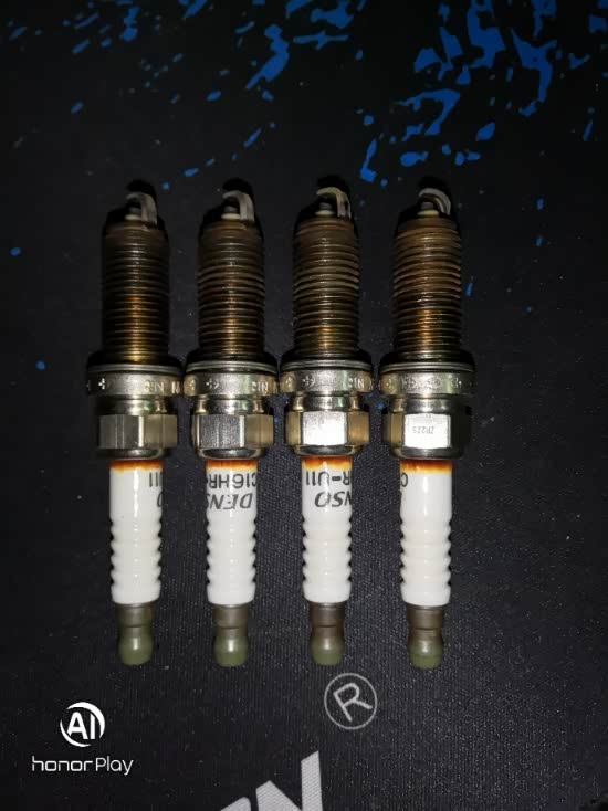

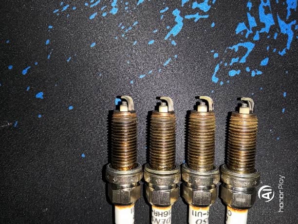

火花塞到公里数顺便换一下  原车电装c16HR-u11普通火花塞都有漏气的情况!
拆下旧火花塞烧得还行!
拆下旧火花塞头部烧斜又打圆了!

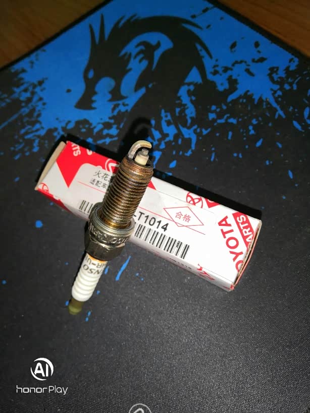

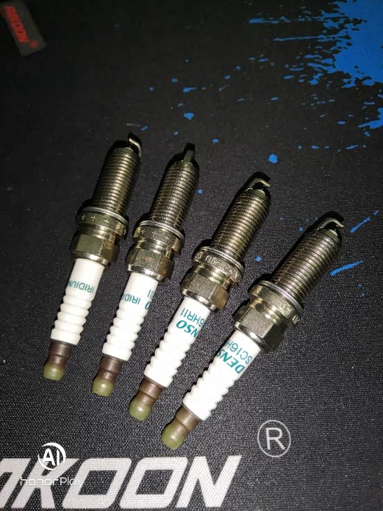

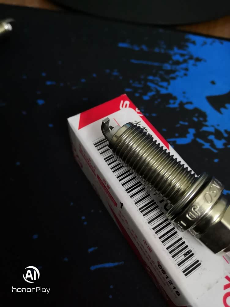

新火花塞电装SC16HR11   热值5度和原厂热值一样,
4年致炫跑了31347公里一直4S店保养,出保一年后不再想在4s保养就自购机油保养,火花塞打火正常一下就着红绿灯有一点点抖油耗比新车高了一点,原装火花塞C16HR-U11最普通使用手册建议3万更换既然到公里数就换掉看看能否解决抖动问题。在陶宝一家天津店专做4s店保养配件购了一套SC16HR11    69元X4支  热值5度和原厂热值匹配,机油本想网购考虑到网购机油不太靠谱怕买到假机油,想到旧同事在壳牌总代理上班保证正品让她帮忙拿了4瓶1升壳牌HX6半合成5w30 其实3瓶够的怕不够保险点多拿一瓶!不开封保质期4年剩一瓶下次购2瓶够一次保养。更换后提速快了很多未换之前油门有点重提速迟炖声音大换后动力恢复新车的状态,怠速抖动解决了火花塞更换后起作用,以前在4S店刚换完纯牌5w30无现在的状态!这次保养值了!
