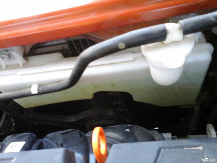

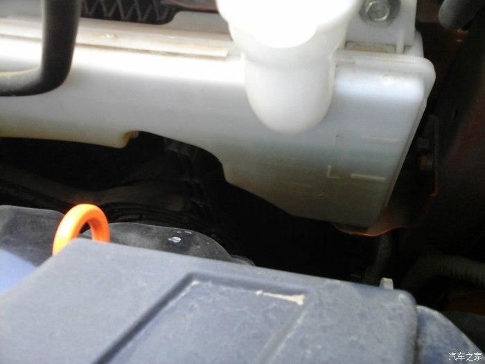

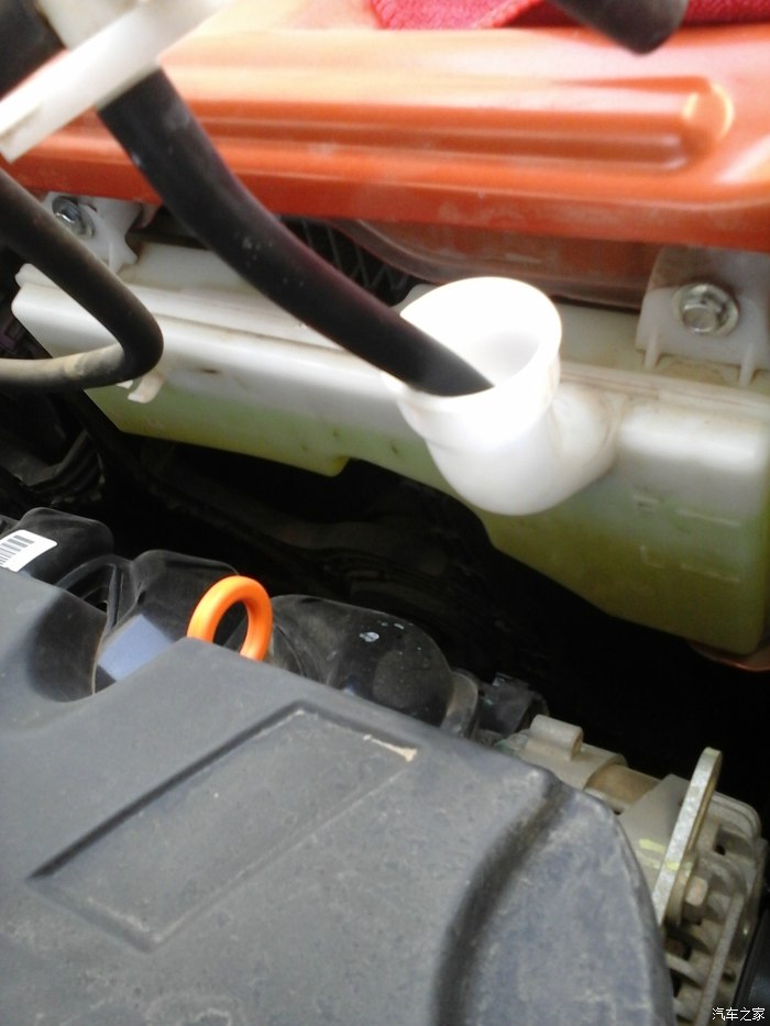

2、换防冻液的原因是2年刚到膨胀水箱里的防冻液从水箱外看变色了,类似土黄色。但是打开水箱看没怎么变色,好奇怪。

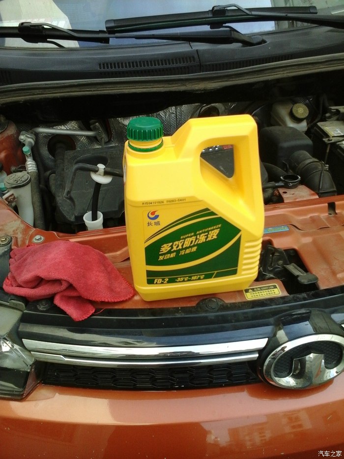

3、本次更换用的防冻液,国产大品牌、哈哈哈哈(长城)-35°的,50大米包邮。

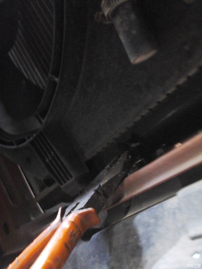

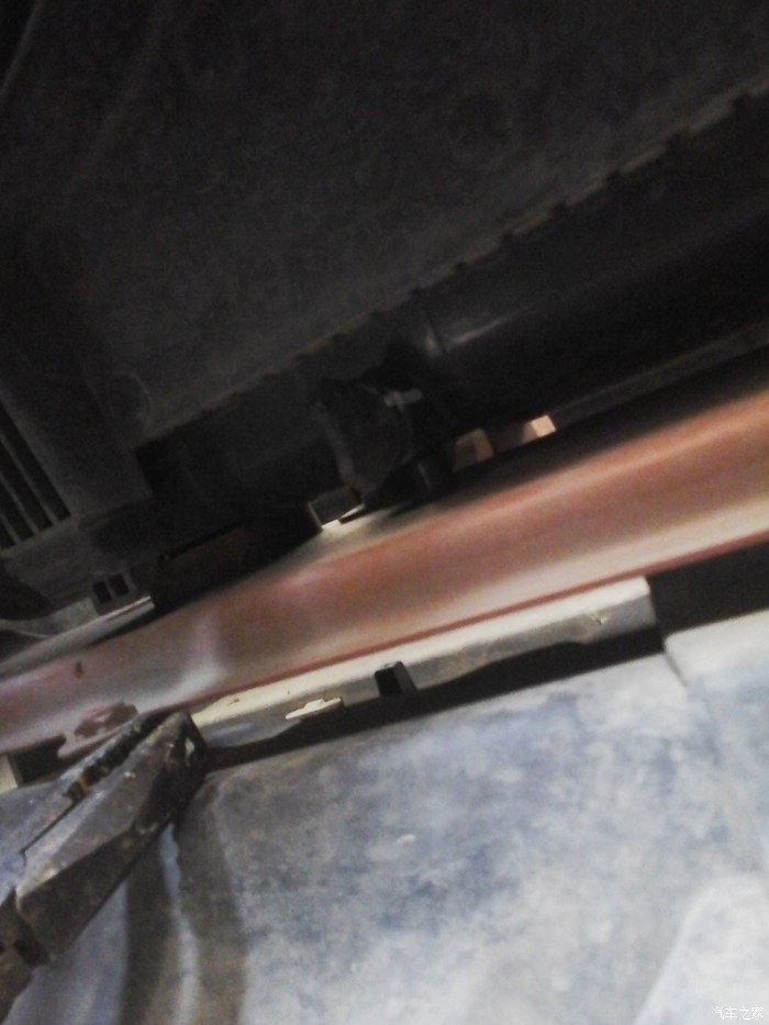

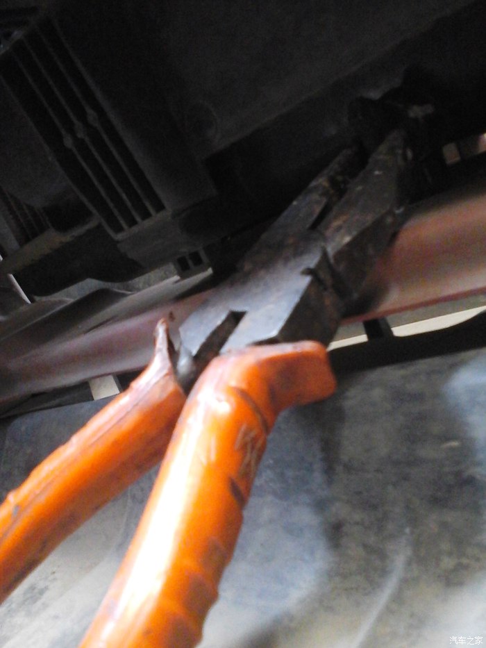

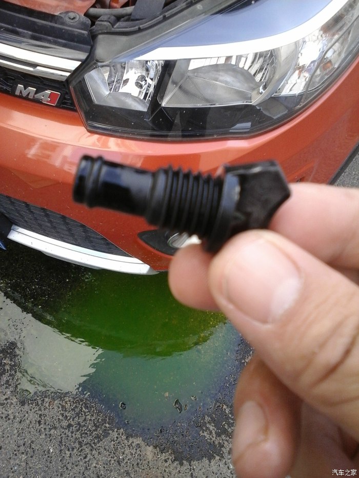

4、开始更换了,直接垫点东西,躺车底下就能看到防冻液的放水阀了,逆时针拧就松了。
     扭松了就出来不用等着被防冻液喷。
看到阀门上的白色检验线没?装回去的时候记得转会原位。

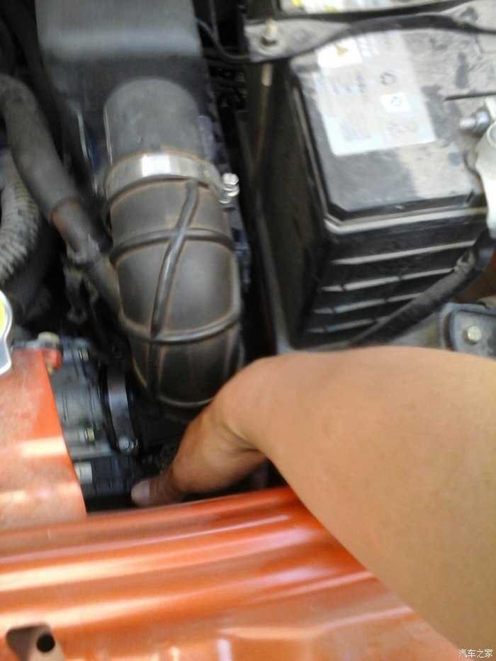

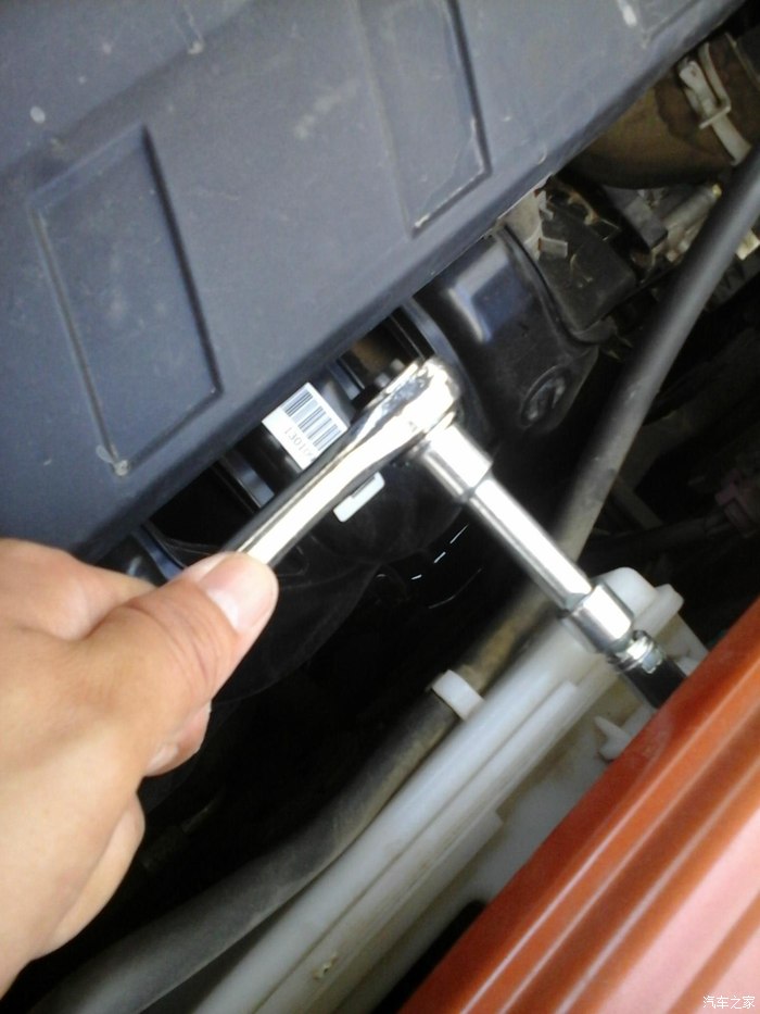

5、起来后,发现有个安全的地方也可以扭松放水阀,以后换防冻液不躺车底下了。
手在这里扭
手是从这里进去的
6、大功告成放水阀扭下来了

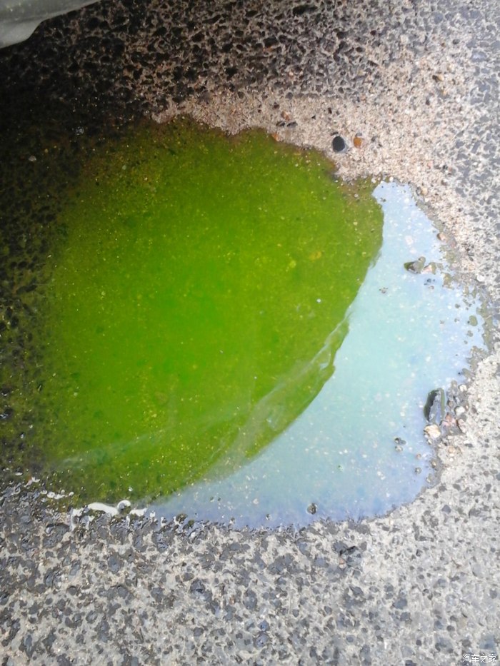

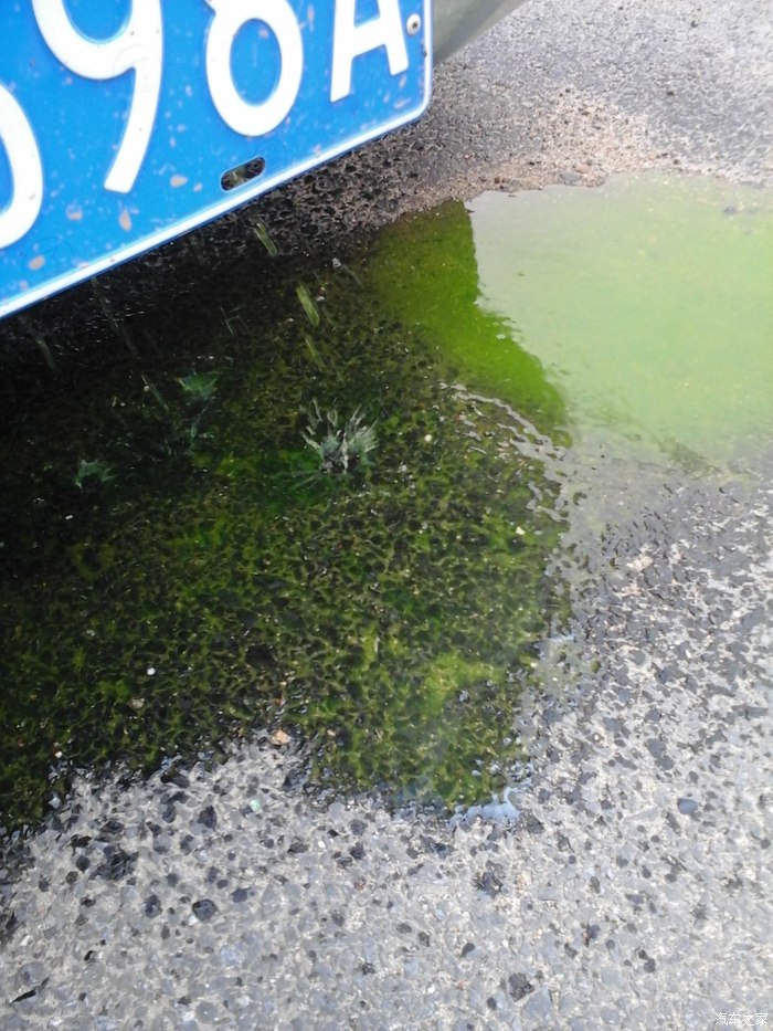

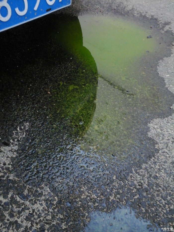

7、漏的满地都是,颜色不错赶紧接点,看看表面有没有浮油便于发现其他问题,留点备用也好呀,哈哈哈自我感觉好邪恶。

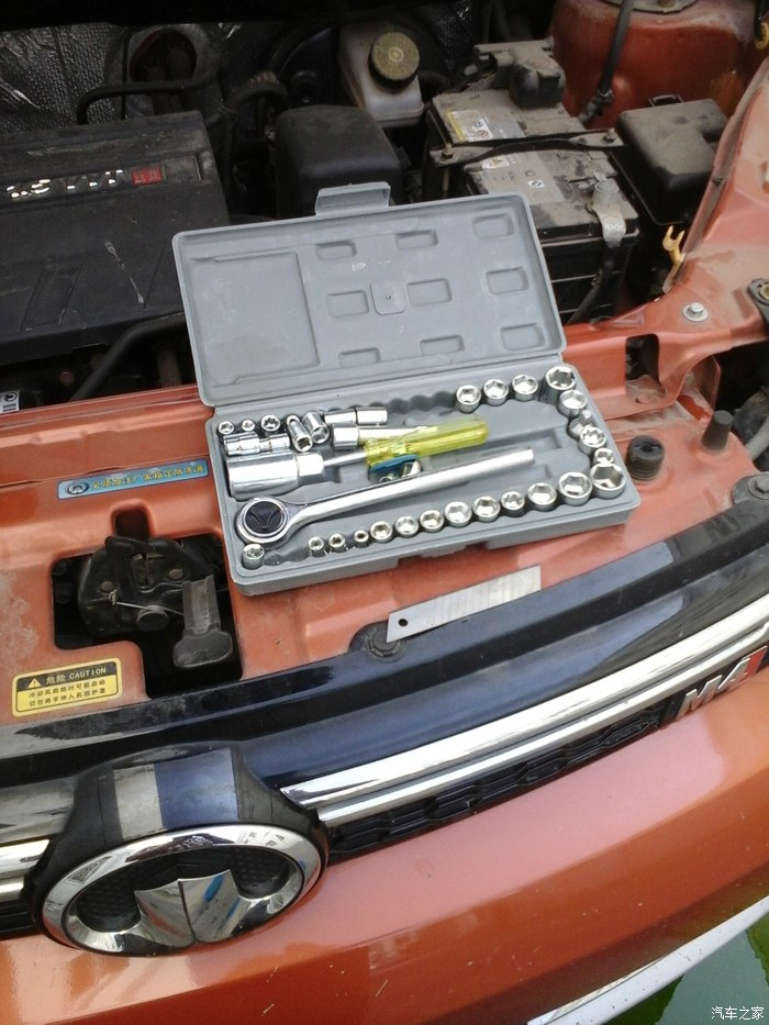

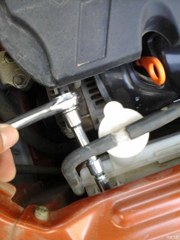

8、对了膨胀水箱这个罪魁祸首了的,防冻液还没放出来呢,大家自我选择吧。可以抽出来、也可以扭掉螺丝放出来,扭螺丝的可以10的套筒、扳手、钳子等反正随便啦

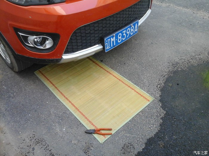

10、哈哈哈小神器,凉席一块,用途您懂的。

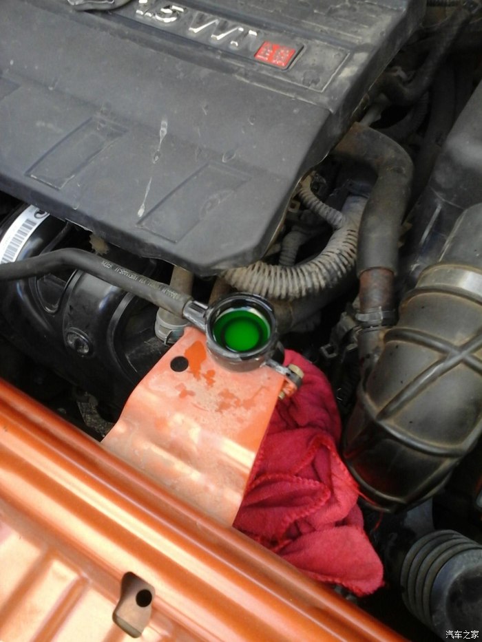

11、说明书上说我们小四防冻液要5升,也不清楚准不准,以前论坛上的大神们说的,我也忘了,还是自我实践吧。希望4升就够了。机油不是说要3.5升么,我实际换3升就够了,再次邪恶一下。

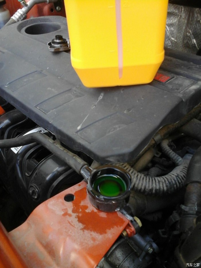

倒了2.5升倒不进去了大火后继续倒(防冻液是绿色的,因为瓶子的原因外表看起来像黄的)
还剩下0.5升实在是倒不下去了,大火倒、熄火倒、就是不下去了。管他呢倒在膨胀水箱里再说,反正去了他会自己吸的。(毛巾必须要垫的,毛巾下边是节气门,那玩意怕水

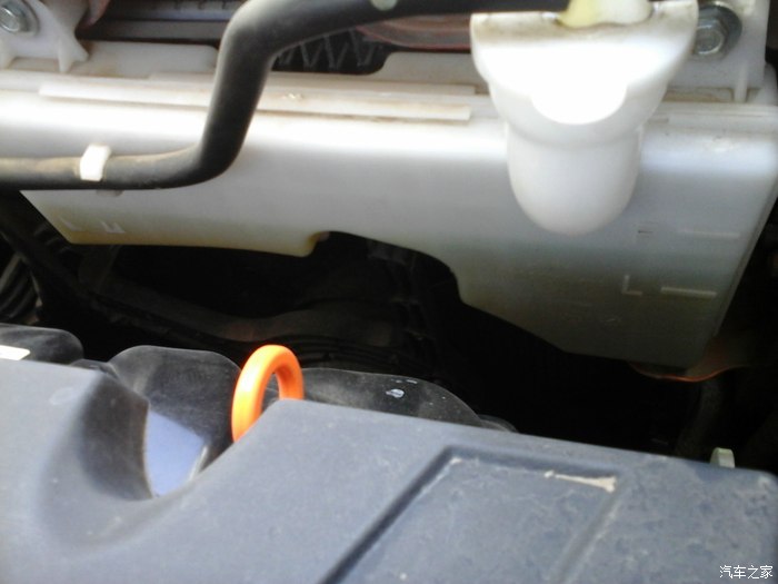

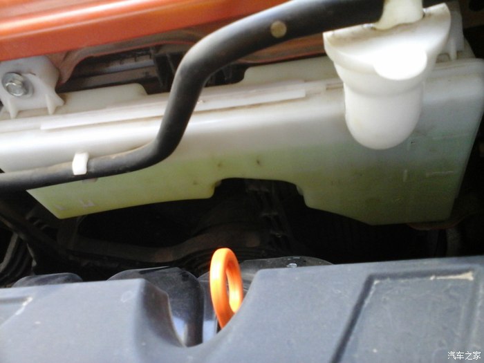

这回膨胀水箱里的防冻液外表看也变成绿的了

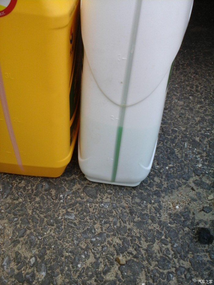

12、看看去年剩的备用防冻液是什么颜色,在白色桶里是绿的。

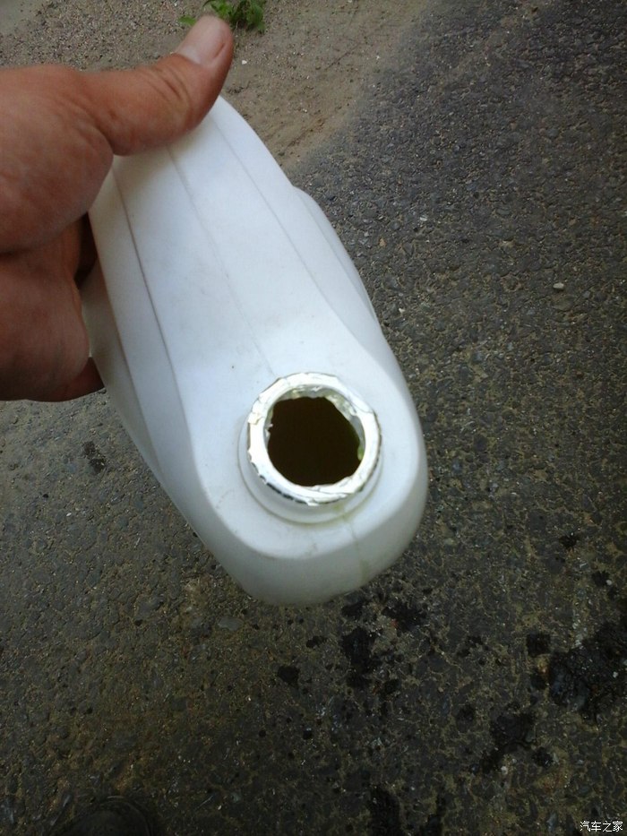

13、地上跟盆里接的防冻液记得颜色也不错,把白桶的倒黄桶里,然后把盆里的倒白桶里都留着备用。
晕、魔术呀,倒桶里一看变色了,再来张外边的看看,明白膨胀水箱的效果了,得了,换下来的不能留着备用了,直接丢弃吧。
看到了把,上边有阳光的绿的,下边没阳光的,土黄色。难怪我打开主水箱看到的是绿色,膨胀水箱了看到是土黄色呢。
