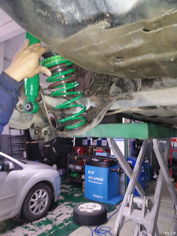

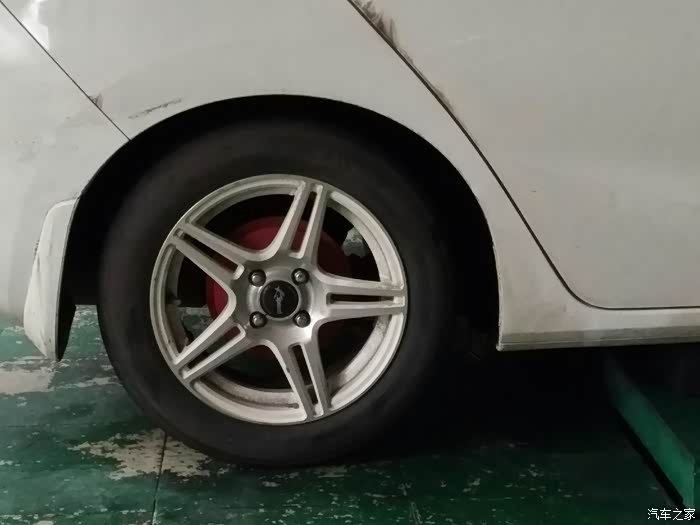

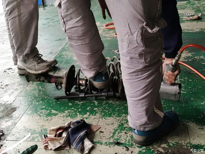

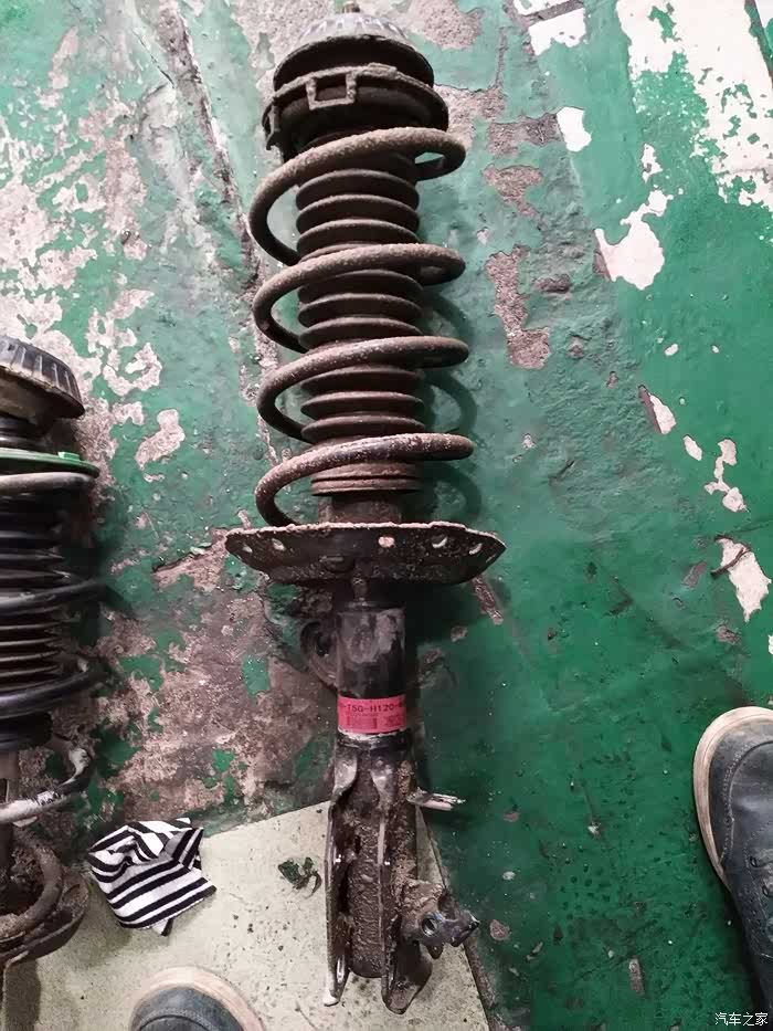

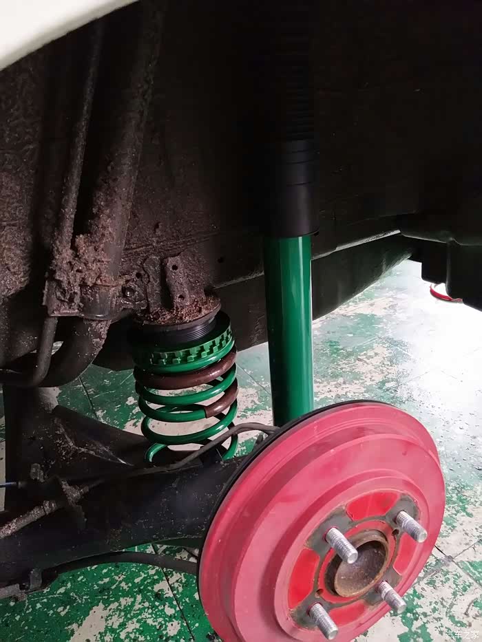

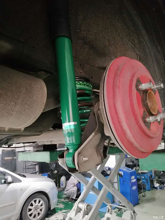

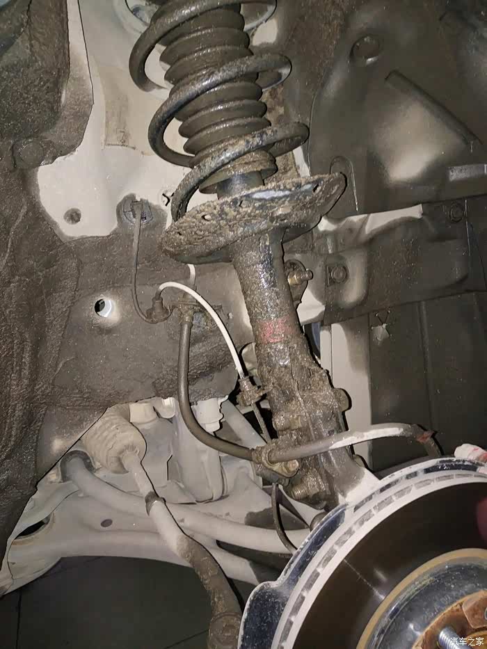

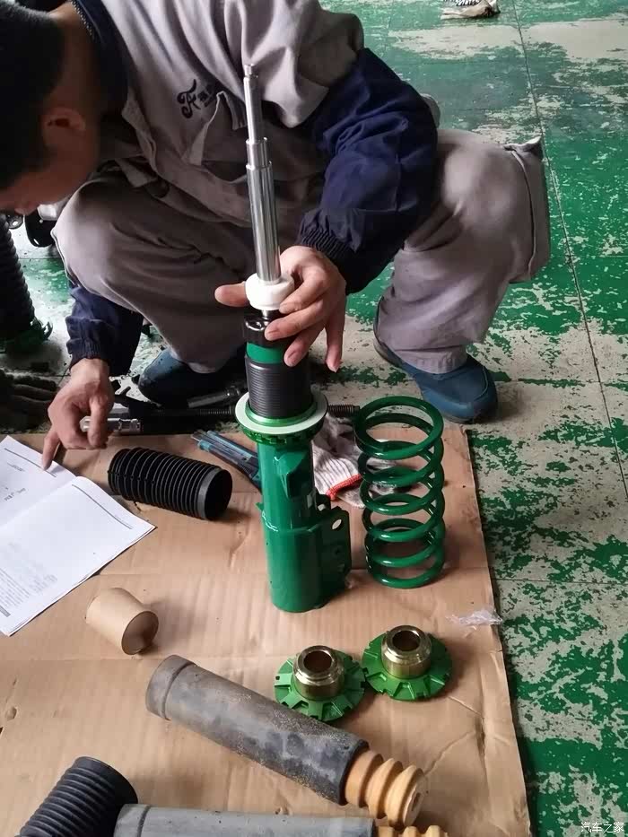

飞度原厂的避震器真的是特别硬,特别后面的避震,每次过一些小坑洼路面都很明显,咚咚咚咚的又跳又响,真心的难受前面的避震还好一点点,考虑一下kyb品牌的好像效果也不是很好,最终上网查阅资料选定了绞牙避震,选用TEIN国产的绞牙避震器,上tb询问一下那家有现货的就跑那家去换吧,谁叫我心急要换呢,结果在广东佛山的卖家有货还包安装调试。弄得我来回450公里路程跑去安装了,跑得我够累的,安装后达到预期效果了,过之前那些会咚咚咚咚的路面根本感觉不到颠簸和咚咚的声音,很舒服了,现在前面的避震是调到了两个手指高度,软硬度调到了第八节,后面避震也是两个手指的高度,软硬度调到了第三节,很赞,坐满人车轮也不会碰到叶子板。

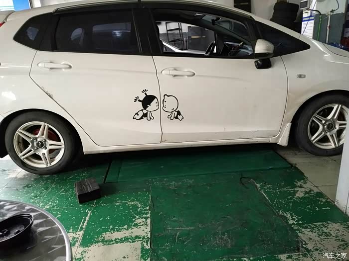

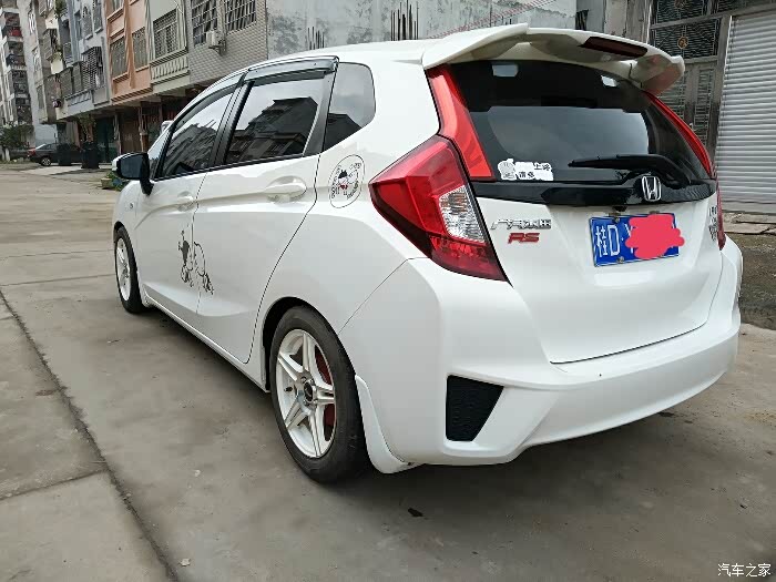

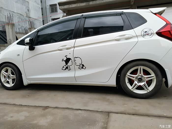

正侧面效果

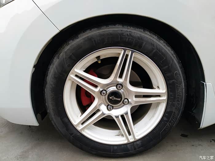

后侧面效果

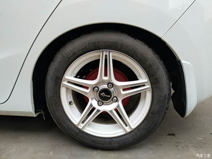

后轮效果
侧面效果
侧面效果

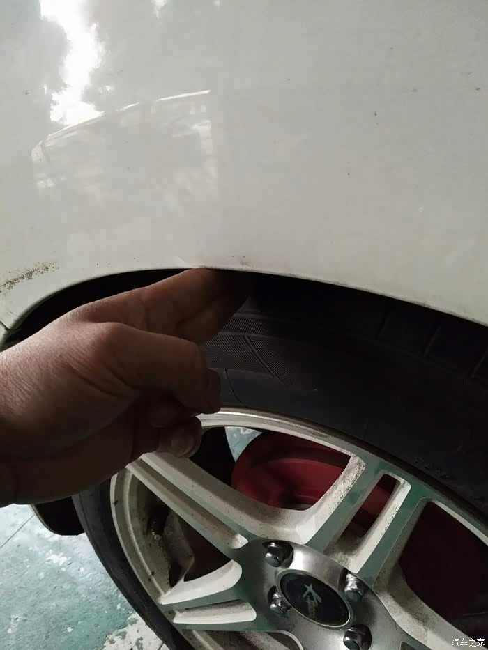

两指高度
也是两指高度

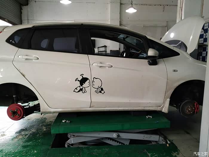

刚安装好还没调试,连一个手指的高度都没有。

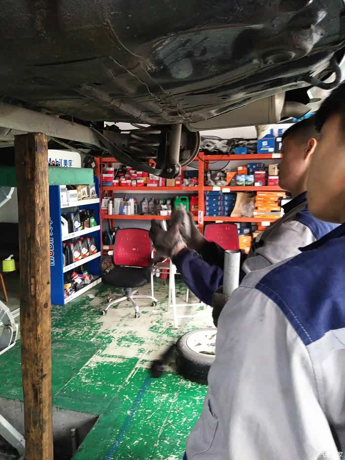

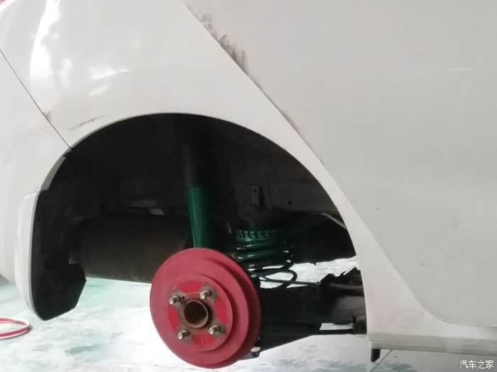

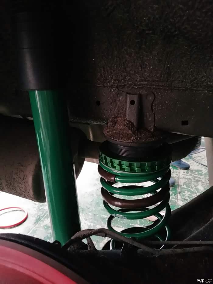

右后的安装成功

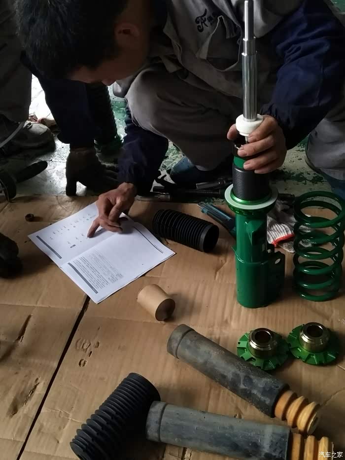

说明书

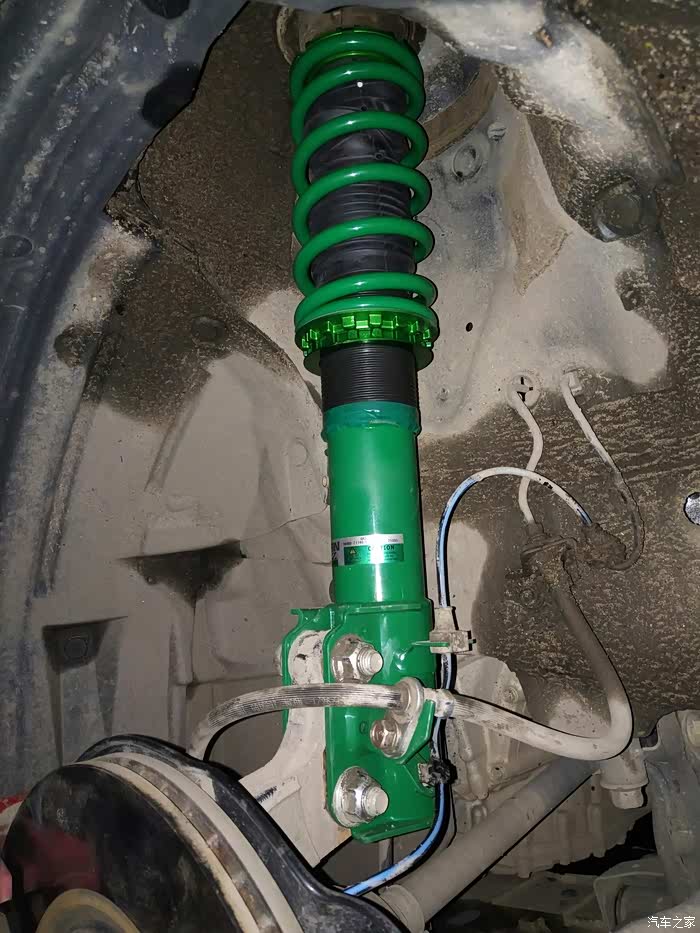

左前安装成功
右后安装成功

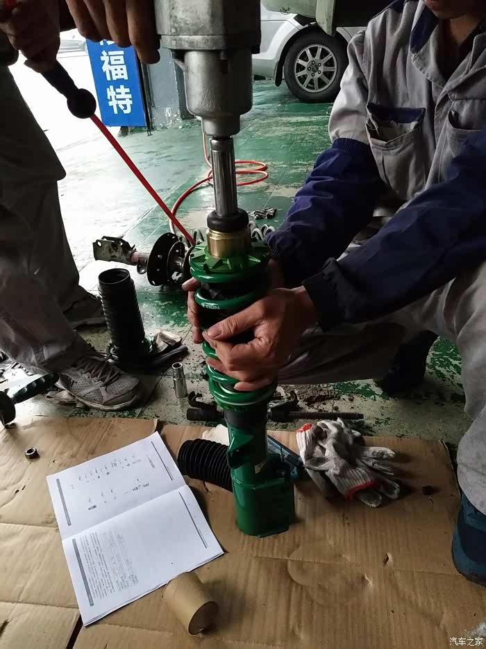

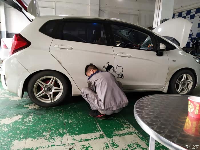

师傅在拆旧的避震塔顶,着塔顶要安装在绞牙避震上面用的。

安装说明书安装
还是右后

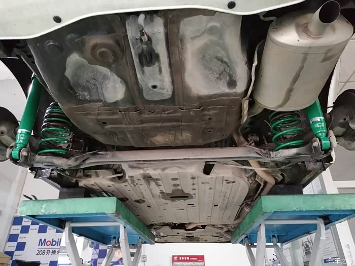

从下面拍的左后
后面的
侧面拍左后
安装第一根前面的避震

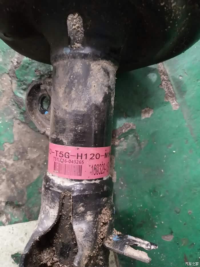

品牌标贴

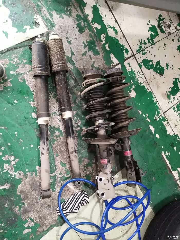

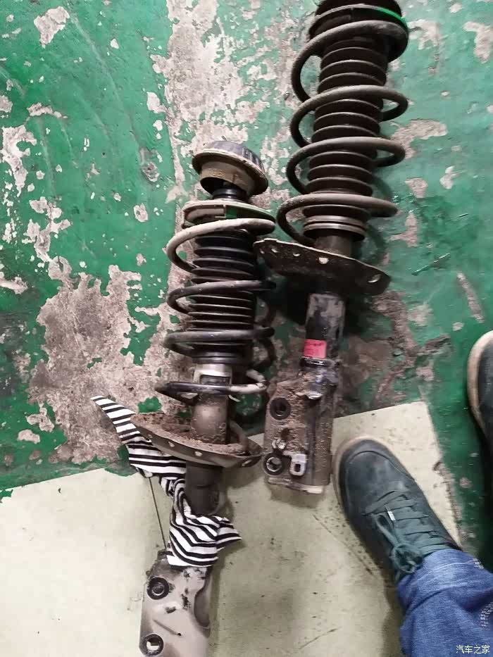

这是原车的避震器,合照一张留念

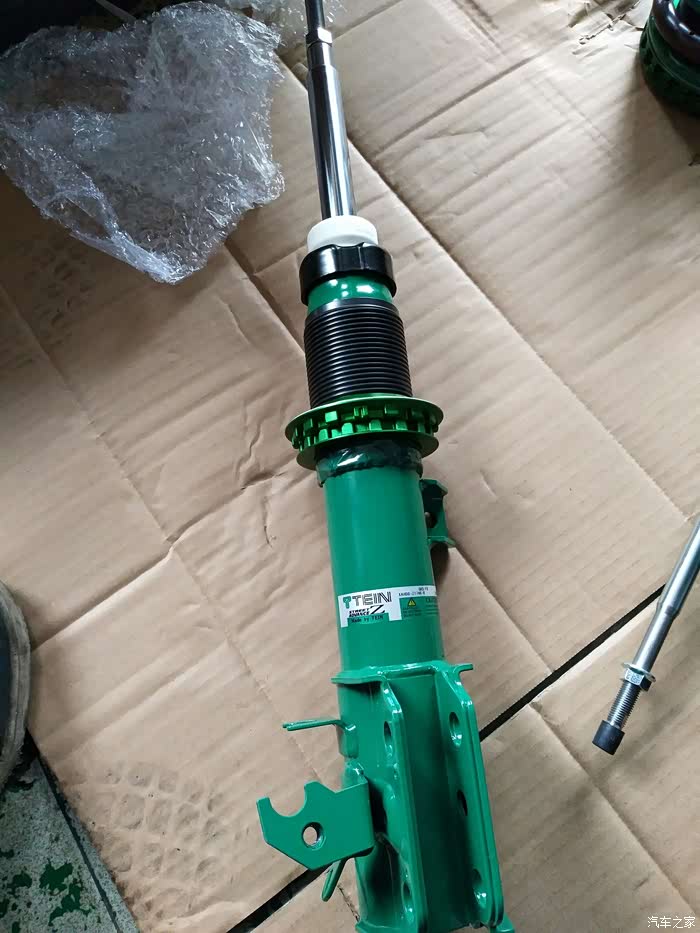

前面的绞牙
前面的

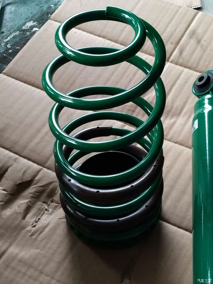

后面的大弹簧

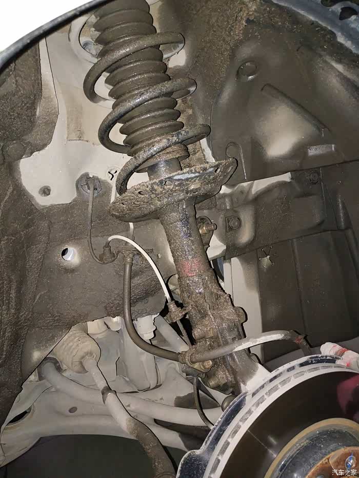

原车的前避震
原车的前避震

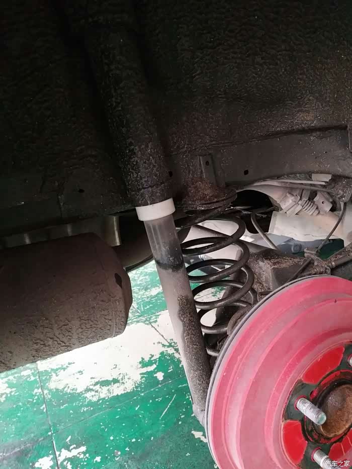

原车的后避震和大弹簧
原厂的

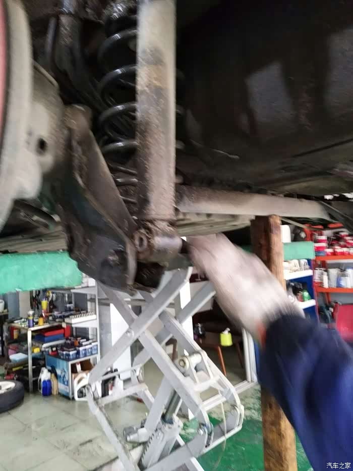

正在拆除原车的大弹簧
