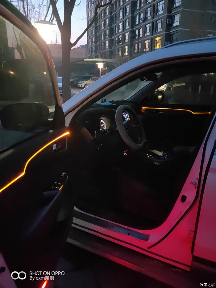

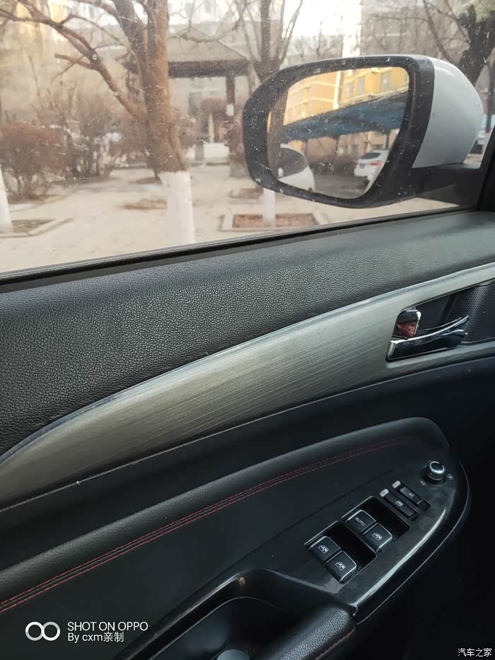

先来一张效果图。

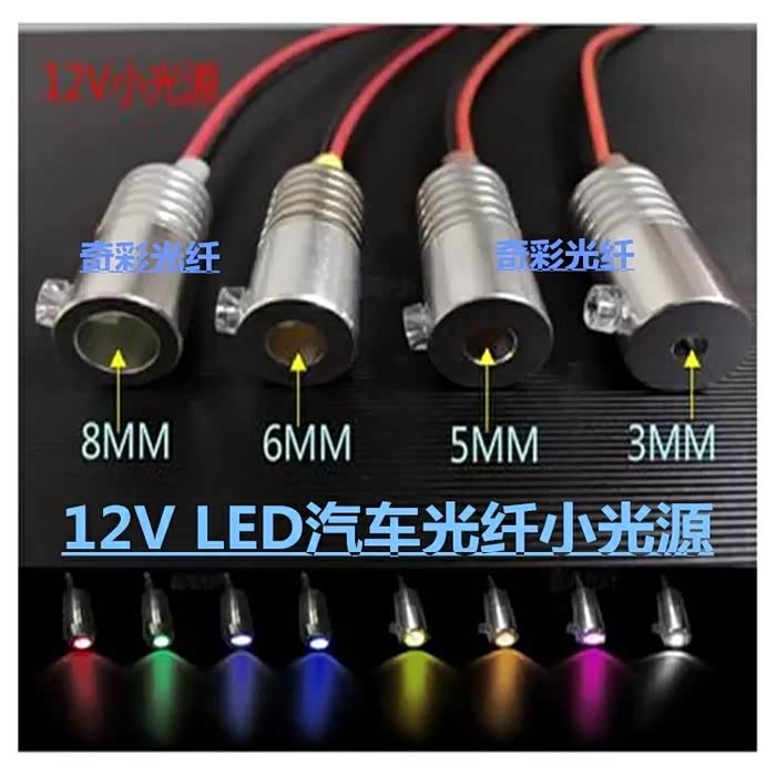

某宝买的,1.5w灯源,不用担心电量超载问题

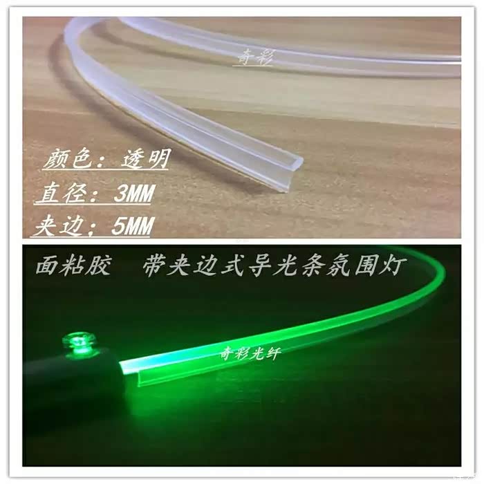

某宝买的导光条。

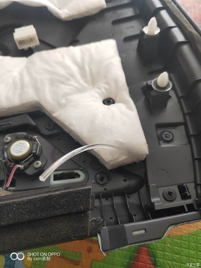

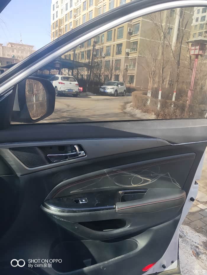

安装导光条中
导光条安装中,注意尾部不要漏出,尾端漏出会刺眼

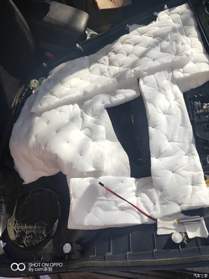

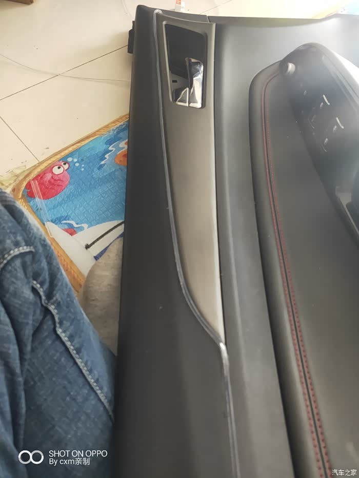

内饰板内留出一部分接光源。

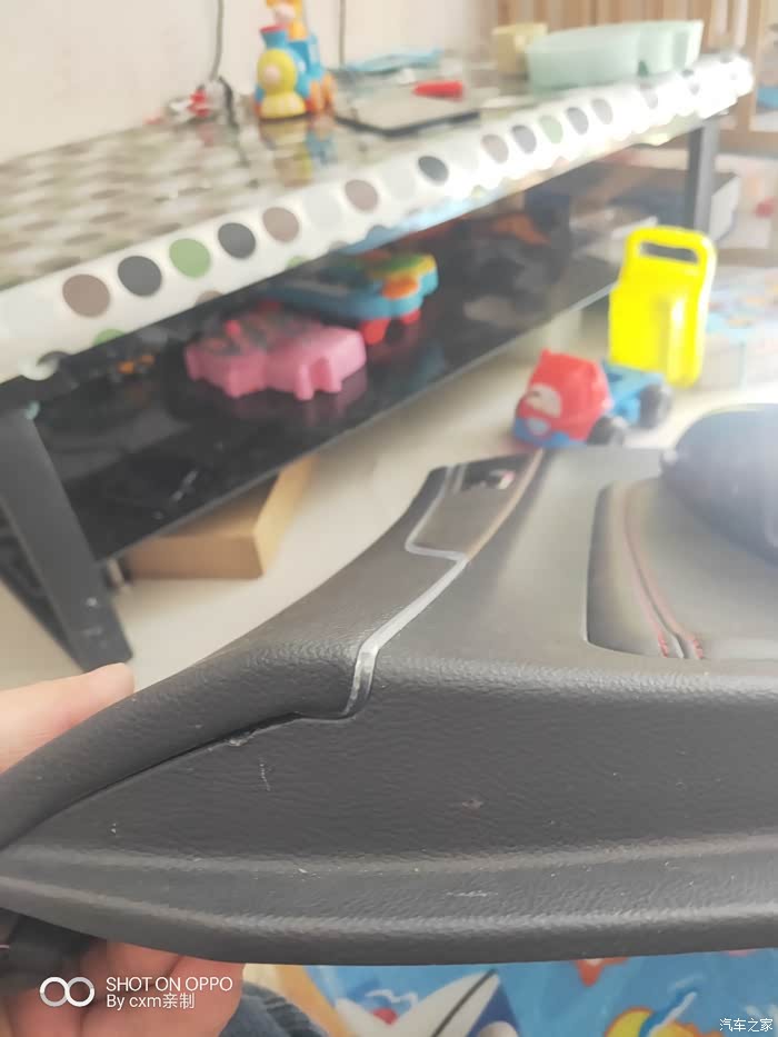

白天效果,忽略我儿子蜡笔画的,没有洗车地方。。。
严实合缝,不会显得很突兀
顺便加了隔音棉。。

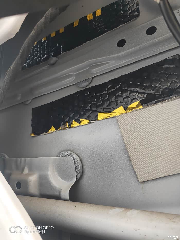

车门内加止震板。

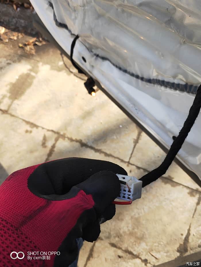

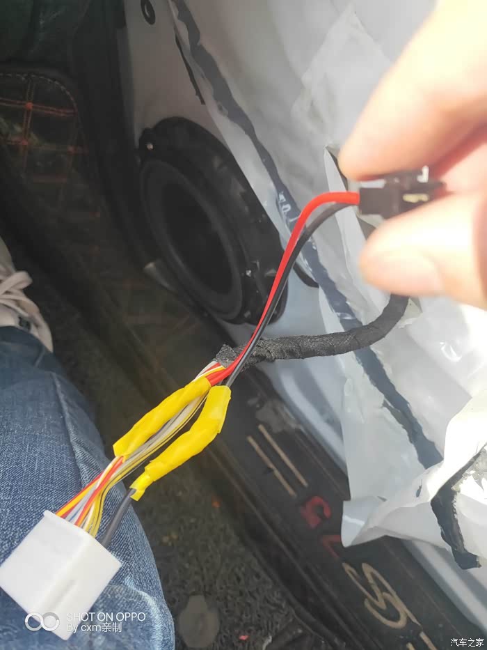

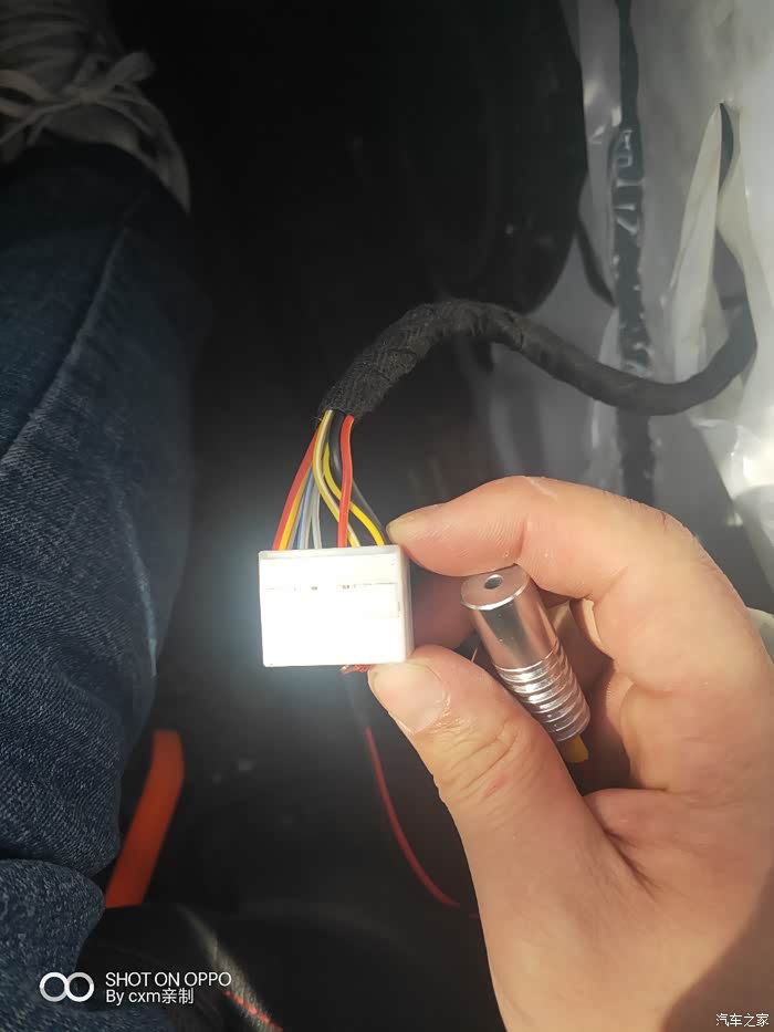

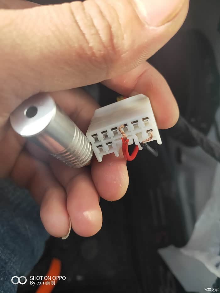

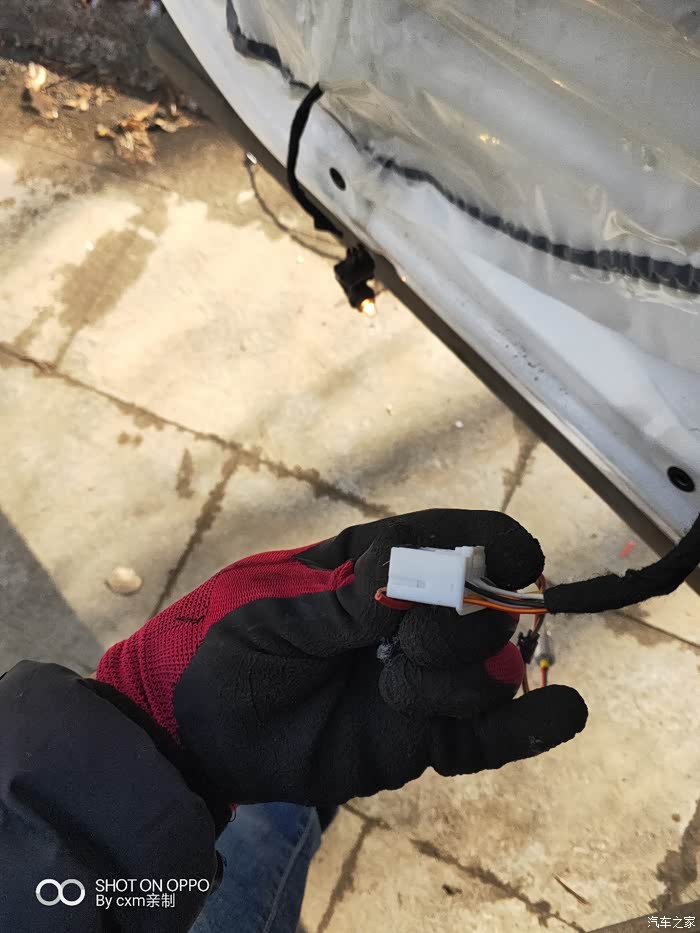

除主驾驶外,剩余3门接线方法,黑色线接黑色线,红色线对应红黄线,接按键背光线,下面有位置图
除主驾驶门外接线图,按键背光线

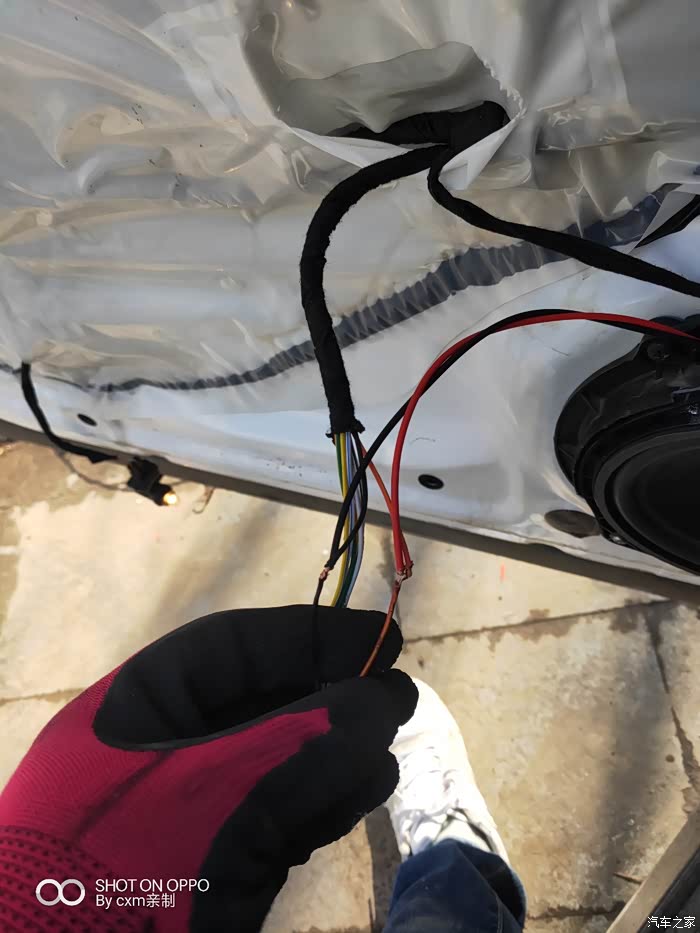

破线中
绝缘胶带包裹好,因为灯源只有1.5w,所以不用担心电线问题。(本人亲测开启1个小时,没有变热现象)

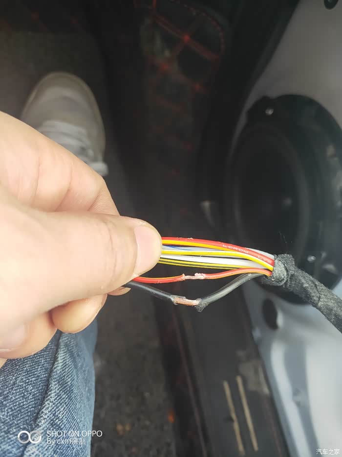

主驾驶接线示意图
主驾驶背光灯接线,参考其余3门,注意电线位置不同
主驾破线

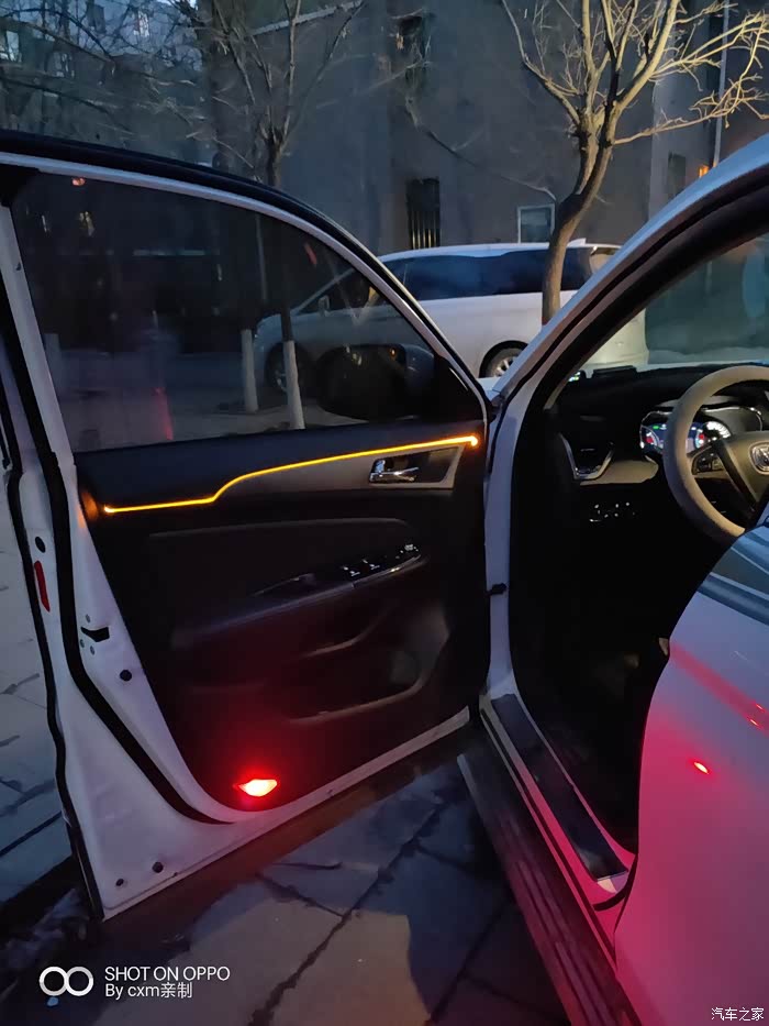

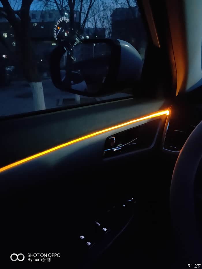

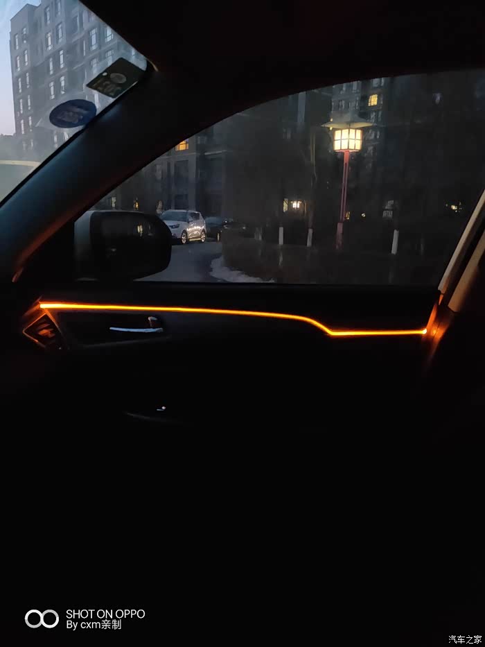

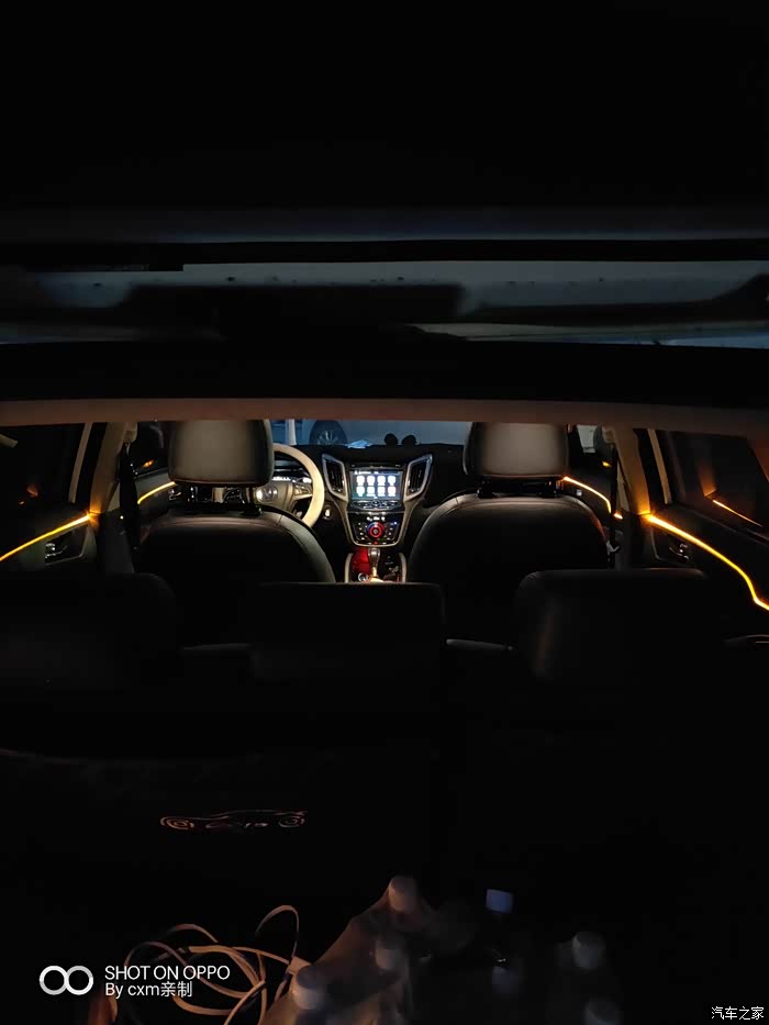

话不多说,下面开始上成品图。
主驾
主驾

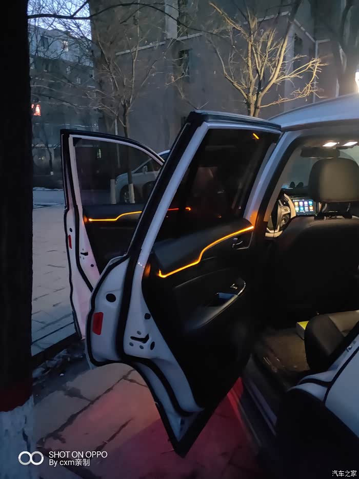

副驾
偷偷的说一句,开锁氛围灯也会点亮一会,尤其夜晚,效果很漂亮。
这个角度不错吧
图片少点,只有本人自己操作,没有拍多少照片,想弄的车友有不明白的可以留言,看到会回复。氛围灯随车灯启动,车灯关闭也关闭。走线为各门按键背光灯线。之前一直在纠结怎么走线,想从示宽灯走,穿线太麻烦,终于找到按键背光灯的线,一下解决所有问题,1.5w的灯源不影响电线过载,(未安装车门内饰板亲测开启一个小时,电线无发热现象)。两年车主。
