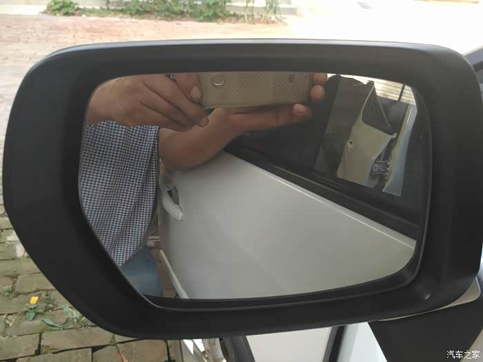

前几天的一次意外让我的小二受了伤,左后视镜和转向灯破损,给4S打电话咨询了一下,客服说没有这种配件,只能换总成,一个原车后视镜总成要260大洋,我和他说了车镜的破损程度,他说如果这样就换总成的话成本高了点儿,让我看看能不能从别的渠道搞到配件,如果实在搞不到,再-换总成也不迟。说实话这4S客服没有想方设法让我换总成真是很难得,必须给这位客服点个“赞”,接下来便是上网淘这两件配件,还真不算太费劲儿,很快便定好提交订单,配件收到了利用周末自己动手,修复成功,反复观察自我感觉还行。不多说了把修复过程分享给大家,上图啦:

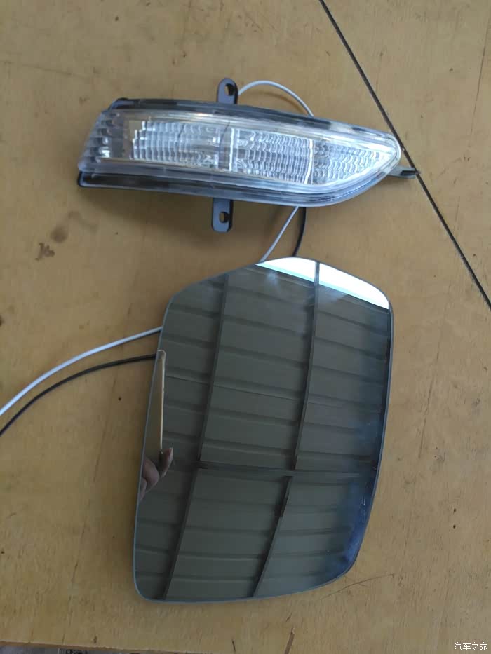

这是从网上淘的镜片和转向灯。

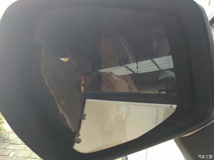

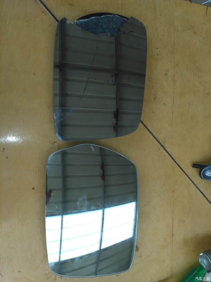

破损的后视镜片。

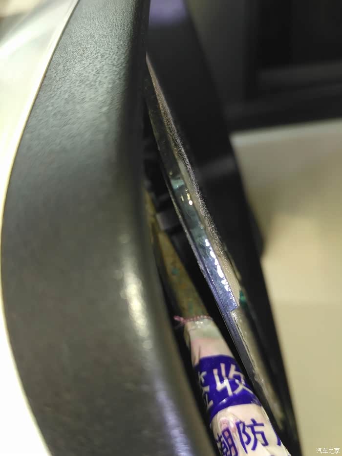

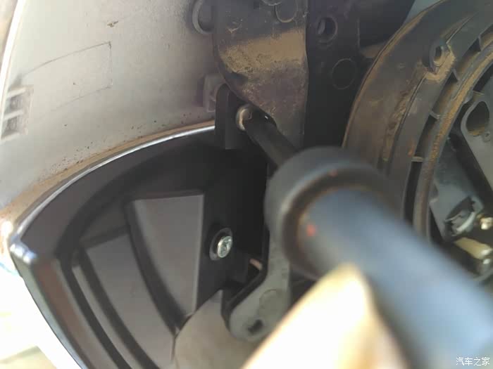

把镜片右侧尽量向里按,左边就会露出边缝,把改装好的一字批从边缝插进去,对准镜片后边和转向电机系统连接的卡子,适当用力撬开,这是撬的上部的卡子,如果光线暗,可借助强光手电照明,我这就是用手电照着呢。
再撬下边的卡子。
上下两个卡子撬开,再用手往靠近车体的一侧轻轻用力推,镜片就可以取下来了。
原车后视镜片和网淘镜片对比。

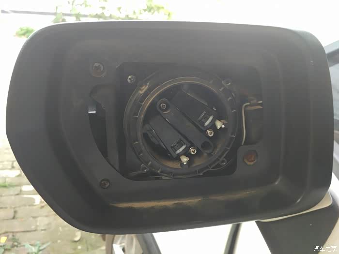

这是取下镜片后反光镜的样子,再拧掉三个紧固用的罗丝,以便拆下这个黑色的盖子。
拆下来的盖子,拆时注意这个盖子左边和右边的卡扣。
拆下黑色盖子后,露出来了里边的转向电机系统及转向灯。
为了能把转向灯拆下来,我在拆转向系统与后壳连接的左侧螺丝。
再拆右侧的。

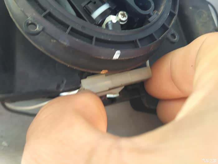

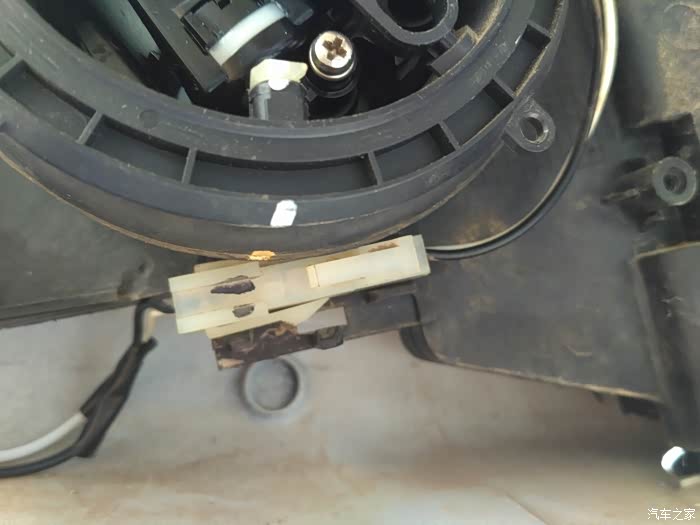

这是车体电源与转向灯的连接插头。
从卡槽内取出接头。
断开插头。

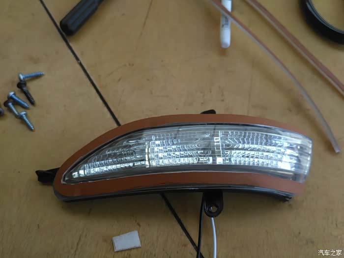

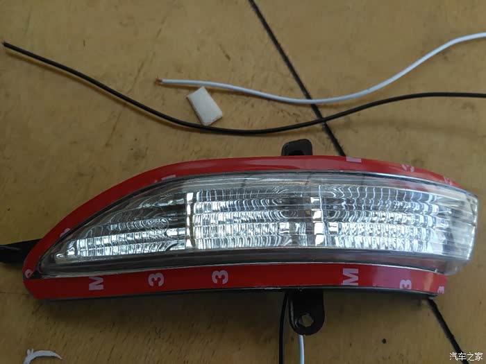

因为网淘的转向灯没有边上的那圈儿密封泡沫垫,所以决定自己设计一个粘上。
先在新转向灯的周边粘贴3M胶,然后再把剪好的泡沫也粘上。
泡沫也粘好啦!

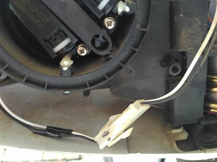

把原车转向灯的插头接到新的转向灯上。
插头已接好!

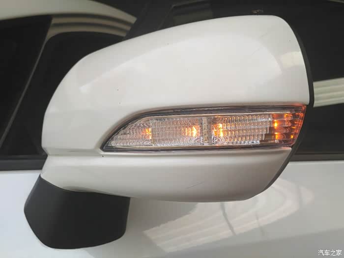

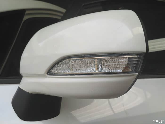

这是装好了的转向灯!
安装完毕试灯,不错!成功!
