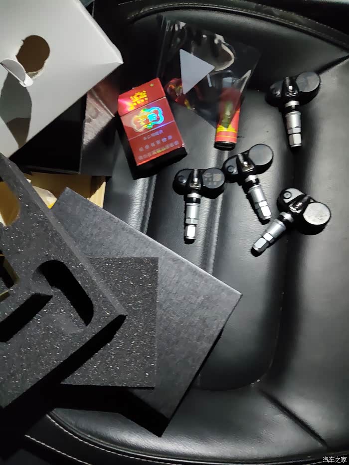

17款荣尊,自己动手改数字胎压监测。某猫买的效果还不错。

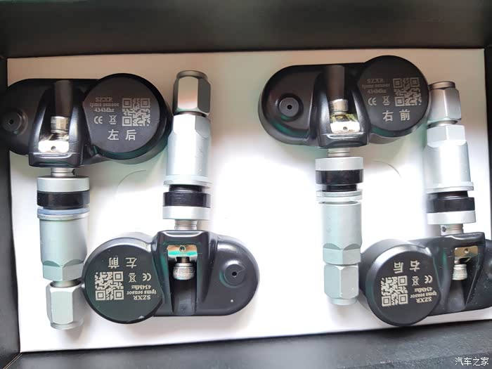

内置胎压传感器

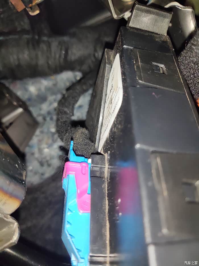

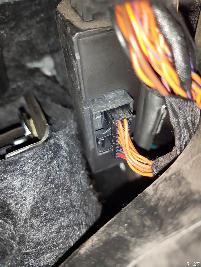

网关有点难找,不是这个。
问客服,客服说网关是红色插头,自己找了半天没找到红色插头。最后试了这个在油门踏板上面,直接拔下来对接就好了。

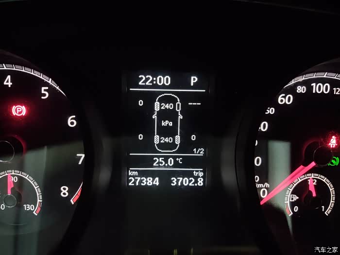

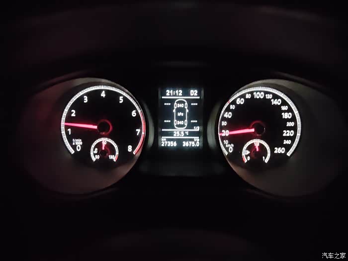

还没装内置传感器,网关插上后就直接显示这个。
装了传感器,轮胎没充气。

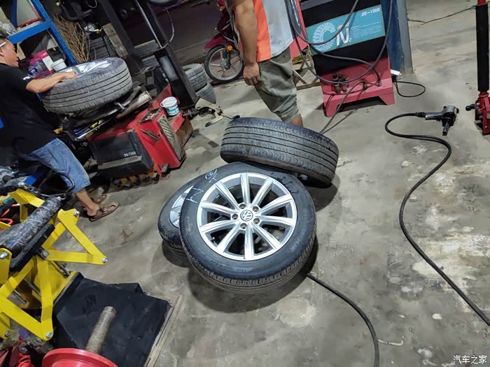

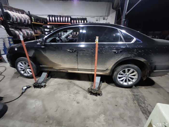

拆胎中
拆时候注意标注左前右前左后右后,以免传感器装错了。

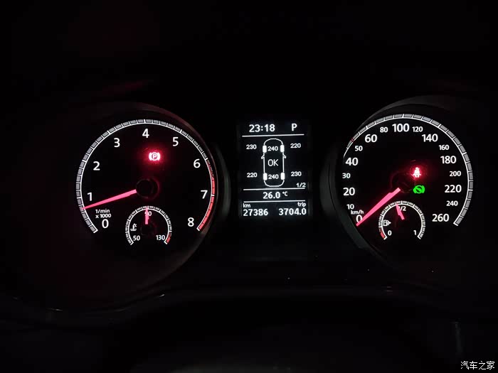

全部装好跑了一圈,胎压比实际低了10。买时候看是说有胎温的,问客服,说17款荣尊不带胎温显示。不过还是挺准确的,挺好用。
