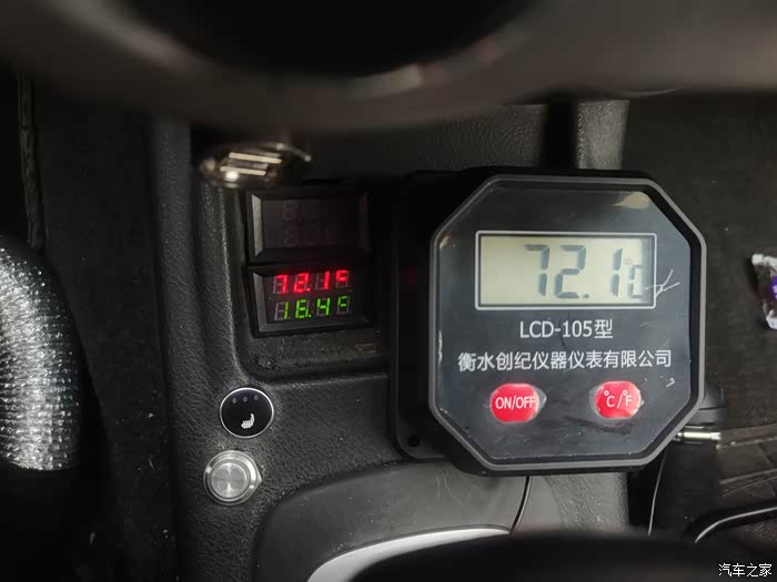

这块高精度温度表体积比较大放在车内不太美观。而且只能一路测温。
网购双温测内嵌式温度表,两个探针线+一个电源线
背面的样子,电路板做工不错,最关键要看测温精度如何。
两个温度表大小对比   没有对比就没有伤害。

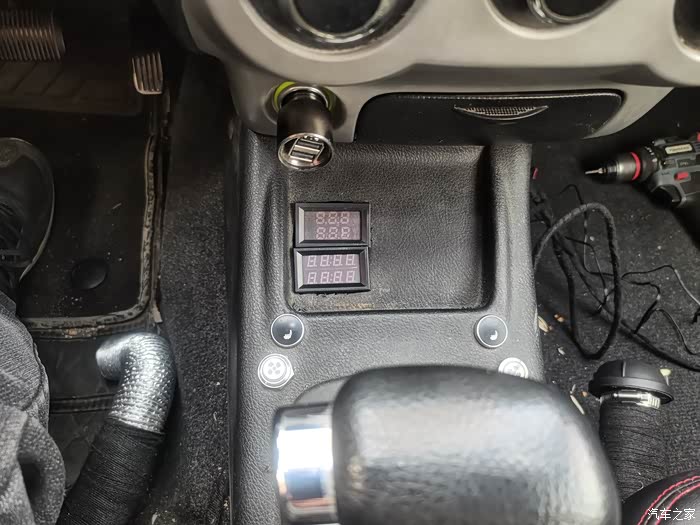

在这个位置开好安装孔,把连接线穿入里面
安装好的样子,上面那块表是电瓶电压表,下面是双温温度表。
车内温度探针安装位置  这样安装比较美观
先拆下出风口 把温度探针放到出风管里面
把出风口安装在出风管上并用喉箍紧固好
电压12.2V,67.3℃是柴暖出风口温度、14.5℃是车内温度。
两块温度表 显示温度基本一致。(测温比较准确)
俯视图 ,完美收工  安装用时半个小时左右。
