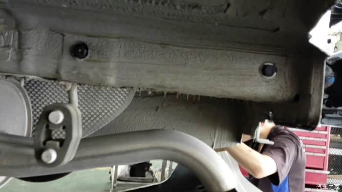

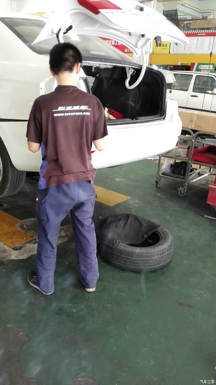

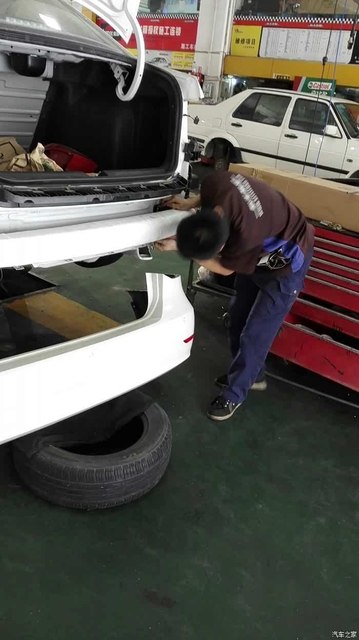

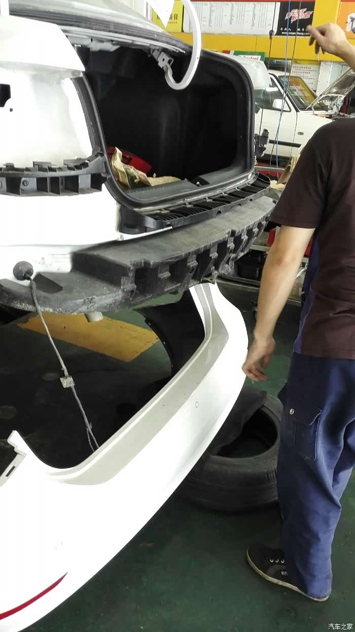

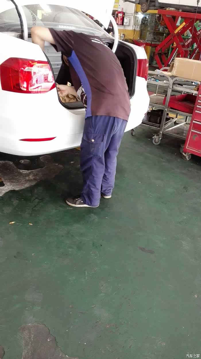

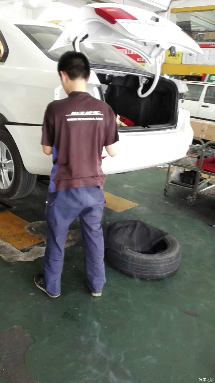

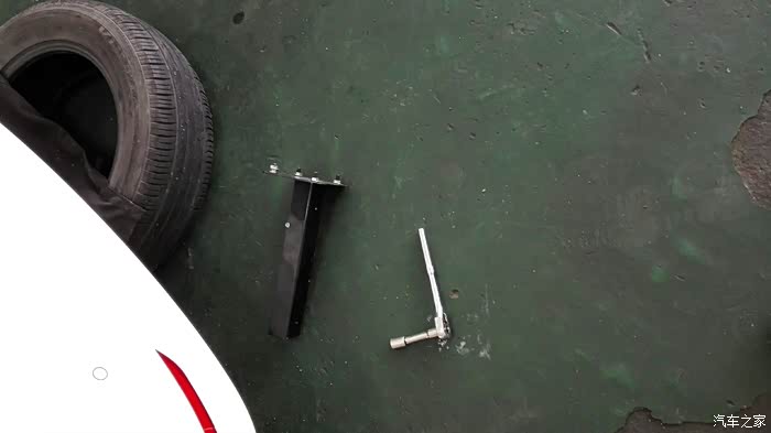

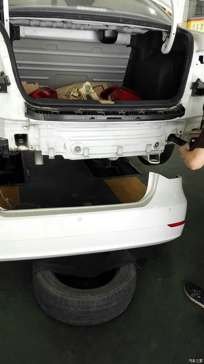

买车快一年了,一直想装后防撞钢梁,各种拖拉到现在,废话不说,上图 1.拆后杠,后杠底部有4个螺丝,其他都是卡扣,拆的时候小心别把卡扣弄断了

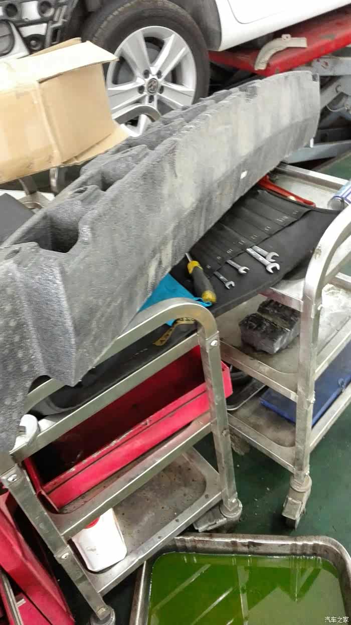

传说的吸能泡沫,感觉没什么用

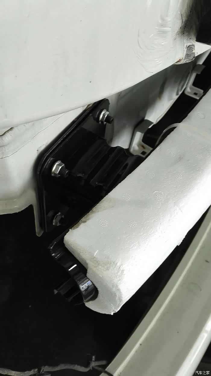

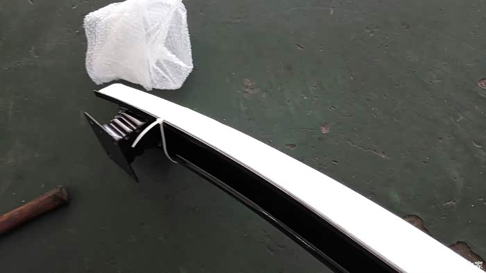

后防撞钢梁明显是被无良厂家简配了,装钢梁的卡槽和螺丝位都是有的,说明设计的时候是有防撞钢梁的

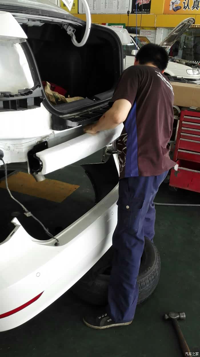

2.装钢梁
装好后,装杠,大功告成,装后杠的时候一定要注意卡扣都要卡到位,不然缝隙很大的,特别是中间部位
