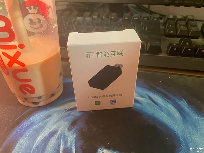

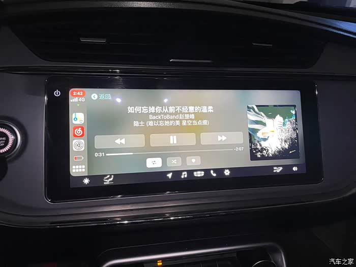

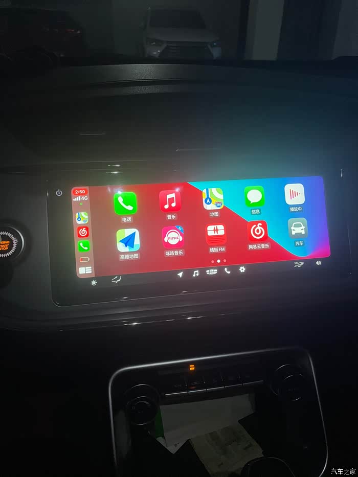

车机需要破解安装第三方软件,不知怎么操作自己去搜帖子或者海鲜市场50解君愁,要实现功能需加装盒子,购买地址某宝鑫飞尔,这款无需双头USB供电,单盒子无线就可以使用,适合像我这样的强迫症患者,由于18款车机已被厂家彻底放弃,升级无望,在此吐槽一下吉利。
众所周知,缤瑞阉割了 Carplay功能,但车机可以联网,所以还是可以破解下载车机版本软件使用,如QQ音乐,酷狗音乐等,但自带的高德地图吉利版上古版本在没有Root的情况下无法卸载升级,本人实在懒得折腾了所以一直想加装 Carplay,这一功能实现后不仅不占用车机内存,常用软件也不用下载安装到车机,想想还是不亏的,保证车机流畅性。
在论坛和贴吧翻了好多车友的帖子,都是需要加装双头USB供电的,看着凌乱的线是需要加装双头USB供电的,看着凌乱的线束,对于我这种追求完美的人来说实在是不能忍(再次吐槽吉利的脑残设计),所以一直在找无需供电的盒子。
有车友觉得 Carplay功能不太实用,我只能说每个人都有各自的选择,我怕车机卡顿所以实在不想往里面装太多的软件,这点不喜勿喷。除了 Carplay,店家还有华为 Hicar盒子,对使用华为手机的车友十分友好,有想法的车友可以试试。还有盒子也有缺点,接打电话对方听不到声音,不能使用Siri,这点也是由于吉利的设计受限,接受不了的车友还是不要改了,连接都是无线的,只用车机装个软件,插上盒子,按提示连接就可以使用。
