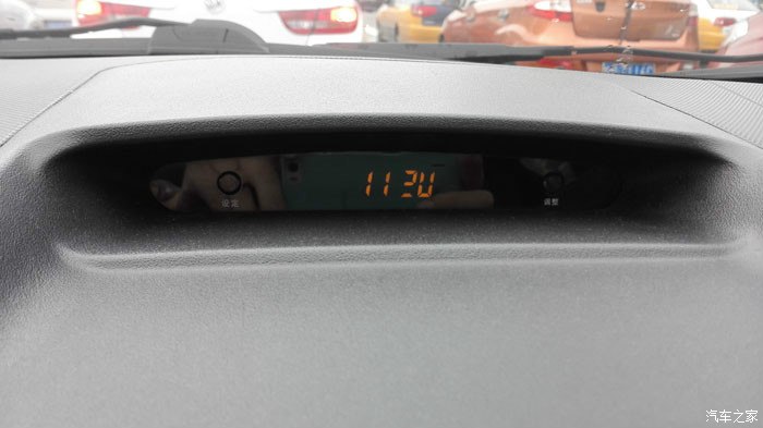

我的车子估计从三年多开始电子钟就开始缺划,起初不影响看时间,但情况越来越糟以至于……想着车子还要继续为自己服务,这样的时间显示不方便,偶尔朋友坐车也会让车子显得很有年头,于是决定——换新的!!
缺划的电子钟,这是几点呢?其实是下午五点多时候拍的!五点多少?我也记不得了
21?31?27?37?对我这样完美主义者实在受不了

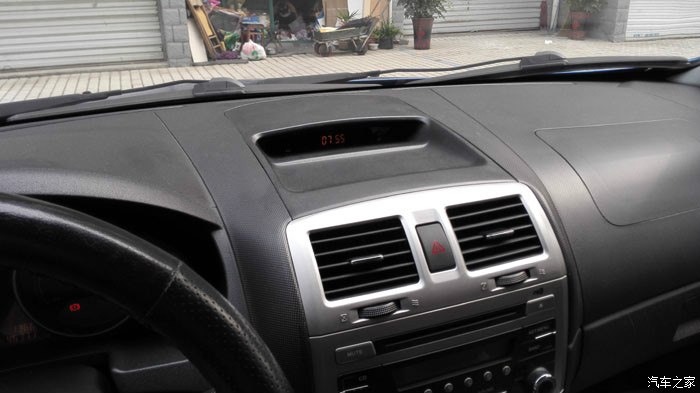

首先要感谢车友luwei6828的作业给了我自己动手的勇气,以为会比较难,其实挺简单的,下面我一步步来讲:首先用一张废的卡片从中央出风口下沿缝隙插入,出风口下面有三个卡扣位于红圈标注的位置,稍微用力向上向外顶松卡扣,然后在把卡片移到出风口上沿缝隙稍往自己方向用力即可拉出中央出风口。
中央出风口上沿就一个大的卡扣,如上图所示。松开双闪开关连线就可以把出风口拿下来了
这个图是中央出风口下沿的三个卡扣。
拆下中央出风口和中控上盖板后的样子
上盖板有卡扣的地方我也用红圈标注出来,大家拆上盖板的时候稍用力往天空方向拉就可以了,了解卡扣位置有利于你更好的发力,不要蛮力要巧劲,卡扣地方有针对地用力。中间那小块是缓冲的棉垫
换个角度看一下

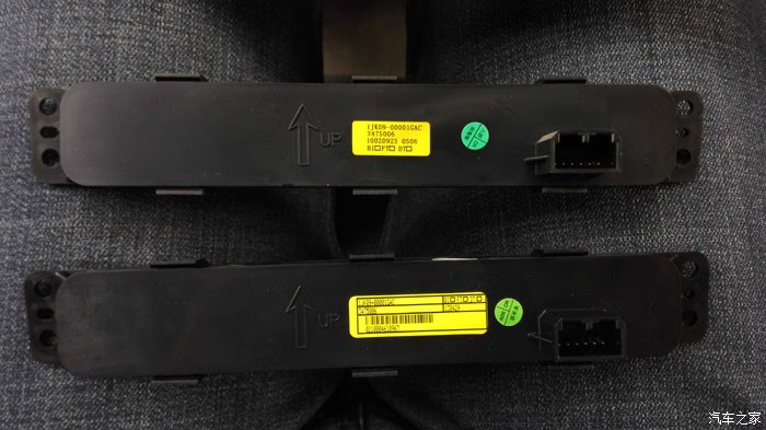

新旧电子钟对比,下面是新的
换好电子钟逆向程序装回即可,我第一次拆这个,大概十分钟就够了,准备一个卡片一把螺丝刀就OK了。
