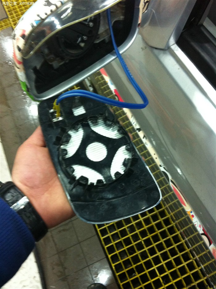

这是我自己扣掉的原车镜片 提醒大家扣镜片的时候一定要在暖屋子里 用烤枪烤下 不然冬天冷塑料很脆 容易把卡片扣断 我的就断了两个
原厂镜片和买来的加热片 志俊专用 接口原车有预留
用烤枪把塑料卡片吹热 慢慢扣掉 (本人扣第一个热度没掌握好 把这个靠变形了...) 然后 初胶 切记别用硬物刮擦 不然正面会有

这个是倒车镜扣掉镜片的样子

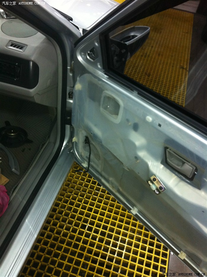

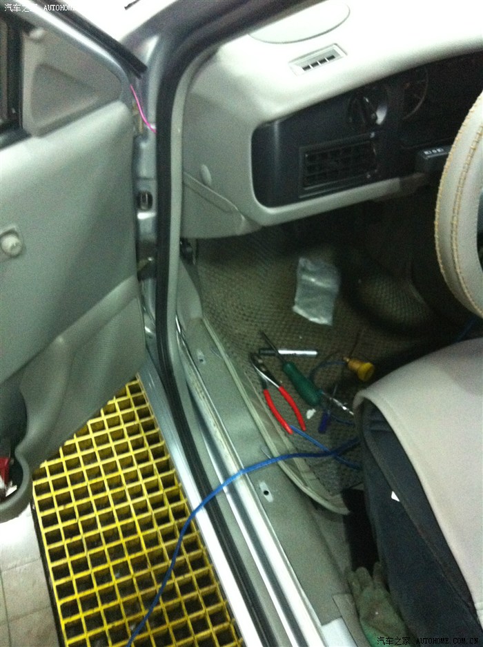

由于自己动手 加热片和镜子粘贴的时候没来得及照照片 粘好后 需要走线 这个小弟自己就解决不聊了 于是朋友家

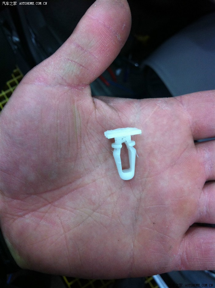

走线的时候把志俊的门卡条卡扣拽断了一个  不知道好不好买  志俊的门槛条是向后抽  不是向上拽
在走线
把加热片开关和后风挡除霜键接在一起
线接好了 试试热不热 手上温乎的 挺好

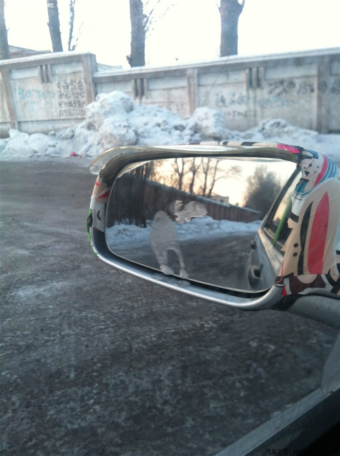

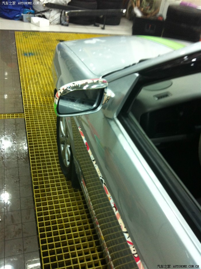

完璧归赵

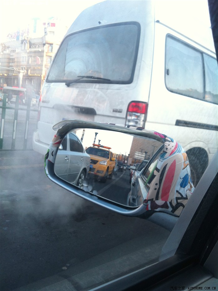

路上点了点水
大概有10分钟吧 化的还有这点
总体来说 效果还不错 买加热片 花了45块钱 手工0元 不过得谢谢哥们了 .

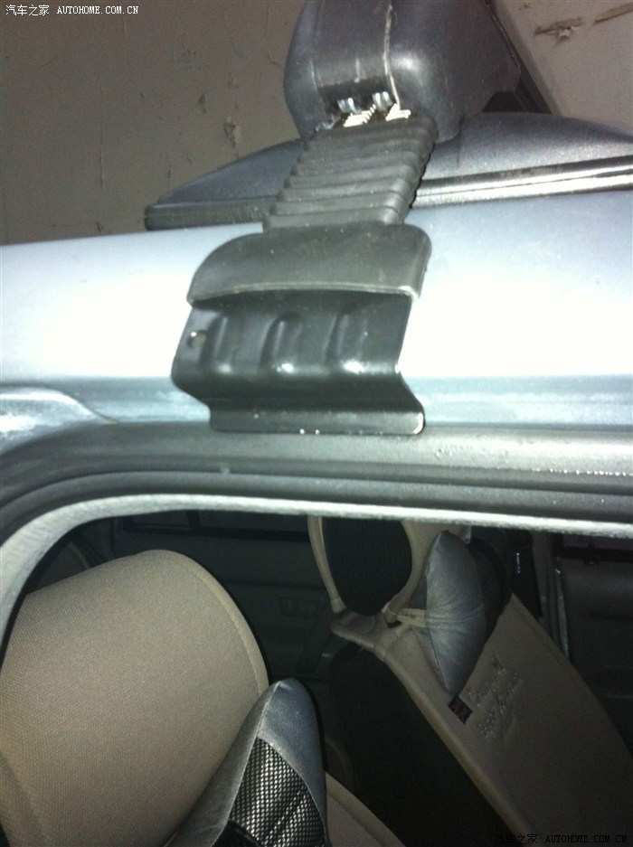

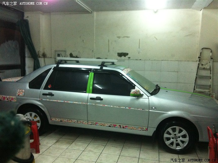

 本人有时候需要用志俊拉货 虽然后座也用上了 但是 有时候 还是有点不够用  下面请大家看志俊安装行李架
_____________________________________________________________________________________________________________

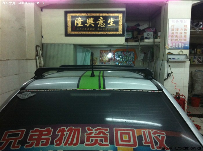

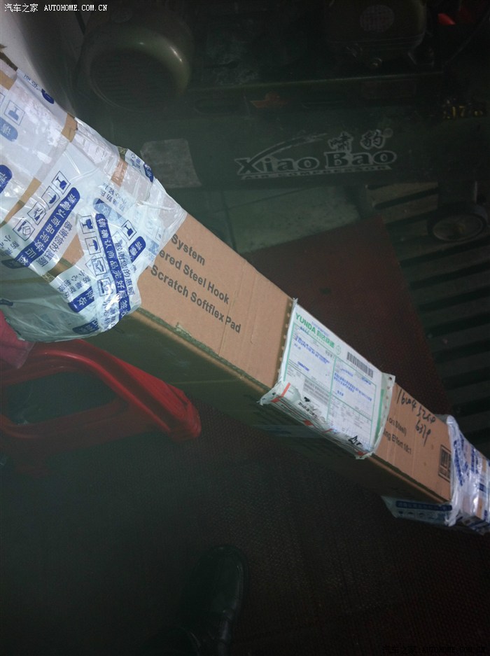

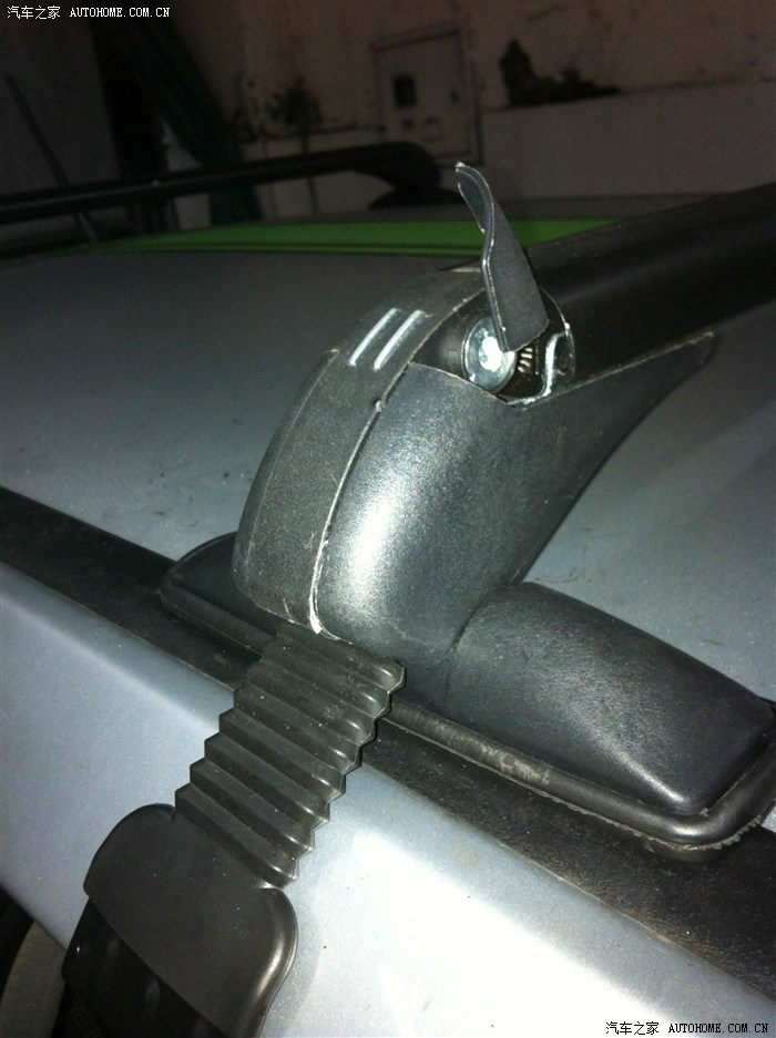

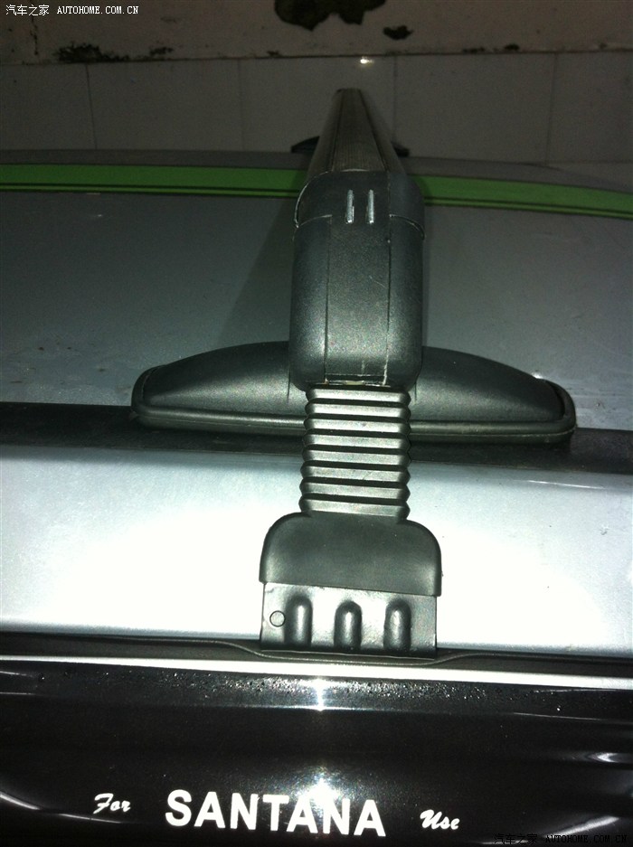

这个也是网上的货 通用型横杆 邮费一共230大洋

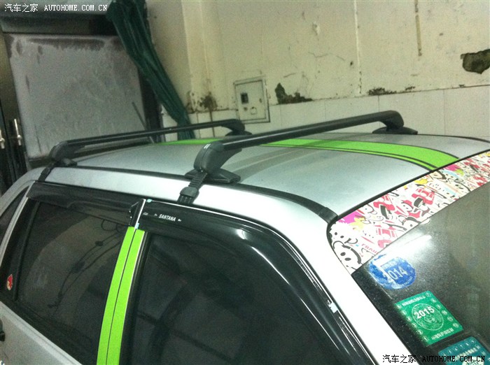

拆包后需要自己组装 细节我就没照 这个是安装完的效果
行李架很重 很厚实 装上也听合适

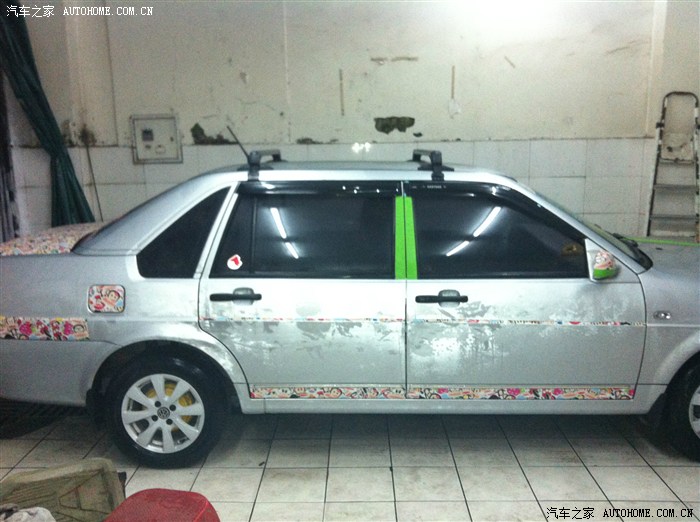

效果还不错吧  车门上是进屋缓的霜
后面看

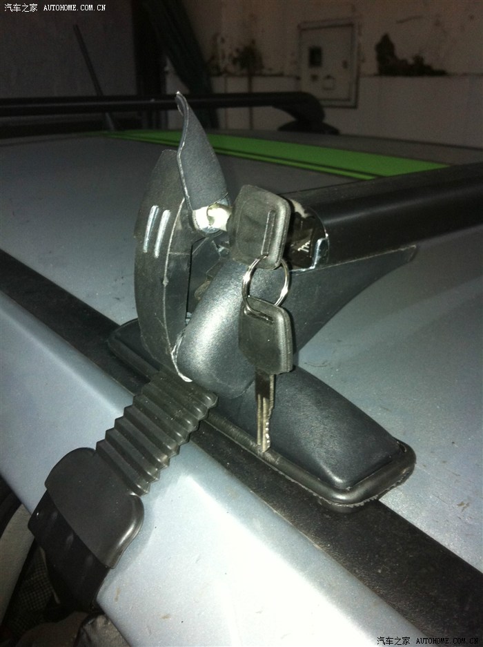

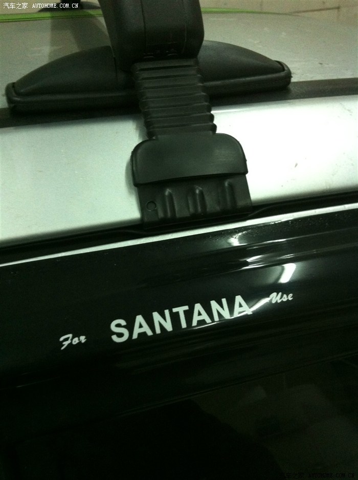

细节
带锁的

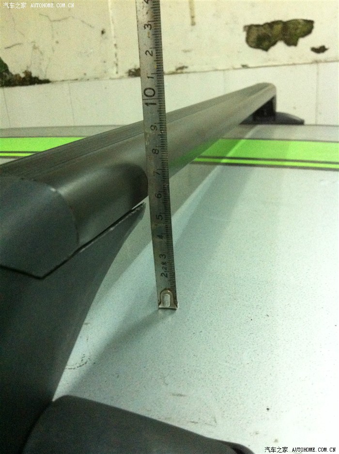

行李架装完 和车顶的距离是6cm 中间估计也就是5cm 效果很好  不像有的车装完挺高  一点也不协调

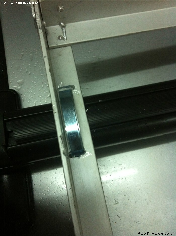

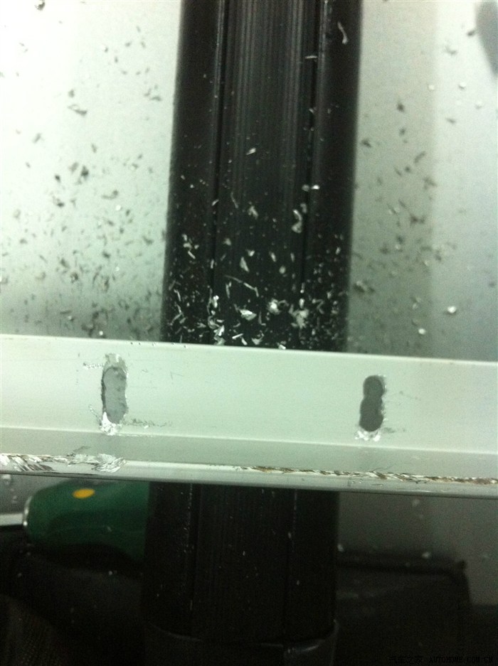

下面是我自己改装的框 还没有彻底完成 这次就一并给大家瞧瞧吧

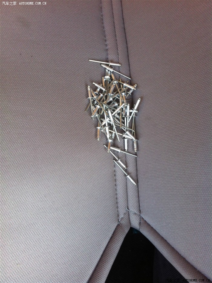

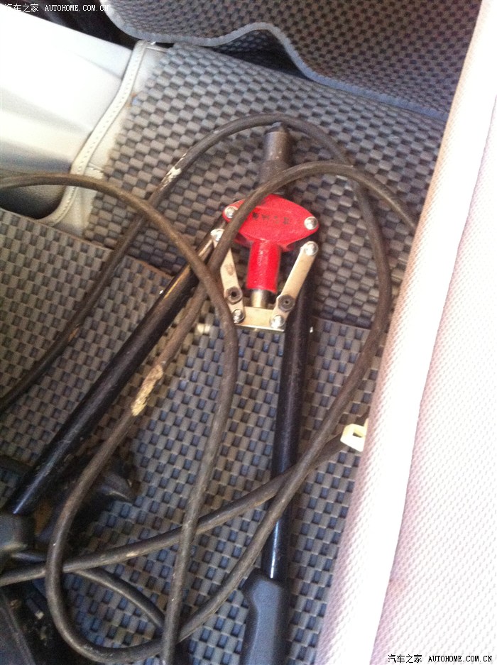

准备的工具 材料  这个是铆钉
铆钉枪

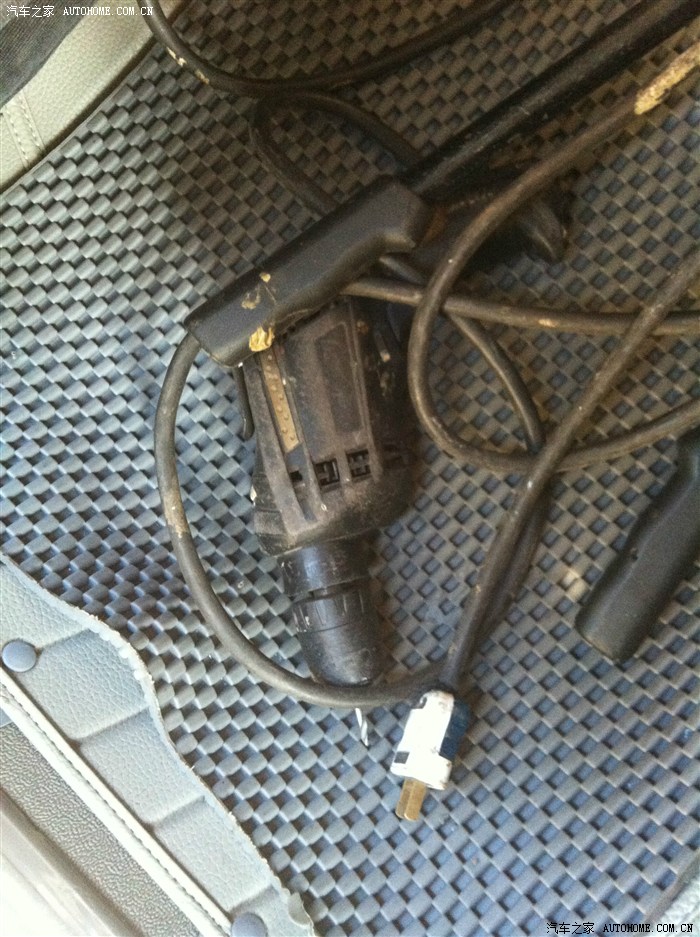

电钻
搞的铝合金材料

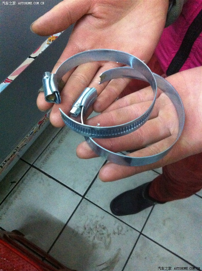

管卡子 用来固定竖着的铝合金
打眼
铆钉固定后 用卡子拧上
初步成型
自己忙着动手 照片不是很多 目前是初步定型  等行李框等材料够了 还需要装横杆 和围挡 最后来张前脸照

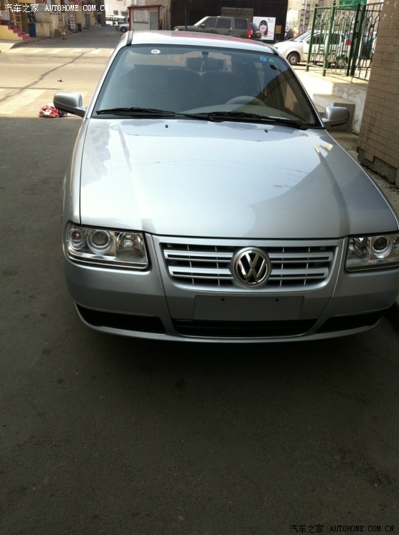

上首页了就再给各位看官 显摆一下我的志俊吧 哈哈

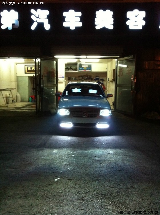

我喜欢这个灯光

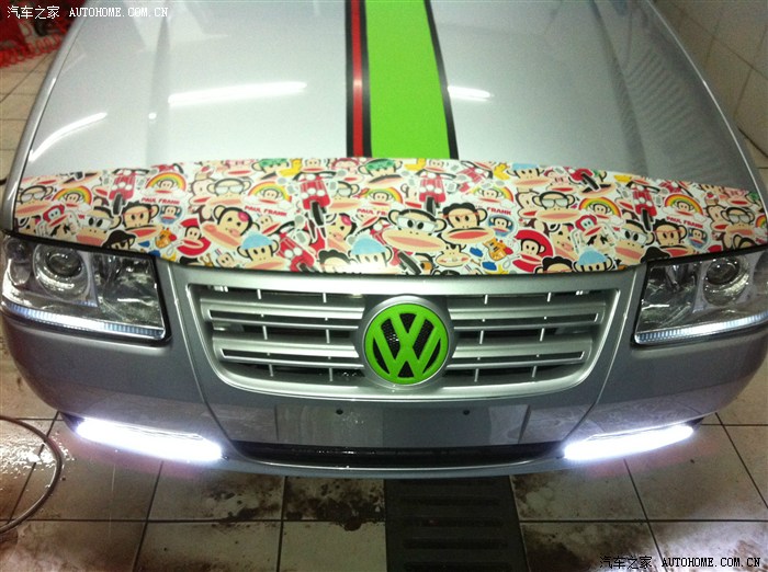

板正吧

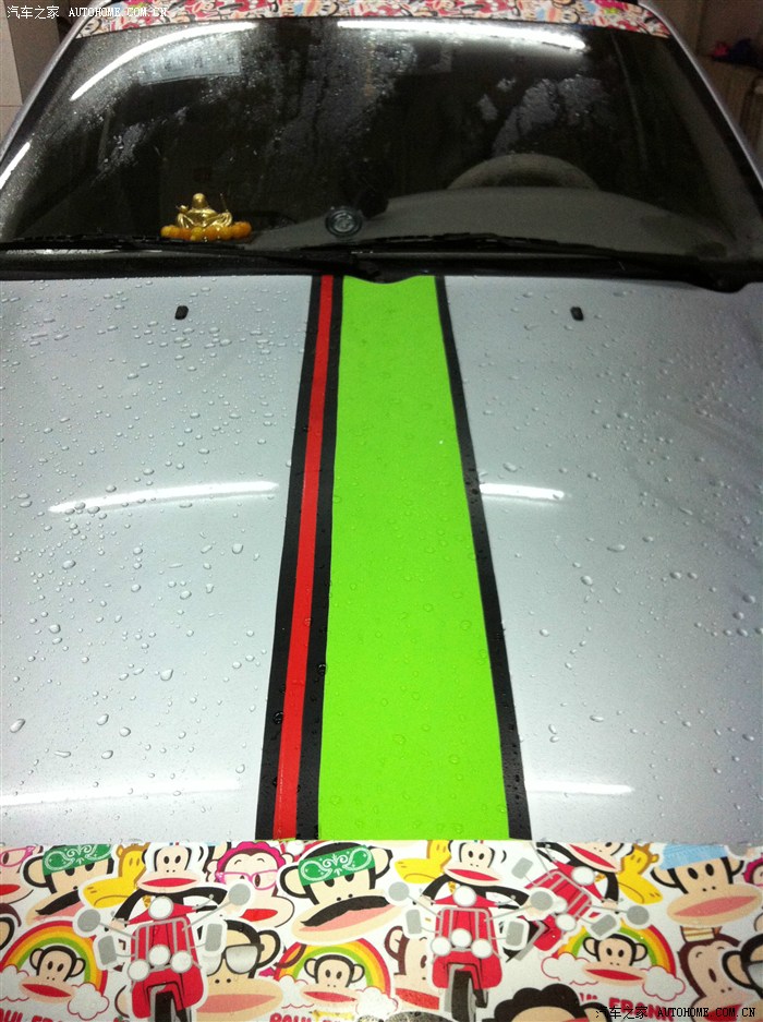

我自己贴的

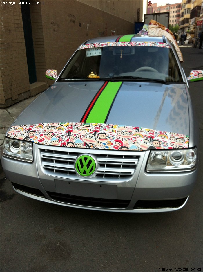

嘎嘎新
刚揭掉膜  漂亮吧!
