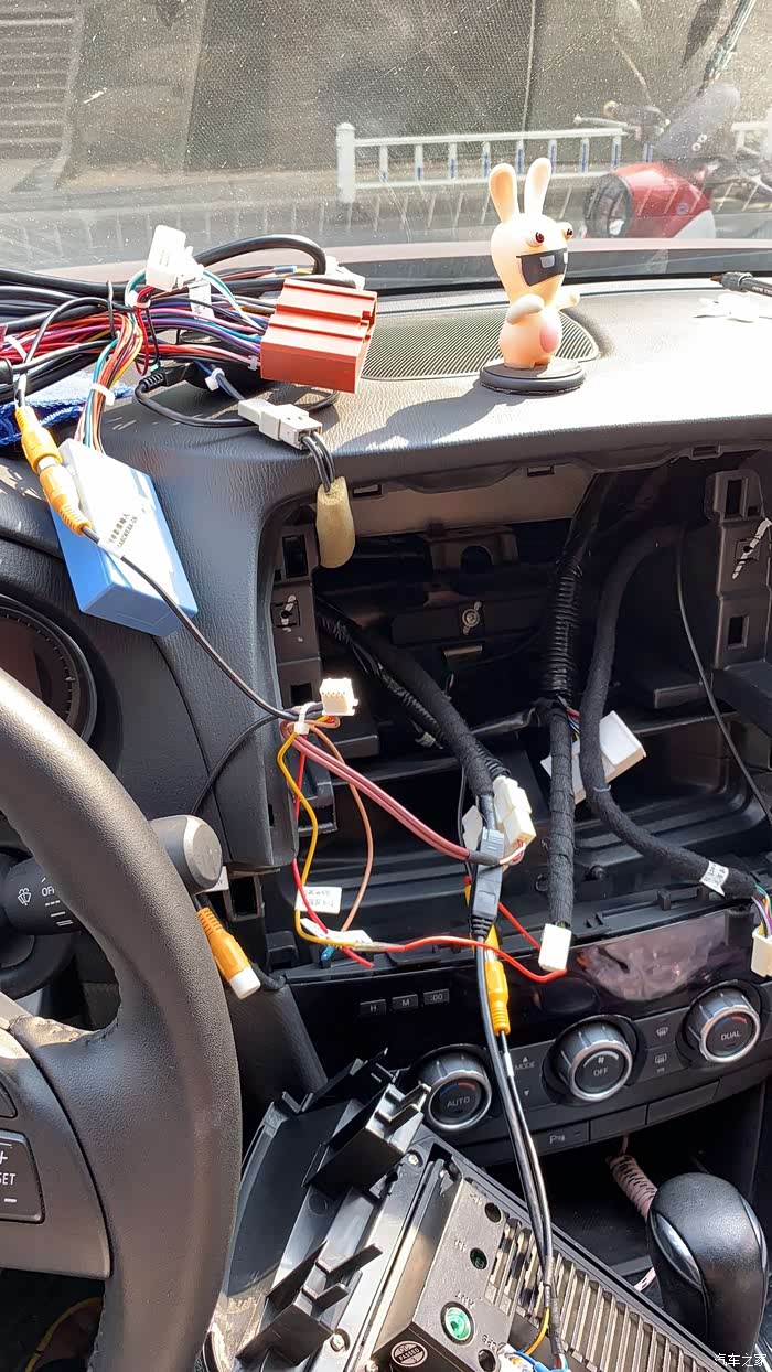

清理下以前的布线 一开始看有点发懵 好像没想象的那么简单 没办法了 求助车友群了
还好当家的出来跟我详细讲了  先把原来的全部剃掉 拆了 然后一步步的把老罗配套的全给接上

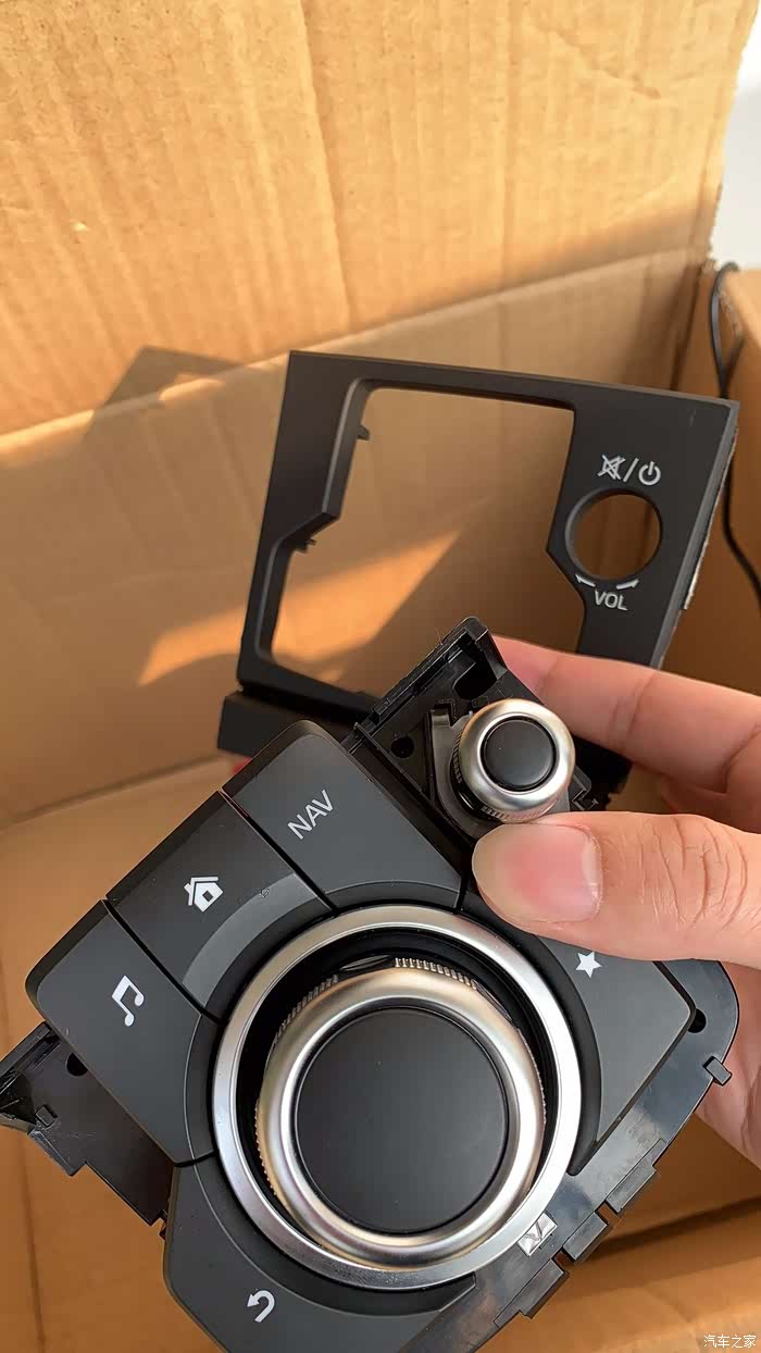

重头戏来了 按B钮  让你装B让你装B  拆个半死  不知道以前咋塞进去的 非常的紧 还特别的干
费了九牛二虎之力  这里讲下步骤 1:把手套箱卡扣卡掉 能落到最低   水杯架 给拆了 排挡面板弄起来  排挡旁边的面板撬开  别怂 都是卡扣 卡卡卡的 不会断  2:好在老罗的那个线是皮的 细硬好穿 把线往导航机子那个口子进去 往手套箱方向 右手去接 能接到线  3  再把线穿到排挡旁边那个面板里边 然后从排挡下边那个白色的那个架子那穿出来 ok 完成

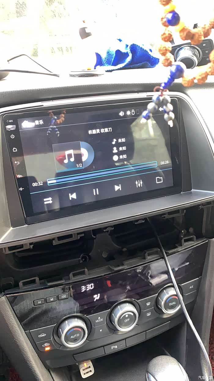

接上电源 试验下 响应比安卓的快点的 就是开机界面有点土 是真的土
连上了carplay 美滋滋 这个速度就不一般了 是真的如***版柔顺

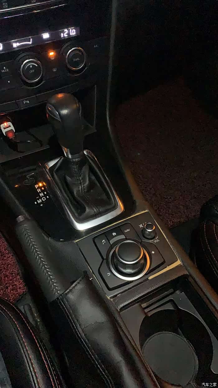

开始裁剪老款的水杯架 没办法 穷病 只能自己折腾
网上淘了个cx4的面板 用打磨工具给切割掉那个边
成品是这样的 里边我不管 反向到时候要树脂盖住的 外边好看匹配牢就行
套上B钮的效果
边缘切割的有点毛糙  但能套上就行 能套上就有办法弄平整
配合上B钮的整体大效果
本人是做美术的 有点油泥在手上 把内部先给固定了 然后拿油泥给封掉那些接缝 颜色先别管 先弄平整 颜色后边水转印 贴纸 喷漆都可以解决
大概固定掉的意思 坑坑洼洼的后续打磨掉
先暂时凑上 等我后续打磨干净  贴上贴纸或者改个色 再发最终效果图
