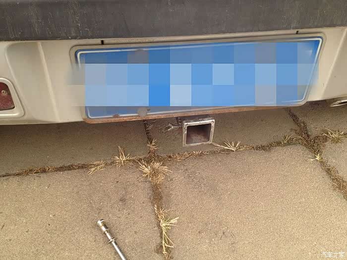

首先,制作的目的,不是基于在实用的基础上,但是也考虑到以后万一可能用的到,所以制作的拖车架还是考虑了一定的使用性!最后决定利用原车的拖车架的底座,原理基础是,原车设计的拖车架应该是可以拖至少1.5吨左右的普通的汽车,所以原车的拖车架应该是有一定强度的,把原车的拖车架去掉,再原车拖车架的底座上扩展一下就成了,制作上应该是不复杂的!趁着天气还没有太冷,说动手就开始干!

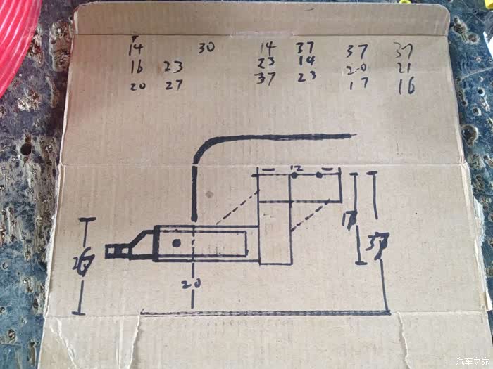

在工作的地方随便画了一下草图!

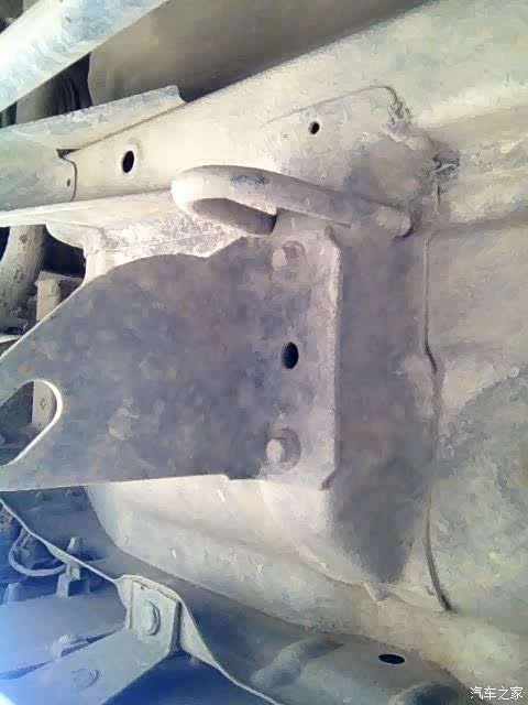

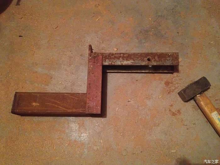

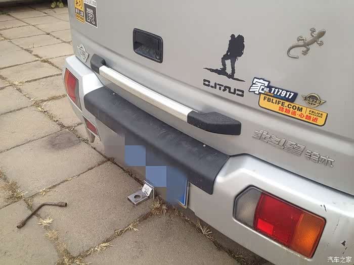

原车的拖车架

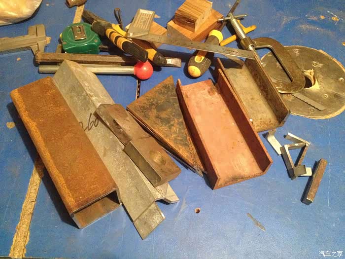

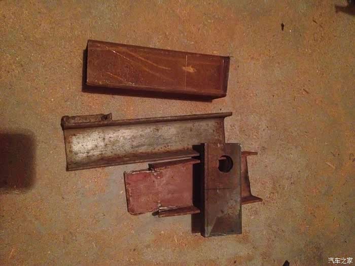

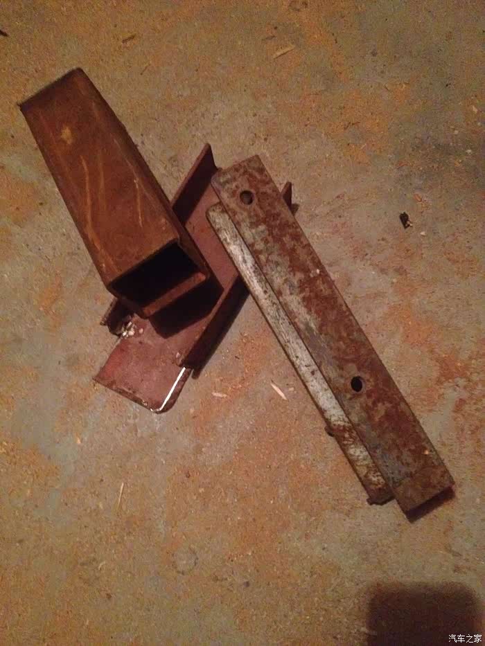

开始找材料!
废品站收集来的材料!

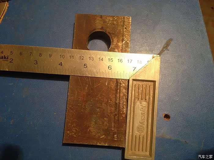

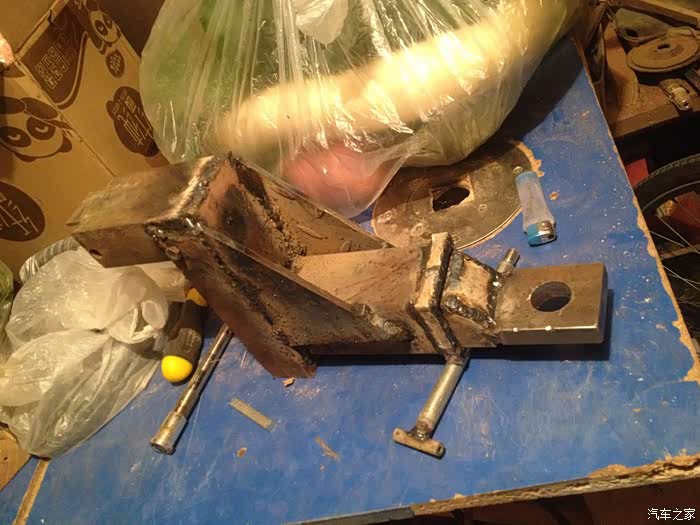

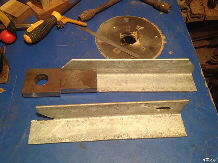

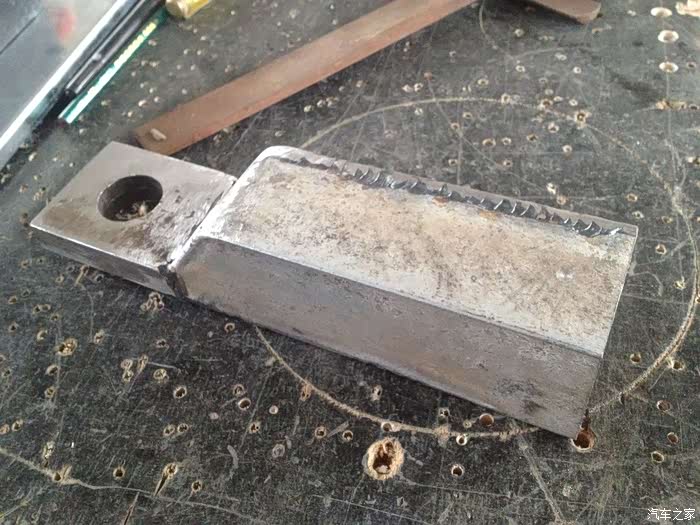

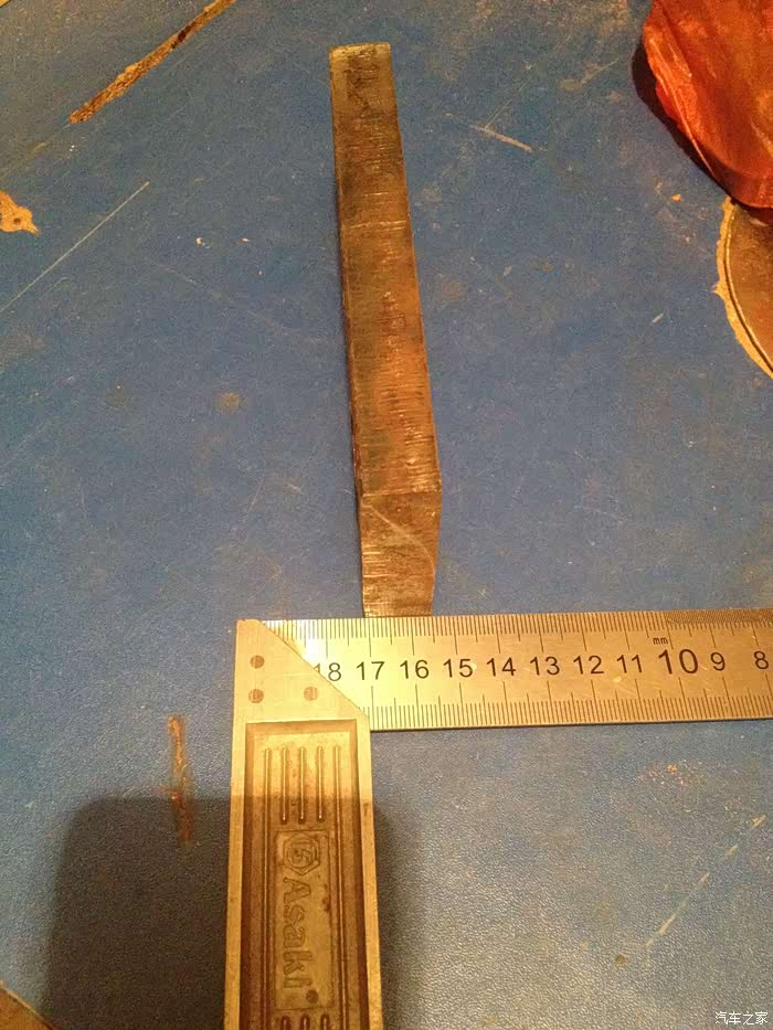

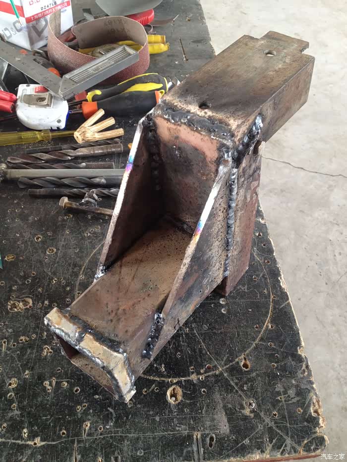

这块钢板很重要,同事帮忙找的,也是同事帮忙找摇臂台钻打的孔!孔的直径是2.6cm,钢板厚度是1.5cm!

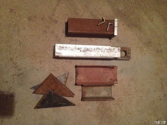

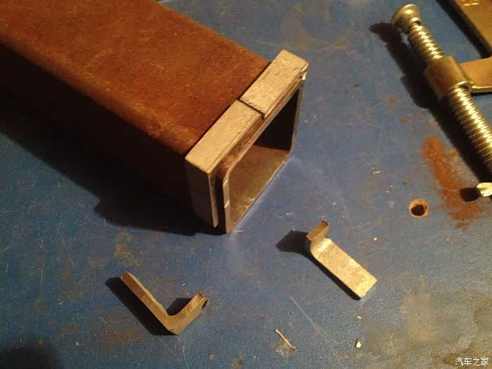

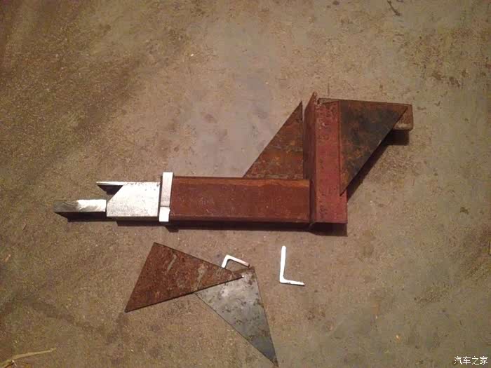

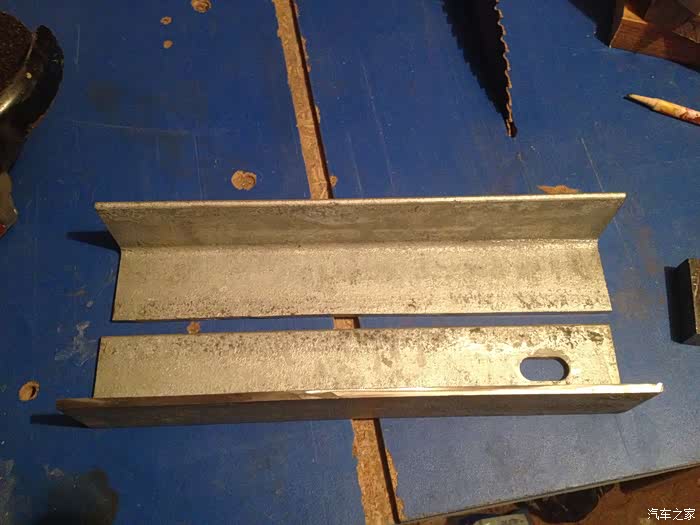

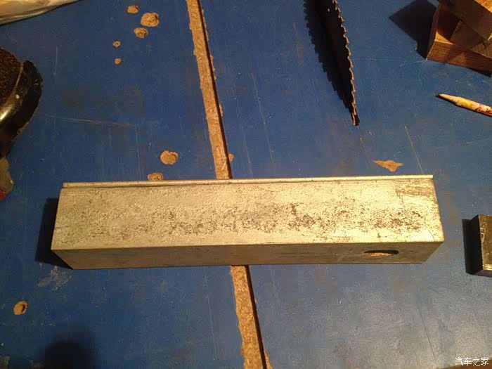

没找的现成的4*4的方管,自己用4*4的角铁做!
大概就是这个样子的!
总算凑齐材料了!

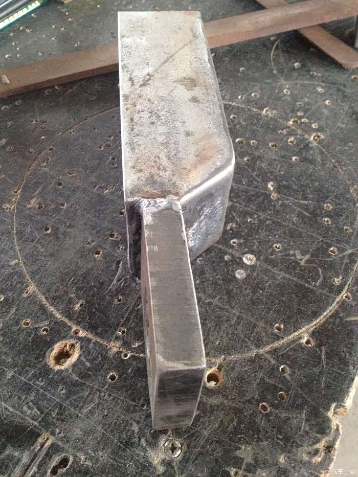

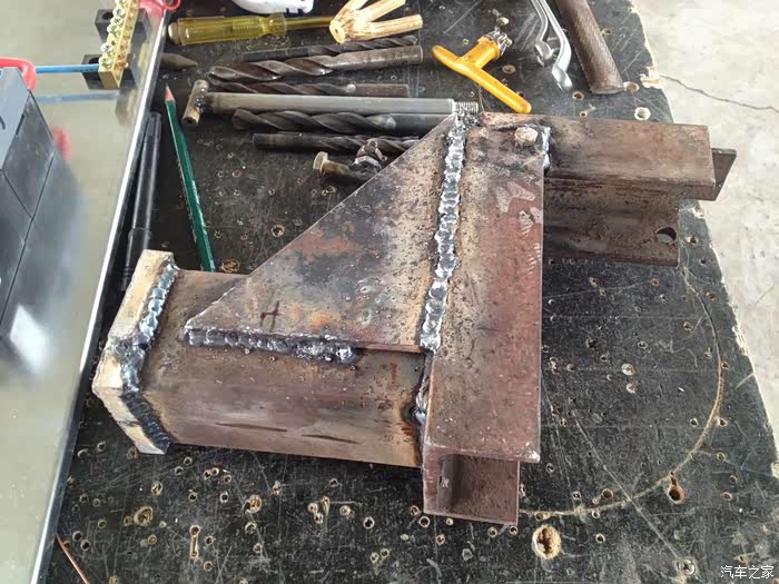

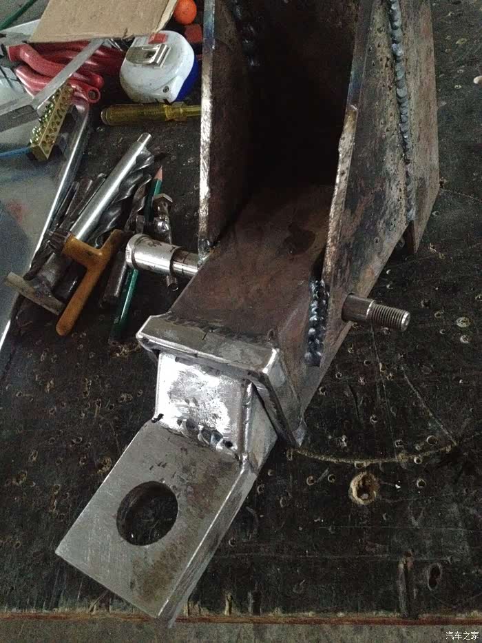

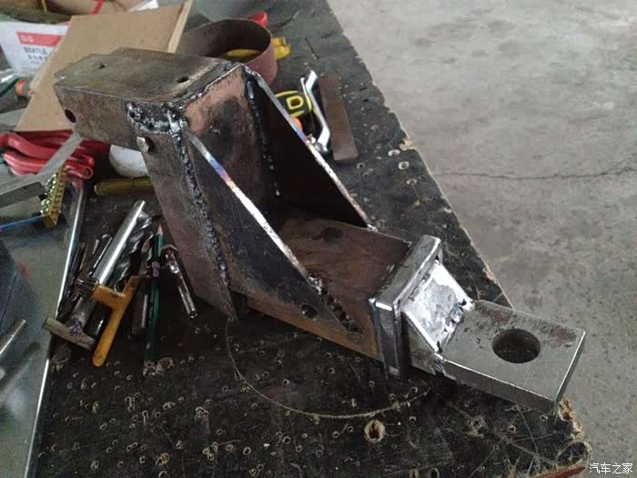

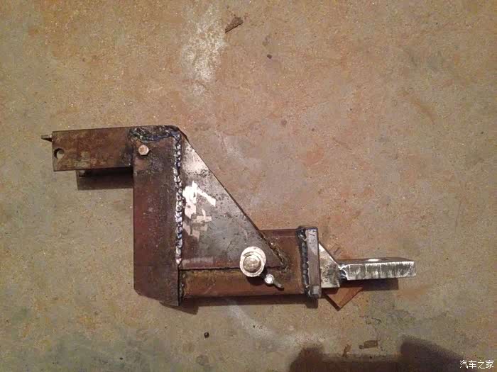

萝卜青菜,妈妈种的菜,每次回老家都会带回很多,真正的绿色食品!对了,找同事焊接好了,业余的,焊接看似不好看,但是很牢固!焊接没有拍过程,见谅!之后就是各种打磨!
打磨的差不多了!
安装试试,看来还行!

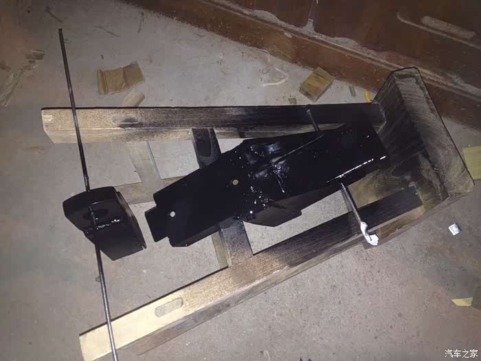

开始打防锈漆!
喷黑漆!

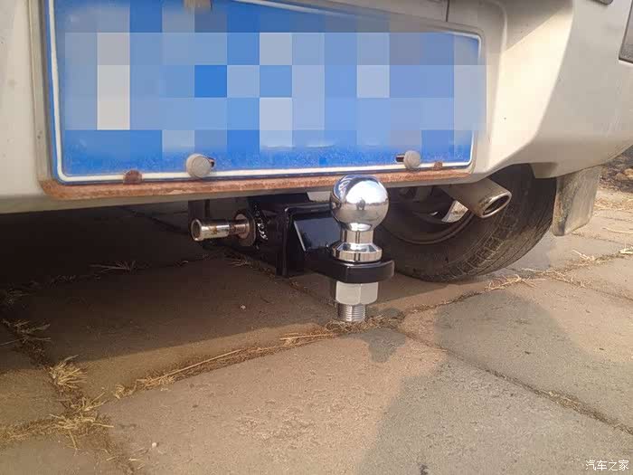

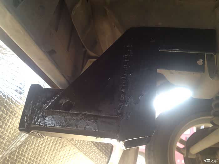

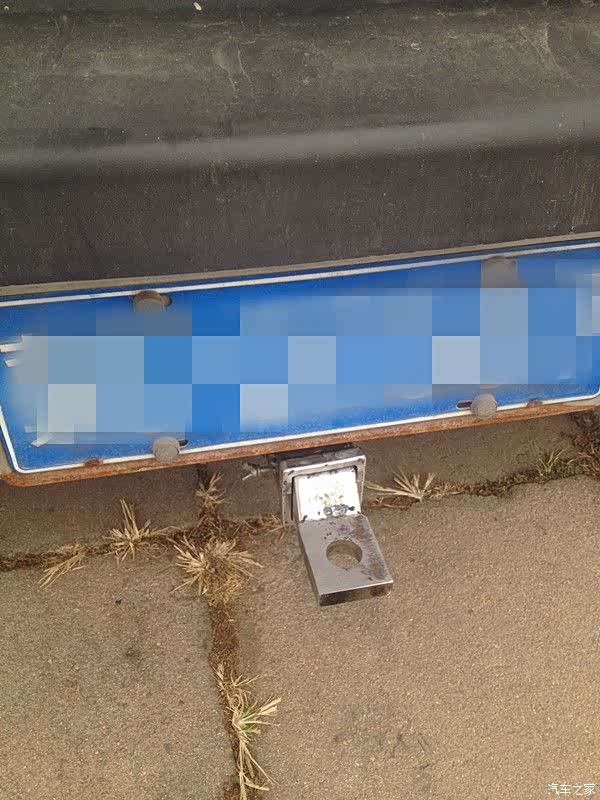

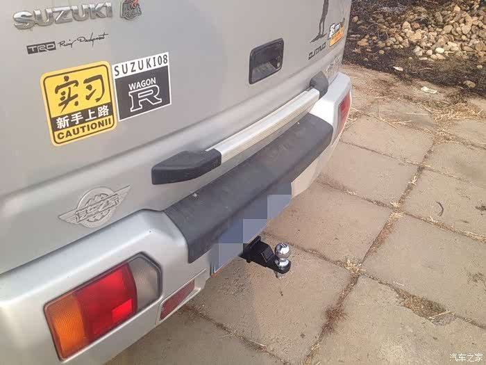

到最后的时刻了,总装!

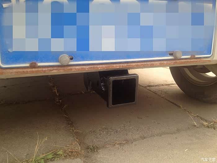

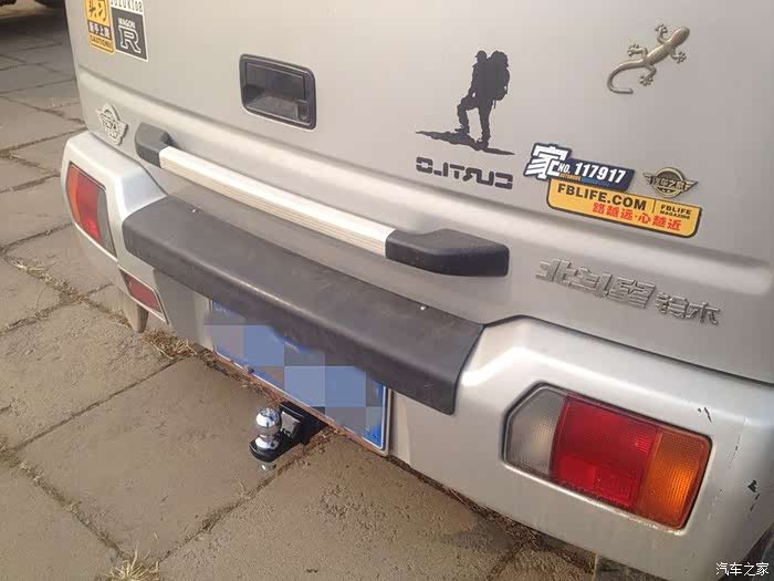

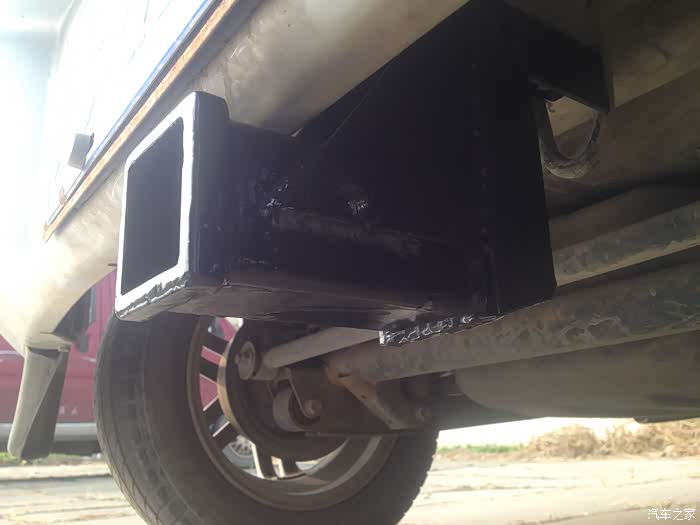

安装在原车拖车架底座上!
片头介绍过安装在原车底座的原由,在这里就不多解释了!有很多车友是只看图片不看文字的!

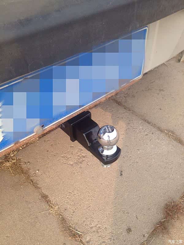

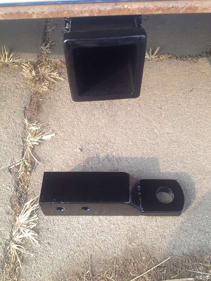

就这样了!

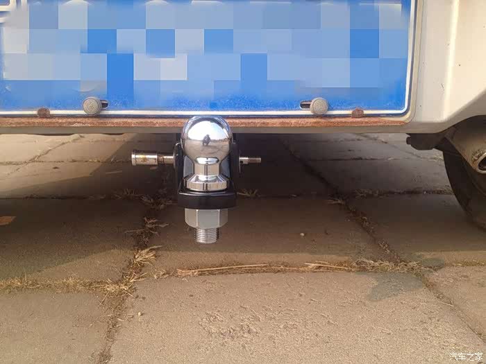

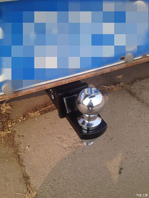

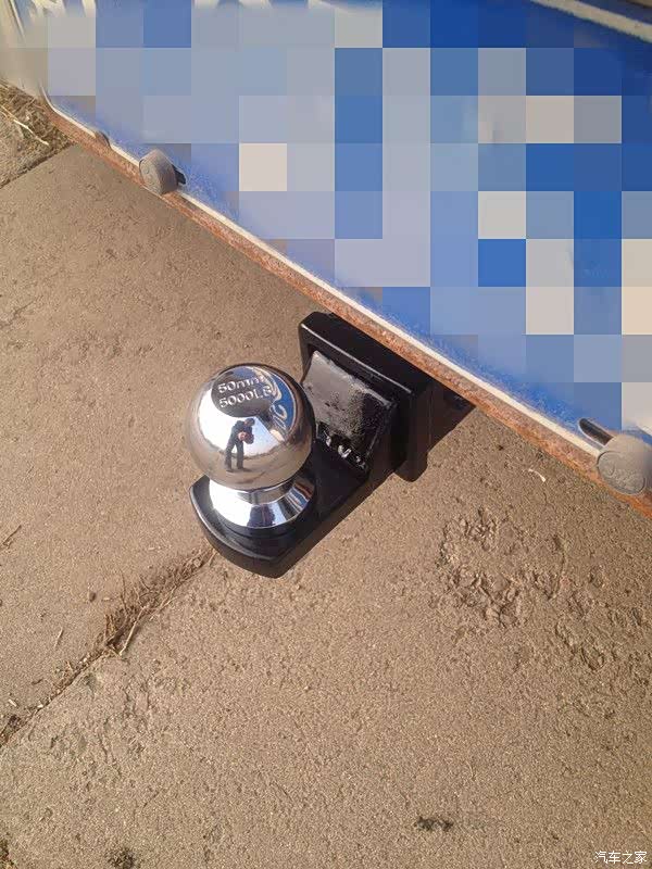

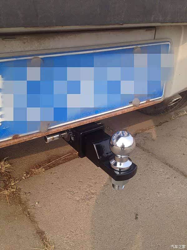

这是我自己设计的款式,目前网上还没有看到一模一样的!

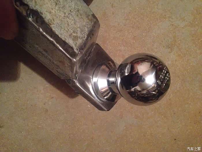

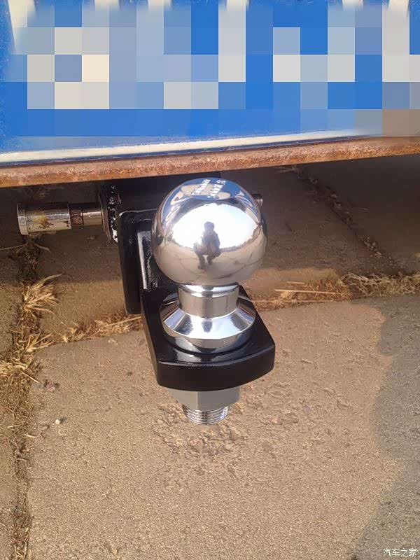

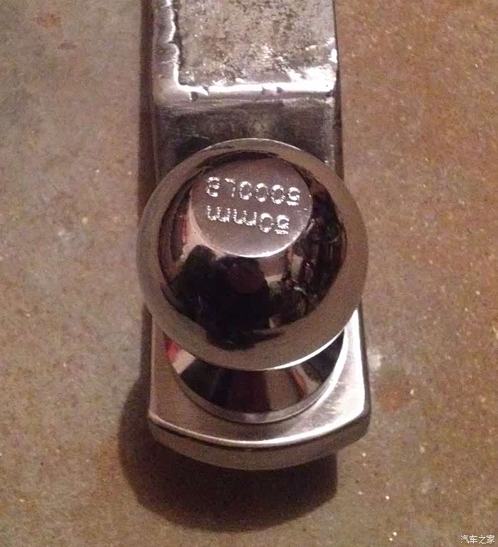

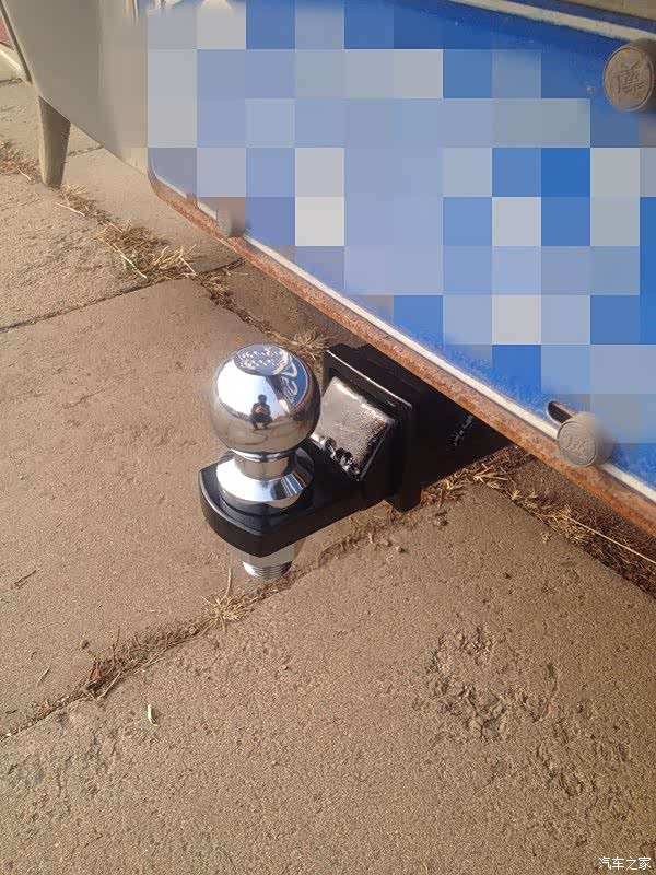

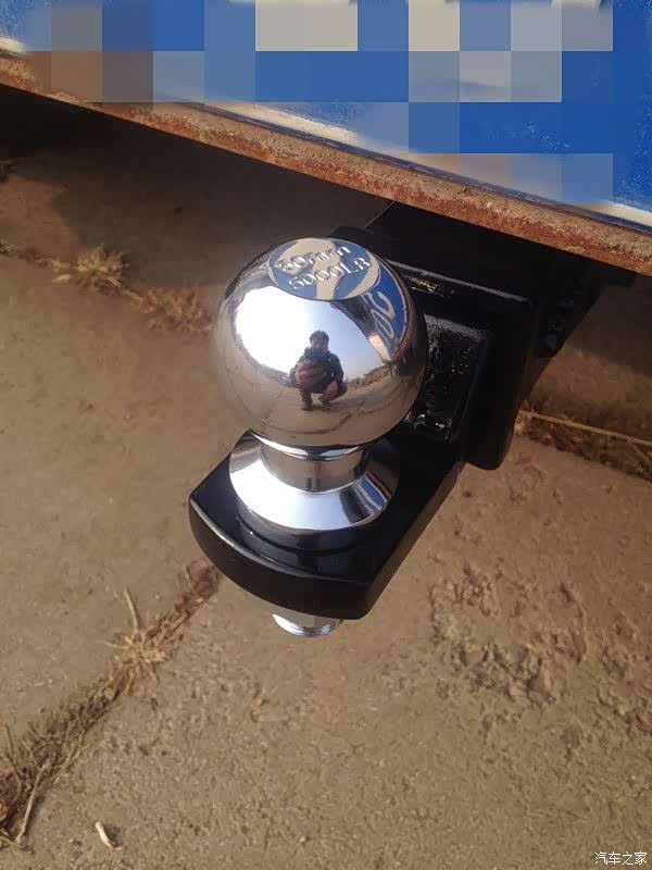

拖车球买的是成品,这个找不到不锈钢球,自己又没办法电镀,只能求助马云了!
貌似太亮了。。。
貌似太亮了。。。

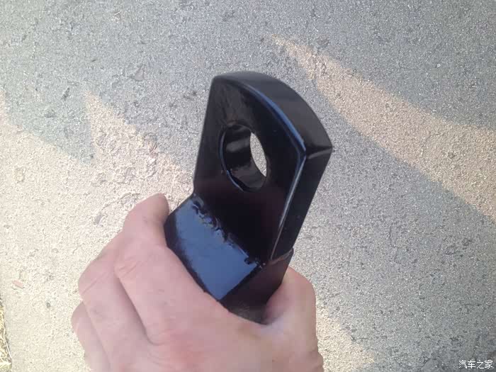

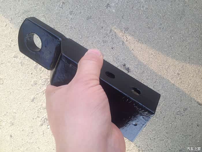

不锈钢的销子!

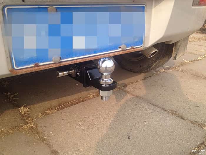

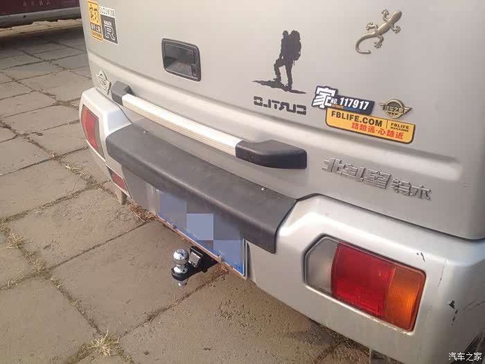

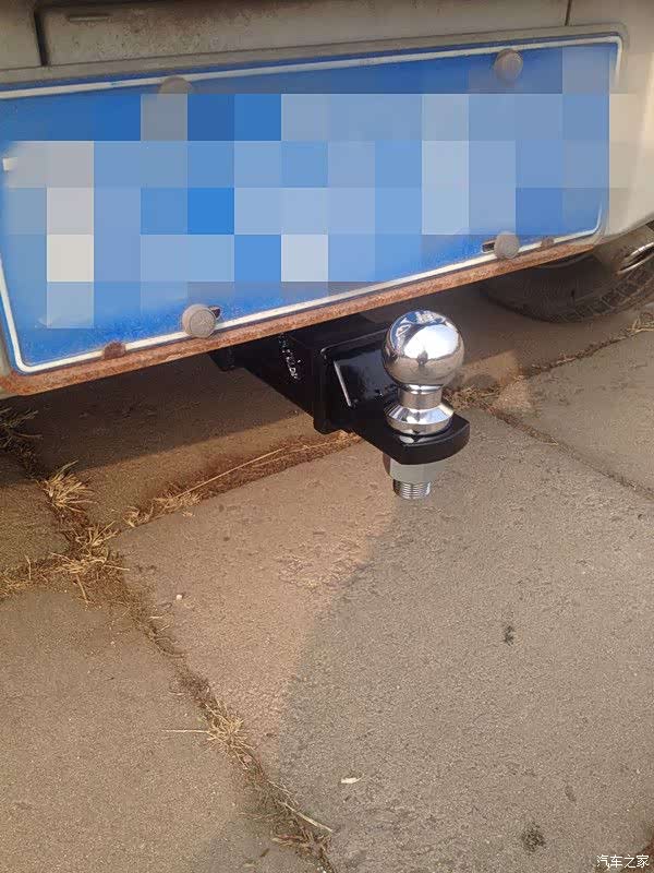

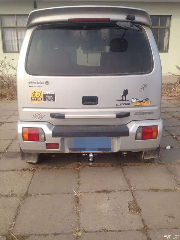

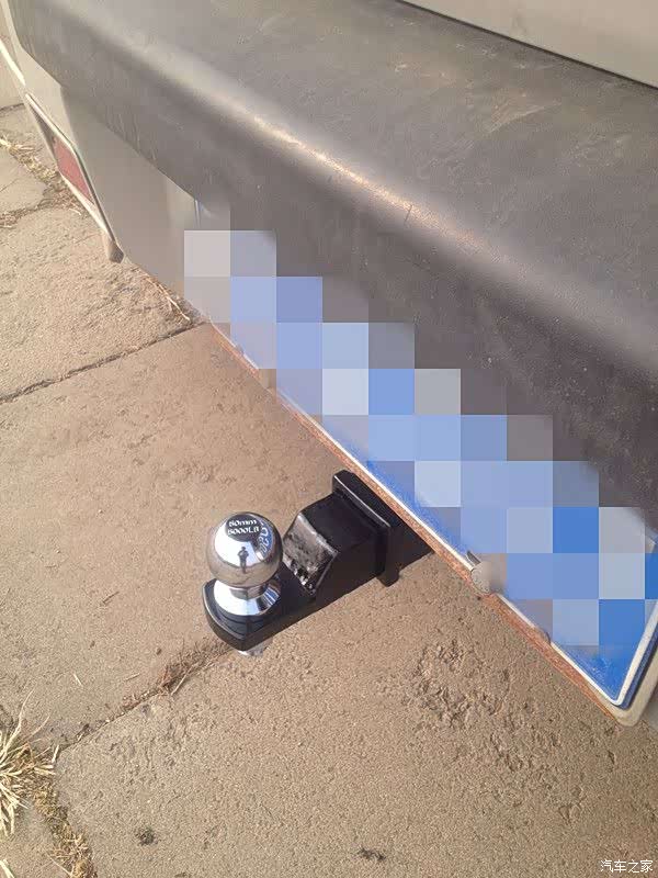

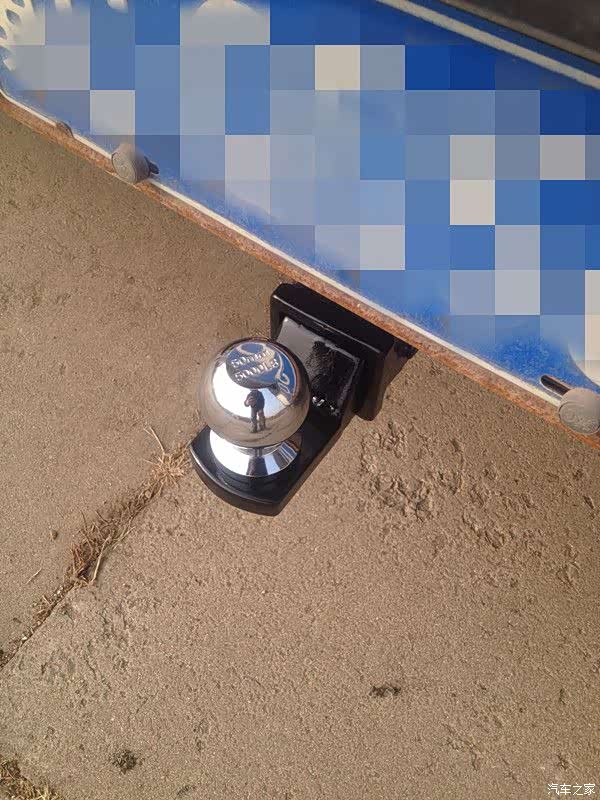

没有遮挡号牌!
车子有些脏,请忽视!
拖车架长度分两档,这是长的一档!
任务达成,像模像样!
