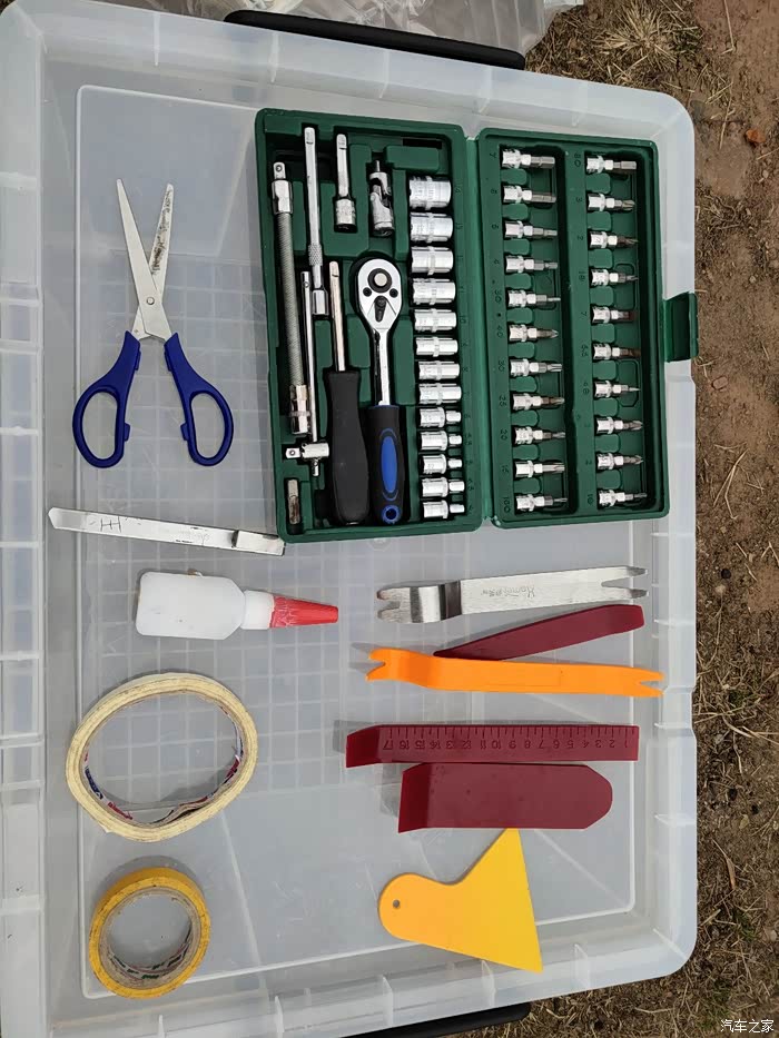

1.工具准备
需要准备的工具还是一如既往的简单。
工具分别是:棘轮扳手套装、翘板套装、剪刀、美工刀、胶带、502胶水。(如果没有棘轮扳手套装也可以只用十字螺丝刀、T20螺丝刀、及7mm内六角套筒即可)

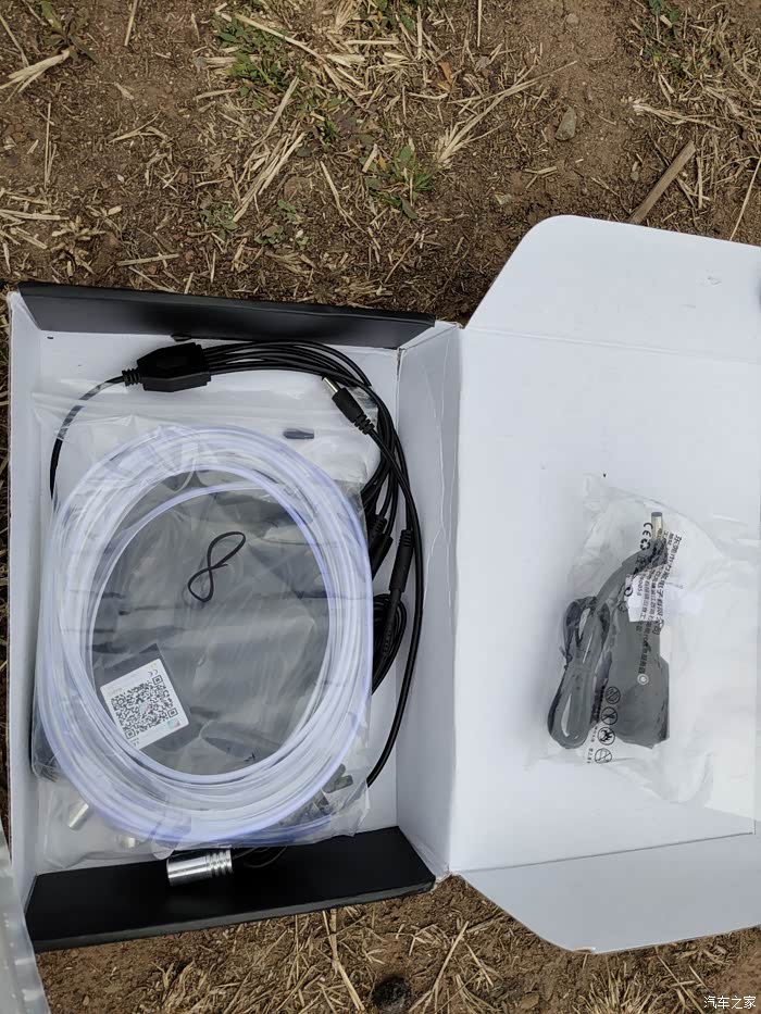

需要的材料:一拖六氛围灯套装、直角点烟器

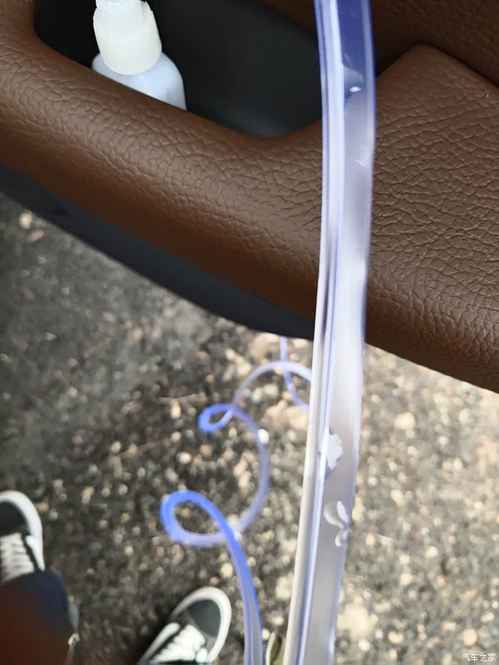

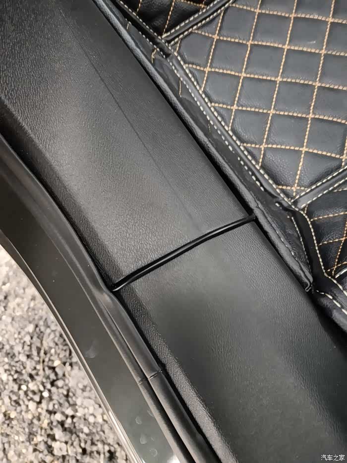

将光纤塞入各个缝隙,如发现缝隙太小,光纤塞不稳挂不住可配合502胶水以点滴状涂抹安装。

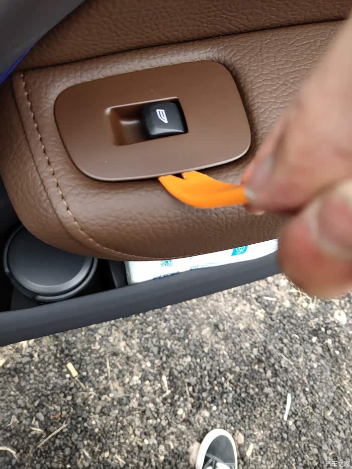

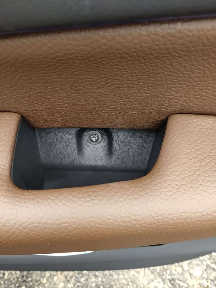

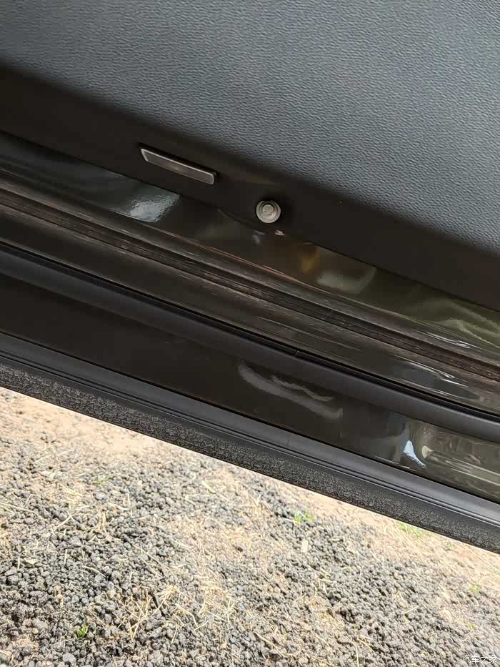

用翘板撬开升窗器控制面板及手槽胶垫,即可发现两颗T20型号的螺丝,门板下面有一颗7mm的内六角螺丝,分别取下他们。
取下螺丝后抬住门板,向上轻轻用力,即可将门板抬离下来。

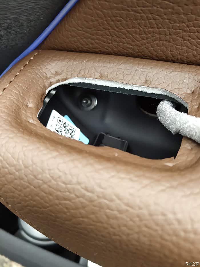

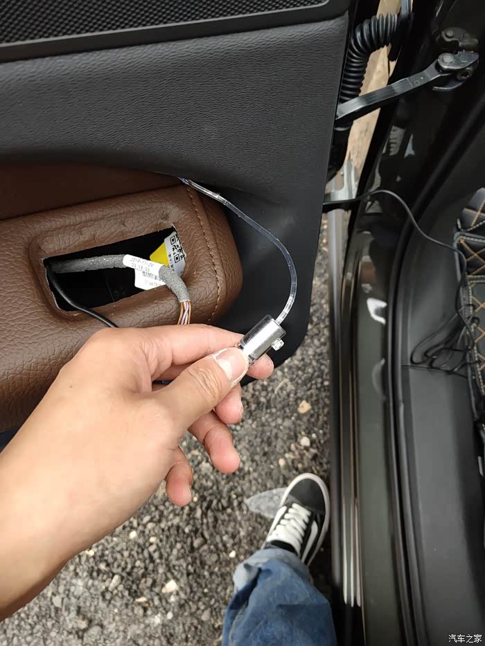

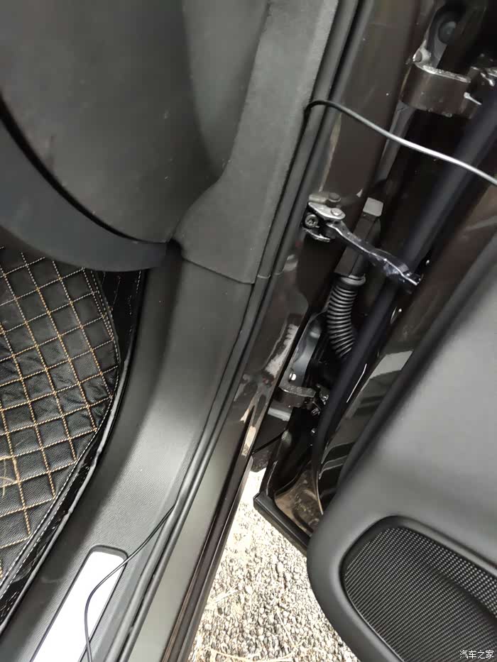

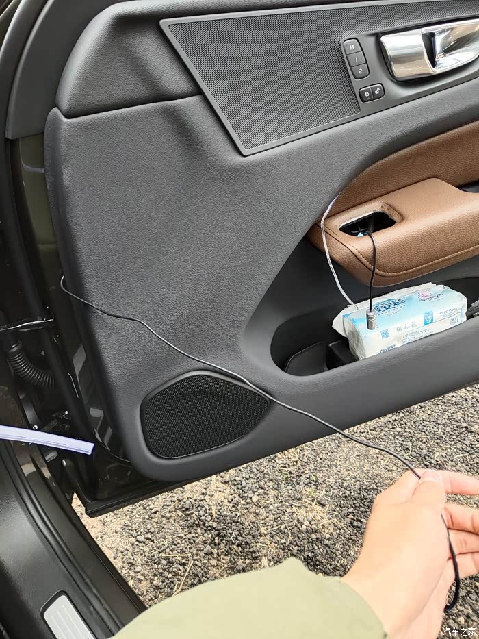

将门板稍微抬离后,将灯头穿过门板,从升窗器后面的小孔中穿出,并将光纤接上灯头,然后将门板装好复位。

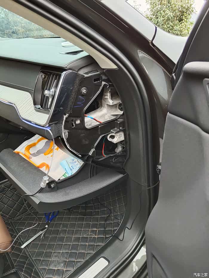

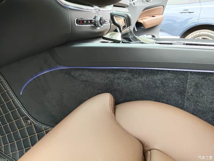

中控台安装需拆掉这个挡板再将灯头盖住。

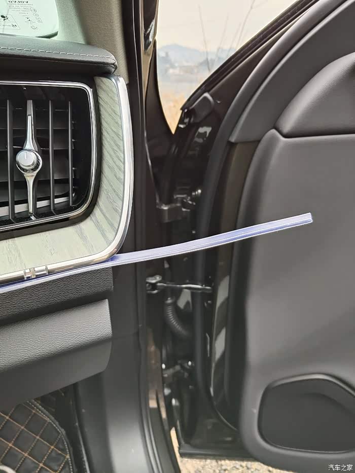

走线可将多于的线盖在胶垫下面隐藏,也可以将部分藏于胶条内部及各种沟槽内,可仔细查看细节。
