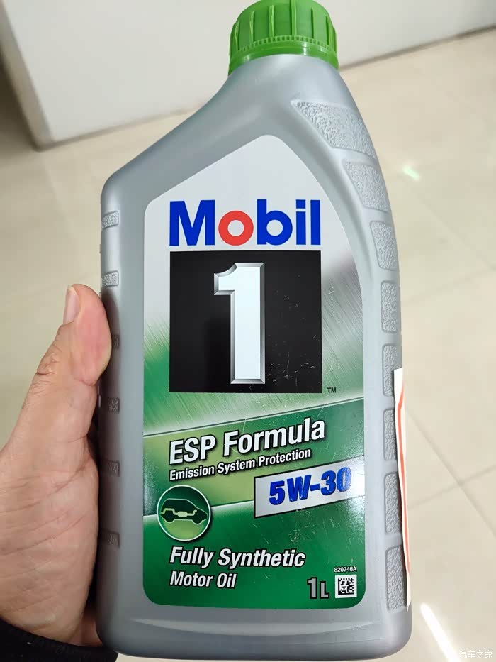

,今天无事发一个,美孚esp 5w-30 c3和灰壳ect 5w-30 c2c3,这两款都是低灰分的acea c认证的环保机油,所以放一起发
声明:本次检测只对样品负责,样品是网友提供的,名字忘了
,他的一台柴油车想从两款油中选一个更好的。

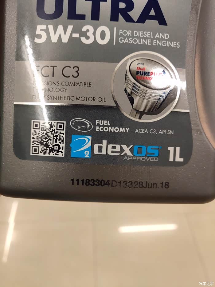

灰壳ECT的意思是 排放系统和睦相处技术。
美孚ESP的意思更直接一些 排放系统保护。
c认证的机油清净分散剂和抗磨添加剂含量比普通机油少,适合带有燃油微粒过滤器的车型,普通车型不建议使用,特别是使用乙醇汽油的地区。

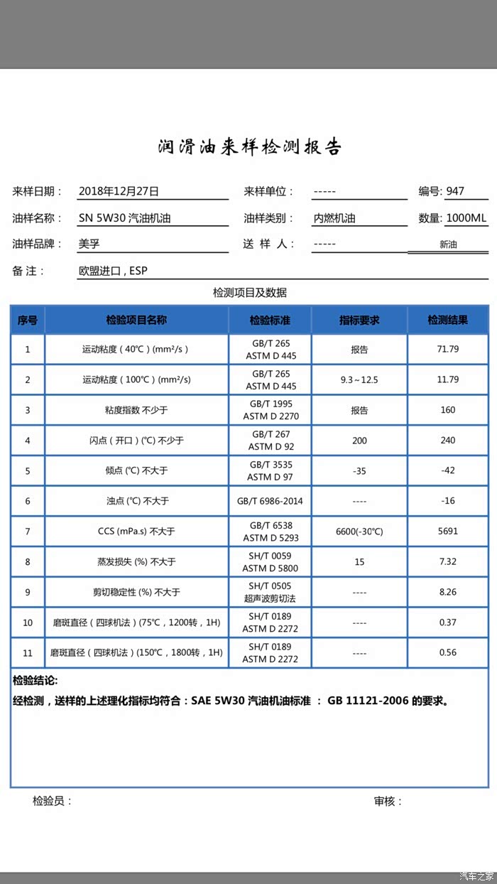

美孚esp实测数据。

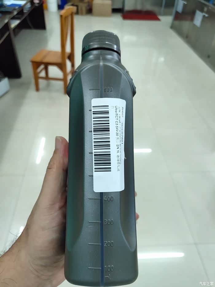

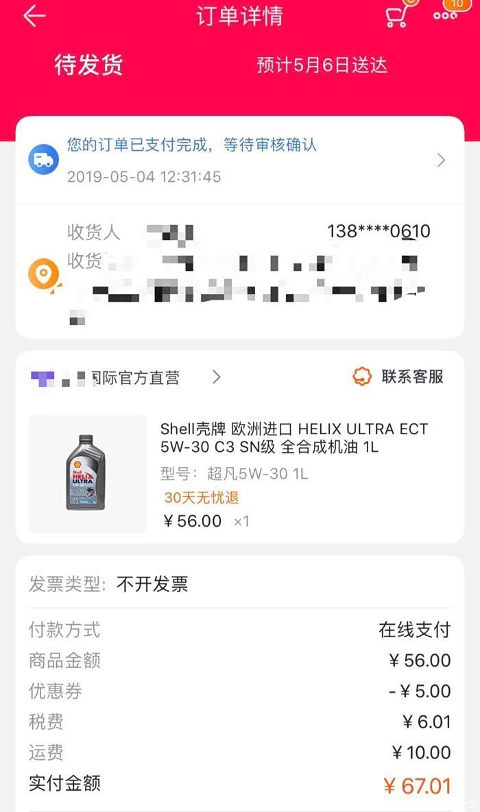

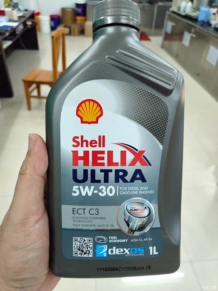

灰壳ect 实测数据,样品来自某宁。

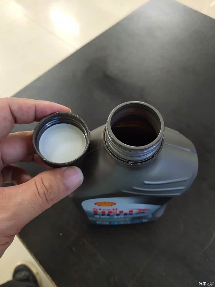

灰壳ect样品来着某宁1升装未开封。

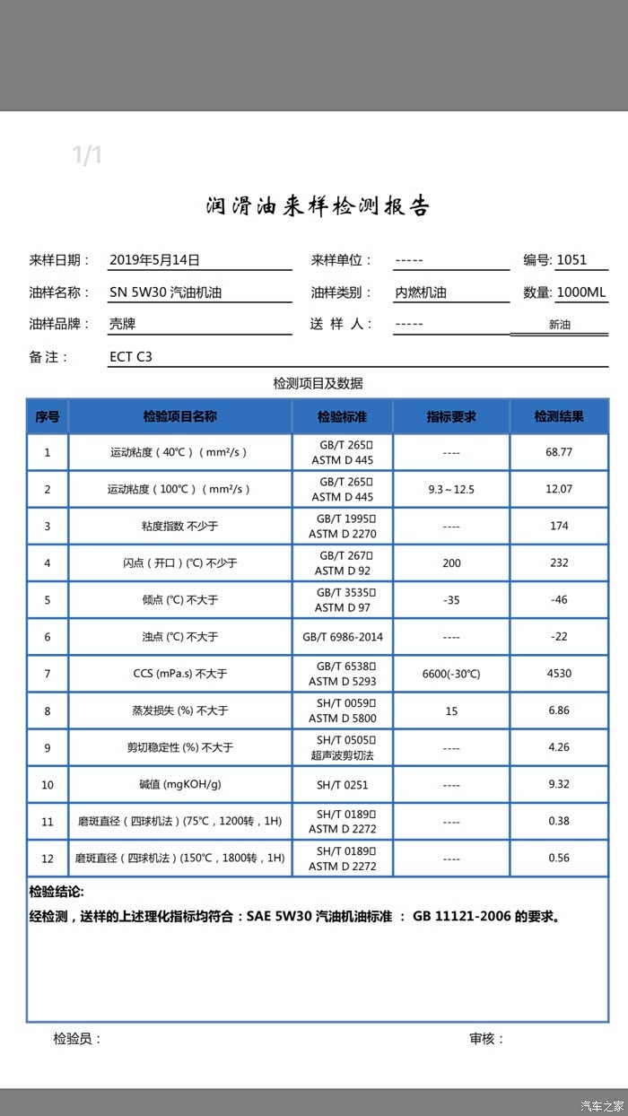

简单对比分析一下。

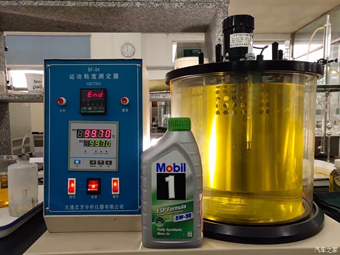

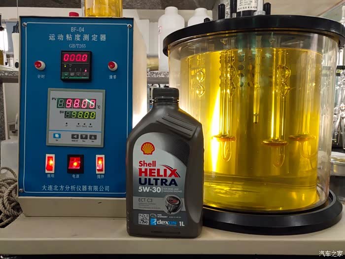

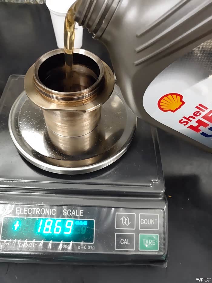

1.100度运动粘度11.79,灰壳12.07,差距不大,灰壳略高一些。
2.40度运动粘度71.79,灰壳68.77,灰壳略低一点。
粘度测试。
粘度测试。
3.粘度指数160,灰壳174,灰壳更好一些。

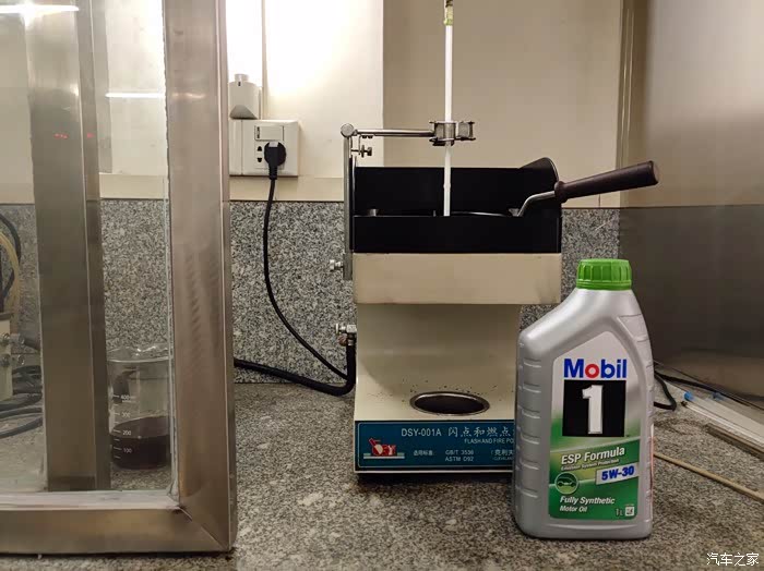

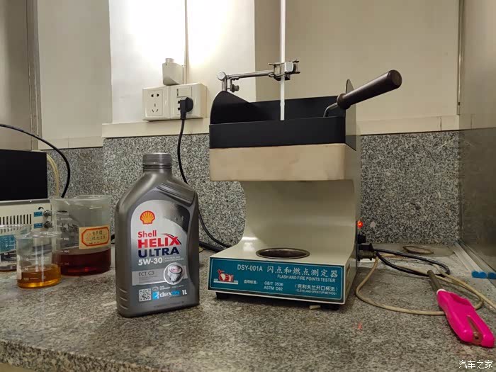

4.闪点240,灰壳232,都不错,美孚更好。
闪点测试。
闪点测试。

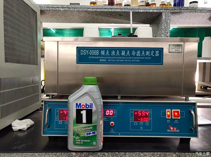

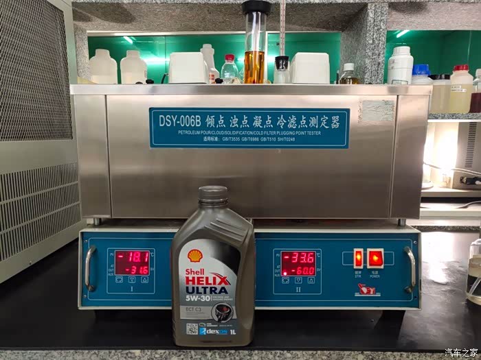

5.倾点-42,灰壳-46,对于5w来说同样都不错,灰壳更好一点。
6.浊点-16,灰壳-22,浊点是机油里面的石蜡成分在低温下析出的温度,浊点越低油越纯净,浊点低一定是好的,但是浊点高也不一定不好,因为部分粘指剂的溶解剂是一类基础油,会严重影响到机油的浊点,单从浊点看,灰壳更好,美孚可能是粘指剂影响到了他的浊点,为什么不说他是纯3类调配?下面会说。
倾点浊点测试。
倾点浊点测试。

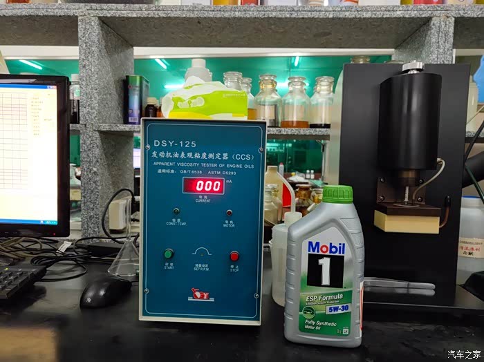

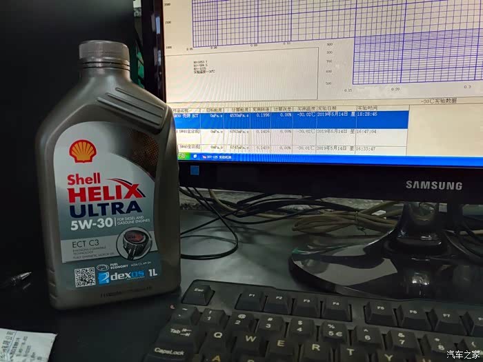

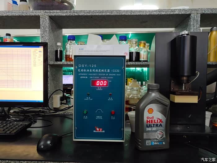

7.低温动力粘度ccs5691,灰壳4530,此指标在不影响高温性能的前提下,越低越好,越低低温流动性越好,极低温下启动越顺畅,灰壳更优秀。
低温动力粘度测试。
低温动力粘度测试。

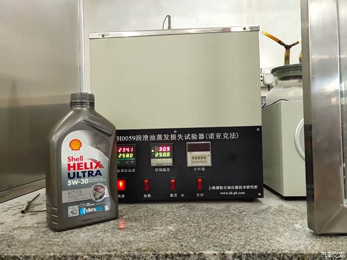

8.蒸发损失7.32,灰壳6.86,蒸发损失是高温下机油变成蒸汽挥发掉的量,蒸发损失过高会增加进气系统和整个发动机系统的积炭,是导致积炭的元凶之一,两款油都很好,灰壳更优秀一些。纯3类基础油的挥发是达不到这个水平的,因此两款油多多少少都含有一定比例的pao或者gtl。
蒸发损失测试。
蒸发损失测试。

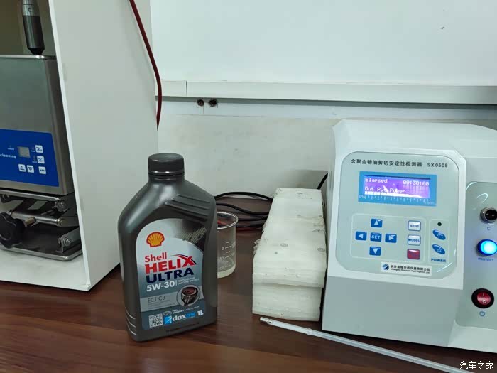

9.剪切稳定性8.26,灰壳4.26,美孚的8.26不错,但是灰壳更优秀且优秀很多
,完全不是一个级别的了,剪切稳定性是高负荷下机油粘度的保持能力,数值越小越好,说明他的粘度变化越小,高负荷下动力损失更小,适合激烈驾驶。
剪切稳定性测试,超声波法。

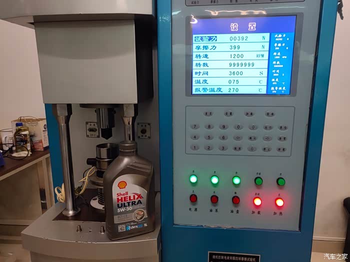

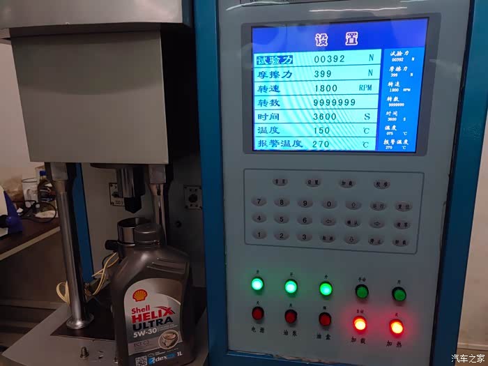

10.低温四球磨损磨斑(75度1200转1小时)0.37,灰壳0.38,美孚更好一点点。
11.高温四球磨损磨斑(150度1800转1小时)0.56,灰壳也是0.56。
可以看到,美孚的高粘度机油的抗磨性能与他的20粘度机油完全相反,ep020四球0.48,afe020四球0.45,可能美孚认为使用低粘度机油的发动机不需要那么强的抗磨性能,而使用高粘度机油的发动机则相反,金美孚040实测磨斑也很小。
低温四球磨损测试。
高温四球磨损测试。
12.碱值9.32,美孚没测。
碱值测试。
综合多项数据来看,灰壳ect更胜一筹,不仅低温性能好(ccs低),高温性能同样也更优秀(蒸发低,抗剪切能力强),而且价格也要便宜很多。
ccs测试。
