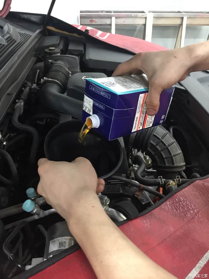

之前的机油大部分是去4s店更换的,有时候也花人工去大的连锁美容店更换,不过不管去哪里更换,我都会在旁边默默的偷下师!距离上次更换牛奶以后,车子已经行驶了有8500公里,本来想等一段时间去4s店更换机油的,刚刚今天天气给力,自己的小工具也够用,那就来检验一下自己的动手能力吧!在住处收集好耗材和工具,找好地方出发!

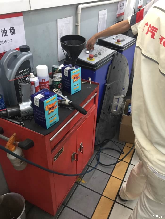

这是之前在4s店更换牛奶的相片,相信他们更专业,自带机油,维修人员都不认识这个机油!
细心细致,让人感觉踏实!

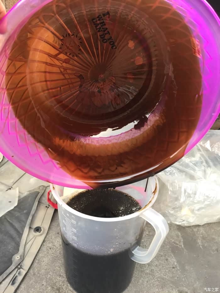

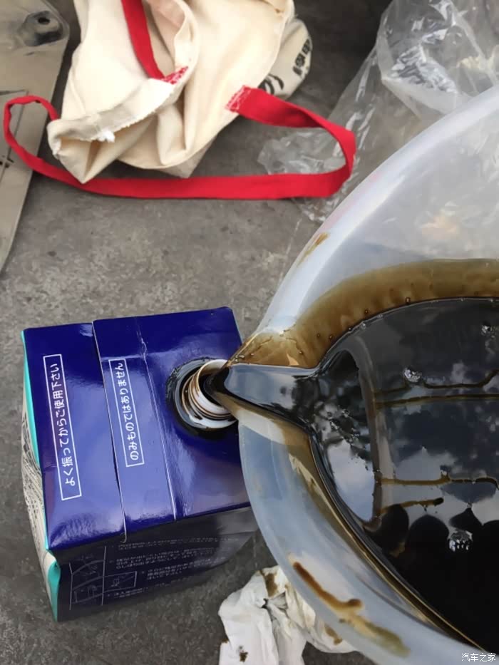

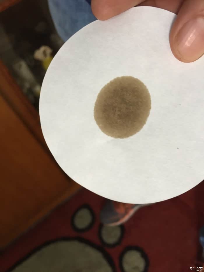

8500公里的机油,测纸冷机油三小时后的状态,貌似还不错

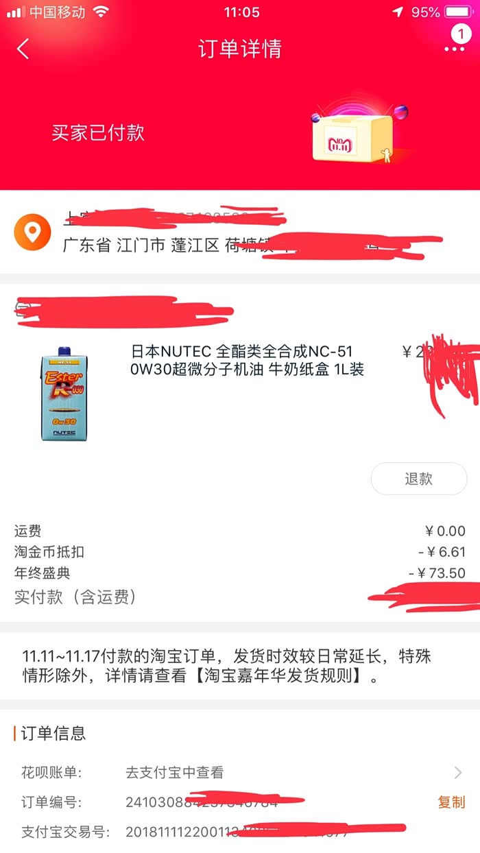

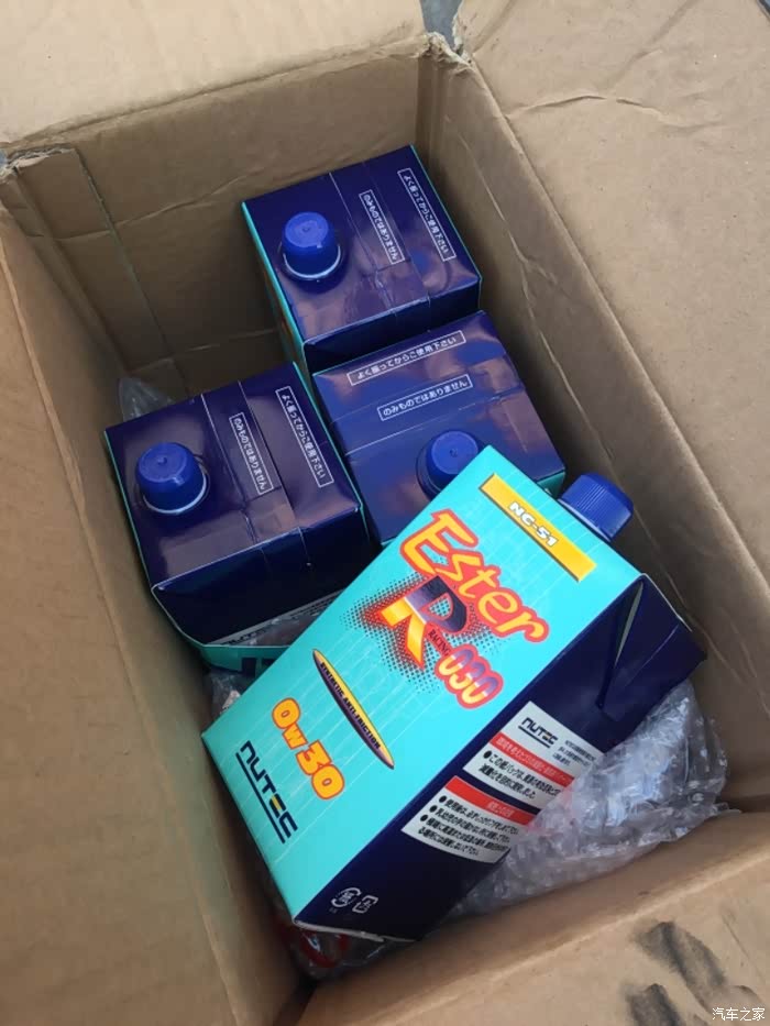

趁双十一定购,关键部位还是划掉,不然变成托了
那主角都合影留念

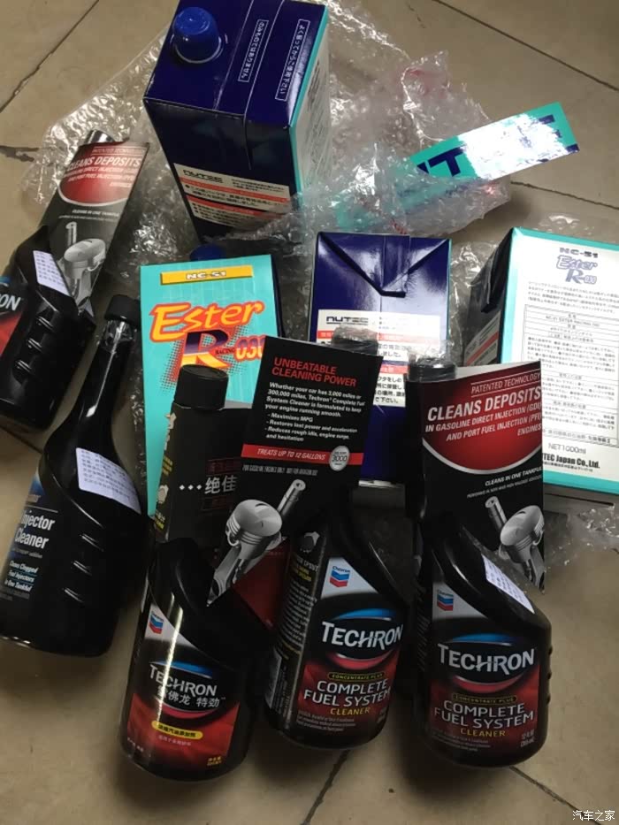

双十一的收获,钱包有点小受伤,反正平常也不抽烟喝酒,对车我还是比较大方,老婆的化妆品好像要便宜一点,幸亏她不上论坛

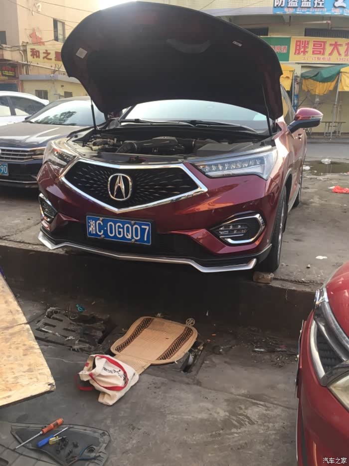

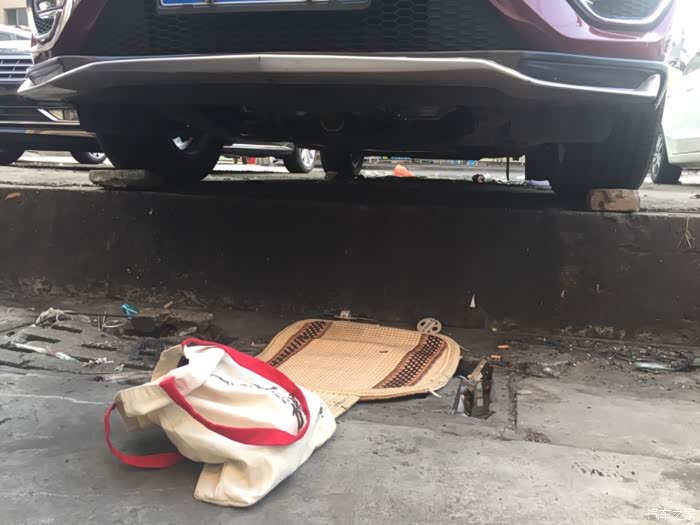

达到早已经选好的位置,地方脏了一点,但是比较方便操作,以后有车友遇见此车请打喇叭
这个空间足够大了,我本身瘦小,这个是我的工具袋,见笑了

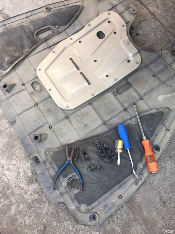

这几个工具就把底板拆下来了,具体过程不表

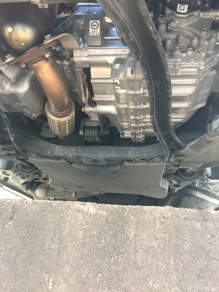

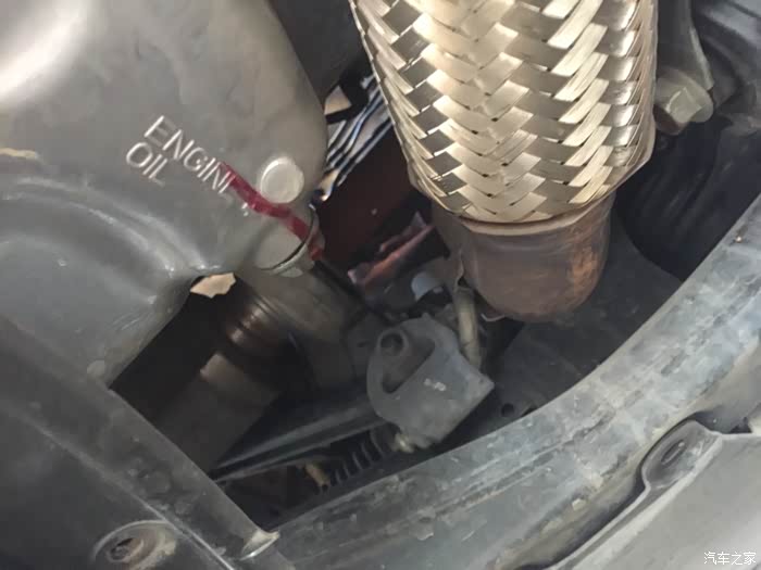

裙底风光无限,放油螺丝
变速箱下面没有油渍,清爽

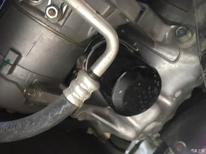

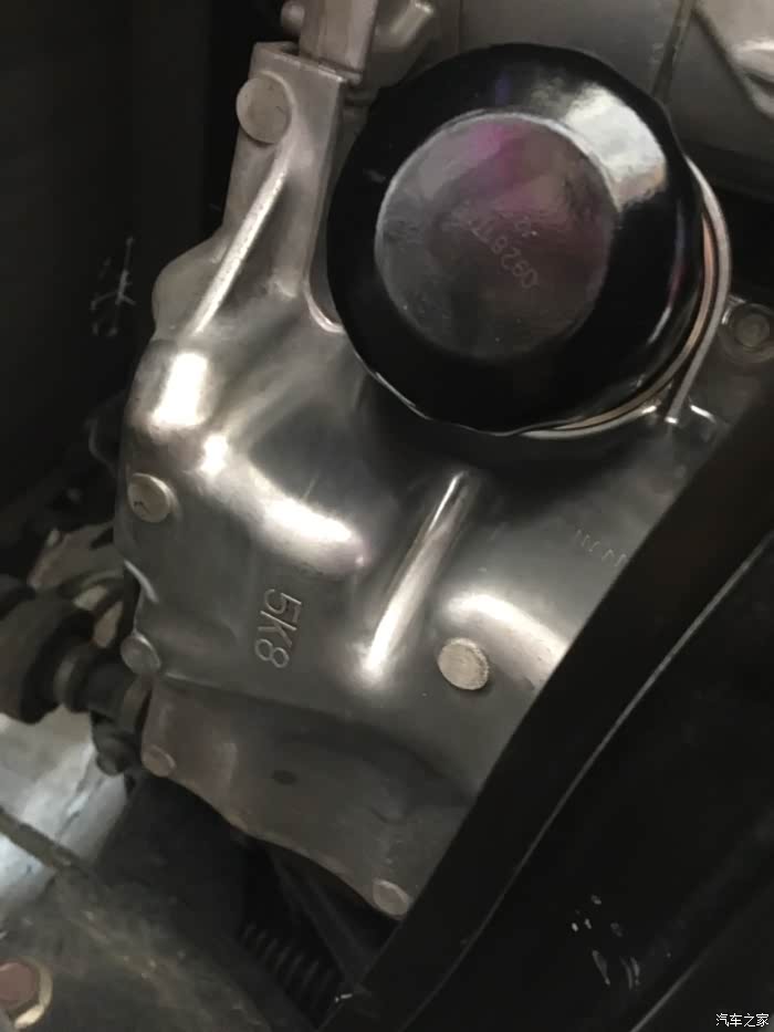

机油滤清器

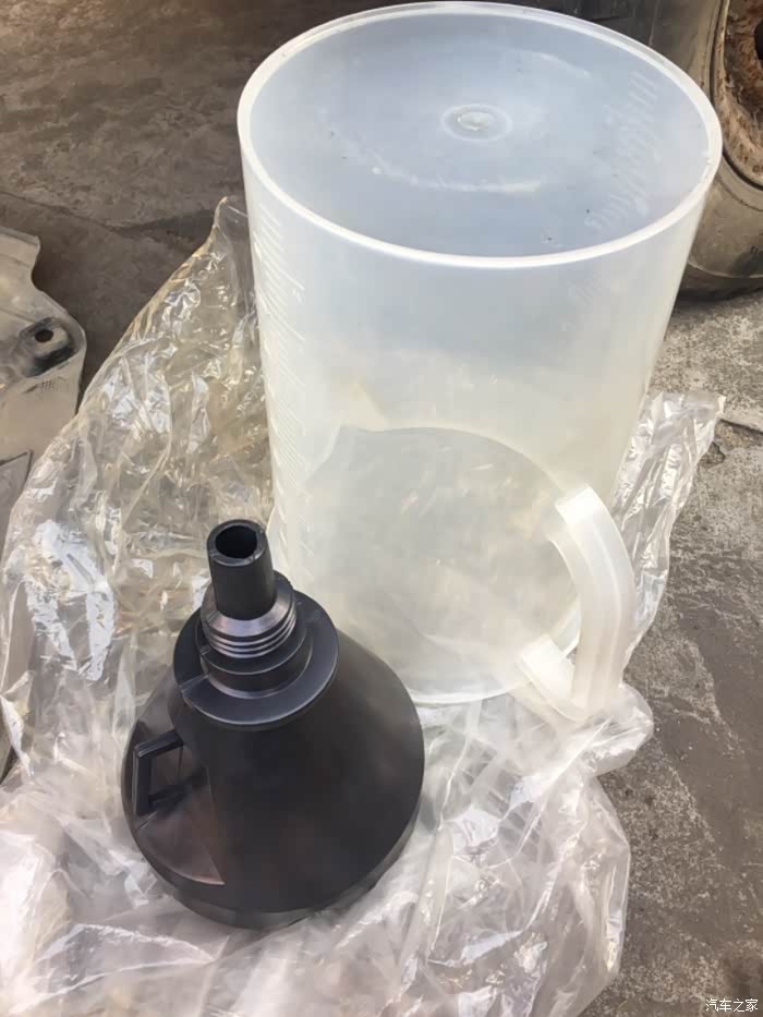

5升的量杯和漏斗

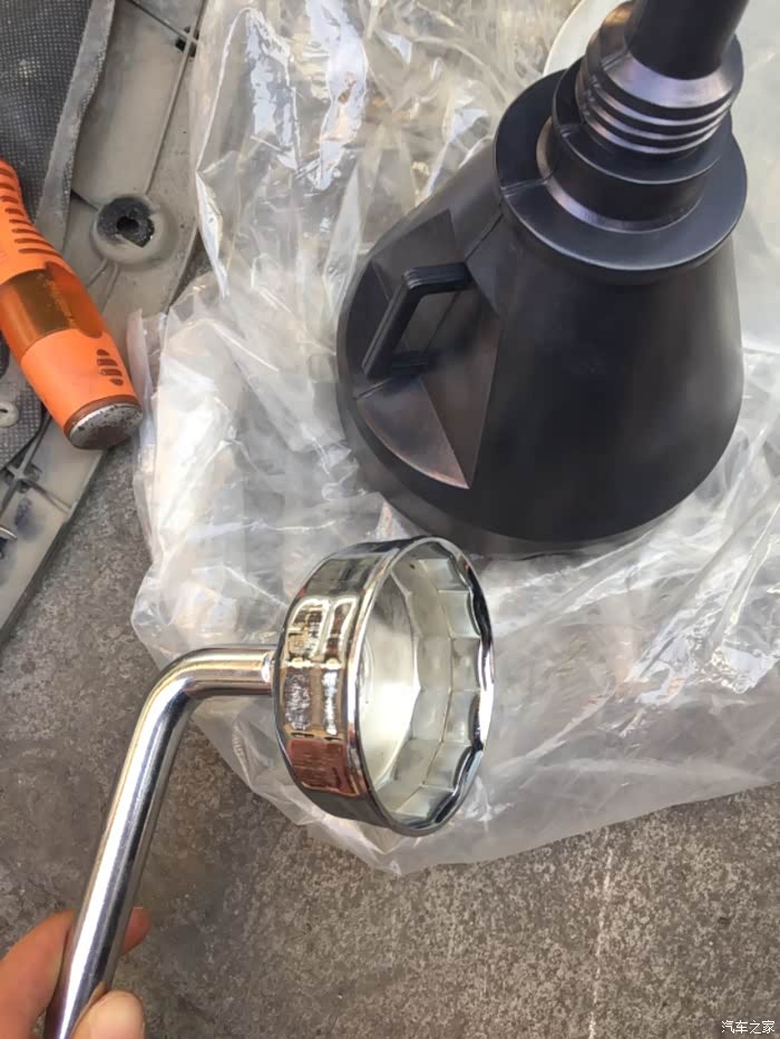

网购的机油滤清器扳手,尺寸可见,和本田的通用
已经松了换油螺丝,然后正用塑料盆在接废机油了,卸掉了机油滤清器,因为不小心手上沾了机油,没拍照,不过没有洒漏地上,因为是脸盆够大

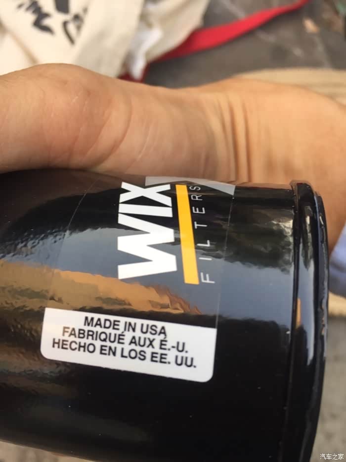

维克斯机油滤清器,made in usa

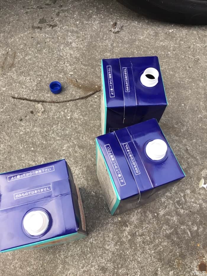

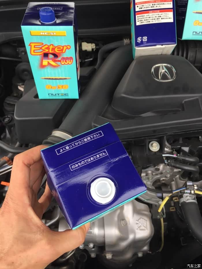

传说中的传销油,智商油

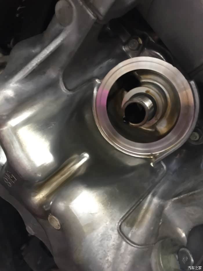

趁在滴废油的时候把机油滤清器的橡胶垫上抹薄薄一层机油,跟老司机们学的

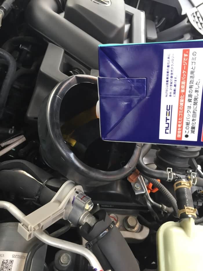

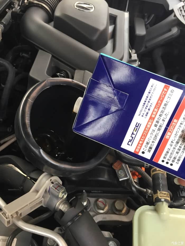

现在已经把放油螺丝拧好了,机油滤清器也安装到位了,忙起来都忘记拍照了,一个人确实照顾不过来,准备加新机油
吹一瓶
再来一瓶

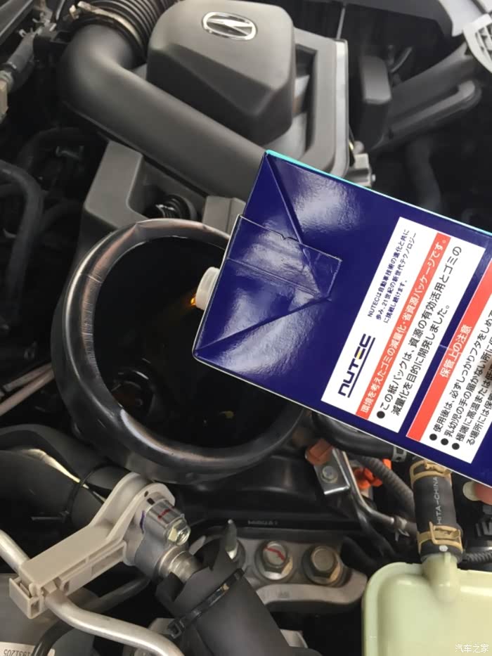

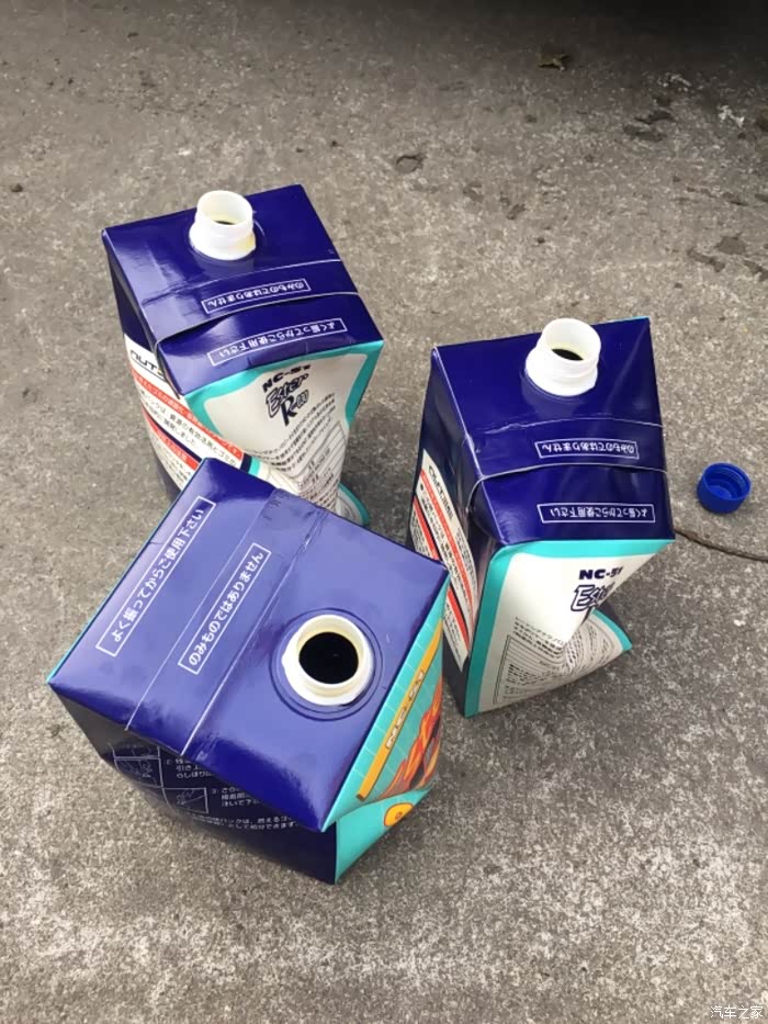

三瓶全部加注完毕,三升机油,不够

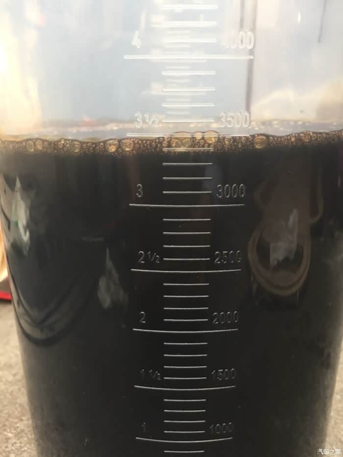

为了精确机油量,加200毫升在量杯里
总共加注3.2升机油,等下确定不够再添加

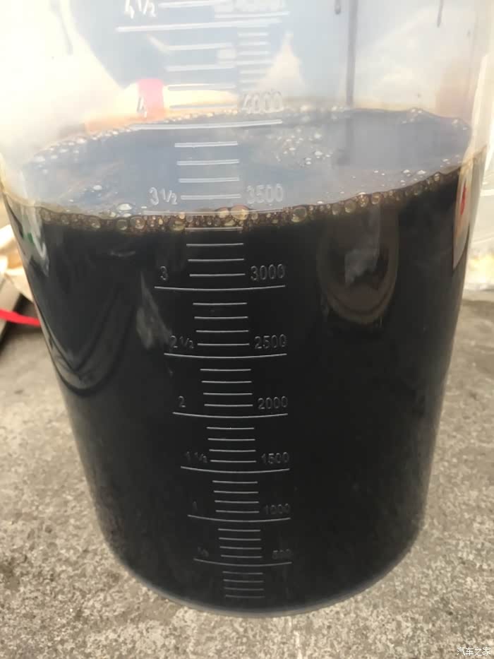

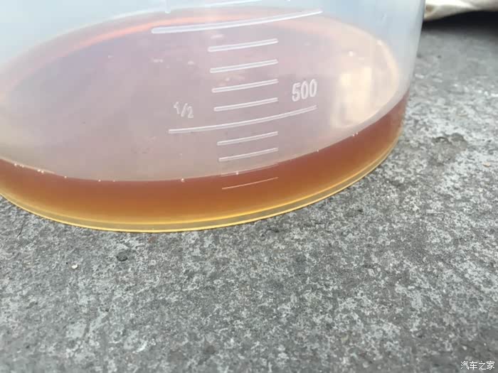

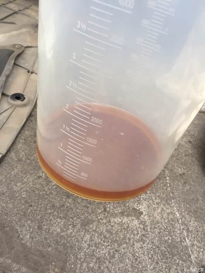

把废机油重新倒入量杯,
连机油滤清器里的残留油一起3.4升
这个角度不是很标准
3.4升机油妥妥的,当初加的时候差不多就是这个量,为什么说差不多是因为4s店的小哥最后那几百毫升没有用量杯加,总的来说,机油没有明显增多的趋势,起码不会特别多,下次换机油再用量杯测一下,如果是3.2升就是标准的啦!我这次加注的量自己心里有数

十分钟后没有漏油

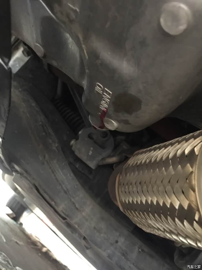

没有漏油,和之前4s标记的位置不一样,因为更换了机油螺丝垫片

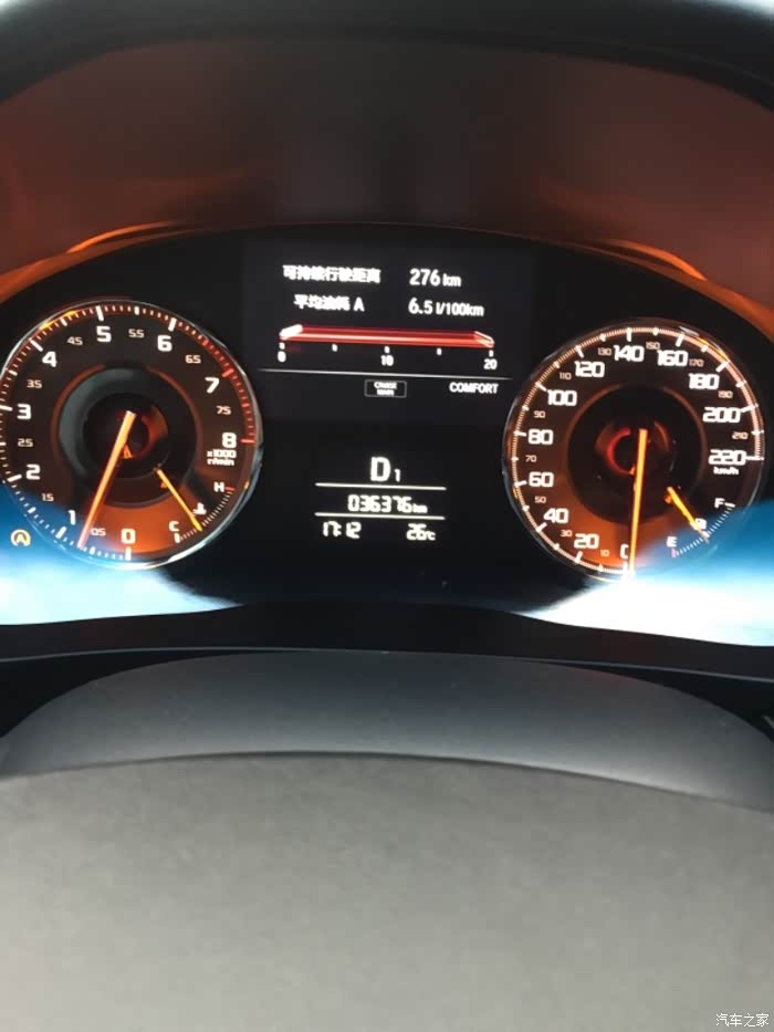

记录一下当前的公里数!

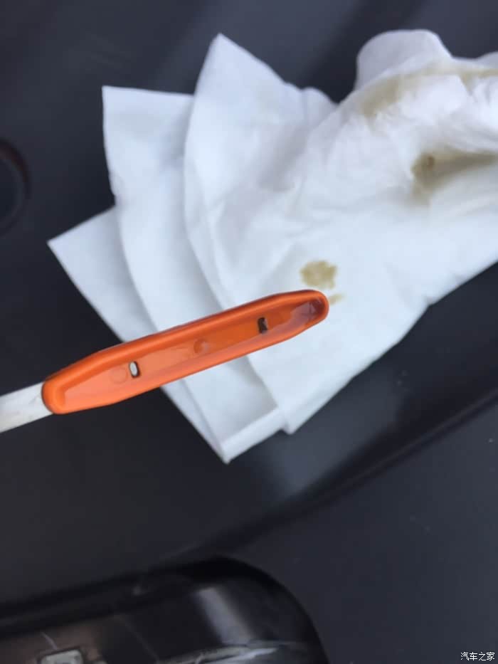

开至平坦地方,熄火三分钟检测机油,刚刚好到中间位置,3.2升机油!
这个稍微明显一点
