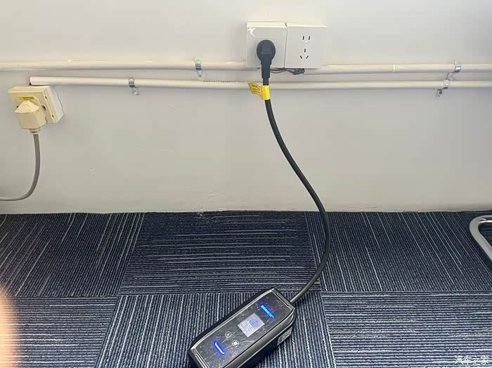

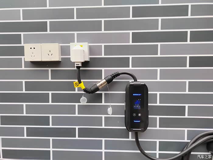

方法1,使用16A3.5KW随车充
其实新能源电动汽车,也可以像电瓶车一样,使用便携式充电器,直接插220V家用插座充电。
但是魏派蓝山dhtphev不送随车充,需要车主自己买。推荐普诺得16A3.5KW随车充,插头是16A的,直接插家用空调插座就可以充电。
其中两驱长续航版电池是36.65kwh,也就是36.65度电,四驱长续航版电池是44.5kwh,也就是44.5度电。交流充电机是220V6.6KW的。
下面总结一下蓝山dhtphev有哪些充电方式,以及不同充电方式下多长时间可以充满电。
方法1,使用16A3.5KW随车充
普诺得是专业做新能源充电设备的一线大厂。产品以稳定,耐用,安全著称。并且带有温控保护功能,可以实时检测充电温度,一旦超过85度会自动停止充电,保障充电安全。
蓝山DHT-PHEV使用普诺得16A3.5KW随车充,实测充电功率在2.6kw-3.2kw左右,取中间值按照3KW计算,也就是一个小时充3度电。
蓝山DHT-PHEV两驱版电池容量是36.65kwh,理论计算从0到充满电的时间是36.65kwh÷3kw=12h。
蓝山DHT-PHEV四驱版电池容量是44.5kwh,理论计算从0到充满电的时间是44.5kwh÷3kw=14.8h。
如果家里不方便安装充电桩,其实使用普诺得16A随车充也是很方便的,在单位,或者放假回农村老家,直接插上16A空调插座就可以充电。因为电池不会完全耗干,所以一个晚上可以充满电。

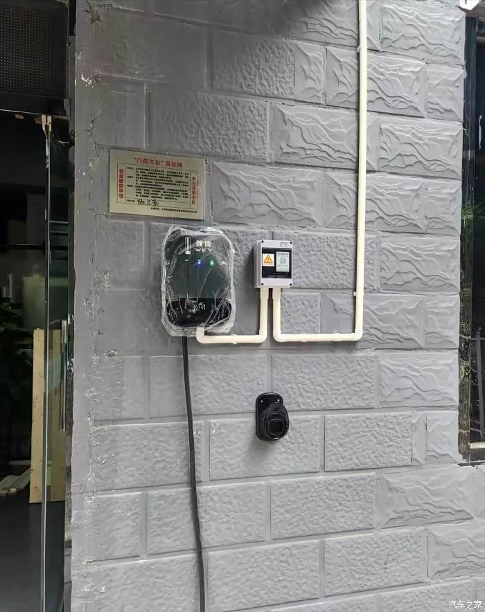

方法2、使用32A7KW家用充电桩
在买车的时候,厂家会赠送一套220V7KW家用充电桩。蓝山DHT-PHEV实测充电功率在6kw左右,也就是一小时充6度电。
蓝山DHT-PHEV两驱版电池容量是36.65kwh,理论计算从0到充满电的时间是36.65kwh÷6kw=6.1h。
蓝山DHT-PHEV四驱版电池容量是44.5kwh,理论计算从0到充满电的时间是44.5kwh÷6kw=7.4h。

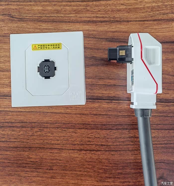

方法3、使用32A7KW便携式充电器
有些车主可能会感觉16A3.5KW随车充有些慢,但是又不方便安装7KW家用充电桩。那么还有其他办法吗?
目前市场上有一种32A7KW便携式充电器,也是接220V电。但是因为32A7KW属于大功率,不是直接插家用插座,需要单独布线,接专用插座。
这里给大家推荐普诺得7KW便携式充电器。普诺得这款7KW便携式充电器的充电速度,和220V7KW充电桩是完全一样的。并且带有温控保护功能,而且体积小巧,方便携带。
只需要从电表里面接出来3芯6平方电线,接到32A专用插座上面就可以使用。而且普诺得便携式充电器带有温控保护功能,安全性也不需要担心。安装的时候,只要把电线和螺丝拧紧了就可以。
这种产品和7KW家用充电桩对比,优点很多。我们可以在常驻的地方,分别安装一个32A专用插座。充电器放在收纳包里面随车携带就可以。达到目的地以后,拿出来直接插上32A专用插座,就可以使用,和220V7kw充电桩的效果是一样的。

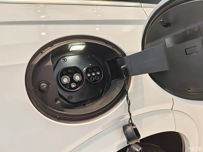

蓝山DHT-PHEV除了可以交流慢充,还可以使用直流快充。官方给出的数据从30%开始充到80%电流。蓝山DHT-PHEV两驱版时间是26分钟,四驱版时间是25分钟。
我在超充站实测,80%以内60KW功率,80%-90%充电功率30KW左右,90%以后只有17KW功率,如果从0-100%,预计充电时间需要1个小时左右。
