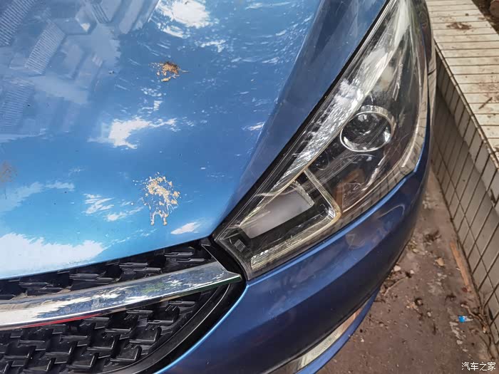

今天的主角,这颗车灯

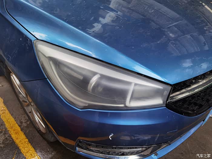

另一边的车灯依然是干净透亮

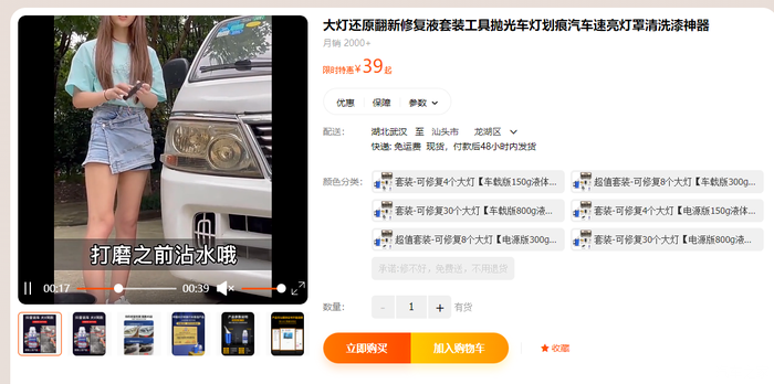

在某宝上找到一个还顺眼的产品之后,看了操作视频,感觉应该不难,就直接下单,花费39元。

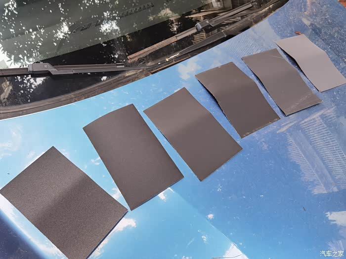

第二步,沾湿砂纸和大灯,开始打磨。打磨顺序是砂纸从粗到细(180目、260目、600目、800目、1000目、1200目,总共6张)。
这一步非常重要,打磨到位的话,对后续蒸汽熏非常有帮助。

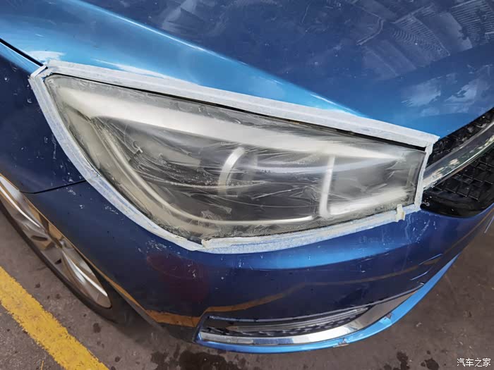

美纹纸贴一圈防止车企刮花

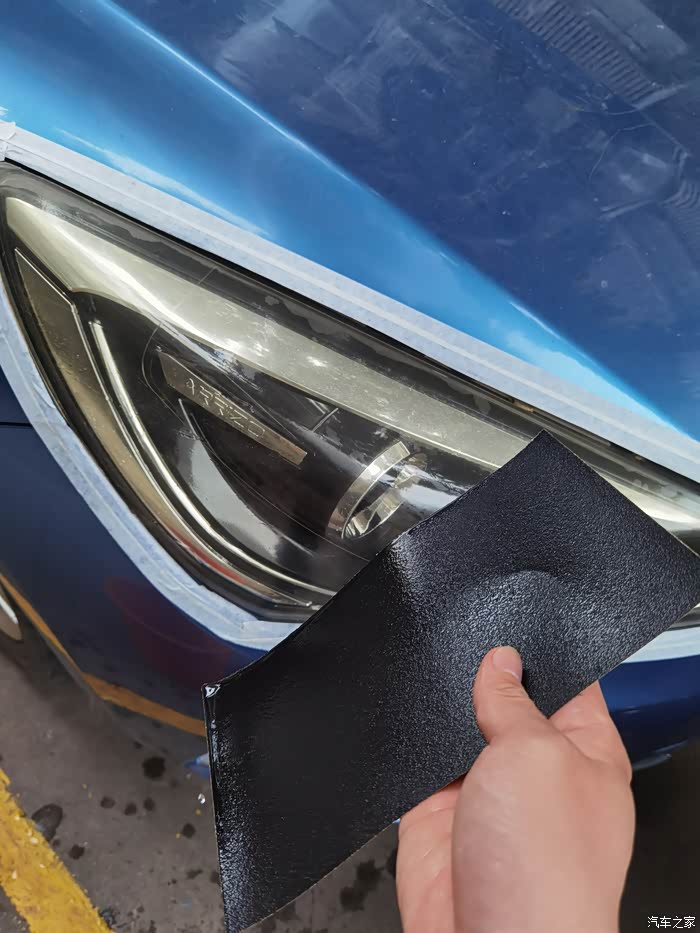

6个不同粗细的砂纸

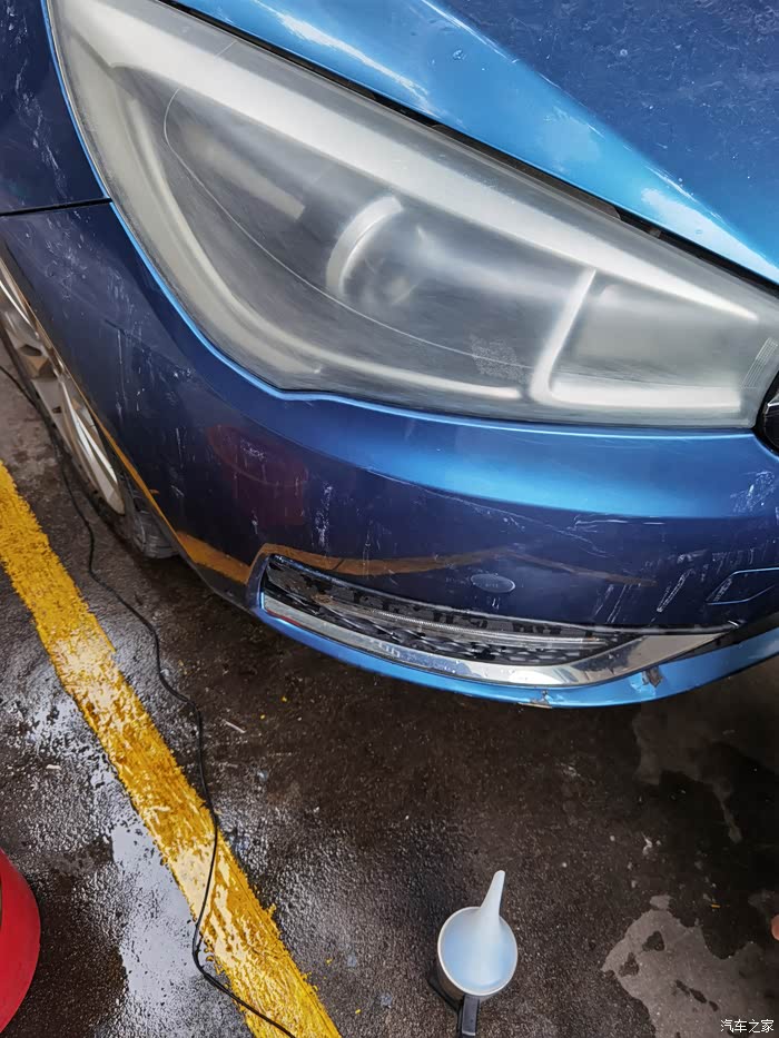

打磨完成后,我个人建议先用干净的流水冲一遍,把细颗粒给洗掉,然后拿一块干净的布或者纸巾擦干车灯。
这时候整个车灯都雾蒙蒙的。
这时候整个车灯都雾蒙蒙的。
美纹纸已经不沾了,其实全过程也没有特别粘

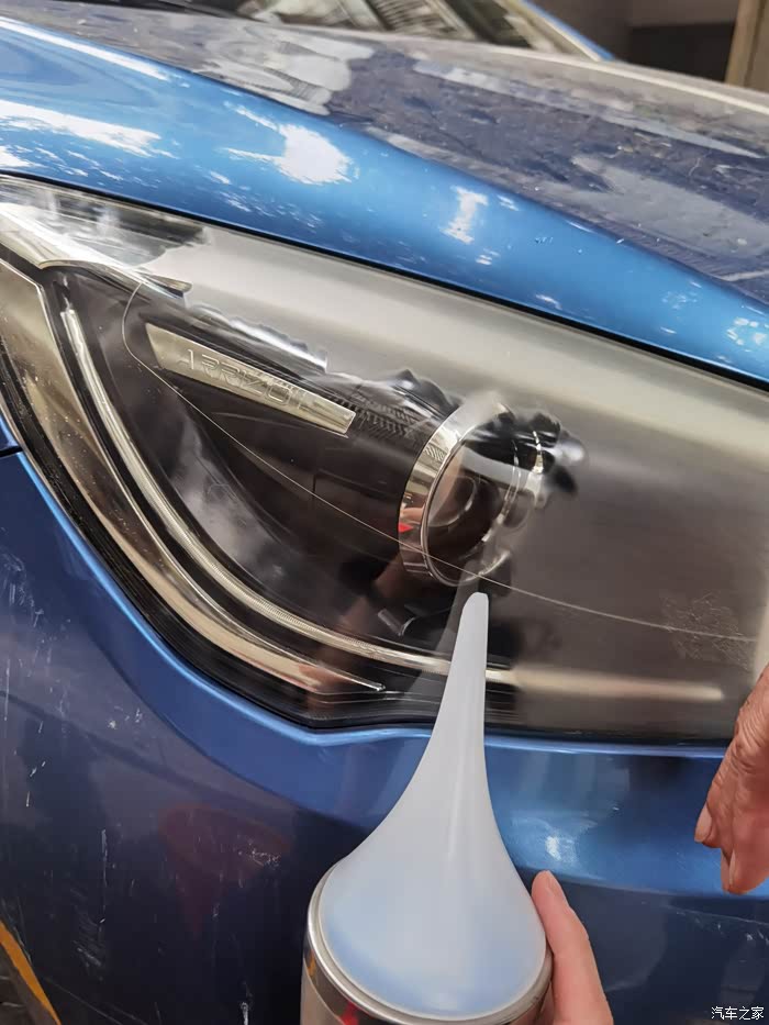

然后就是上药水,给蒸汽。药水加热的容器是点烟口供电,非常好评,另外需要避坑的是:
一定一定一定要选一个无风的环境!
一定一定一定要选一个无风的环境!
一定一定一定要选一个无风的环境!
就是因为有风,这次蒸汽的过程很难受,一只手要把风,另一边再操作。所以大家不然就选择把车停到地下车库,不然就找个无风的环境,避免蒸汽一出来就让风吹走了。
最后的蒸汽环节也还是顺利,过程很治愈,眼看着雾蒙蒙的玩意儿被一点点吹走,心里很舒服。
最后看下成品,基本上看不出任何发黄的痕迹,跟原厂的灯罩颜色一模一样了属于是。
当然了还有另一点点瑕疵,在灯罩的一个角落,还是有很多稀碎的裂纹,使用不影响,观感也不是特别影响,如果在180目的砂纸打磨的时候,能够更加给力一些就好了。
如果有朋友想要搞一样的,记得打磨的时候加油,不要嫌麻烦费力,一定要加大力度。
一定一定一定要选一个无风的环境!
一定一定一定要选一个无风的环境!
一定一定一定要选一个无风的环境!
等待加热3分钟左右,后悔没有选一个没有风的环境
开始熏的时候一直要用手挡着风效果才好一些

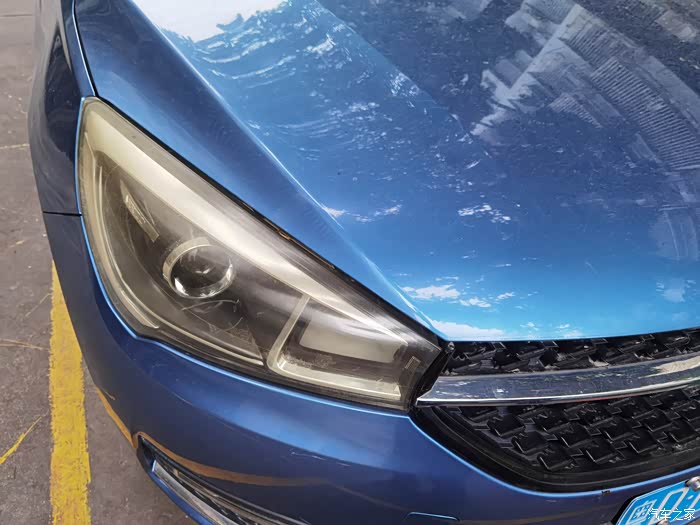

处理完的成品,比我想象中要好很多
回看一下处理前,对比下
现在两边看起来基本就一致了
