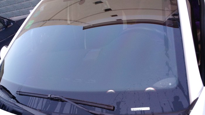

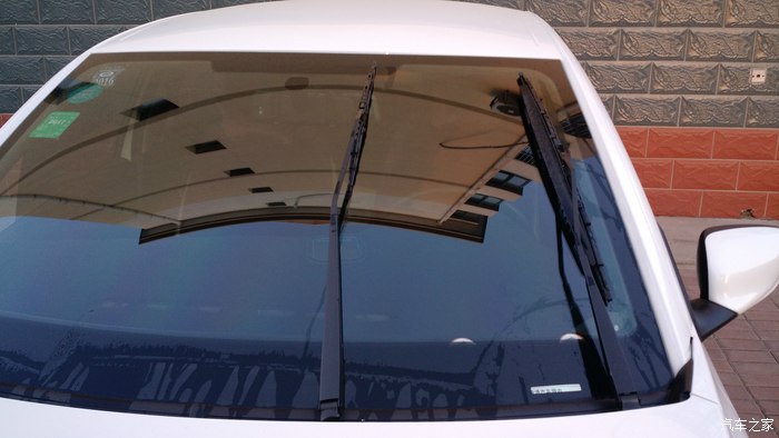

原配的雨刷已经度过了半年的时间了,刚开始的时候还能正常发挥雨刷的功能,但是随着时间和使用次数的增加,明显感觉雨刷力不从心,开始是慢慢的有两三道刷不干净,入冬之后刷不干净的面积逐步增大,到现在基本就是上半面的玻璃全刷不干净了,雨刷胶条本人也经常清洗擦拭,但是还是没有完全解决问题,所以今天换了无骨雨刷,这效果,啧啧啧~~

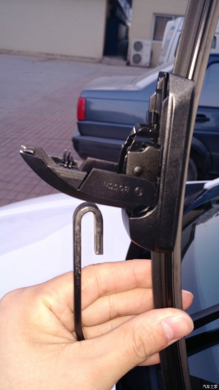

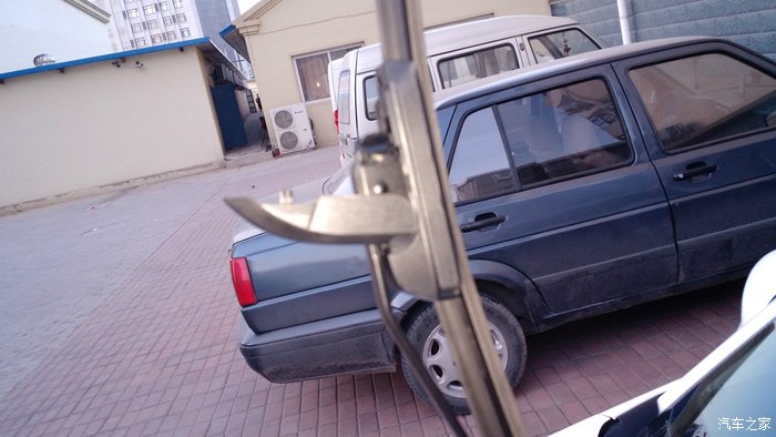

将雨刷片横向支起

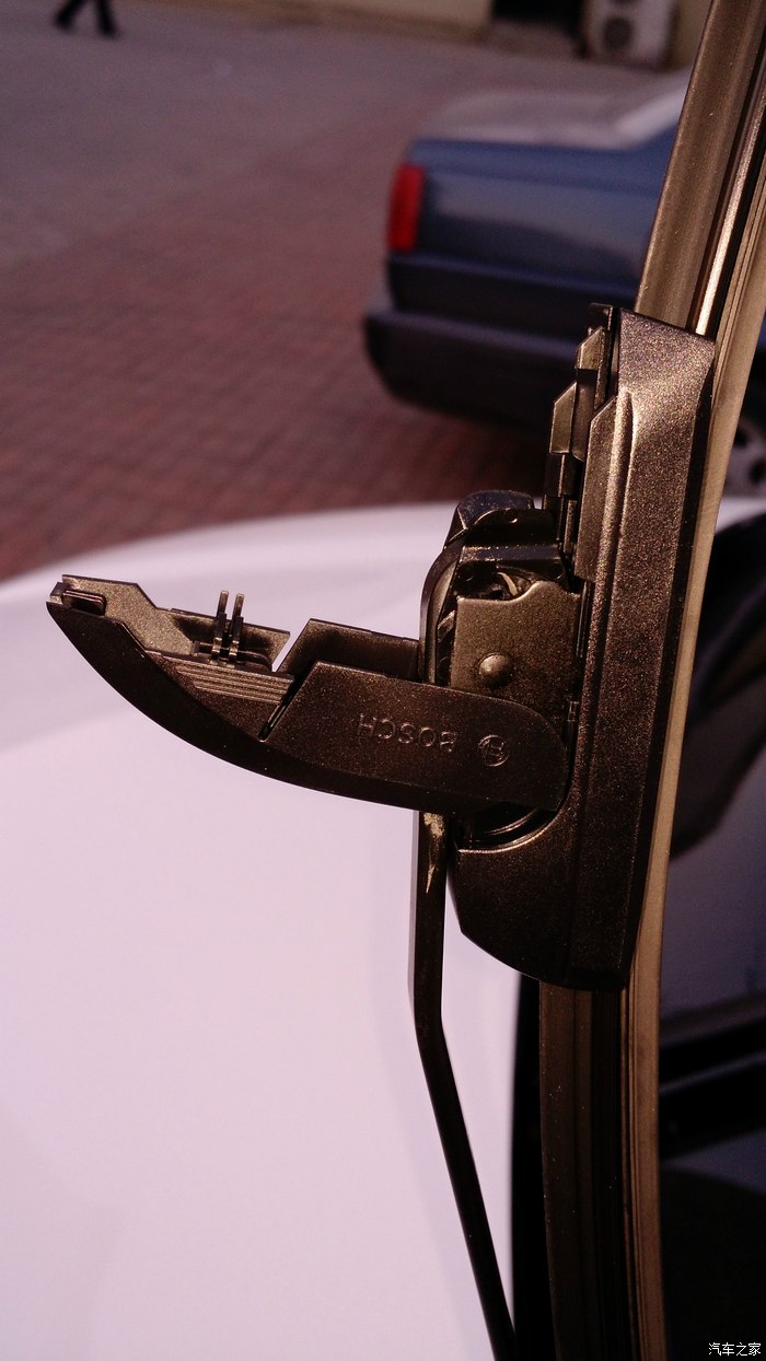

按住无骨雨刷接口的两侧,可以将接口的卡扣打开
至此安装完毕,副雨刷同理可操作

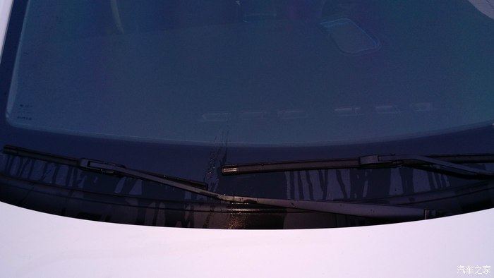

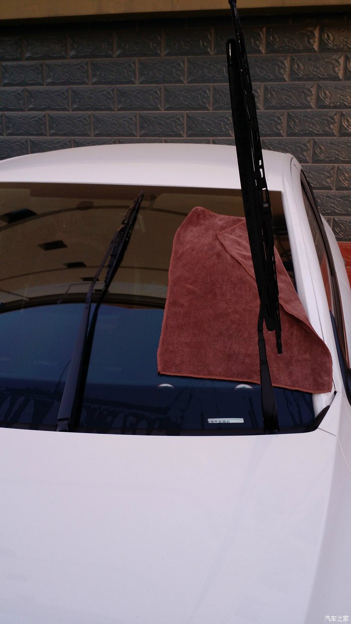

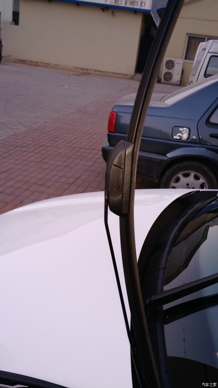

车子熄火之后1分钟内向下拨动一下雨刷控制器,让雨刷停到维护位置,用手直接掰起来会刮伤车盖边缘的车漆,本人已经中招,各位车友借鉴!

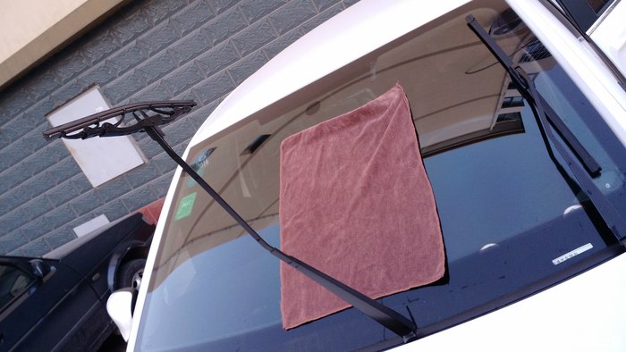

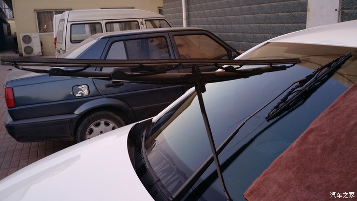

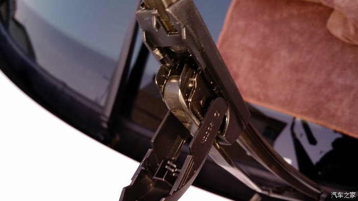

将主雨刷支起,然后在风挡铺上个毛巾,防止雨刷回落伤到风挡
将雨刷片横向支起

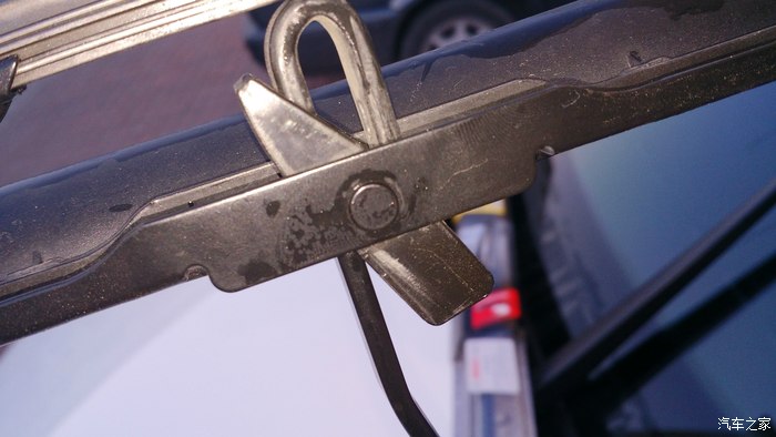

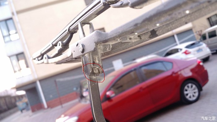

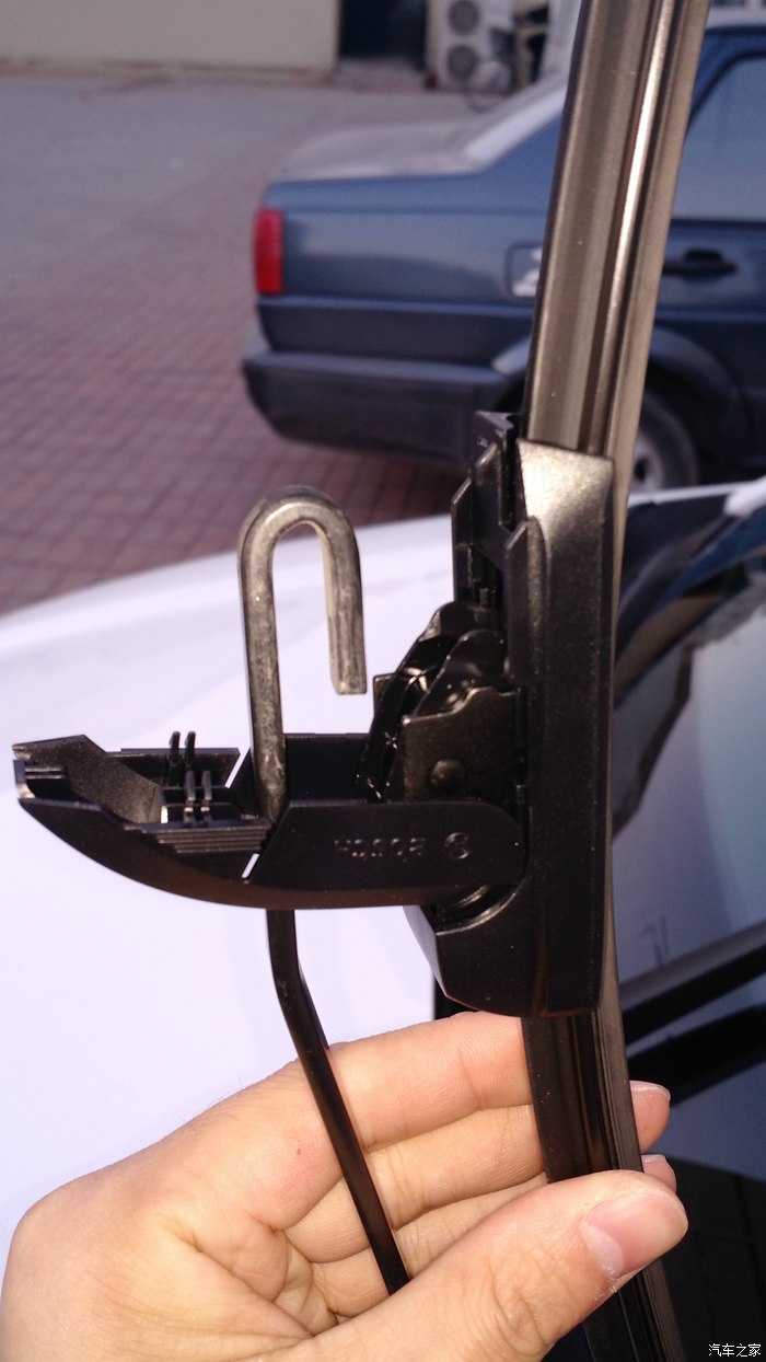

中间部位有个小小的揪揪,如图红圈所示

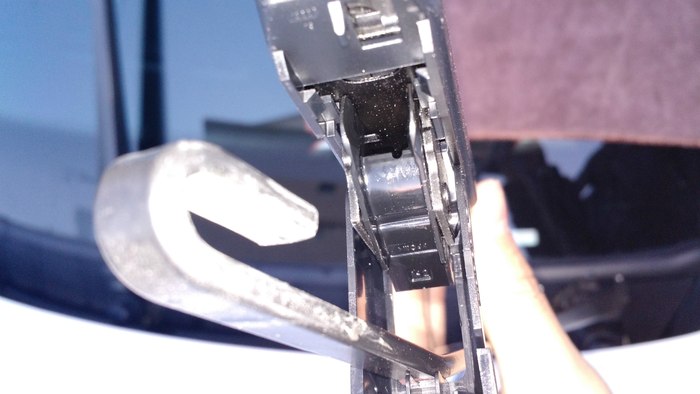

向里按住这个揪揪,然后将雨刷片向下使劲按,需要稍微大力一点,比较紧,请注意上边的卡子会顶到胶皮,稍微错开点位置,然后将雨刷片从U型接口上拿下来

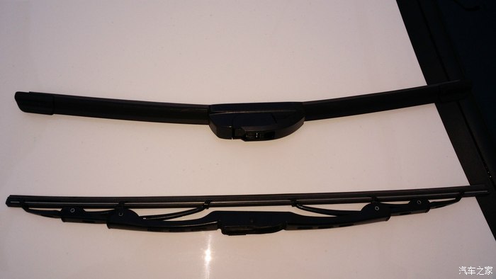

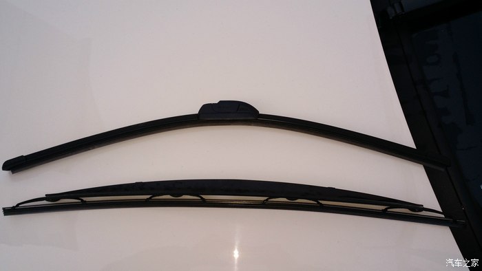

有骨雨刷片和无骨雨刷片对比,在此提醒各位车友,小爱的雨刷确实为U型接口,某宝有卖家说是专用接口,经本人验证无法卡严实,而且卖家根本无法分辨车型,在此提醒各位!

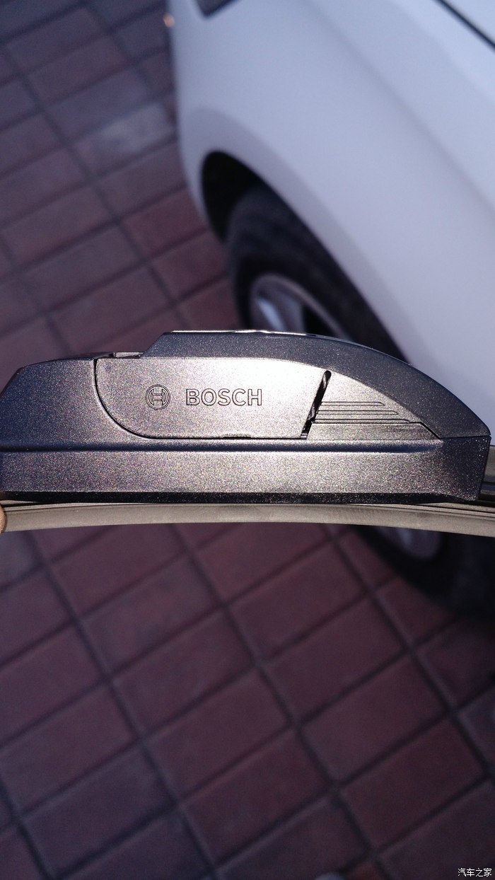

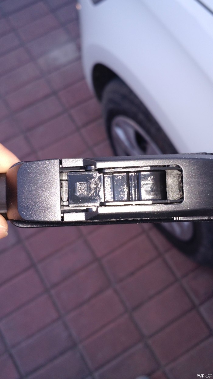

无骨雨刷接口部位
无骨雨刷竖立起来,然后卡扣打开,放在U型接口处
将U型接口从卡扣的槽孔处穿过
然后卡在接口前端的连接处
将U型接口与卡槽紧紧勾住

支起
新旧对比
安装完毕

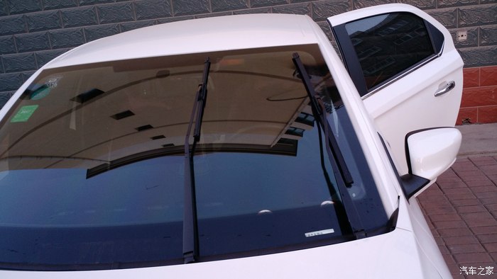

安装完毕之后轻轻将雨刷放回风挡位置,然后将毛巾撤出,之后通电,再向下按一下雨刷控制杆,让雨刷归位
试刮一下,声音明显减少了非常多,而且刮的那真叫一个干净啊!!请注意不要干刮,无水状态一定要有玻璃水!!
样子比有骨精炼了不少,希望这次能用挺长时间!!
