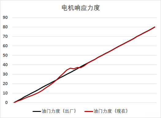

我的车子之前出现过动力“EV 功能受限”跟“电子驻车系统”失效,尤其转弯的时候,两个故障显示交替弹出,同时车辆油门失效。到4S店工程师说是线束太紧了,转弯时拉拽信号出现问题,把线束调松后解决了问题。但感觉反倒是这次维修又导致了出现了新的问题,感觉油门前15%的力度电机响应很慢,尤其是sport模式,感觉油门15%以后动力突然窜出来。以前用车感觉很线性sport模式都很线性(重点是以前线性,现在非线性难控制,就失去了海豹好开的优势),现在感受到是15%前动力弱,15%后动力突然爆发,很难开(sport模式)。
油门的情况如下图。
