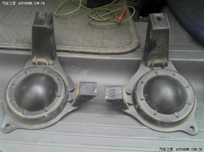

就用这两个破塑料板糊弄帅客车主,两个雾灯也不值几个钱啊,东风日产真是抠门啊!

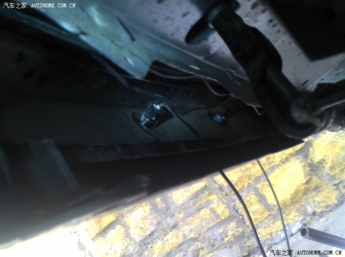

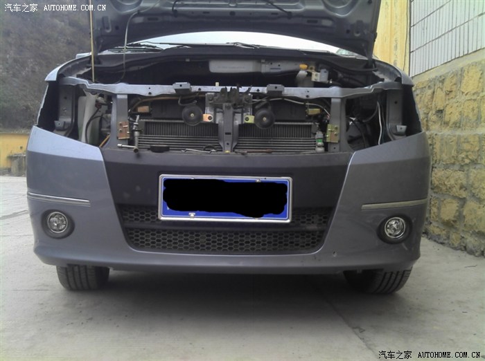

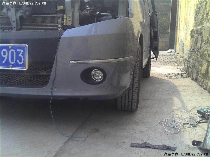

装雾灯应该从车底装,但是没有举升机,所以把大灯拆了,从发动机舱上面安装。由于空间狭小,装、卸螺丝的过程很费事,所以没拍照片。建议有朋友想加装雾灯的,还是找正规的改装店施工。特别是接线,我因为怕接错了影响别的线路和电器,雾灯线我只是顺好了(不知道线够不够粗啊),没有接上电源,毕竟雾灯的瓦数很大的。

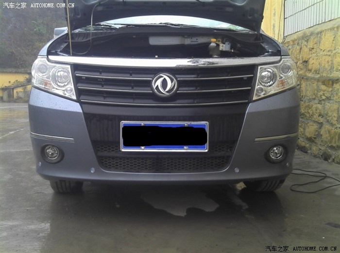

两个都装好了

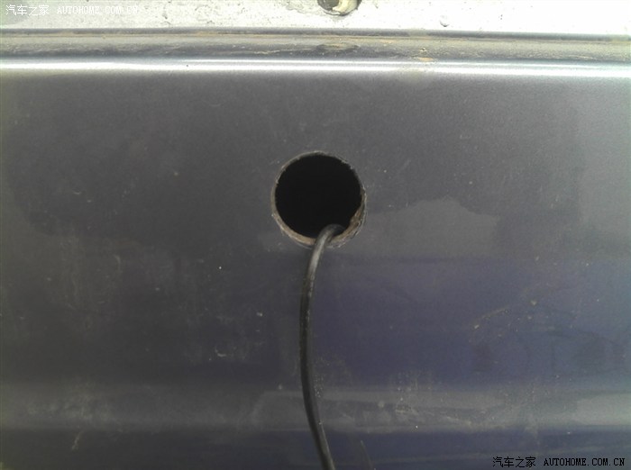

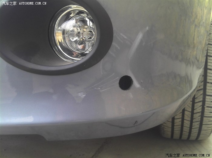

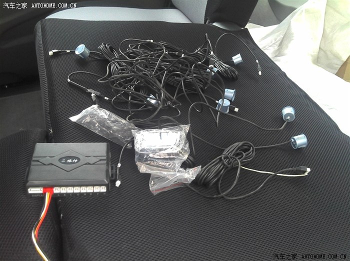

然后就是准备装雷达。先量好距离,然后用号笔点好开孔位置,准备开孔。说明书上说是前雷达要离地面45厘米55厘米开孔,我为了美观和实用,选择在图上的位置开孔,距地面约30多厘米。这位置在开孔前我都用雷达接上线试好了的,实践证明,这个位置还挺合适的,路牙石刚好能探到,而且探不到路面。
电钻和钻头
第一个孔
雷达
前面的4个装好以后,雷达头颜色对不上,以后买个补漆笔弄弄就行了。细心的朋友可能发现了,前面的图片地面时干燥的,下面的图片就开始下雨了。冒雨安装啊。

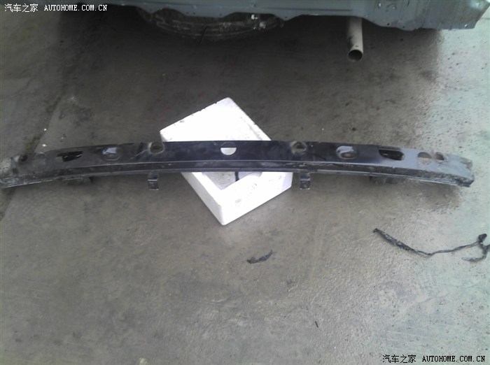

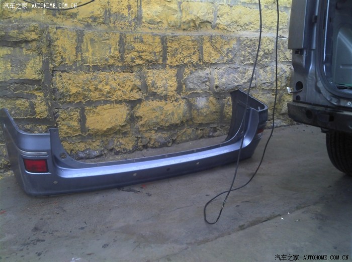

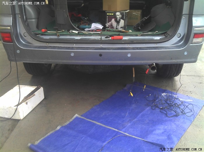

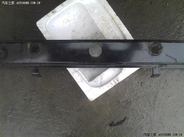

第二天。装后面的就遇到麻烦了,因为有防撞钢梁。一开始装的倒车摄像头的位置正好在中间,钢梁中间有孔,所以安装很顺利。现在要装4个雷达头,必须要在钢梁开孔了。

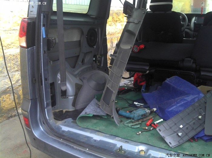

我再拆,顺便换掉后面的喇叭。要是光拆后保险杠就没必要拆里面左边的塑料板了 。
雷达头的孔是22.5毫米直径的,没那么大的钻头,而且手电钻也没法用。所以用电焊烤孔,虽然不美观。估计这点孔也不会影响到安全吧?
装车上看看
现在可以了

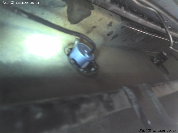

里面的特写----下着雨,我铺个篷布躺在地上弄的,很艰苦啊!
把固定线的地方套上保护套(我用的软管),防止磨损。这个是必须的!虽然费些功夫。要是在外面装的话,估计干活的伙计不会这么细心地。

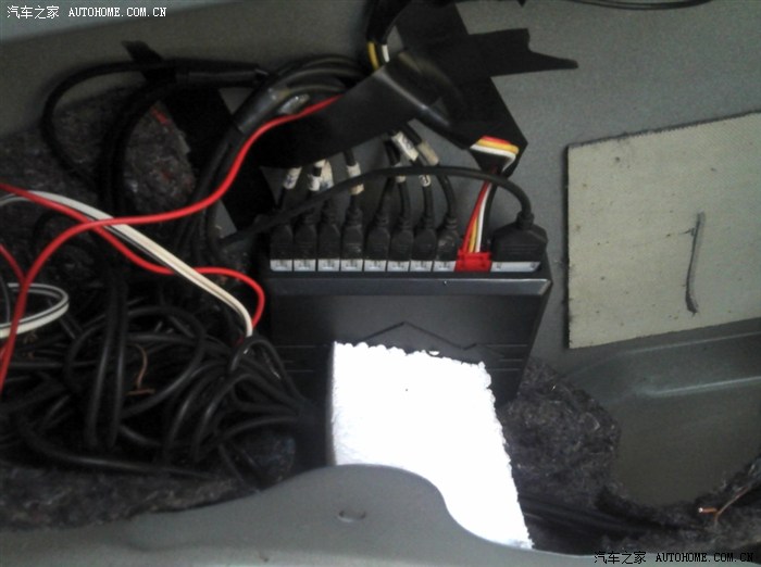

然后就是装主机了。前面的线都从门槛条下面顺过来。
这是接倒车灯和刹车灯的走线,所有可能磨到的地方都包上保护层。

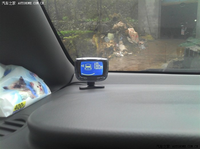

装上护板就好的,卡扣坏了不少,幸好我提前准备了一些。前面的小显示屏!
到现在用了一星期了,感觉很不错的。也许有车友会问了,装这么多头的雷达干吗用啊,而且还有倒车影像。俺其实主要是为了LP着想啊(当然更是为了小帅),女人开车地球人都知道的。试想喷一次漆,甚至换个保险杠要多少米啊。
