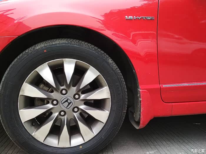

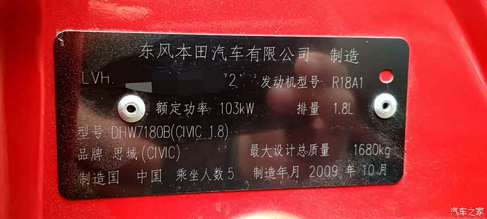

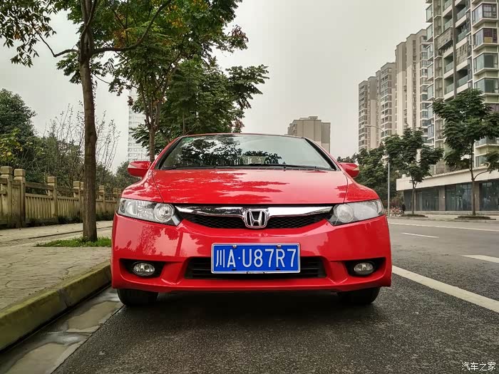

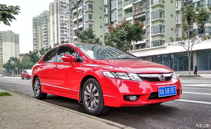

09年10月的1.8自动豪华思域拉力红

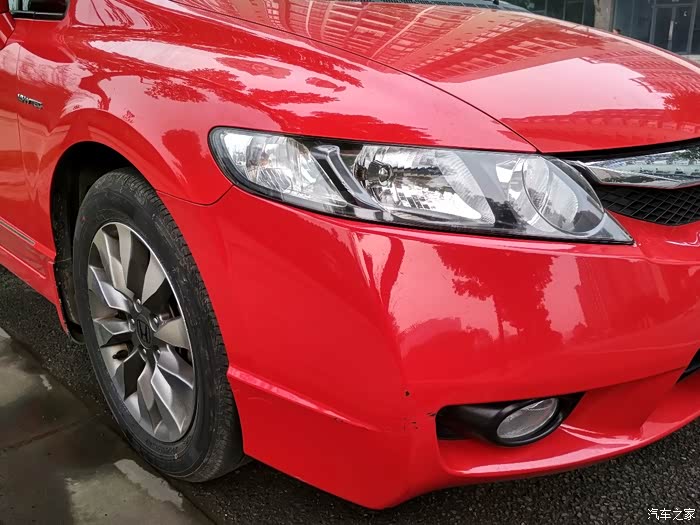

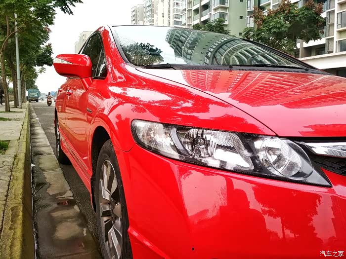

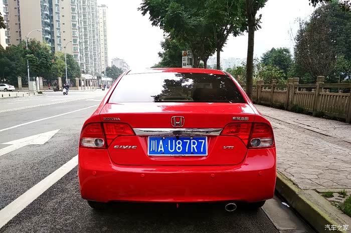

习惯性的环车一周,各个覆盖件线条接缝都整齐均匀。除了破裂起雾的左前大灯和右后尾部的飞漆,外表看不出大问题。

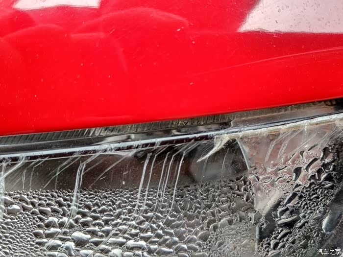

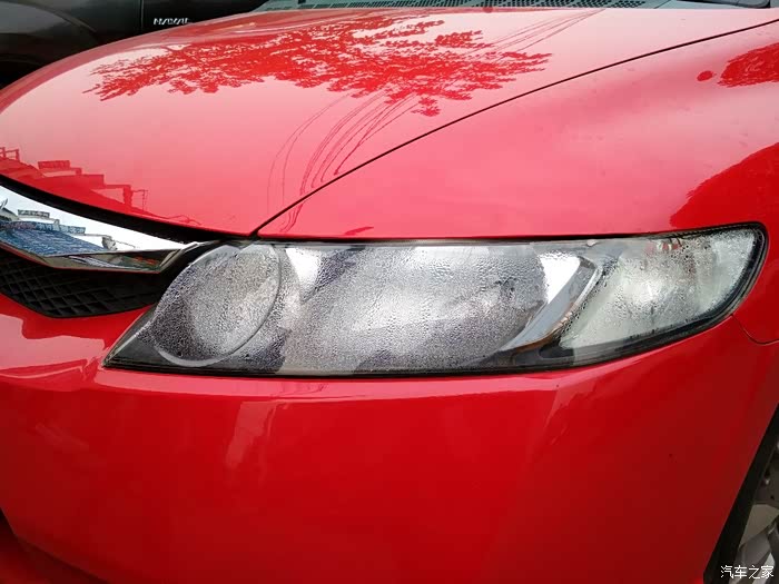

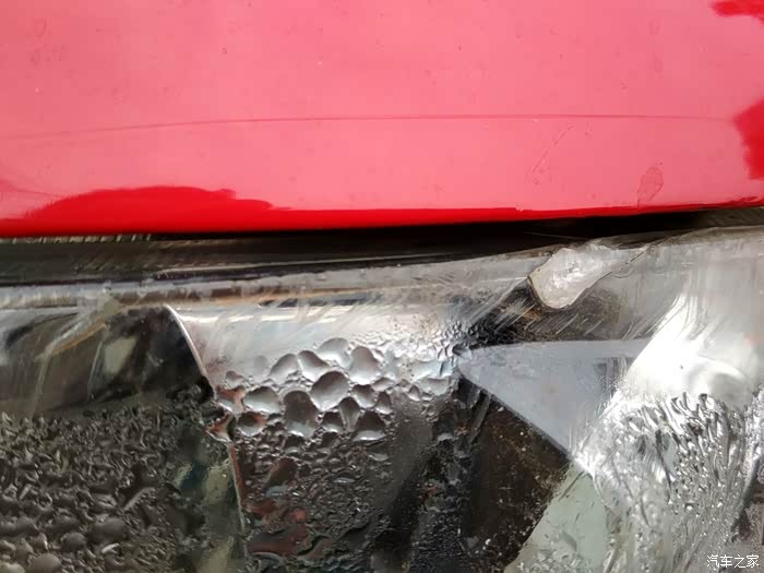

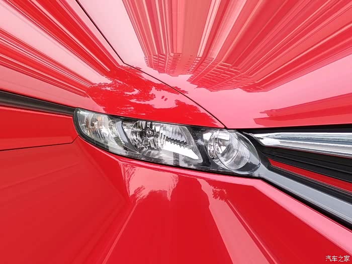

起雾的大灯
左前大灯破裂,会不是左前发生了撞击?

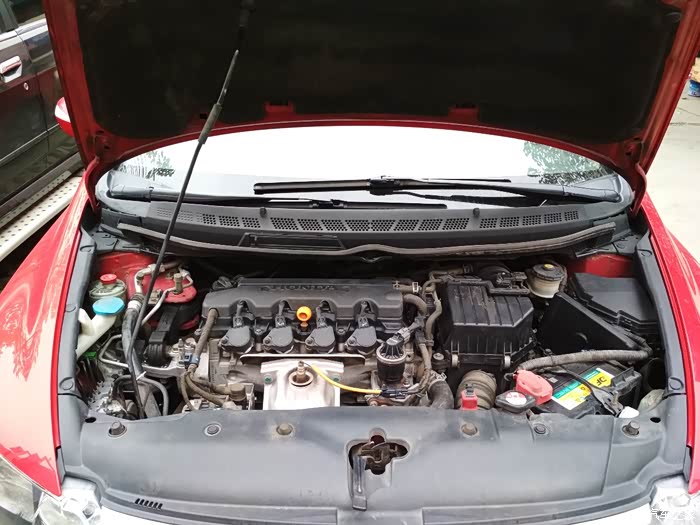

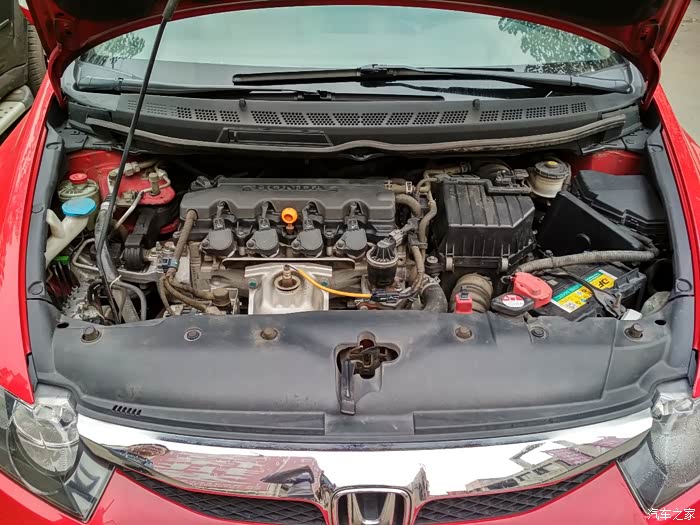

打开机仓盖,大名鼎鼎的vtec发动机映入眼帘,虽然1.8
各个油液正常,无渗漏,特别看了气门室盖无渗漏迹象,电瓶已更换
,各个油液正常,无渗漏,特别看了气门室盖无渗漏迹象,电瓶已更换

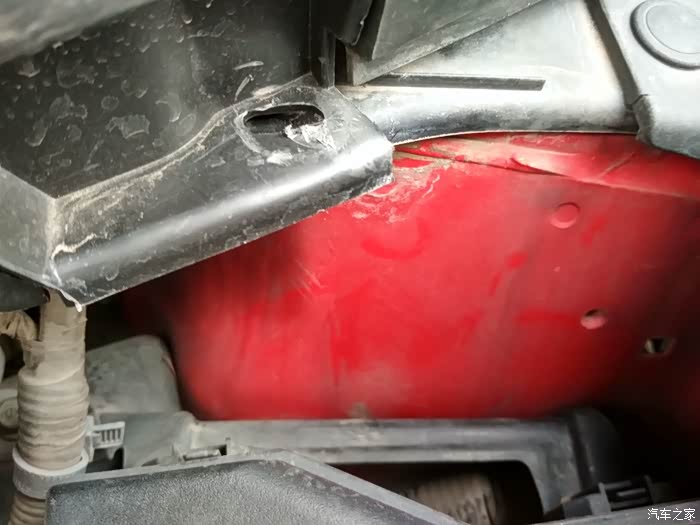

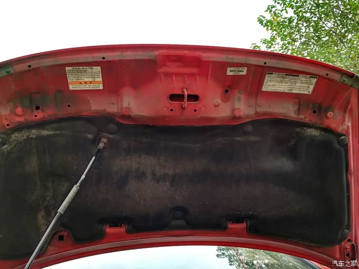

机仓盖为原厂状态,没有修复痕迹,特别是左前也没有修复

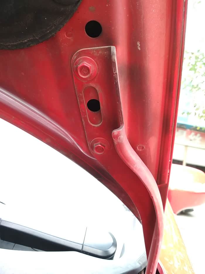

机盖螺栓没有任何拧动痕迹,说明没有拆装更换
机仓盖钣金胶也是原厂完美状态

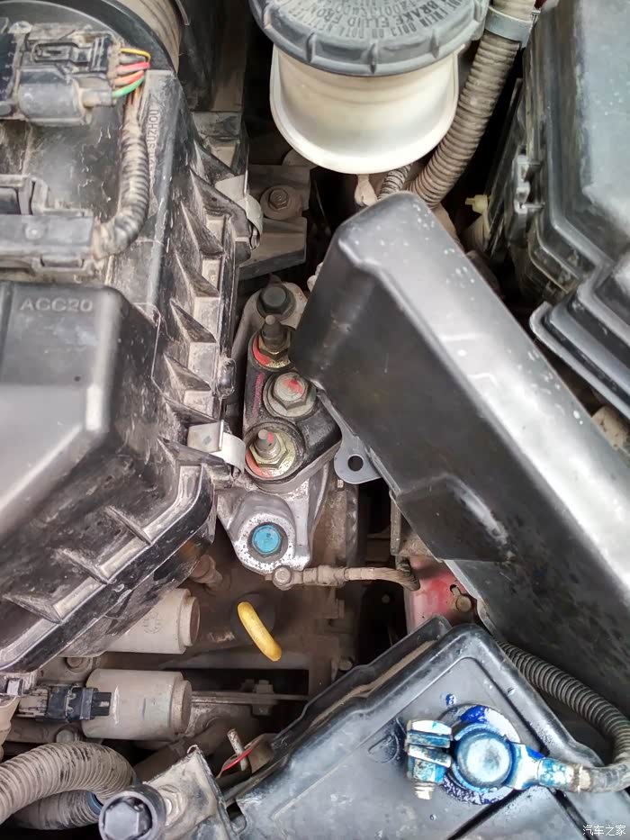

发动机和变速箱机脚螺栓均没有拧动痕迹,完美

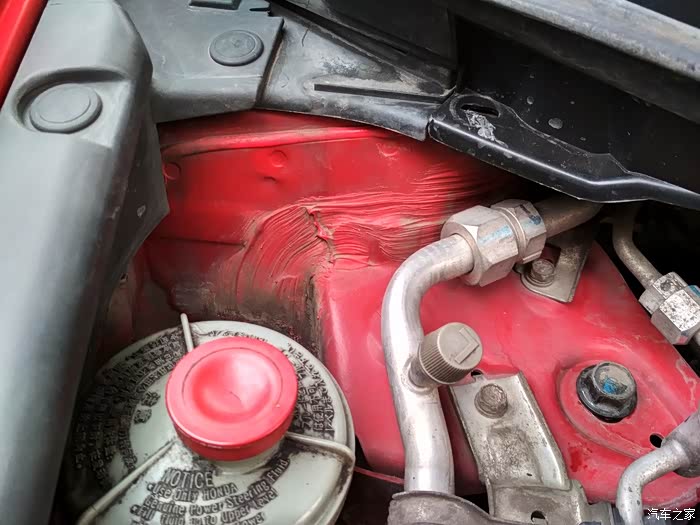

防火墙和左右避震塔顶螺栓钣金胶均为原厂状态,无拆卸痕迹。
左右翼子板也没有问题。
左右翼子板也没有问题。
钣金胶原厂状态

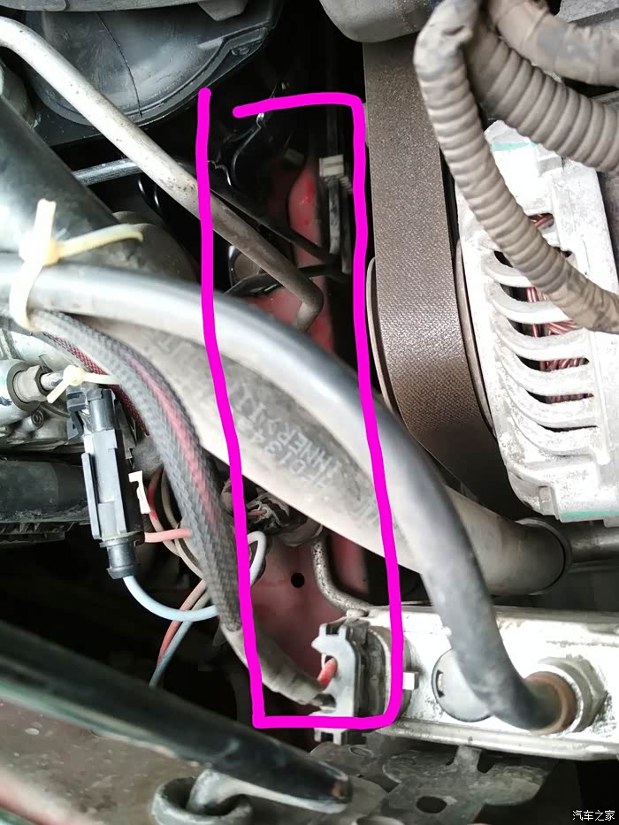

前面两个梁头也无修复痕迹,没有任何问题。
可以看见原车主加装的氙气大灯安定器,但遗憾的是大灯无透镜。
龙门架和水箱无修复更换痕迹

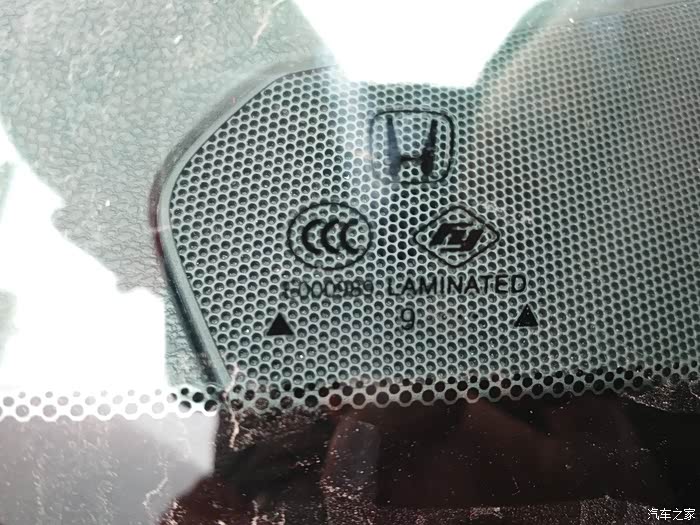

前档玻璃为09年原厂福耀,带本田标。
看得出来前面没有任何碰撞,左前大灯破裂应该是出于别的原因,至于什么原因,已经不重要了。

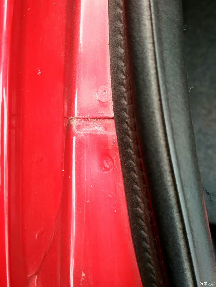

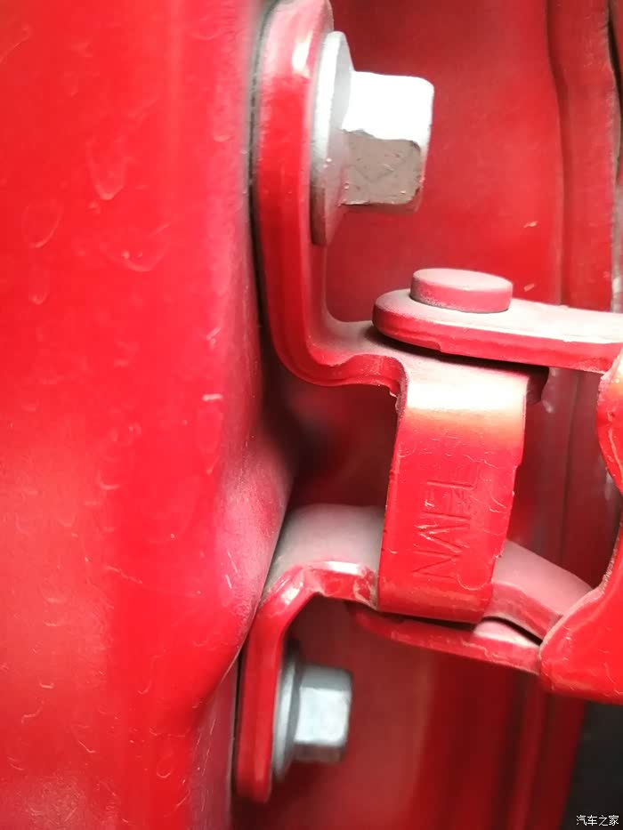

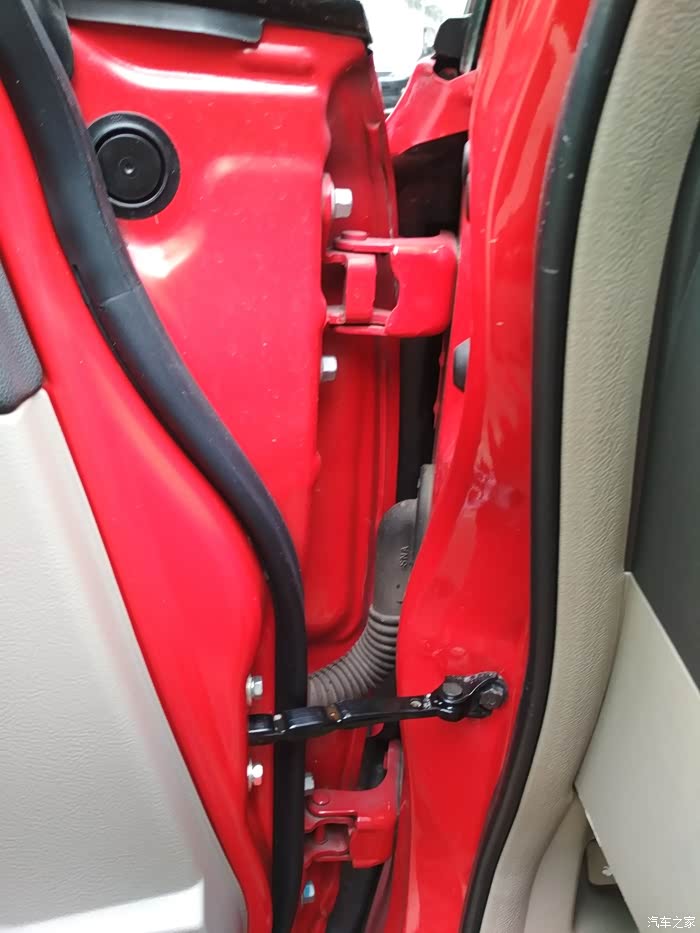

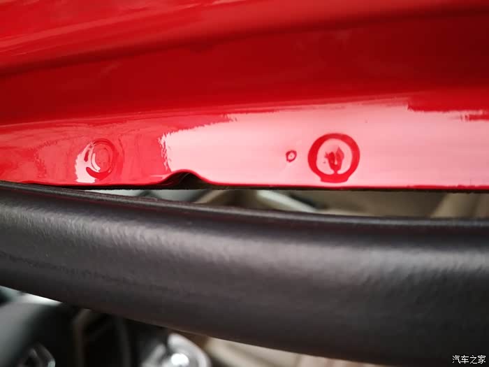

四个车门没有碰撞拆卸痕迹,钣金都为原厂状态
车门固定螺栓没有拧动痕迹
门框钣金完好,原厂焊点完美
妥妥的原厂焊点

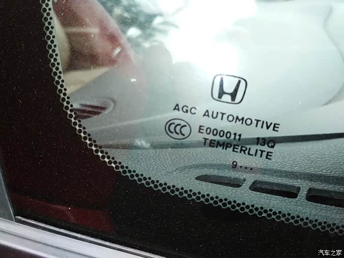

四门车窗玻璃均为原厂09年

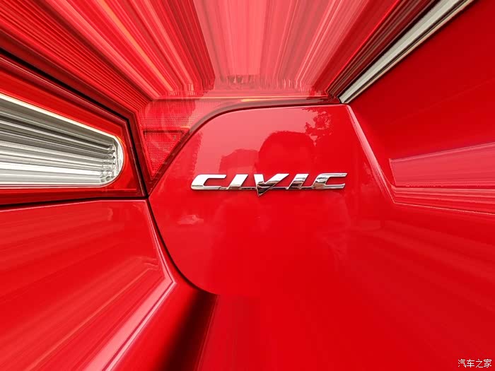

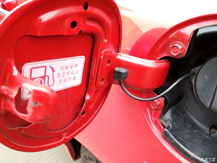

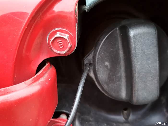

油箱盖有拆装痕迹,看来这车某个地方做过漆。做漆时,拆下油箱盖送到调漆的地方,做为调漆时的参考。这是修理厂的惯用手段,看来这车做漆钣金没有去4S,是在外面修理厂。
拉近拍个大图,很明显螺栓动过,螺帽红漆都脱落了。

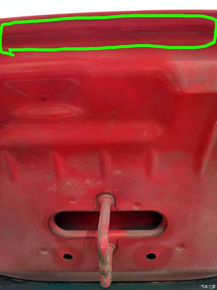

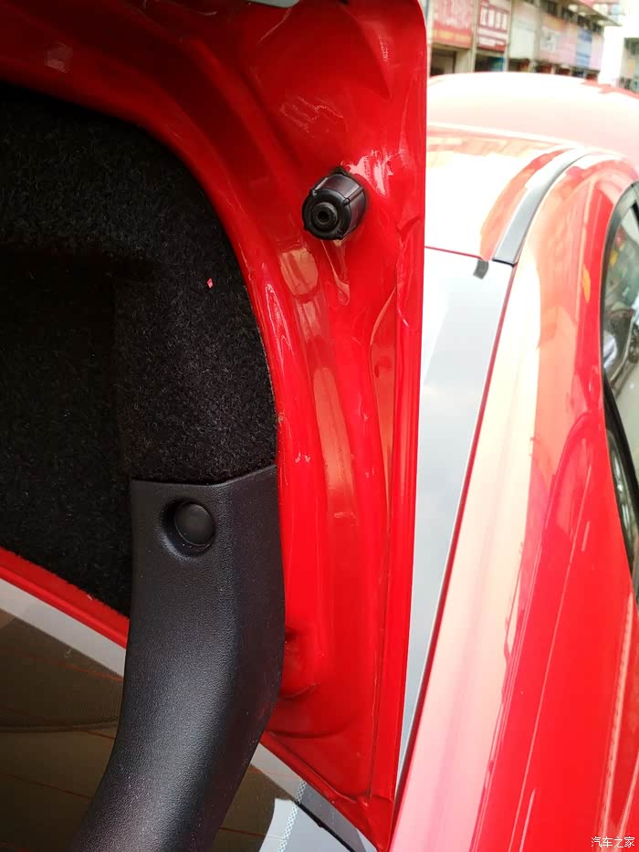

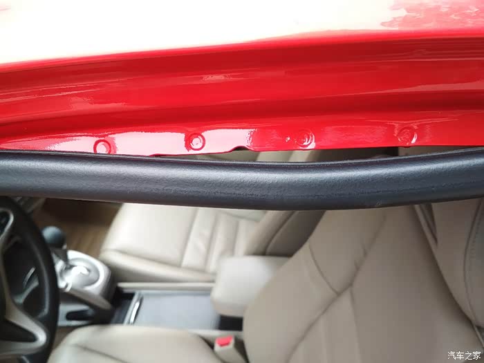

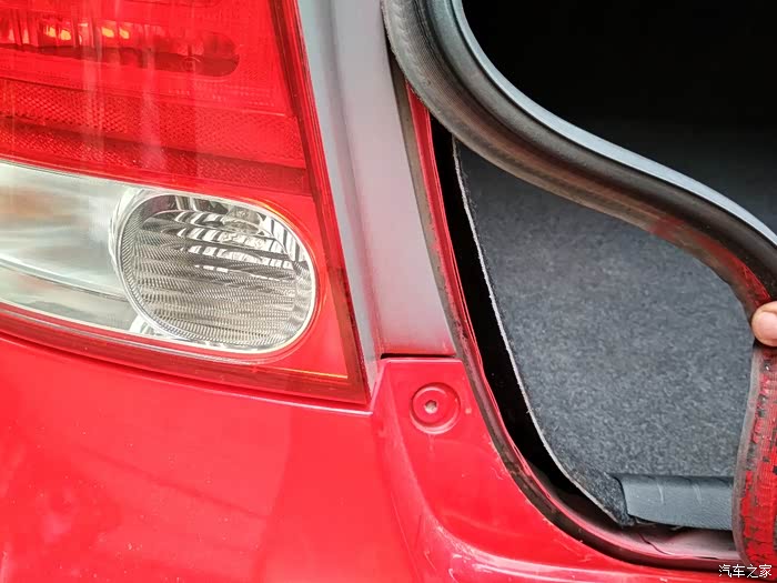

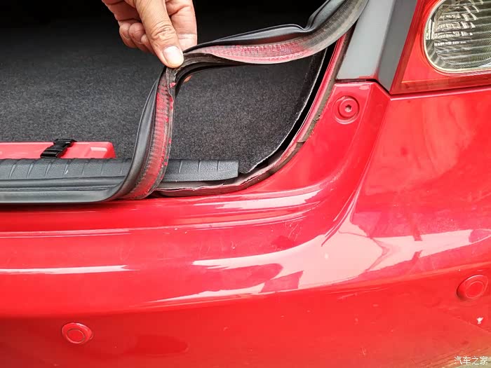

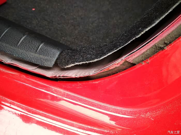

打开尾箱盖,扒开胶条,尾门框右侧明显钣金修复,但修复很差劲,浓浓的小修理厂风格
但是面积不大
上面的尾灯框完好如初,没有钣金修复痕迹

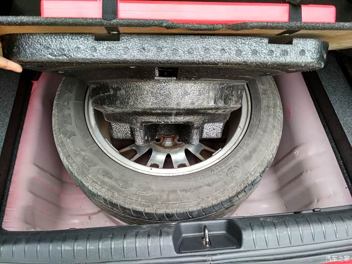

下面的备胎槽没有修复痕迹
钣金打胶也为原厂状态

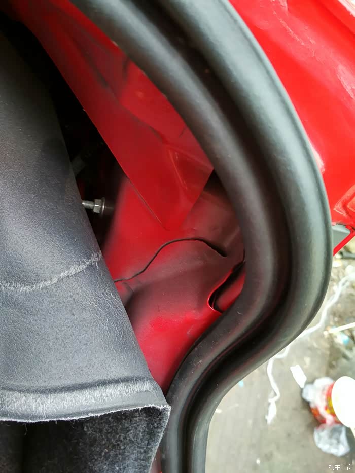

后备箱左侧完好,钣金自然,有飞漆痕迹
尾门框其他地方焊点均为原厂自然状态
尾门钣金胶完好,排除修复更换

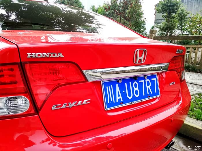

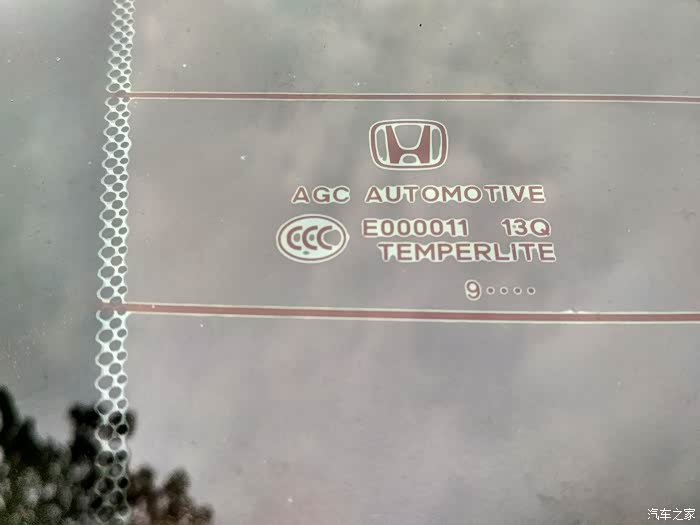

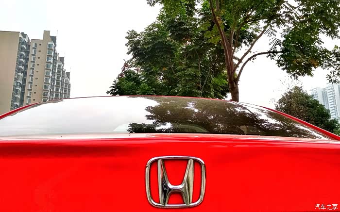

后档玻璃也为09年原厂。
看来后面确实发生过追尾碰撞,损伤面积不大,没有影响到车架主体,对安全没有任何影响。可以接受。

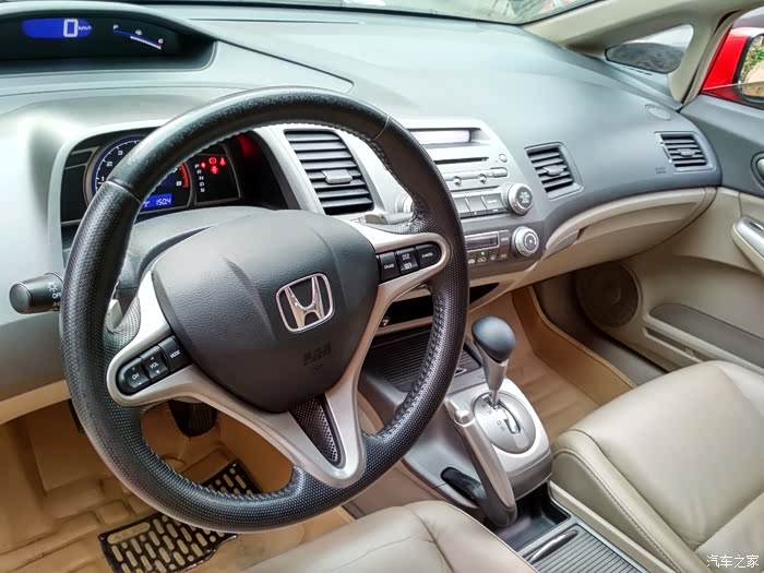

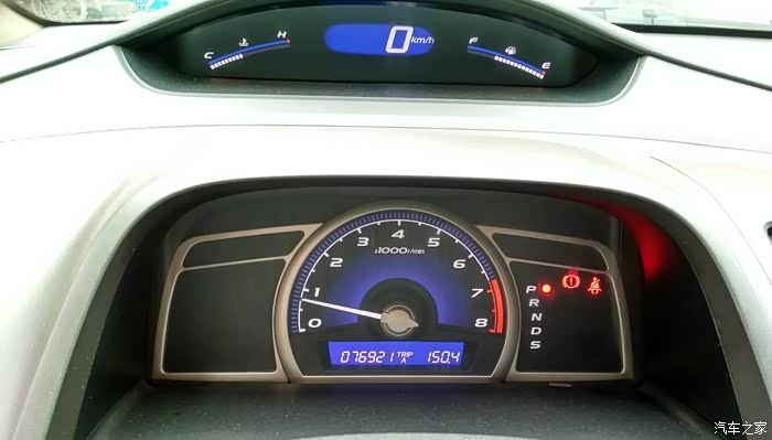

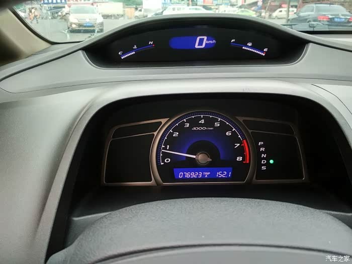

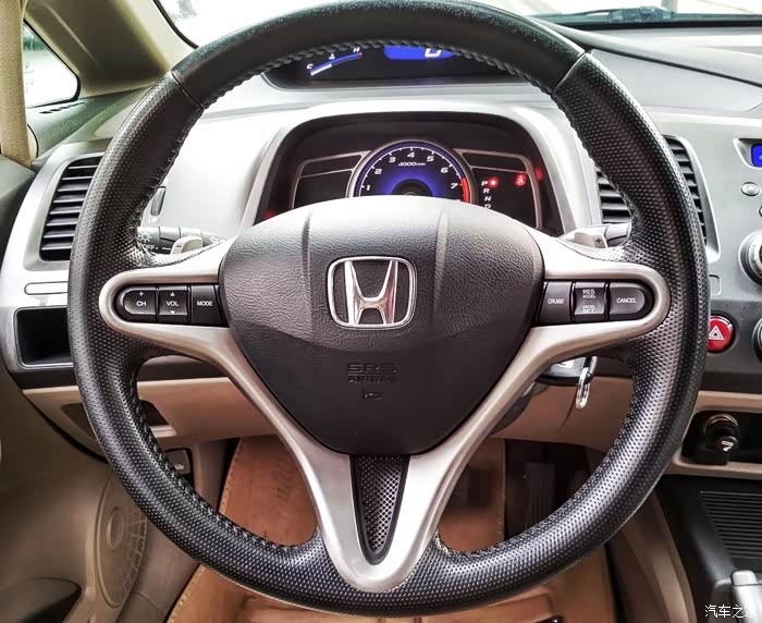

来到车内,76900多公里,八年,说实话一开始我也不信,,毕竟二手车调表是常事,虽然车商老板一再强调他没有动过表,谁信!
但是看看没有磨损痕迹的干净整洁内饰,似乎又不像调表车。

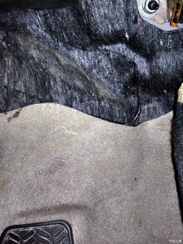

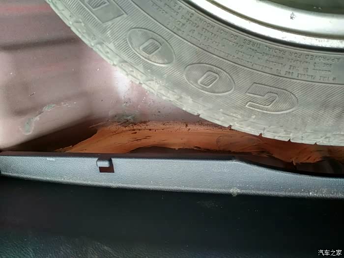

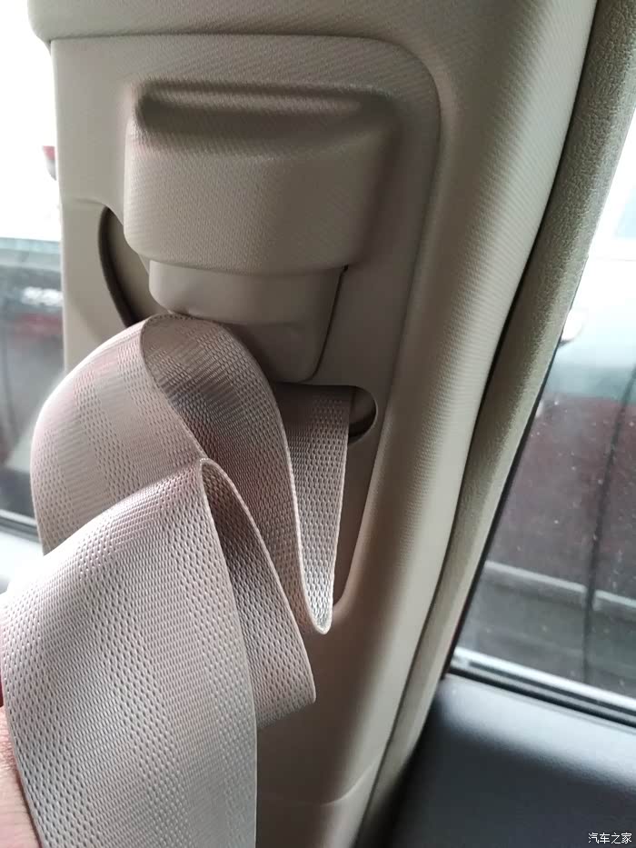

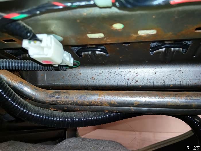

主副驾驶座椅底部都有大面积锈迹,给人水泡车印象
但座椅滑槽没有泥沙沉积痕迹
安全带底部也无水泡痕迹

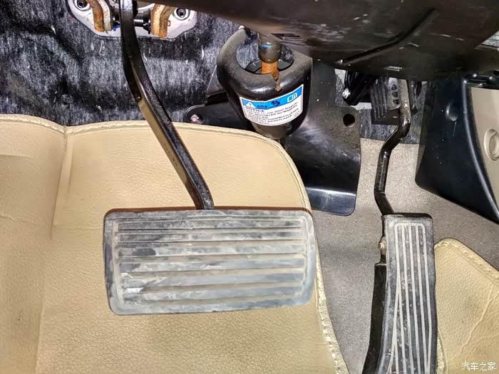

油门踏板和制动踏板磨损都不大,难道真的没有调过表?

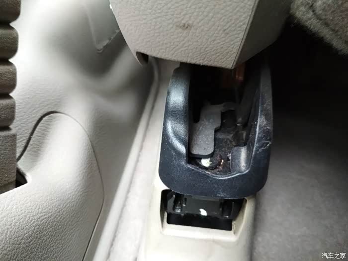

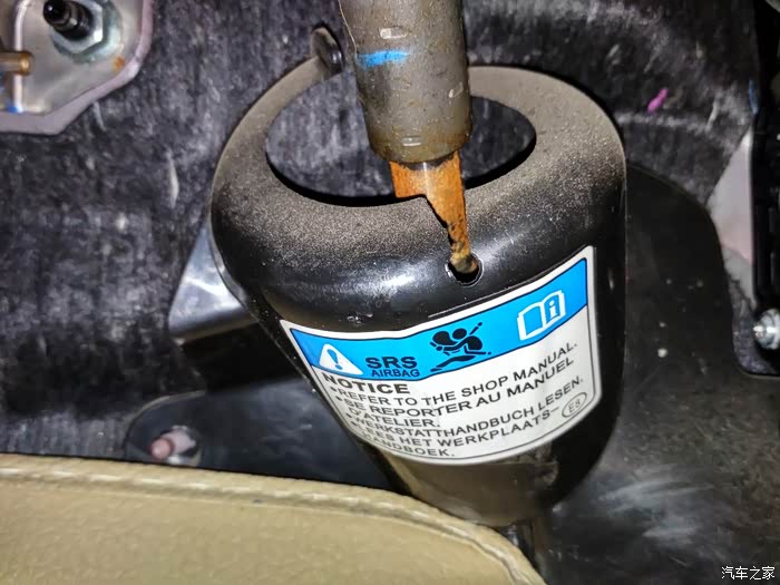

但是转向柱底部有明显锈迹,水泡车?
但是转向柱底部有明显锈迹,水泡车?
拉近看,明显锈迹
但周围隔音隔热棉有没有一点泥沙水泡痕迹,
真是让人琢磨不透了
真是让人琢磨不透了

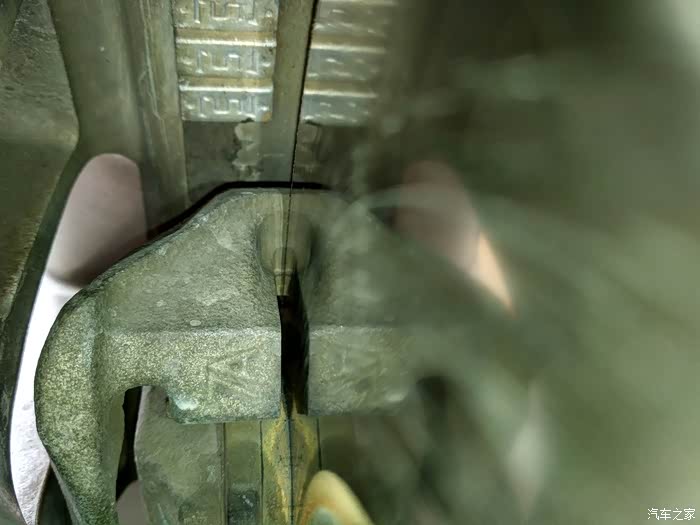

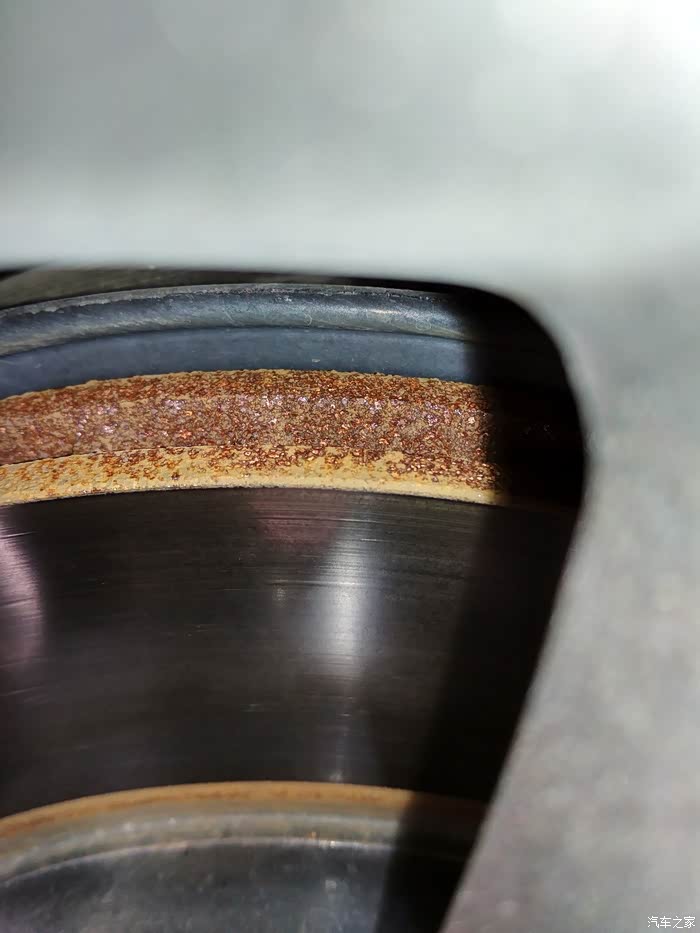

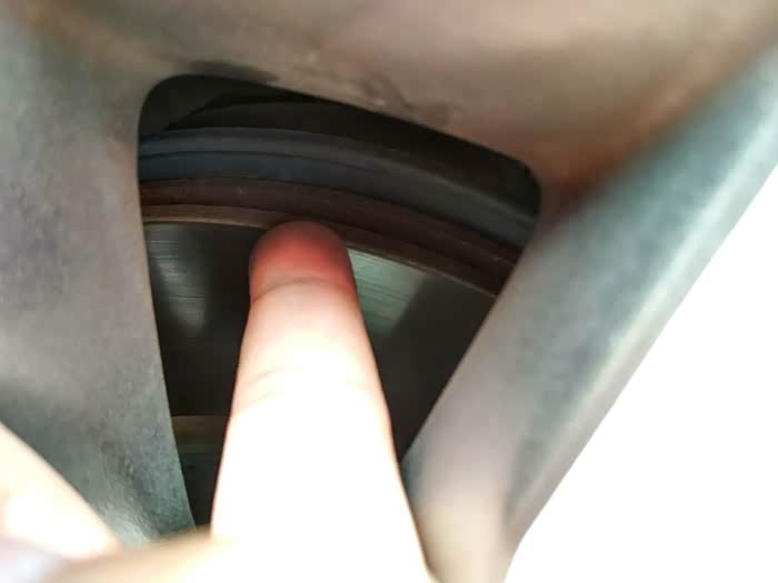

刹车片还能再跑两万公里,四个轮胎已更换(忘了拍图),为16年第14周
看到刹车盘边缘厚厚的锈迹,我似乎明白了什么
在用手指摸完四个刹车盘边缘后,我就完全明白了。
没错,可以结论,这台车公里数是真实的。
两后轮刹车盘边缘磨损很少,几乎用手指感觉不到。两前轮刹车盘边缘比后轮磨损要多一点,磨损不大,结合几乎木有磨损的内饰和油门踏板制动踏板,由此可见7万多公里数是真实的。
为什么8年才行驶了7万多公里呢?
因为这车停的多开的少,所以蓄电瓶已更换。由于平时在露天地方停放时间较长,所以会有锈迹产生,也就排除了泡水车的疑惑。
没错,可以结论,这台车公里数是真实的。
为什么8年才行驶了7万多公里呢?

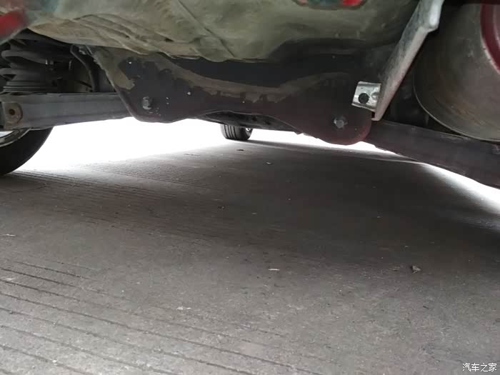

底盘部位未见锈迹。
之后在举升机上检查了底盘(忘记了拍照),车体大梁前后副车架悬挂避震都正常,也没有看见锈迹和油液的渗漏,8年的车,不容易,看来日系确实省心。

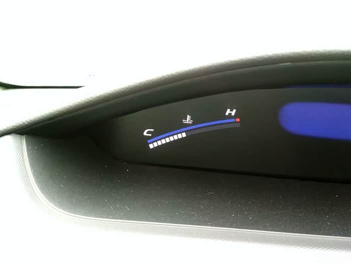

路试时,仪表没有任何故障灯,怠速平稳,发动机正常,5AT换挡顺畅,底盘无异响,无跑偏无抖动。
水温正常

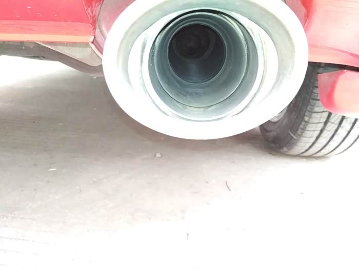

排气管里面干净无油泥,大脚给油无蓝烟,排除烧机油。
