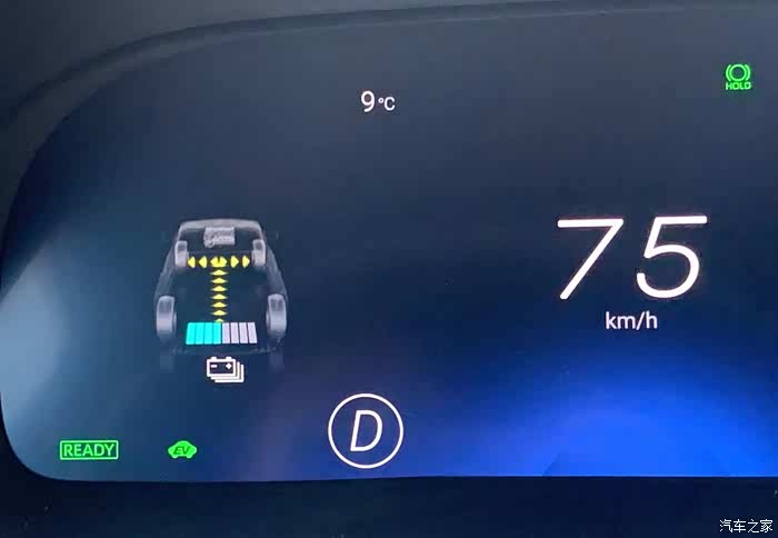

⑥不只是低速,中高速在维持速度或轻踩油门加速时,也可能是纯电,省油是全方位的。
⑤电机和发动机切换十分频繁,机制远比我一开始想的“低速电高速油”要复杂的多的多的多,这套系统真辛苦
。不过中快速行驶时发动机启动那一下,还是会有些许震动,类似顶了一下那种感觉。不过比较轻微,基本上可以忽略。日常试驾中完全不用关心到底谁在工作,正常开就可以了。⑥不只是低速,中高速在维持速度或轻踩油门加速时,也可能是纯电,省油是全方位的。
更高时速都可能纯电,还挺出乎我意料的。

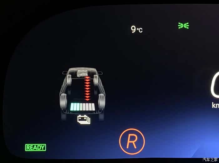

②其次要把这事儿说清楚,个人认为需要分成两个维度,一是强制充电工况,二是非强充工况。先说强充的:
①首先声明,有些人说的“声嘶力竭”绝对没有。

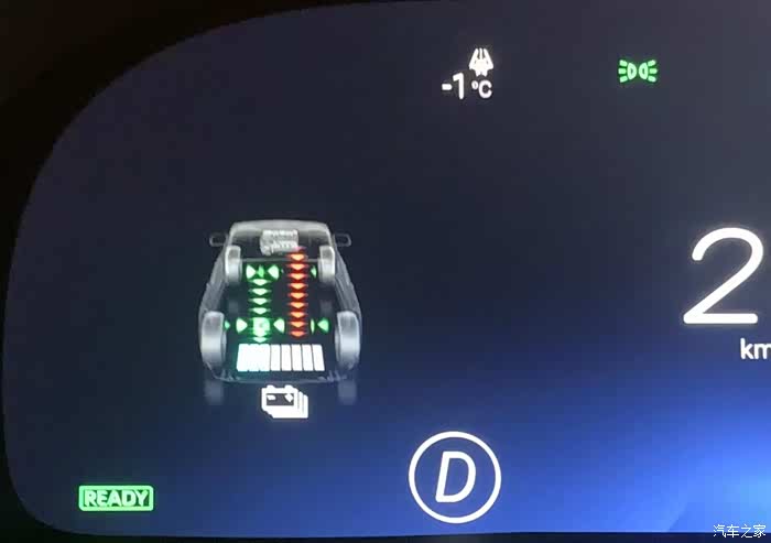

图标可以看出,发动机只对电池输出。此时无论是否有动力请求,发动机都在为电池充电。
连滑行充电时都不停。
这种工况下无论踩不踩油门,噪音都很大,轰隆隆的甚至有点不像汽油机,踏板上也可以清晰感觉到震动。远程空调时我在车外听感觉好像发动机减震没做好,震动会敲击车身一样,还有点金属高频。说“震的发麻”肯定夸张,但说“吵的恼人”不过分。跑起来一般不会出现,主要就是市区持续拥堵,因为亏电不时就会强充,还有凉车暖机以及倒车时。

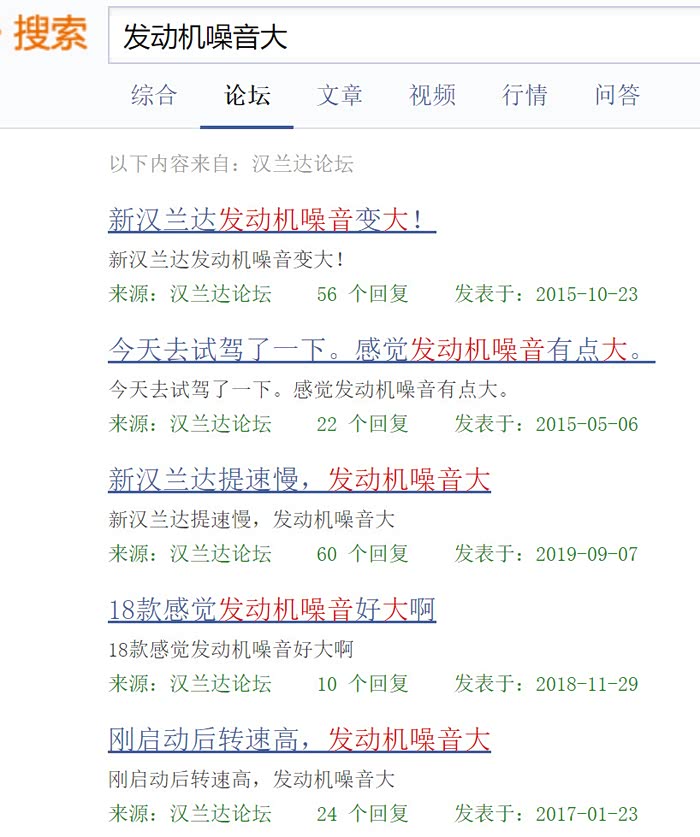

③非强充工况下,个人感觉跟18款差不太多。其实发动机噪音的抱怨由来已久,不信可以搜索此类关键词,15和18款这方面的帖子也有很多,22款只不过是又拿出来说了一遍,并不是特殊的存在(强充除外)。我过了1000公里后在高速上深踩过几次,没费什么劲就到了140-150,并不影响与第二排交谈。
对吧,不是22款专属吧。然而为什么对于噪音有那么大的分歧呢,我认为主要原因就是遇到和没遇到过强充工况。

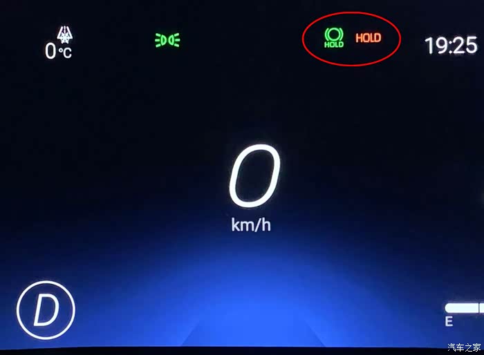

7、电子手刹/AUTOHOLD:
速度降到0后1秒钟自动AUTOHOLD、踩油门自动解除、挂P挡后自动手刹,便利性方面没啥好说的,降维打击18款。但也有两点不足:
①没有轻踩刹车不启动的设定,只是1秒内松开刹车或R挡不启动,频繁起停时我就想关掉。但因为按键位置有点远,不方便盲按。

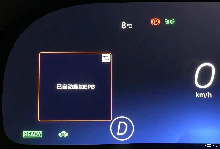

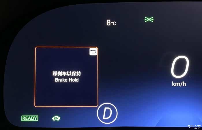

②AUTOHOLD每隔3分钟会要求踩一下刹车,才能继续保持,否则就会自动切成电子手刹,略有点麻烦。
放着不管就会这样,同时因为手刹是有旷量的,车会溜一点。

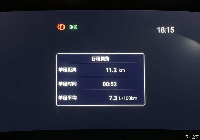

③个人在顺畅道路经常4-5个油,略堵5-6个,持续拥堵7个多,短途会更高一些,强充则是比较费油的工况。我提车这一个多月,电池基本上都在3-5格徘徊,最高到6(除下山),没低过3。这里我会在后面的帖子中详述。
①油费相比18款明显降低,优惠大的小油站也可以放心加,跑好了真能差出不少。
②有车友问过一箱油能否跑1000公里,我自己亲测的结果是:确定一定以及肯定可以。
这个时速已经很低了,油耗也还不错。

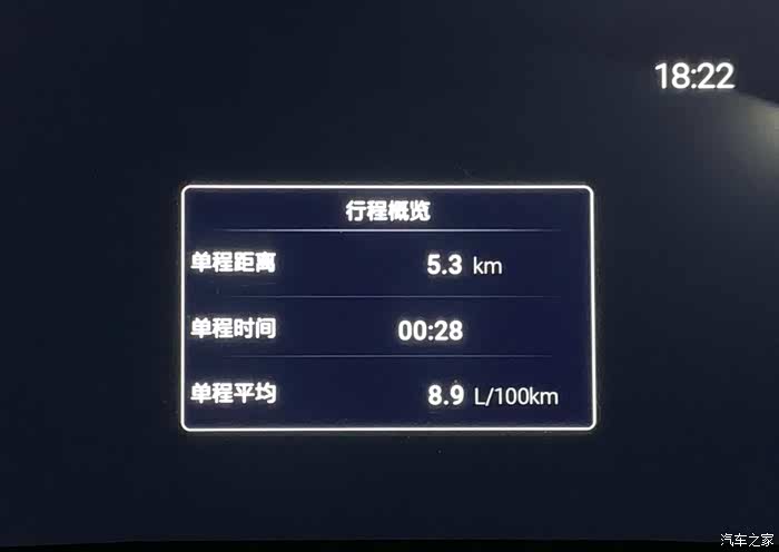

短途就要高一些。

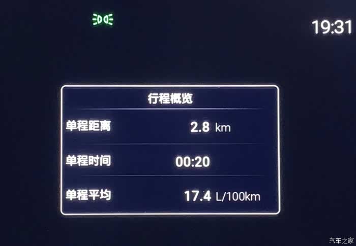

极短途更高,这我还没开暖风呢,主要就是强充费油。

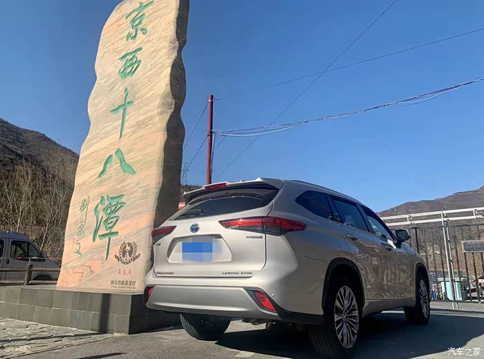

为了尽量详细的体验一下底盘和混动特性,我特意驱车60公里(单程,山路17公里),去了趟京西十八潭景区。景区关闭,我也不是为玩,就是跑跑山路。
大门紧闭,我就在门口停了一下。

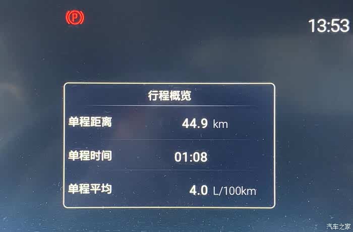

①油耗:去的时候上坡多,而且我基本是见车就超,弯道也尽量不减速,时速50多过U弯,最终油耗7.1,我觉得还挺好的。回程时因为下坡多,没怎么急加速,电池首次充满。我没回出发点,半路接上朋友去喝了点东西,熄火显示如下:
山路17公里,城市道路28公里。
