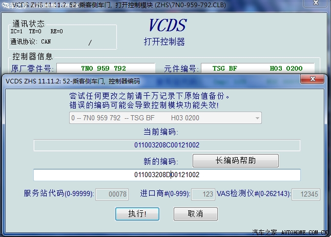

三、倒车后视下翻
感谢昊锐哥的贴子:http://club.autohome.com.cn/bbs/thread-c-772-9406175-1.html,大家注意不要完全复制编码去执行,不同款的车编码不同的,搞明白再改。
1、选择乘客侧车门,输入以下编码(注意,我这里和昊锐哥的是不一样的,其实就是拿原编码把第10位数字改为C或D即可,控制下翻强度)

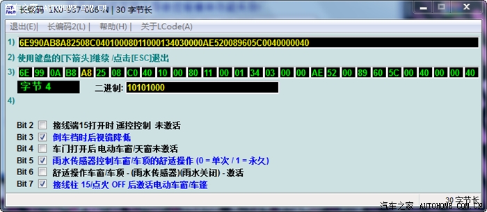

2、中央电气系统,长编码帮助中将字节4的Bit3 倒车档时后视镜降低勾上即可,大功造成。
下翻功能还不错,不过我改到D强度还是差一点点,看不到后轮,但对倒车还是有些帮助,注意,后视镜开关要放在R上,
倒完车前进档速度15以上自动恢复,或者直接转动后视镜开关也可恢复。

1、中央电气系统,长编码帮助,选择Byte14,在Bit1“雾灯控制白天行车灯”上打勾, 这一步就可以打开雾灯作日行灯了。
2、选择Byte11,在Binary框中手工修改10000000为10000001 ,此选项的功能是:在日行灯工作过程中,临时停车拉起手刹以后,日行灯自动熄灭。
3、选择Byte24,进行日行灯功率调节,此处的功率大小以百分比表示。默认的日行灯功率为92(92%)。考虑到昊锐的雾灯(H8,35W)功率较高,亮度也太刺眼,将功率百分比设为30(30%)。坛子中也有童鞋设为35%的,这个看个人喜好了。我觉得30%够了。具体就是把Dec1:后面框里黄色的数字手动改为30。
