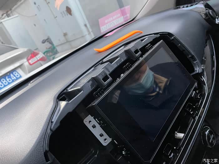

一开始翘了半天严丝合缝,后来从右下角使劲往里插,然后大力往外拽,一下就下来了
拆下双闪警告线
拿下面板

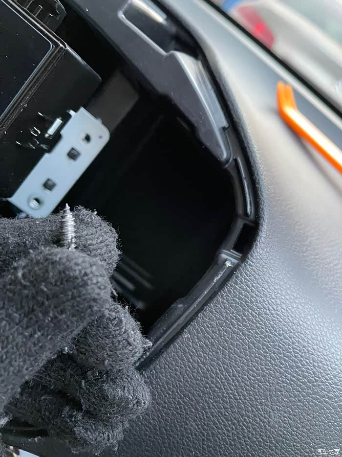

拆下四个螺丝
注意螺丝别掉里面

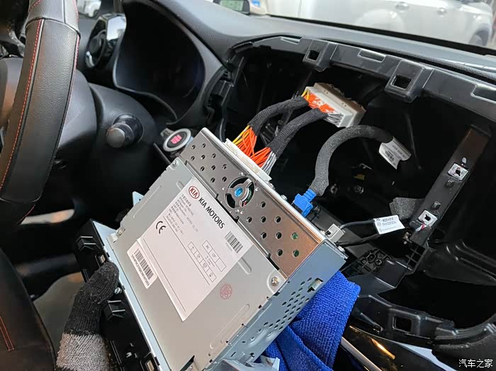

拉出机器拔出左面两个插头
串联上线,大功告成
