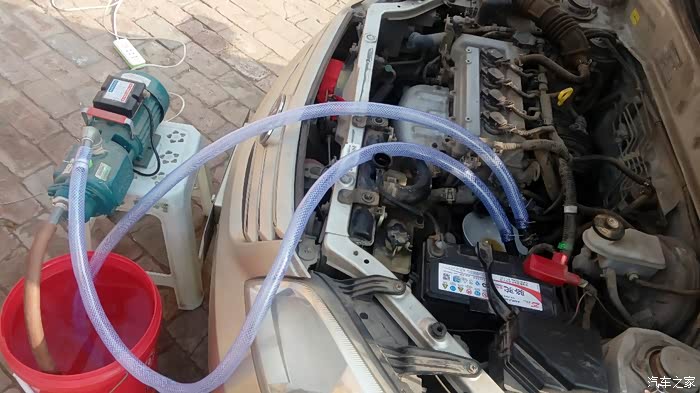

去年冬天暖风不热,完全就是自然风,动手洗暖风水箱

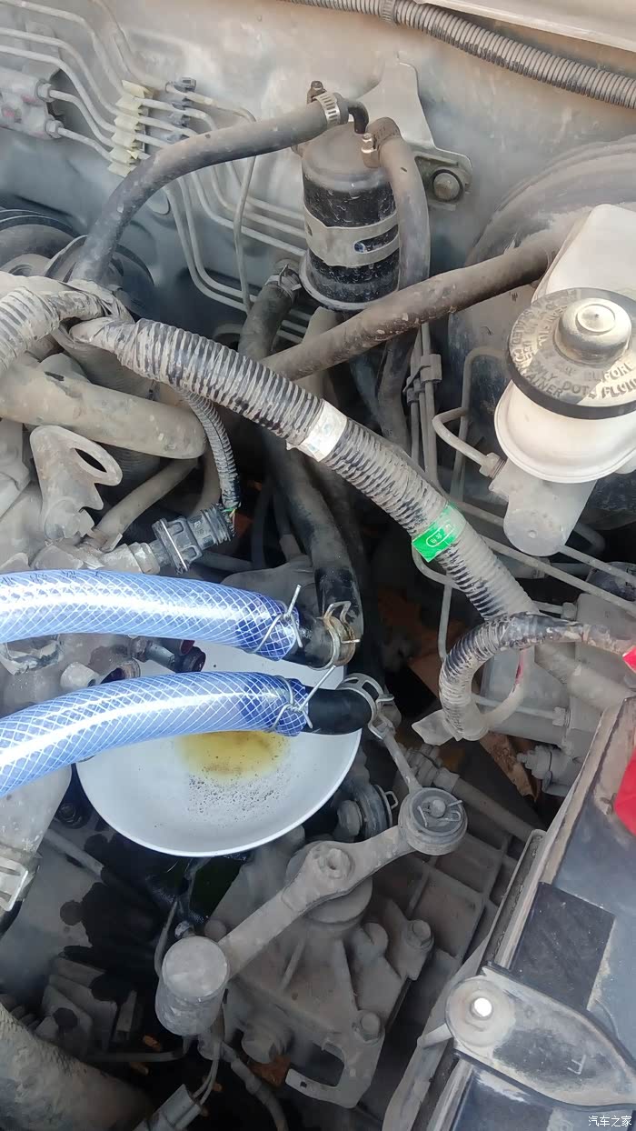

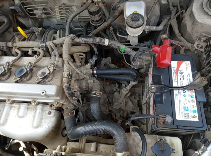

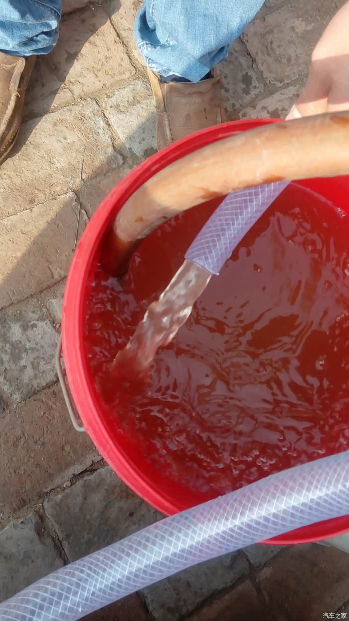

发动机仓拔下暖风水箱进、出水管接管子、水泵,开冲
冲了20多分钟吧,复位装好,热车后暖风还是不热,摸摸暖风水箱进水管烫手、出水管凉的。考虑换暖风水箱还得拆空调(放掉氟)再说冬天也快过去了,过了夏天用暖风时再说吧

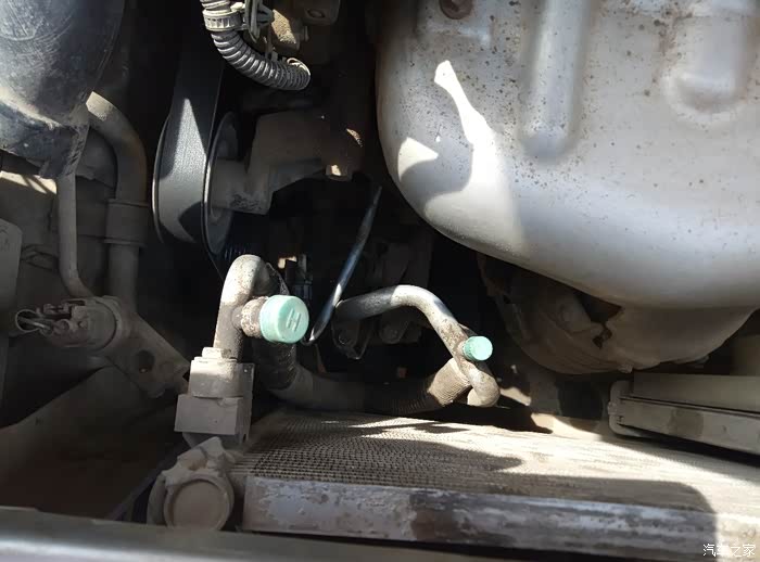

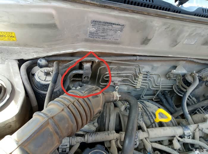

从这两个口放氟,拧下帽,拿只长螺丝刀顶里面的针,不要冲着人

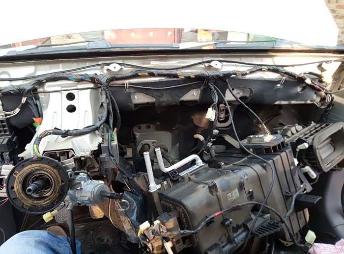

空调接口拆下后才能从驾驶室拿下暖风空调总成
图片不多,手太脏没拍多少
中控拆个稀碎,也怕装不上去,再想想人家干了咱也能干,摸索着拆

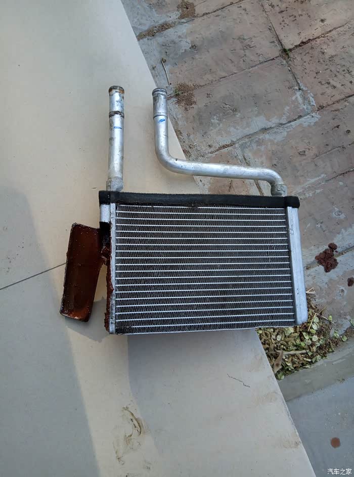

换下来的水箱,切开研究一下

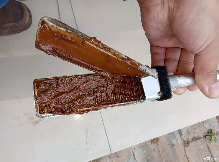

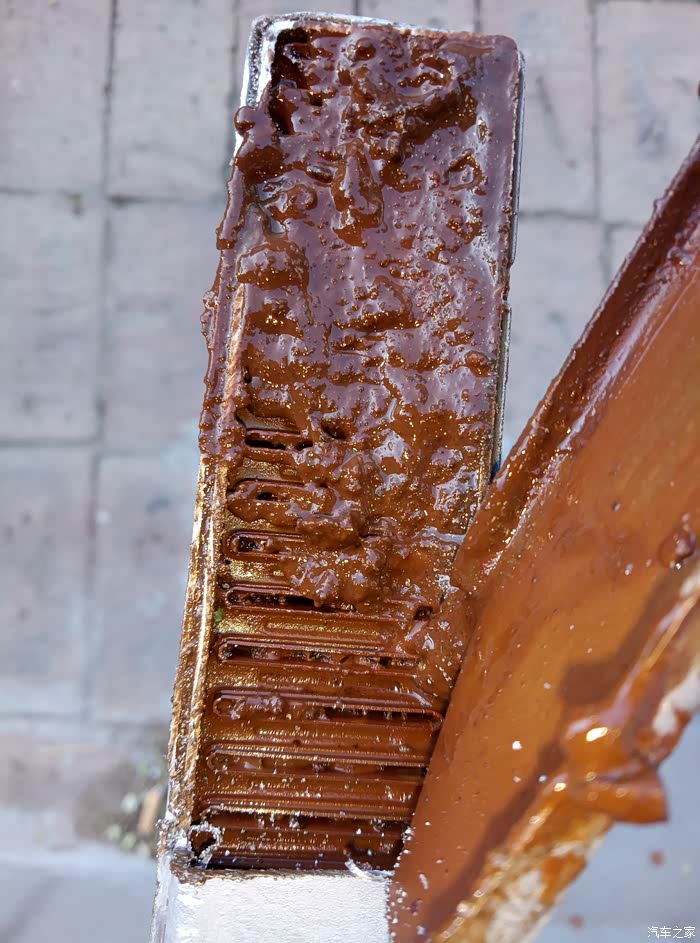

都是泥一样的东西
散热片的水道都堵死了,难怪不热,洗的效果也不好
换完先不接通了,用胶皮管先堵上等冬天换完防冻液,洗洗水道再通上
发动机两水口用一根胶皮管短接,水箱两水口短接(防进东西)搞定!用了6个多小时
