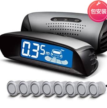

品牌:某军的8头雷达,购于某虎。包安装;
安装时间:4-5个小时左右
;(其实只装了6个头)
师傅说倒车的时候,前面中间两个头不工作(后来看说明书的确如此
),另外,因为下面的原因,我选择没有安装前面中间两个雷达头。
安装时间:4-5个小时左右
;(其实只装了6个头)师傅说倒车的时候,前面中间两个头不工作(后来看说明书的确如此
安装的是这款3160

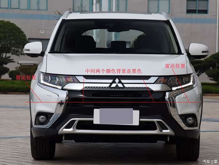

重点看这里
上图中是,为什么没装4个的原因,中间两个背景为黑色
,但我买的是象牙白
,怎么装。两个白点太难看
,但我买的是象牙白
,怎么装。两个白点太难看
。提示:建议选择安装8头雷达的同学注意,安装还是要的,只是需要提前准备两个黑头的雷达,这样既免工时费,还能一次性安装。(我就是吃亏在没注意安装雷达位置,结果选择不打孔,后期还得买黑色的雷达头在去店里2次安装)
