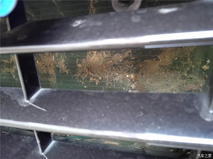

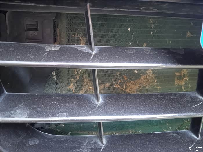

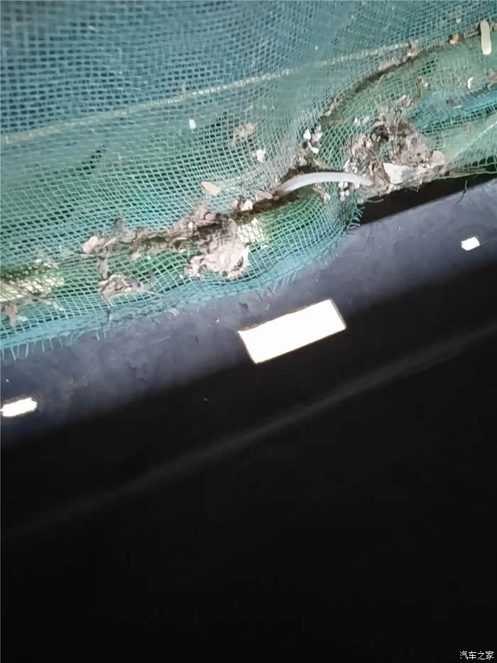

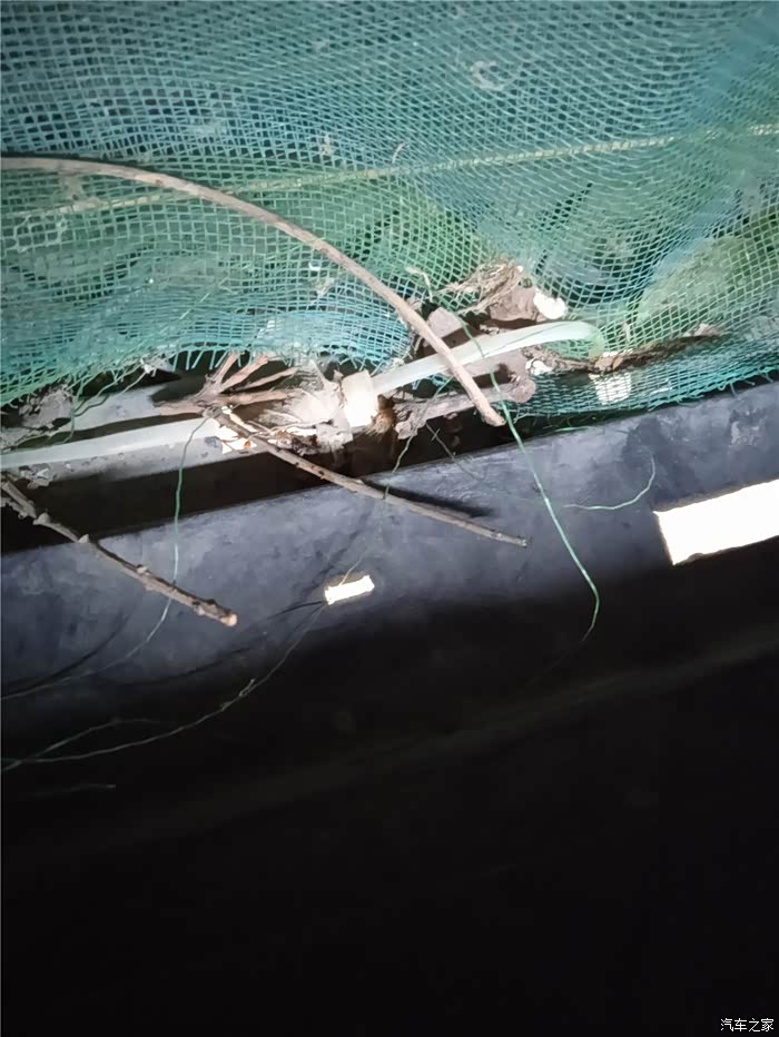

  我车上自己安装的这个防虫网用了大概四年的时间。其实也没有损坏,还可以继续使用,只是因为前段时间下雨,开车路过积水路段的时候,被水中的一些树叶等杂物都挂在了防虫网上使其不能很好的给散热片进行散热。

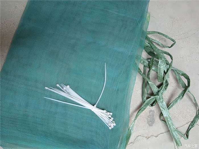

今天趁休息的时间去五金店里买来了纱网,决定对防虫网进行更换。其实更换比较简单,只需要纱网,还有绳子和。两个扎带就可以。

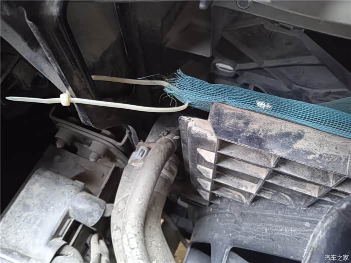

   先打开前机盖儿支撑起来。然后先把固定旧防虫网的扎带用剪刀,再把下面的扎带也要用剪刀剪开两边的绳子,不好解的话也用剪刀剪开。

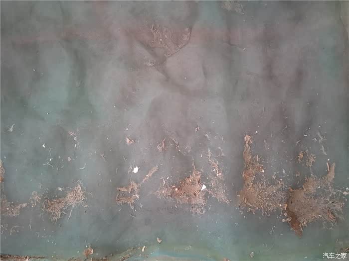

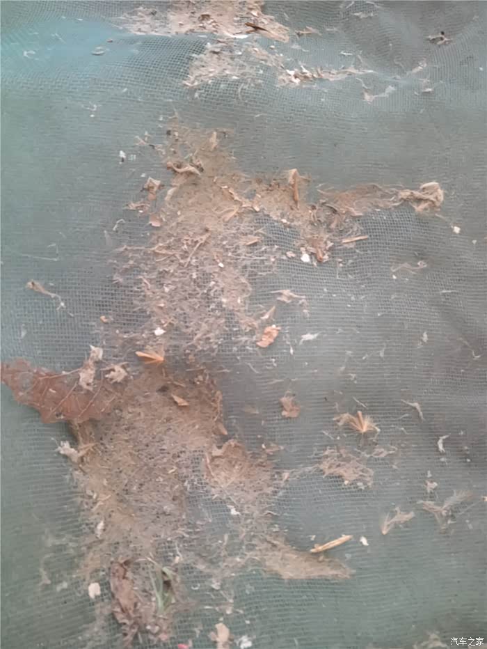

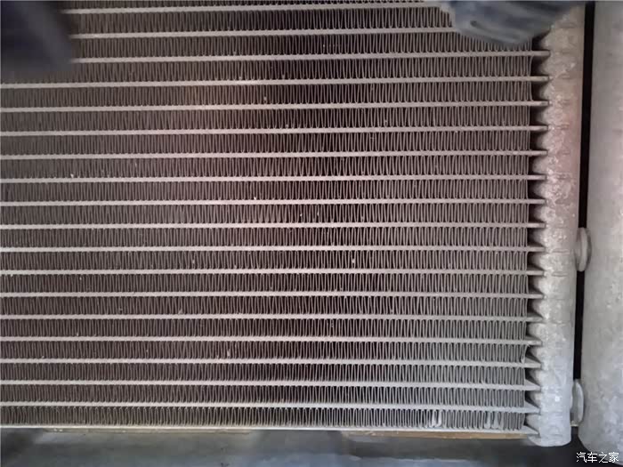

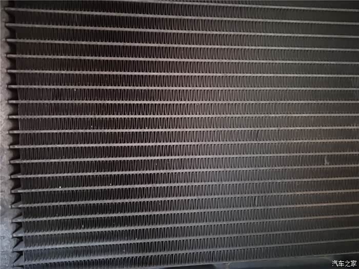

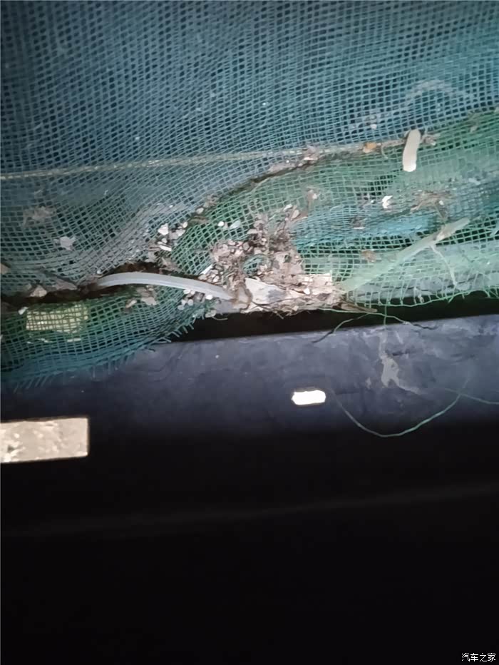

把下面全部打开后从上面开始轻轻把旧的防虫网拉扯上来。拉上来后可以看到旧的防虫网上很脏很脏,已无法清理。

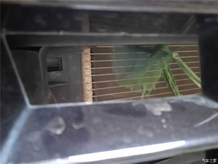

保护的散热片还是很干净的.

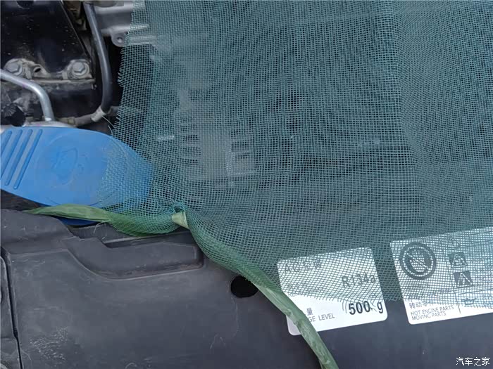

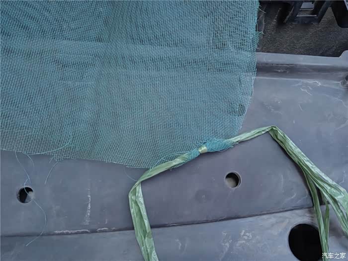

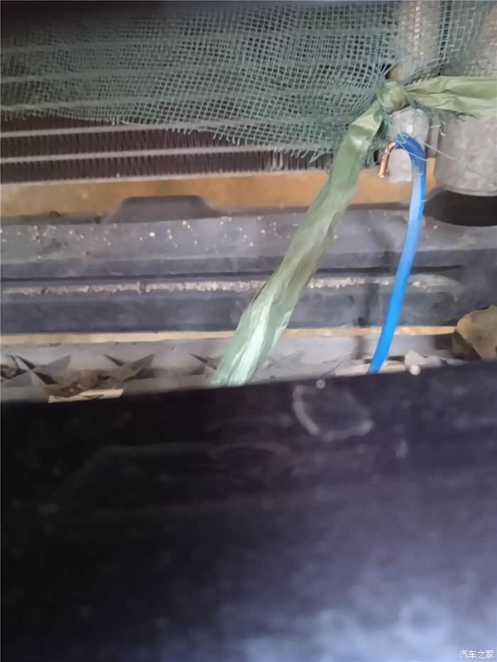

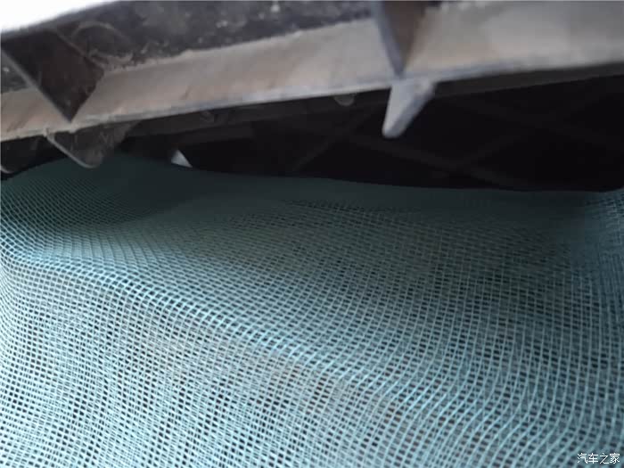

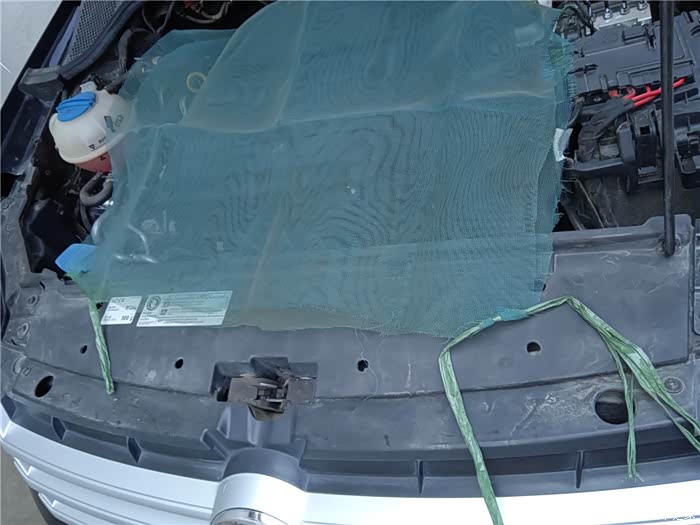

把新买的纱网下面两个角用绳子穿进去绑结实。用纱网最好双层折叠一下。这样可以过滤更多的飞虫。把下面用绳子穿好固定,然后用绳子在纱网角上打个结。这样会防止纱网脱丝,

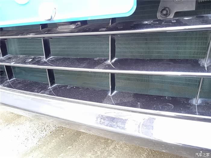

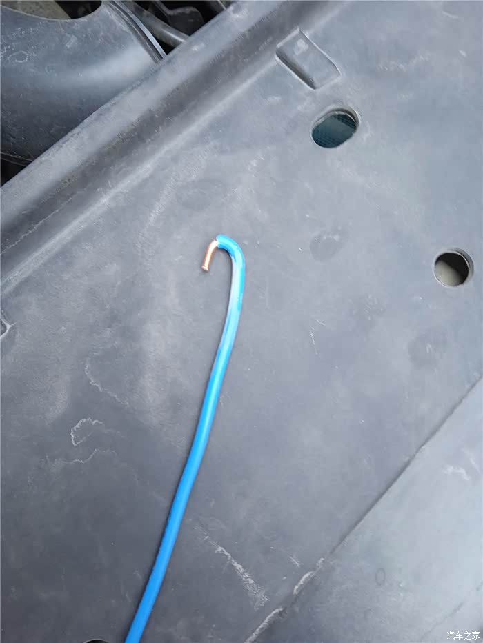

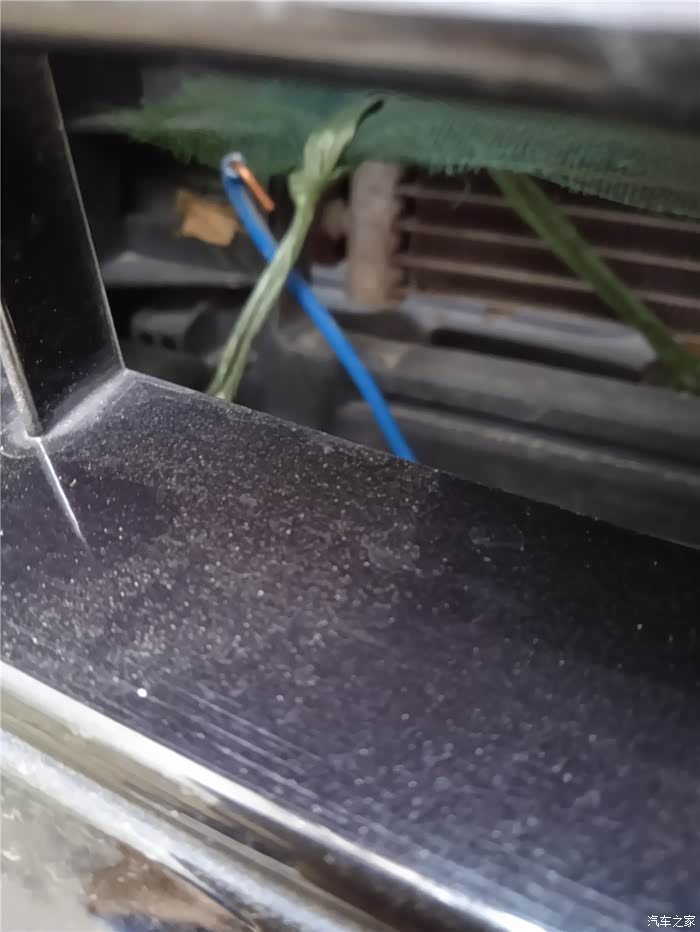

上面两个先可以不用管它。然后顺着前面散热片的最前端慢慢往下塞,塞到下面看到绳子可以找一个电线丝前面一段弯个勾,然后用钩子钩住绳子方便往下面固定。这样可以用电线丝扯着绳子往下走。

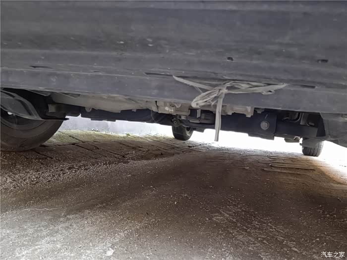

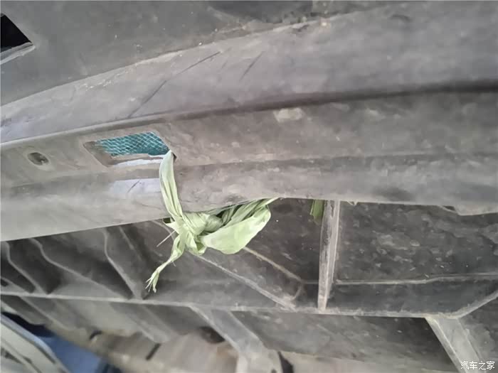

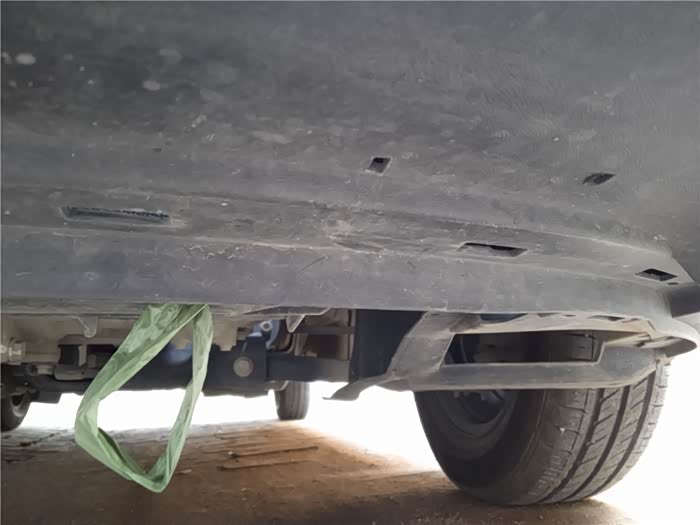

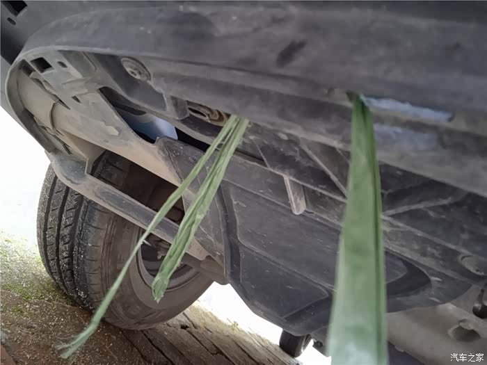

到最底下的位置把电线从车辆底盘下面空隙处塞上来。用电线丝把绳子勾住拉下来。另一端也是同样方法拉下来,然后在合适的位置进行打结。把绳子一定要绑好,下面不要有太长的线头,以防车辆在行驶过程中勾到别的东西。

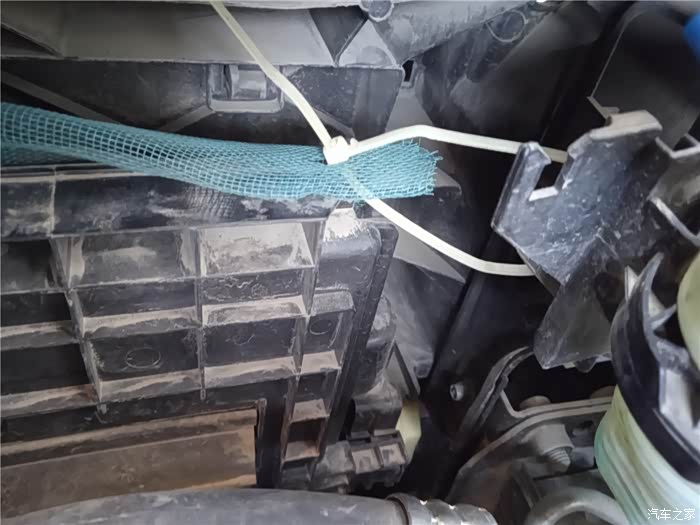

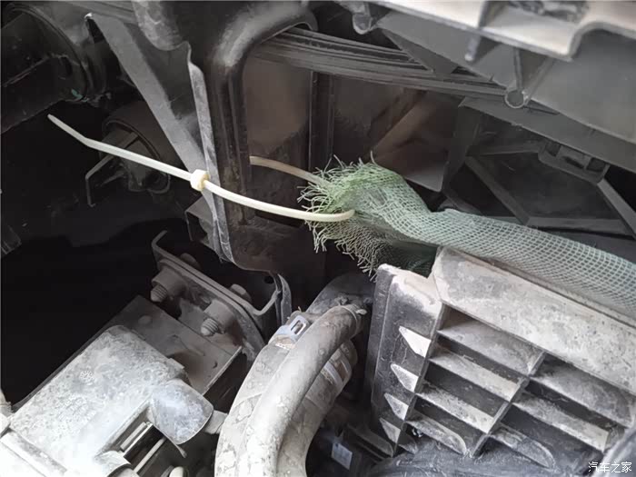

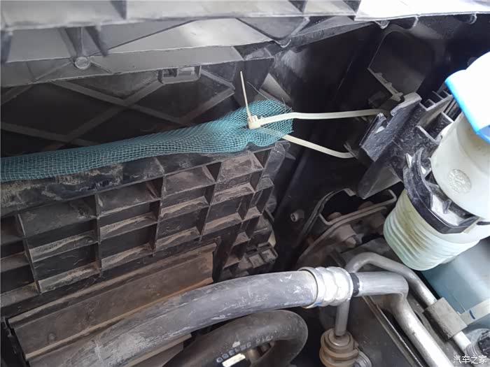

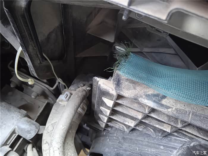

把下面两端全部固定好后,开始固定上端,上端还是容易固定的,用扎带直接从纱网上端穿个洞过来然后直接扎带定好就可以。上端左右两边全部固定好后,车辆的防虫网就安装完毕了。这样安装的防虫网在外面是一点不影响美观的。
