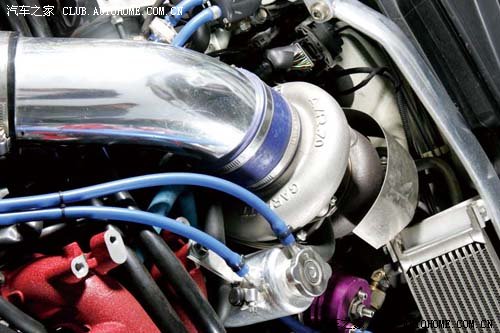

渦輪機採用Garrett所推出的GT-3582渦輪本體,目前設定的增壓值為1.6bar,預估馬力約有500hp左右。 |

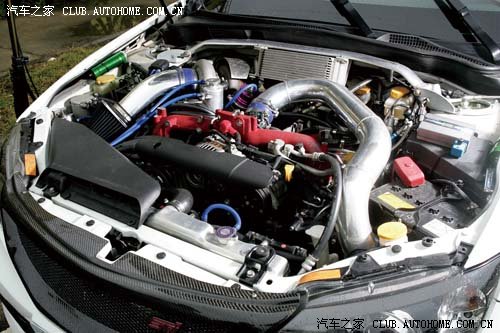

| 位於大燈旁的碩大進氣洩壓閥為Trust製造品,可對應高增壓值而不漏氣。 |

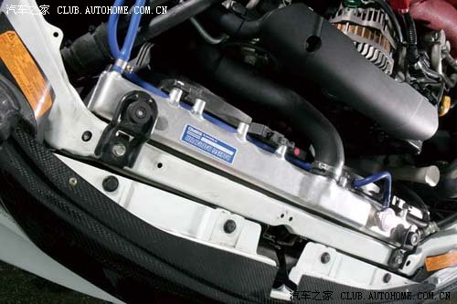

| 水箱為Sard所推出的三排加大鋁製水箱,以應付大馬力伴隨而來的高熱。 |

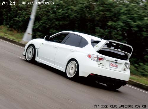

至於硬體改裝項目部分,為徹底強化引擎腹內機件的強度,Tuner先將原廠活塞以Wiesco鍛造活塞取代,連桿則以美製部品進行強化,在透過曲軸萬轉平衡,已獲得更優異的高轉速平衡性。供油系統方面,兩具韋伯255l的強力汽油泵浦提供源源不絕的燃油供應量,再以四支800c.c.的噴油嘴,應付全輸出時的大量燃油消耗。進排氣部分,則透過Cosworth 272度的高角度凸輪軸與Tomei排氣頭段,來強化順暢度。監理系統除透過ECU-Tek解除原廠電腦限制外,還另外搭載HKS F-Con V Pro 3.3版本進行更細微的調整。
至於最為關鍵的渦輪本體,再考量到引擎耐用度與街車使用便利性後,最後決定採用Garrett所推出的GT-3582渦輪,較常見的GT-3540更大出風量的設計,所能對應的最大馬力將從480匹開始起跳,目前設定的增壓值約為1.6bar,預估馬力應有500匹之譜!
| 原本的上置式中冷器則改以HKS所推出的前置式取代,對於冷卻進氣溫度有著絕佳效果。 |
為了一探其性能,筆者祭出D-Box進行加速實測,在245/40R18的Donlop Z1輪胎抓地力無法應付強大動力的情況下,1、2檔幾乎都是不斷打滑的方式彈射而出,最後獲得的最佳一筆成績為0~100km/h:5.6秒、0~400m:12.5秒,通過末速為188.9km/h,從通過末速來看,引擎馬力確實驚人,若能換上胎寬更大的熱熔胎進行測試,0~400m想要進入11秒台將不是問題。

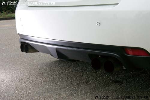

| 全車排氣管採用Tomei排氣頭段與台製手工中尾段的組合 |

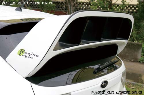

| WRC式樣的雙層尾翼是車尾最醒目的地方,對於車尾下壓力有著絕對正面的效果。 |

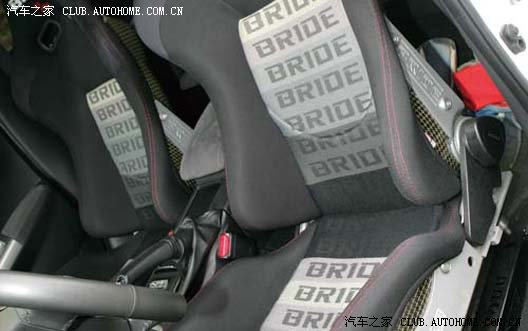

| 內裝維持原廠式樣,只加裝儀錶與賽車椅,提供更多的行車資訊,並增加操控介面的便利性 |
| 在國內頗受好評的Bride賽車椅,也成為車主-高清涼的改裝首選,包覆性、支撐性與造型皆屬一流水準 |

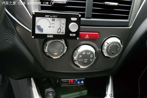

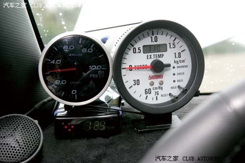

| 中控檯上的Defi油壓錶與Omori增壓/排溫錶,成為車主監控引擎工作狀況的利器。 |
| 冷氣面版旁的HKS EVC上所顯示的設定值為172kpa,代表這部車的增壓峰值確實有1.72bar的水準 |

| 以D-Box實測,這部GRF的成績為0~100km/h:5.6秒、0~400m:12.5秒,通過末速為188.9km/h,從通過末速來看,引擎馬力確實驚人,若能換上胎寬更大的熱熔胎進行測試,0~400m想要進入11秒台將不是問題 |
