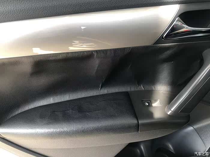

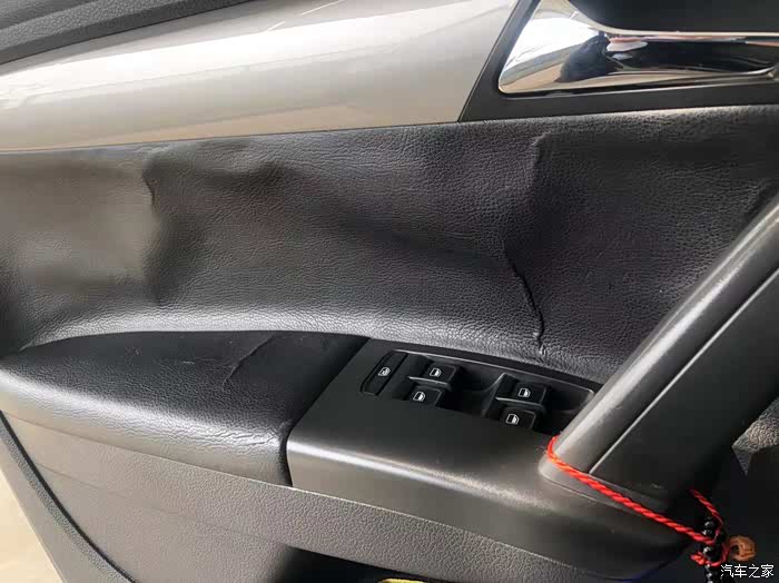

我的朗行是13款风尚版,所以当时买来的时候,四个门板扶手的位置都不是皮的,是织布的,当时为了好看点,就在外面的装潢店改了皮的,现在用了几年,四个门板上的皮革都开始起皱,很影响美观,每天看着这些起皱的皮革也不舒服,心情都会有影响,天天用车,当然希望自己的爱车整整齐齐、干干净净。

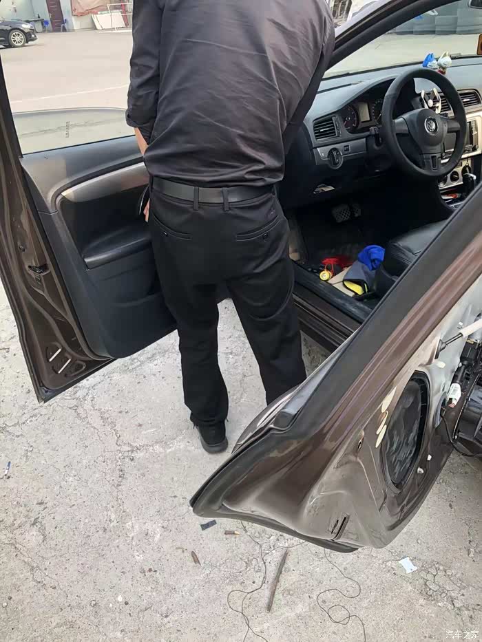

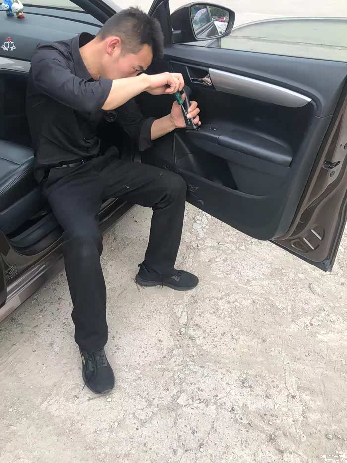

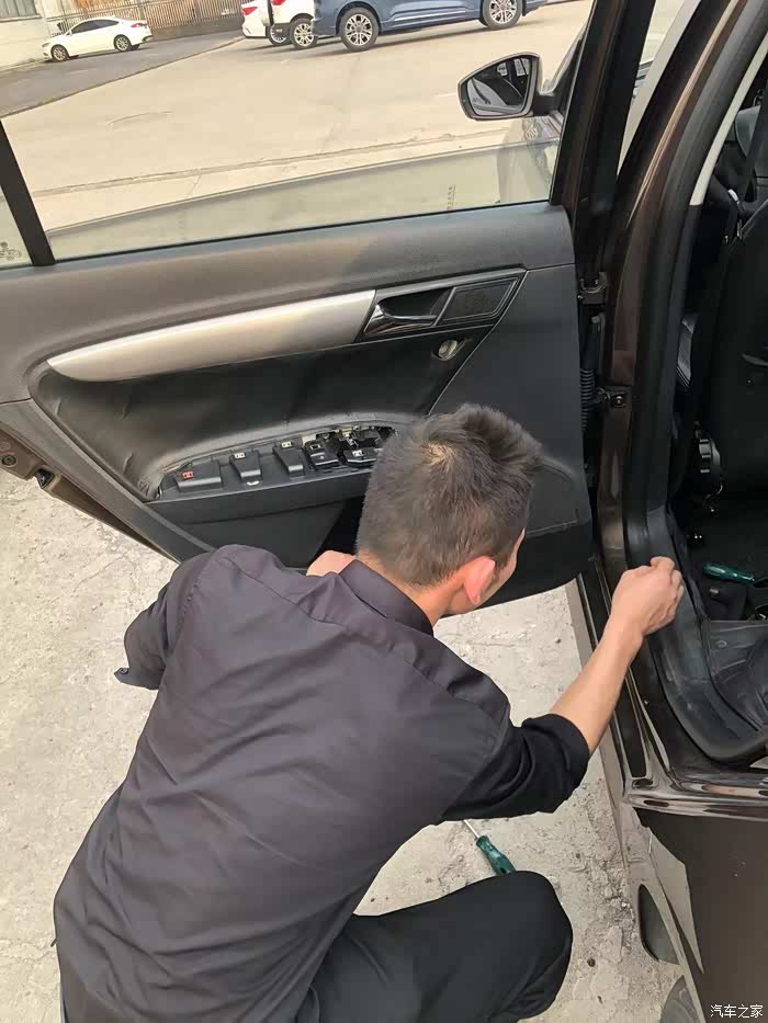

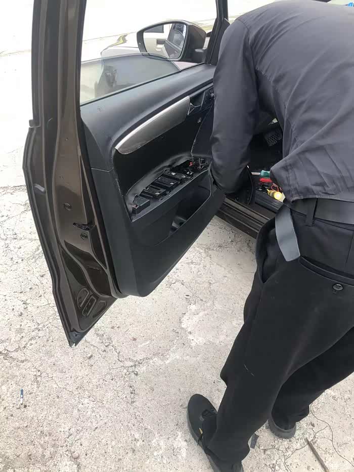

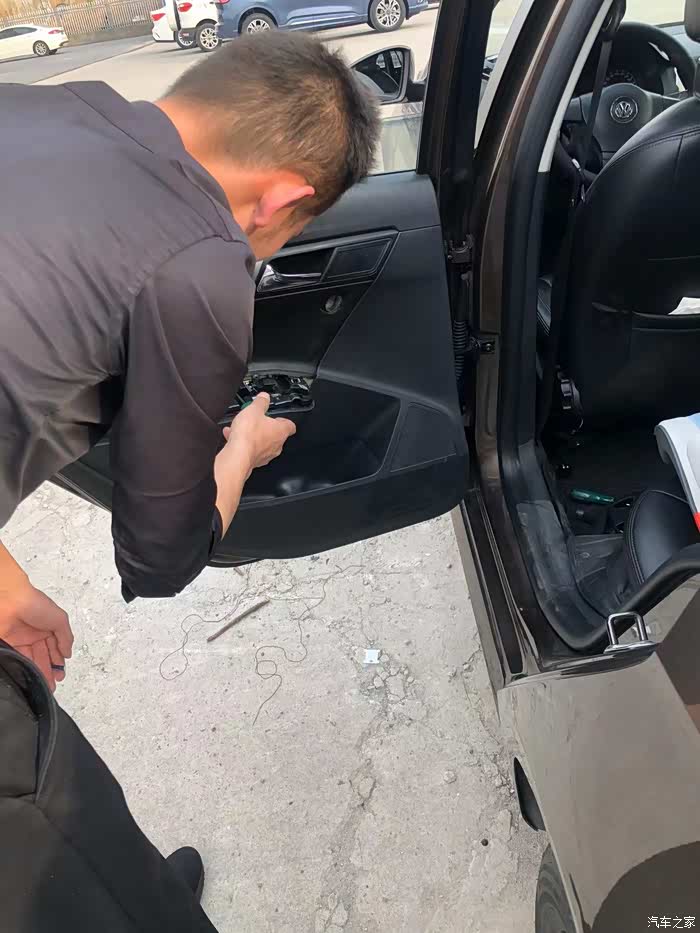

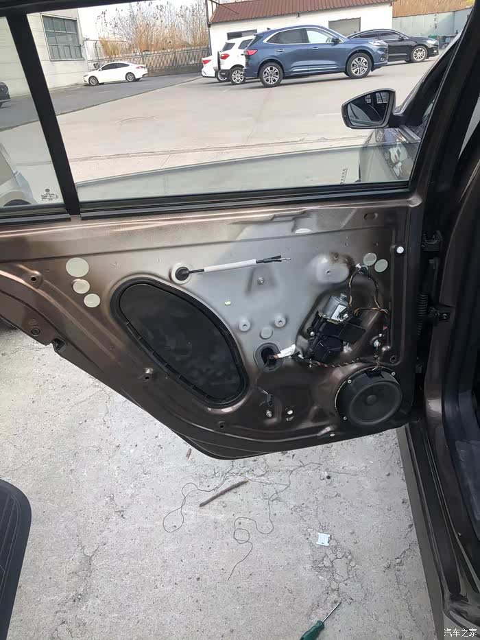

找了一家店,提前跟师傅约好后开过去就直接开始更换,换门板的皮革,都需要把门板卸下来,卸门板也简单,都是有卡口卡进去的,只要找准位置,稍微用点力就能掰下来,不过不是专业的最好还是不要去尝试,免得掰坏了。

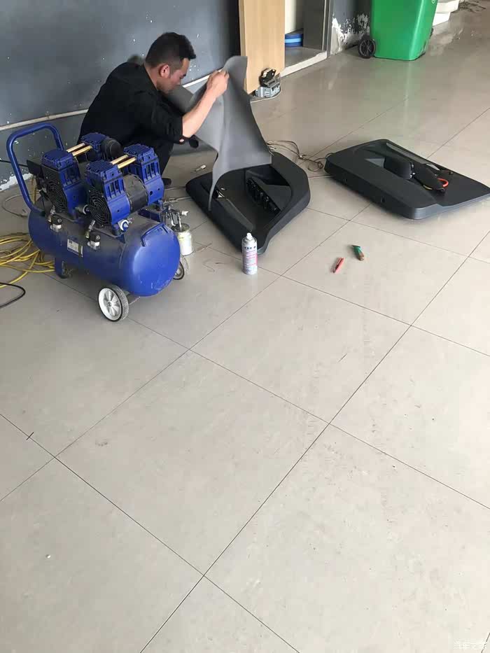

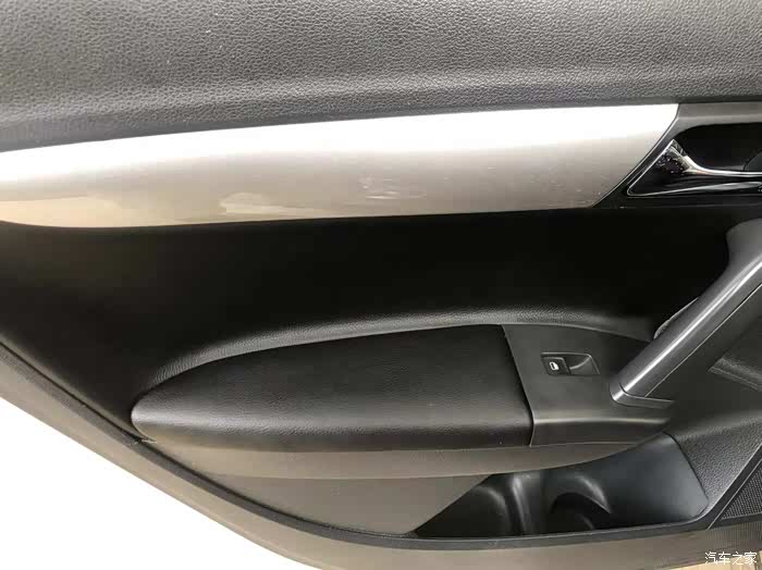

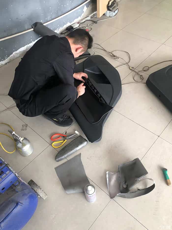

门板卸下来后,把旧皮撕掉,拿上新的皮革就可以开始作业,更换的新皮革,都是用胶水粘上去的,之前的皮革估计胶水都失效,所以起皱了。

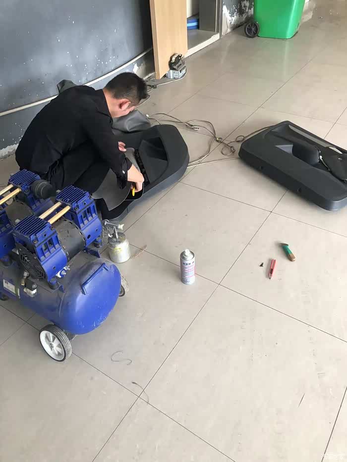

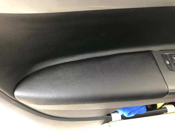

师傅用剪刀剪好各个位置的皮革,然后把之前的门板里的胶水清理掉,用砂子打磨一遍,清理干净一点,不然新粘上去的皮革会不牢固,会起泡。

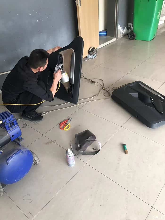

清理干净后先喷胶水,然后再把新的皮革粘上去,门板和门板扶手的位置都要换成的新的皮革,然后把门板再安装回去,步骤就是这样,但是粘的过程还是很重要的,粘的不好,用不了多久皮革又会起鼓或者起皱。

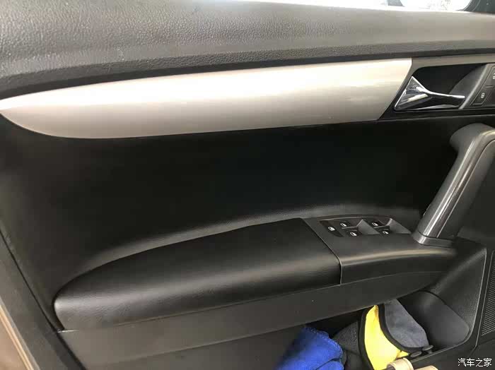

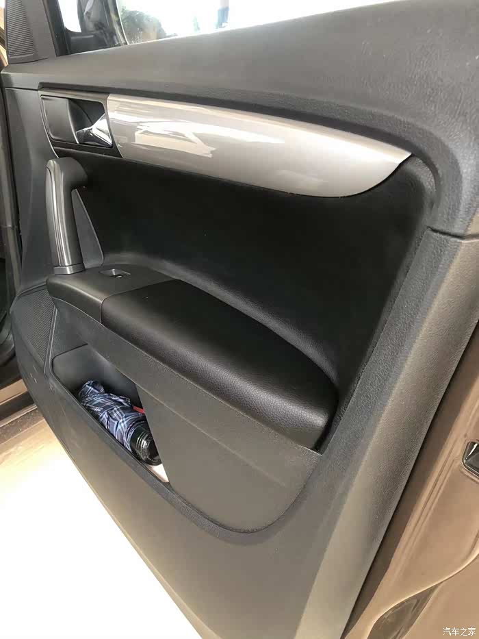

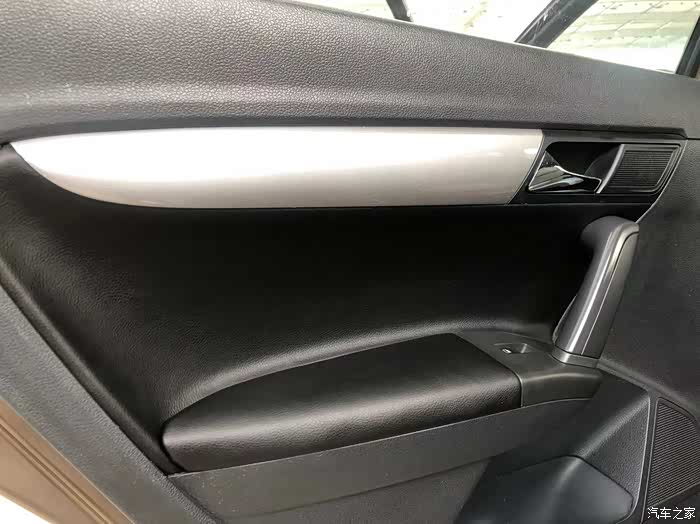

更换了新的皮革,看上去干净整洁了许多,让我的朗行又焕然一新,用车的心情也变好了。
