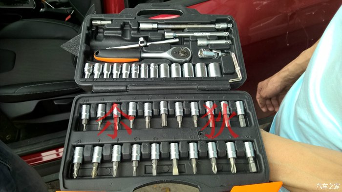

一大清早就开始在外面五金店买了套46件套mini工具箱(工具箱在论坛中会给广大车友提供图片)装完车回家上X宝搜索了工具箱,擦自己的买贵了。不多废话了,开工!!!!

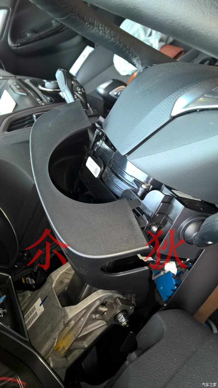

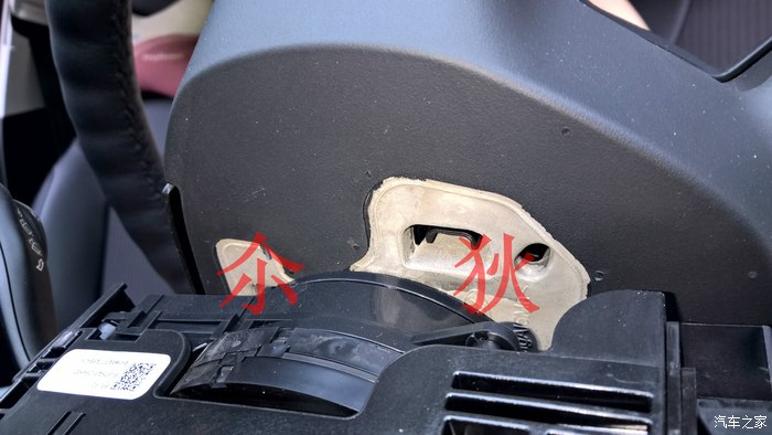

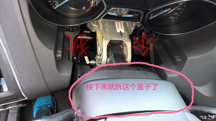

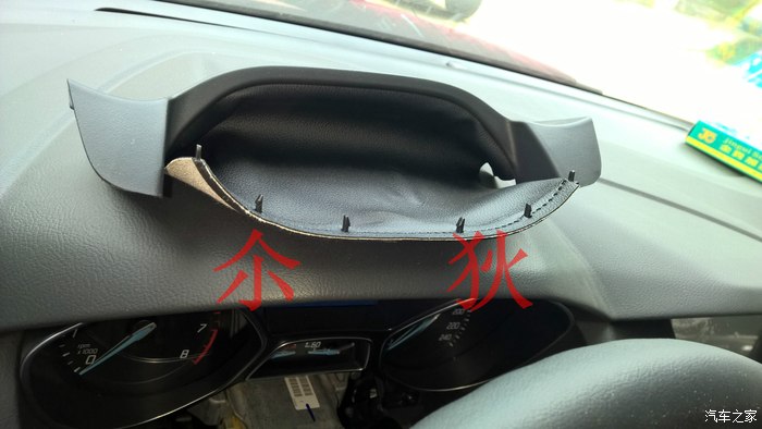

首先拆仪表盘那里的盖板(如下图):轻轻往外拉 两边一起用力卡扣形式的!
就这么简单拿下啦!

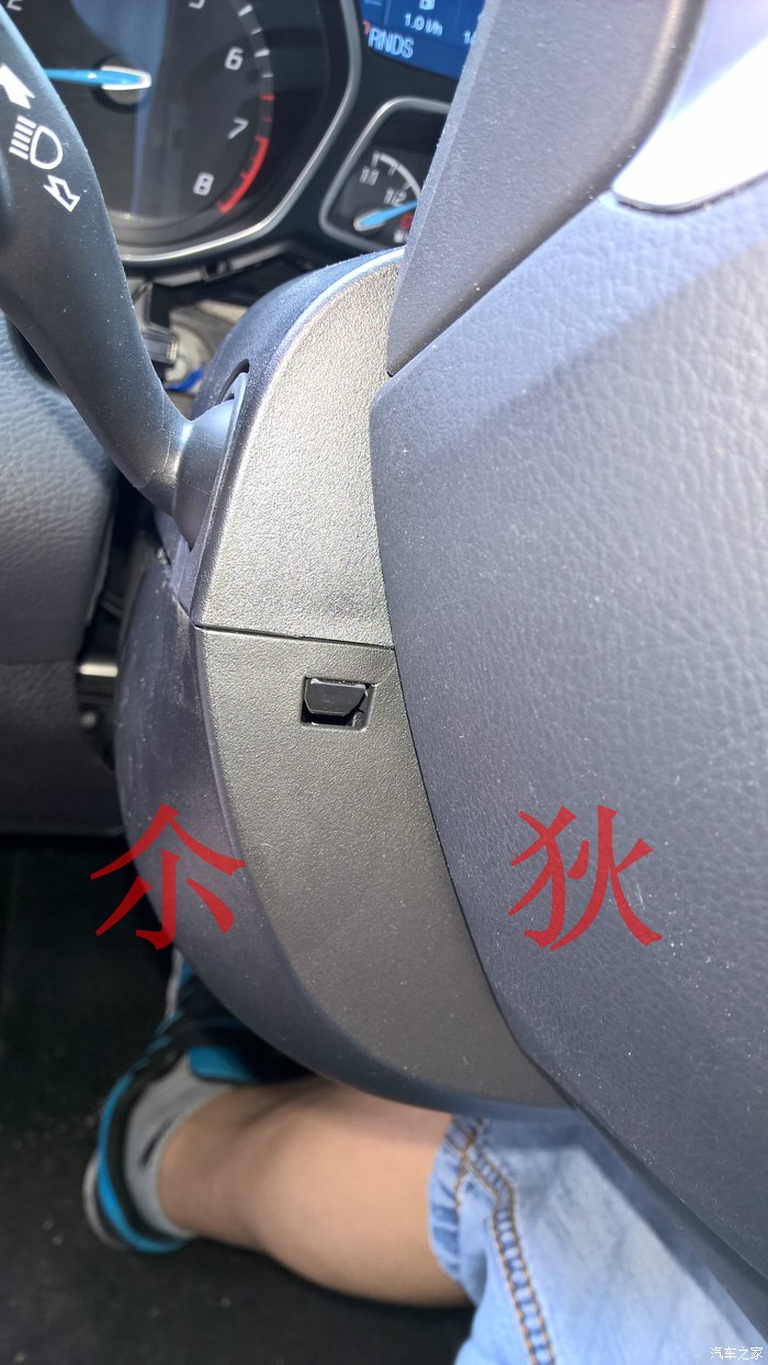

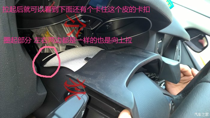

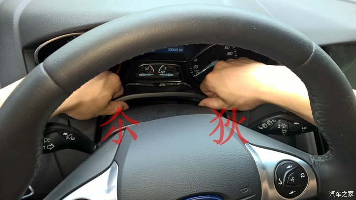

拆这个盖子方向要打到垂直就可以看到上下盖互相扣住的卡扣!
两边都是一样的,方向打到能看到这个卡就行了!很容易拆吧!!!!

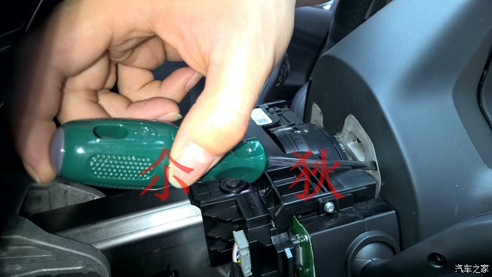

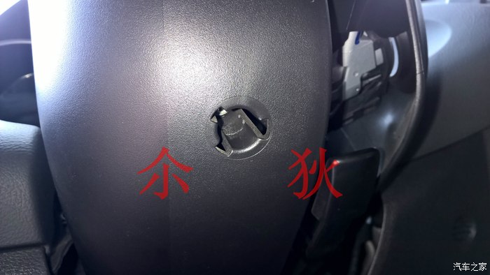

接下来就是靠运气的步骤了!方向盘下面左右各有2个孔(一大一小)准备好一字螺丝刀 往小孔里面捅进去!!呃。。。想不到什么词来形容就用捅吧,哈哈!粗人理解下!捅小孔
捅中气囊的那个小弹簧条会有感觉的 轻轻往下压 一个手上面用点力往上提 就出来了,左右操作一样!
起来后用个棉布啥的垫一下,别弄花了方形盘。咦,我好像是要换2.0的方向盘哦。虽然是换方向盘但是也别弄花了!

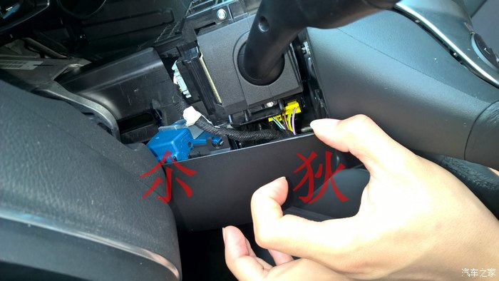

左右操作一样,我要补充下,拆方向盘下面那个大护罩。把喇叭线拔了。不然拆装的时候不小心按到叭叭响吵人!

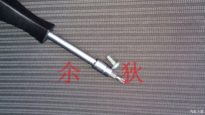

这个孔里面有个螺丝小型工具箱派上用场了里面刚好有T20的螺丝刀哈哈!
螺丝拆完,下盖往下拉一下 就能看到这个黄色的插头 拔掉,等全部装好了在插回去!不然按到了喇叭老响烦人呢。

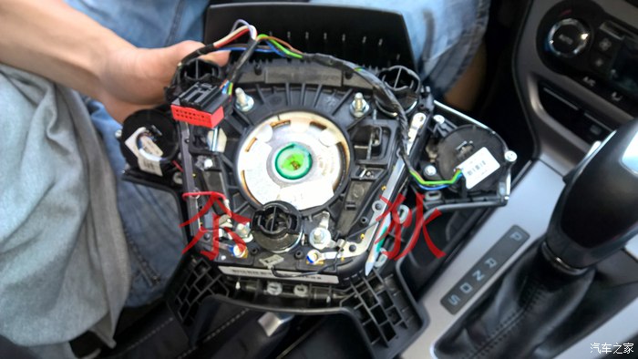

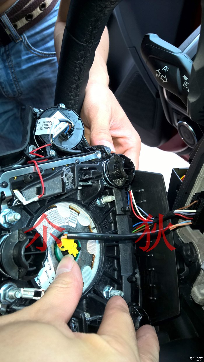

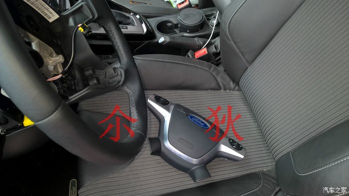

言归正传。。。继续把气囊的另一边扣子拿下。
轻松搞定!拿下了气囊。哈哈 不要用力过度啊,还有线插着气囊的呢,要把线拔掉!
大家看到没有,黄色的插头 我手指放着的地方 左右按住 往上拉就能拔下插头了!
拿下了,看吧,很简单吧?其实我也花了挺长时间的。

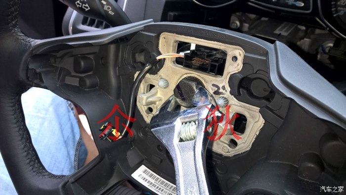

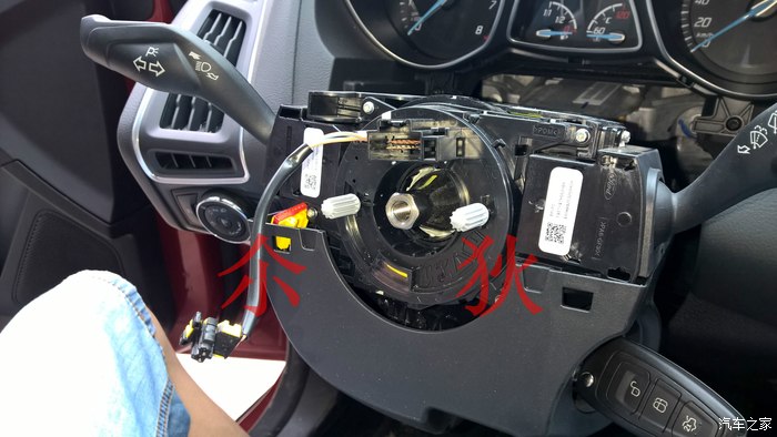

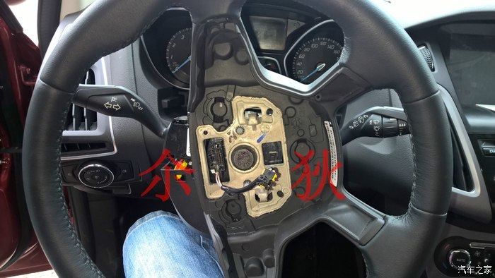

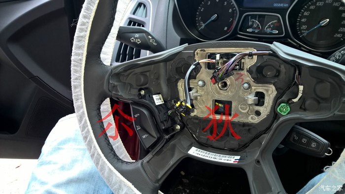

拆下气囊了,要把方向盘的螺丝卸掉。我不知道那个螺丝多大的,没敢买套筒!就用上了万能的扳手!
卸掉方向盘就差不多完成一半啦!
光秃秃的。哈哈哈 坐在驾驶位感觉空荡荡的。

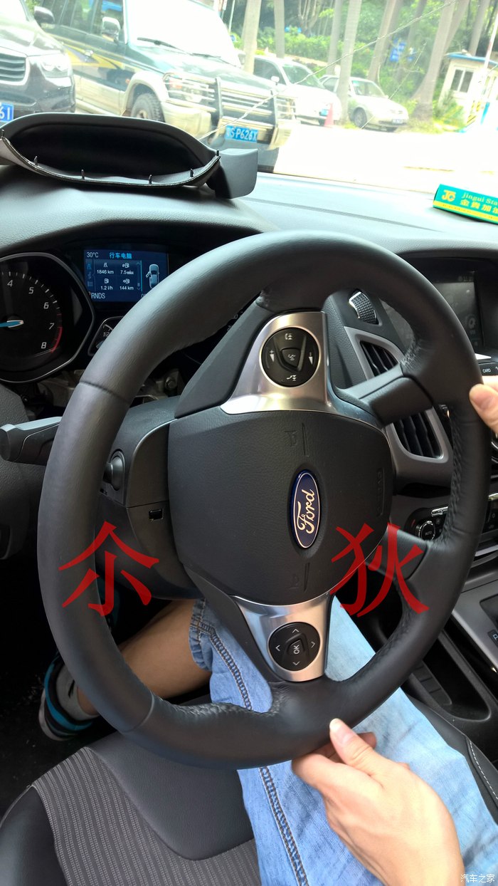

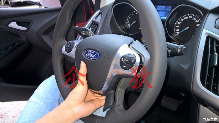

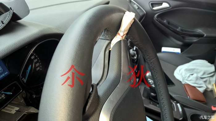

开始套上2.0的方向盘,
瞬间高大上有没有?

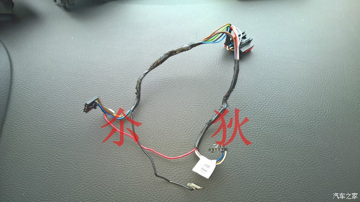

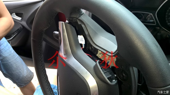

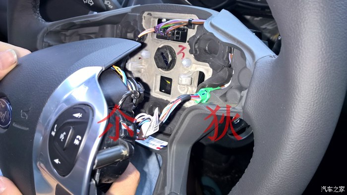

我的车是14年买的蓝牙开关已经集成在气囊盖上了。所以气囊的线束也要换掉跟方向盘那个绿色插头对接!
把原车的气囊线给换了,动工!!!
拆线就不上图片啦,很简单的!
原车的线拆掉了,换上2.0的线束
线束换上后 就可以装回气囊了,因本人不想切巡航开关的位置 就选了直接换方向盘,省心些!
盖回去就完事了!
好啦,现在就把那些拆下来的按照顺序装回去,就不上图片了,都是卡扣 扣着的 简单!

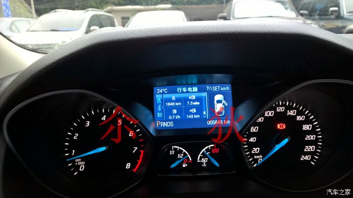

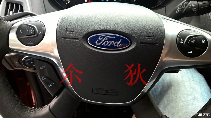

哇,哈哈哈,巡航有了瞬间高大上。开始刷功能啦。先刷巡航功能,一键升窗,(自动落锁,这里无法演示给大家)
就上个视频一键天窗吧!
巡航图标出来了!刷成了。仪表是我自己比较早买的。换仪表也很简单,拆掉方向盘的上盖,就能看到仪表盘的螺丝了。卸掉螺丝,仪表就能拉出来了!
