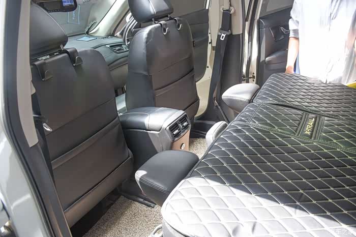

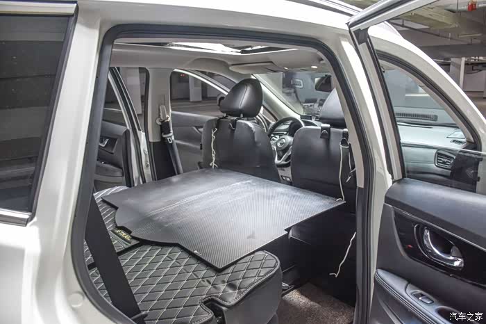

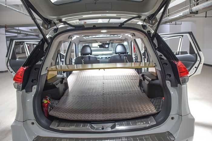

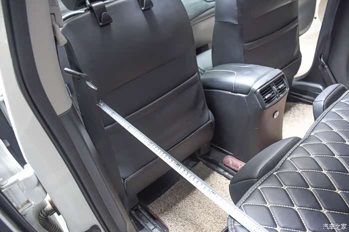

后排放倒,可以看出奇骏后排放倒后并不是完全平整的
前排调到最前面,中间距离大概55厘米,加上到后备箱门板,总距离大概208厘米。当然也不用完全调到最前面,这样前面座位上也可以多放点东西
将后排头枕拔出来反一下头,可以当一下支撑

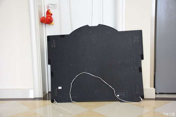

这是原厂后备箱里的遮物板,拿出来打几个孔,作为后排支撑板
将遮物板挂在前排挂钩上,也可以挂在头枕插杆上

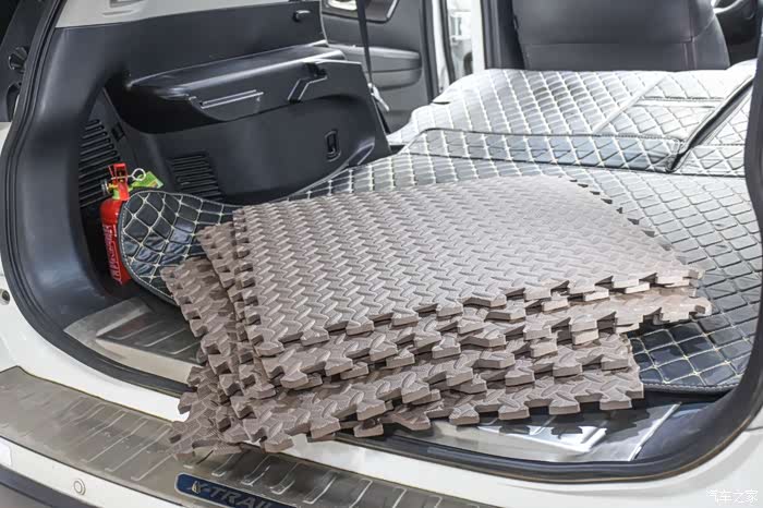

家里闲置的全新泡沫地垫正好用上
根据车内形状裁好铺上

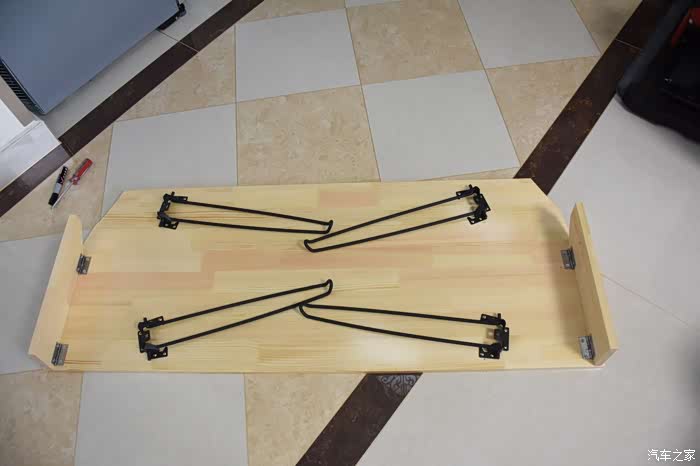

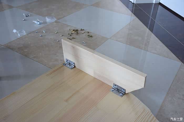

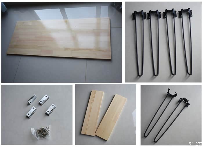

实木板、弹簧合页、不锈钢喷砂折叠腿,全是网购的,三样加起来216元,虽然比网上好多成品户外桌子贵了些,但自己制作的感觉很有成就感,又不占地方,还结实耐用。
购买实木板时让商家在上面刷了一层清漆,一定要用实木板,否则不易于加工,在户外不耐用

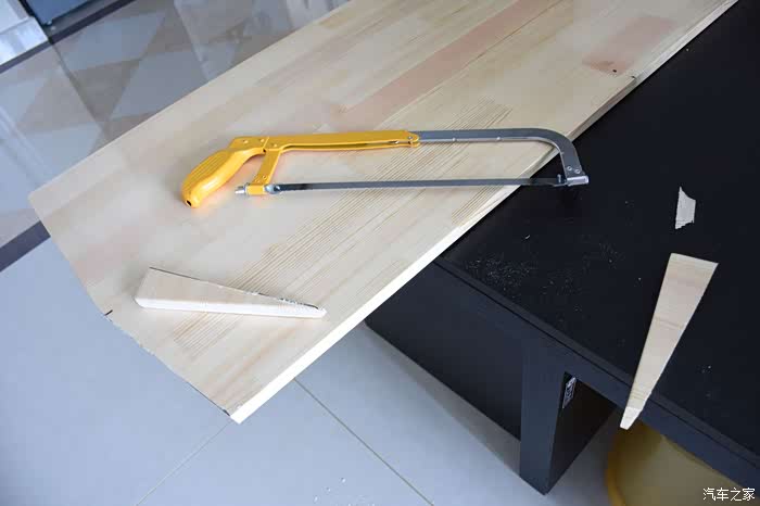

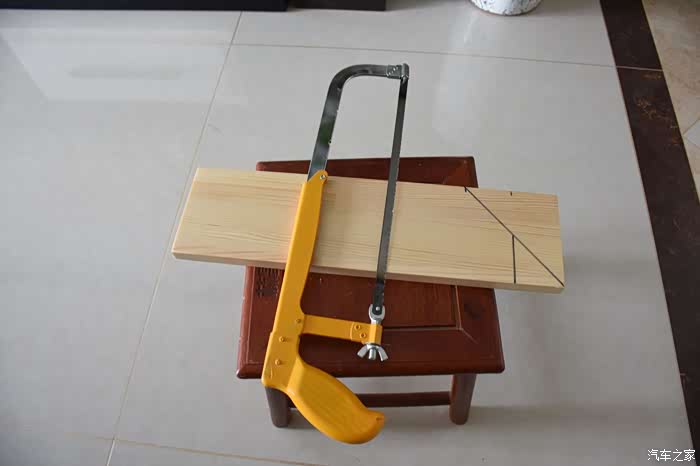

小板是安装在大板两头,用以支撑在奇骏的两个轮拱上,我专门设计了弹簧合页,不好取下时可以将小支板折叠取下,实际使用中不折叠小板也轻松取下
由于奇骏后备箱后面收窄了,根据形状对大板和支撑板做了局部加工

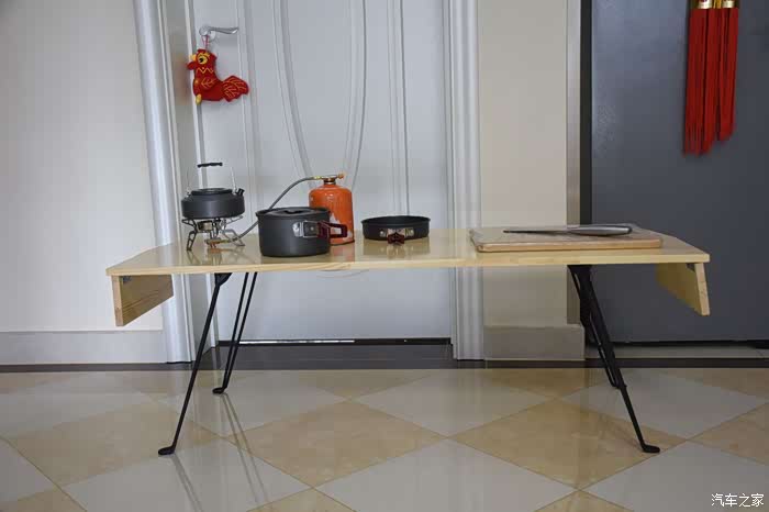

安上折叠支腿
离地48厘米,不高不低

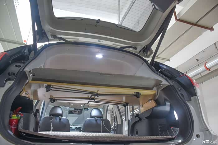

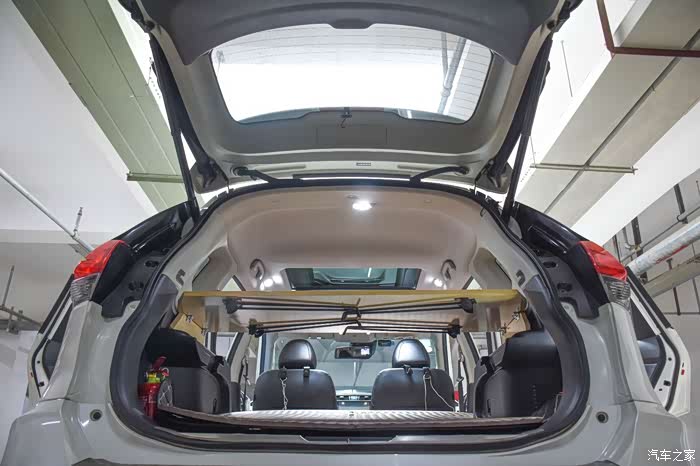

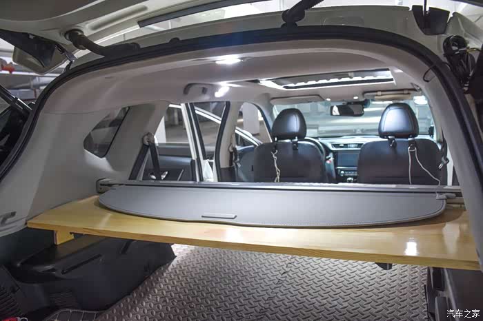

放到后备箱里,两个小木板支撑在后轮轮拱上
从下面看
不影响遮物帘使用

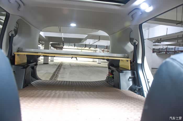

从前排向后看

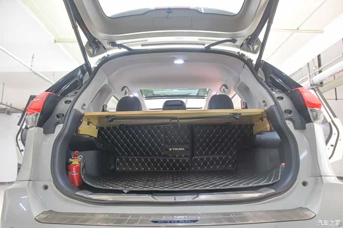

遮物帘拉开以后的效果,完全不影响遮物帘使用,当然也可以取下遮物帘单用小桌板
后排恢复原样后效果

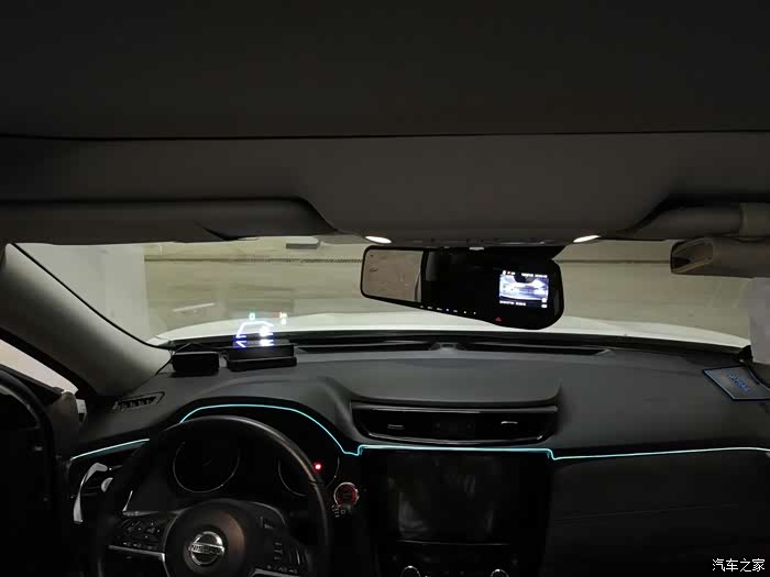

新装的中控台轮廓灯带
