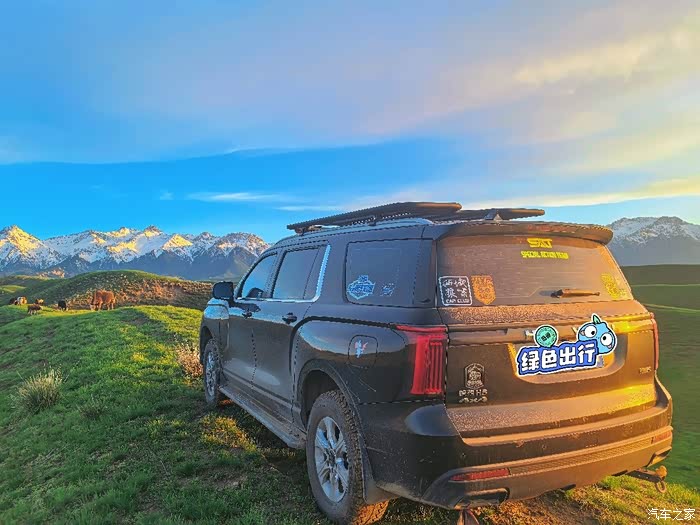

上山玩看雪山看日照金山

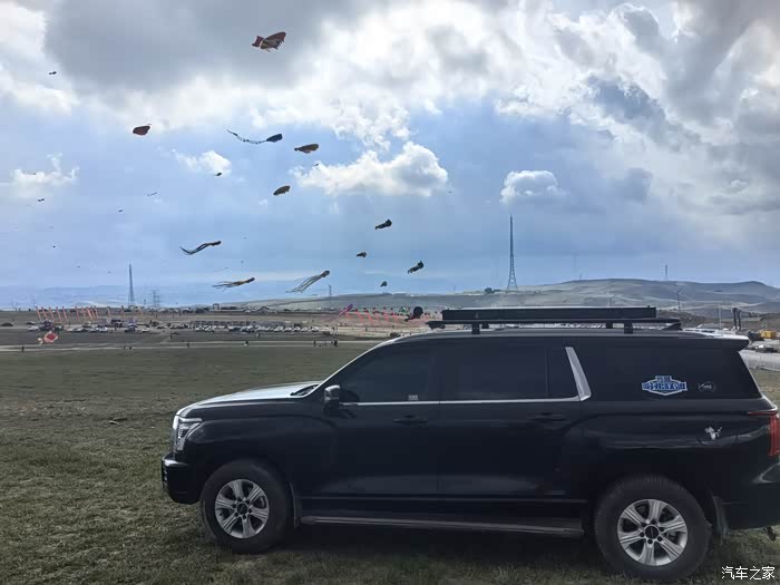

个人认为这话有点夸张,不要做喊着"诗和远方"的狂热自驾党,跟风改装;根据需求、在法律许可范围里、保证安全的情况下进行适度改装。

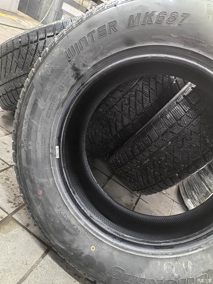

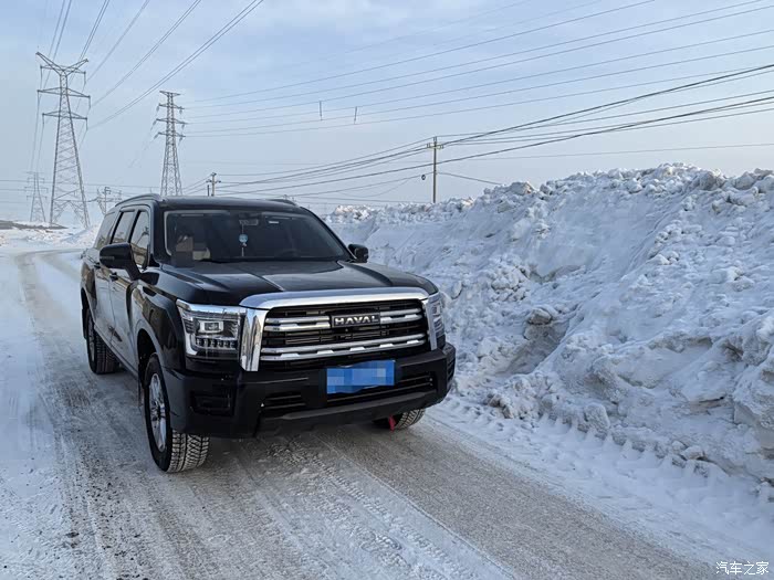

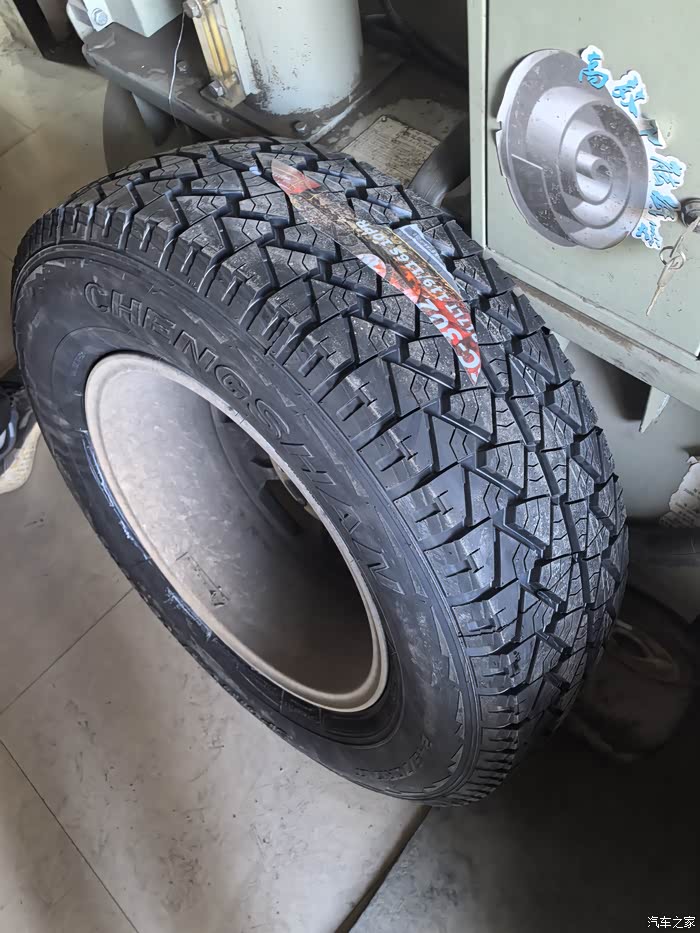

2、AT/LT、雪地胎各一套分别应对春夏秋、冬用;公路胎卖掉;

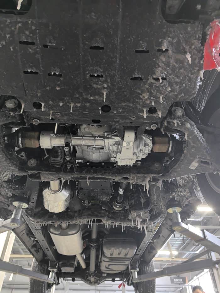

3、全套底盘护板,感觉刚需,实际抗下成吨伤害,消耗品,明年就得换;

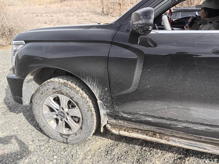

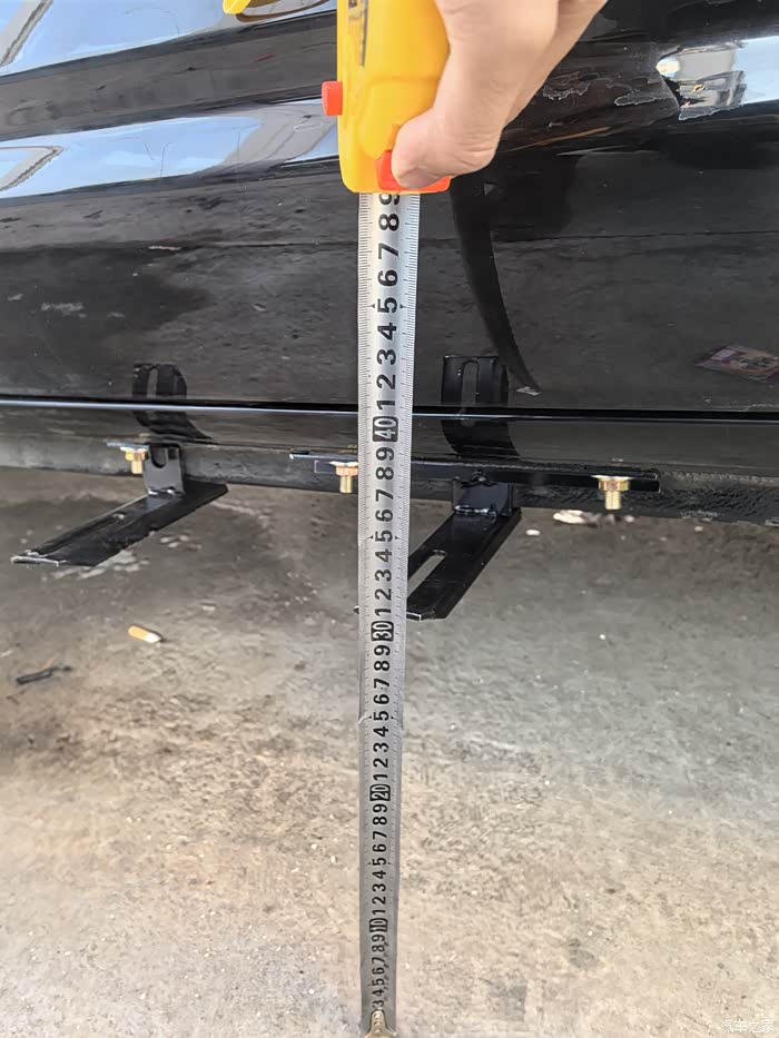

4、侧踏板,上下车方便,挡点泥和HB/NC的开门杀,消耗品,已刮3/7;

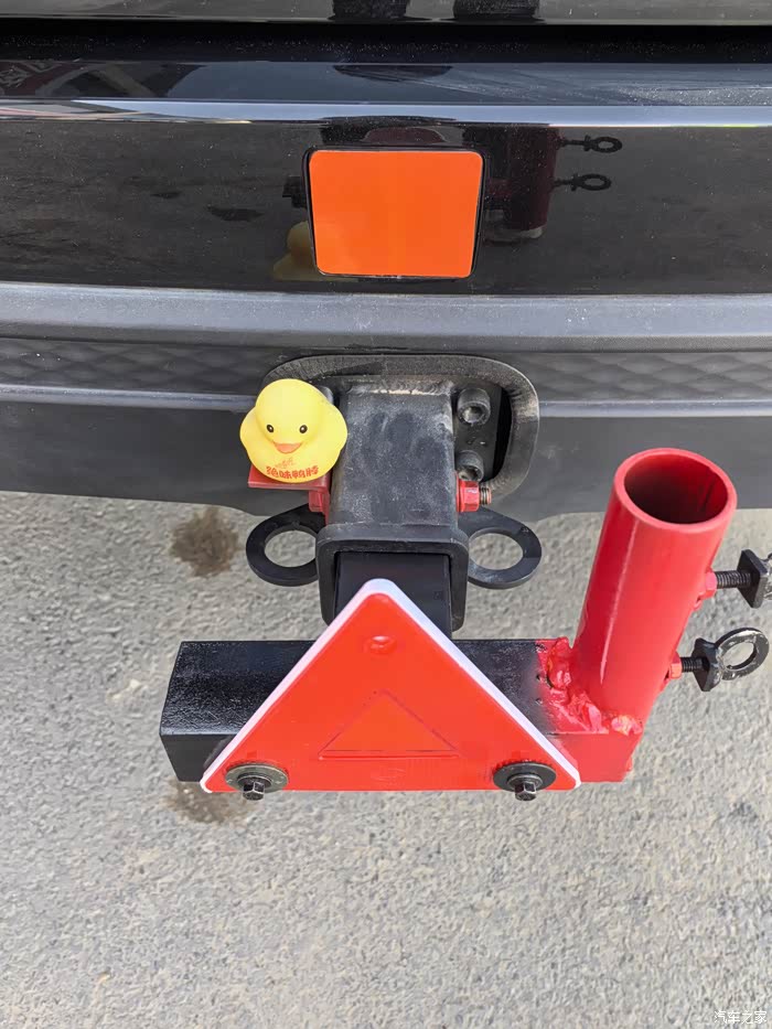

7、随车工具、拖车绳、揽旗(替代品)急救包、旗杆架、旗杆、旗子(沙漠必备)、充气泵/打气筒(沙漠必备)、手台/车台

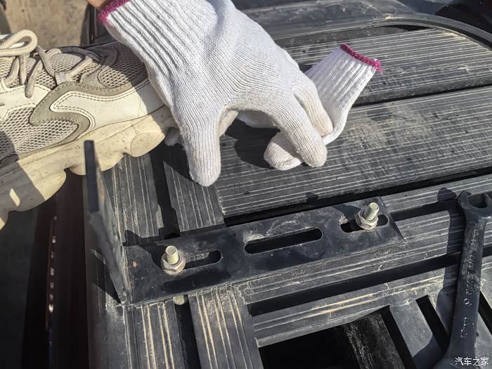

5、车顶平台,装载拓展、侧帐、爬梯;

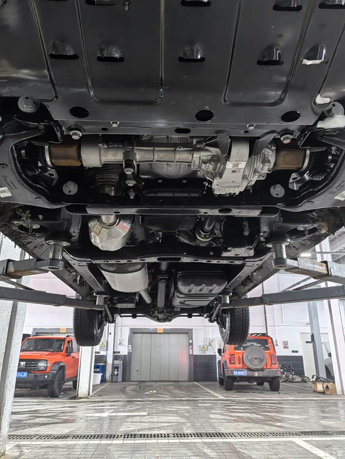

新车干干净净的底盘

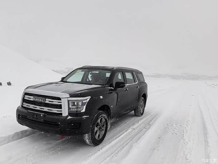

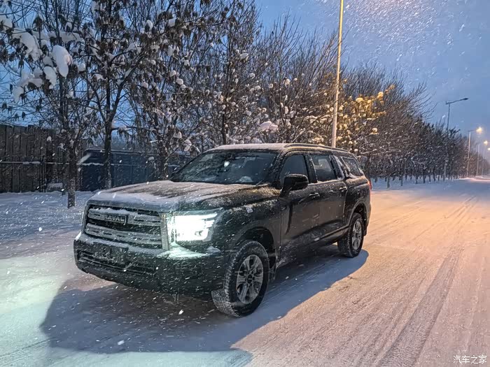

雪地胎一装,上山找骆驼
挂满玉柱的底盘

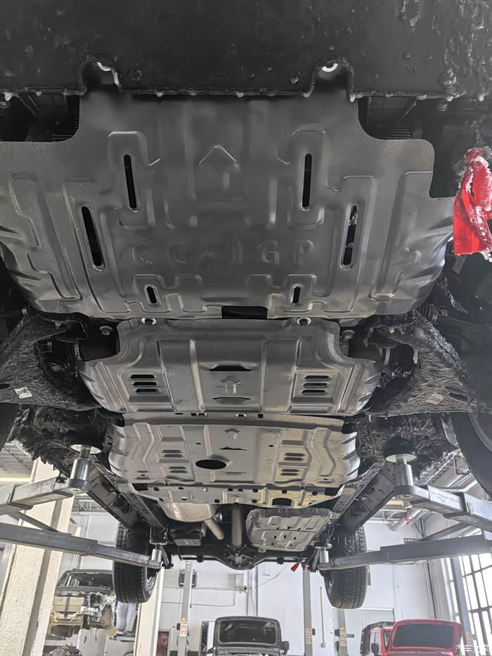

除冰,全套底盘护板装上3.5mm锰钢

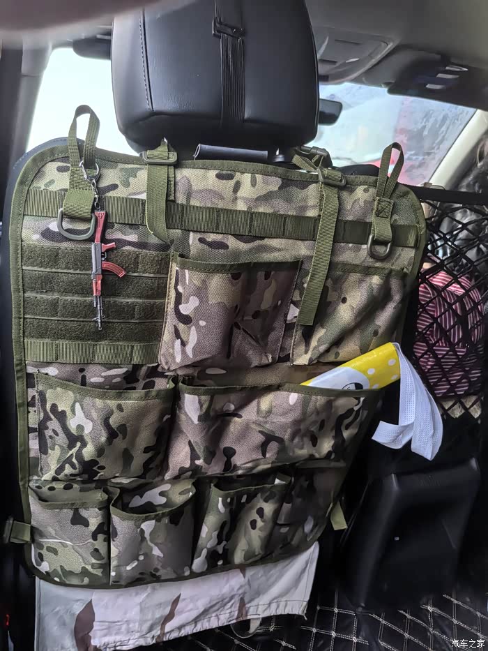

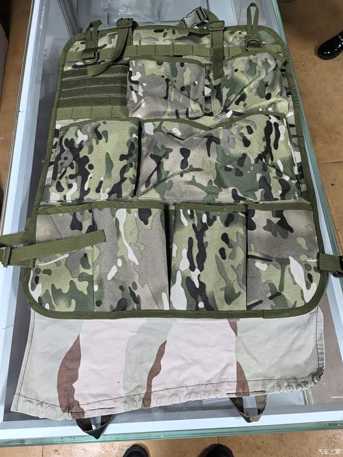

改造一下,买的太短了,下面脚会踢着靠背绒布
储物拓展包上车!
雪地胎一装,出去玩出去玩!

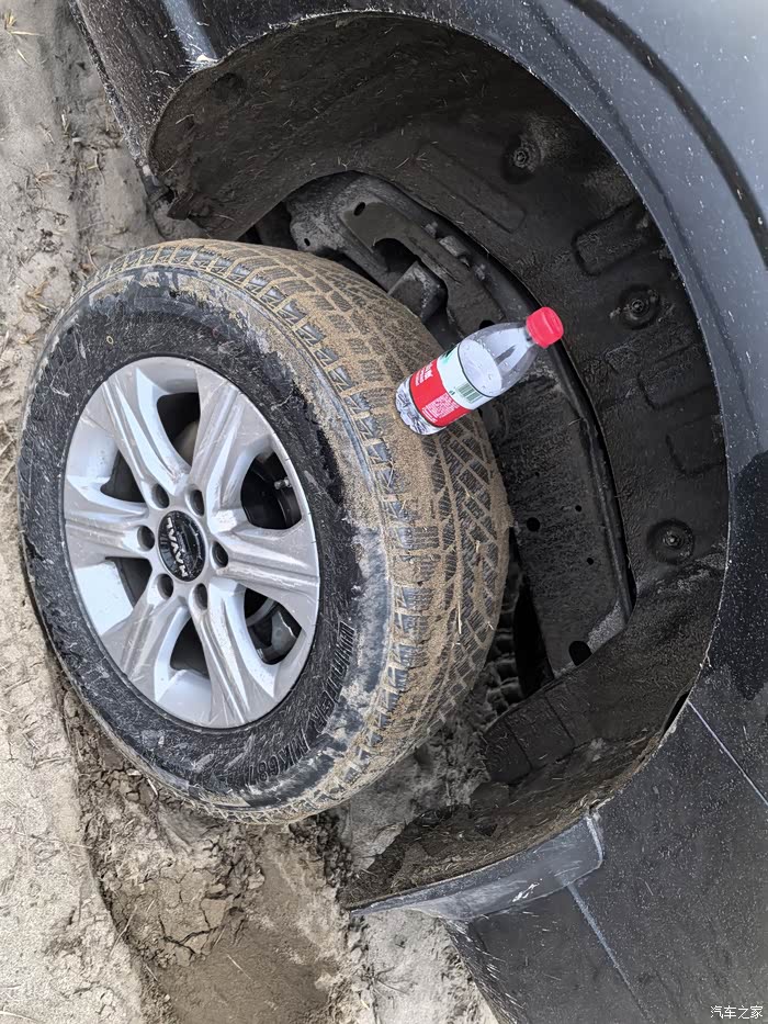

原车行程还可以,够用就不准备动

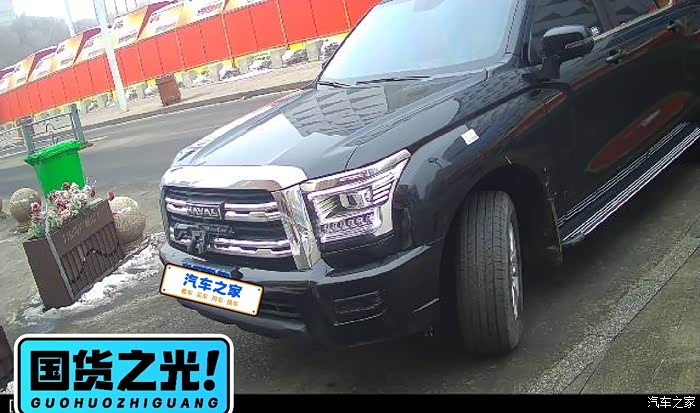

装一把小孩哥的HK416,后面被批评了,拆掉
上支架,装踏板!

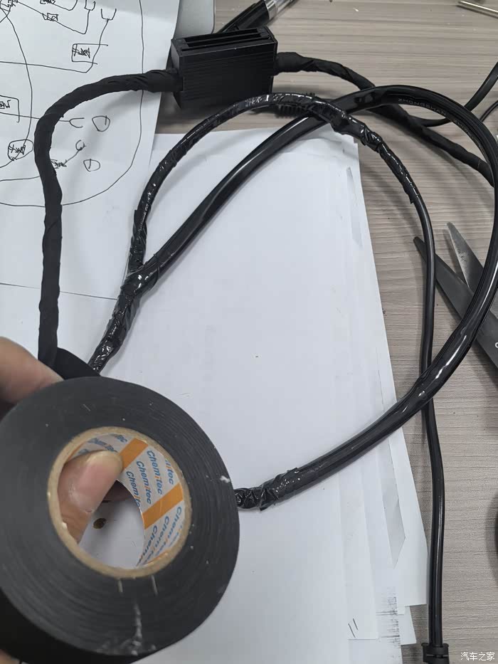

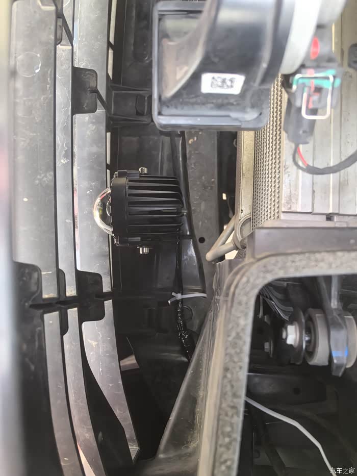

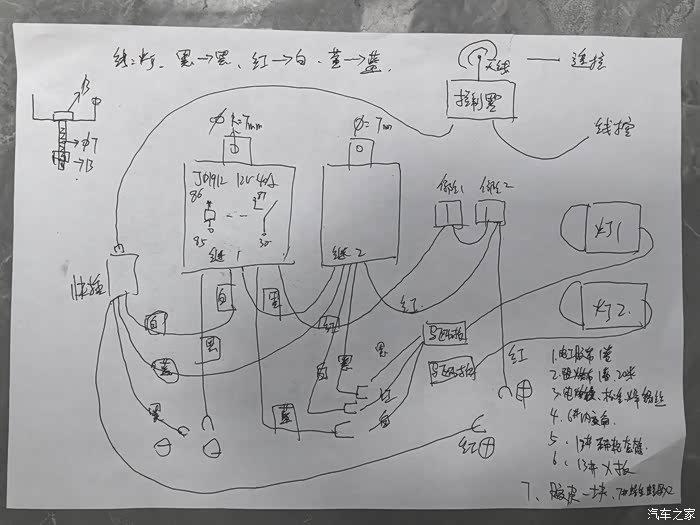

按图索骥,装灯先画图
线路做焊接、防水、阻燃处理,自己搞才放心,一定要保证安全。
低调装灯

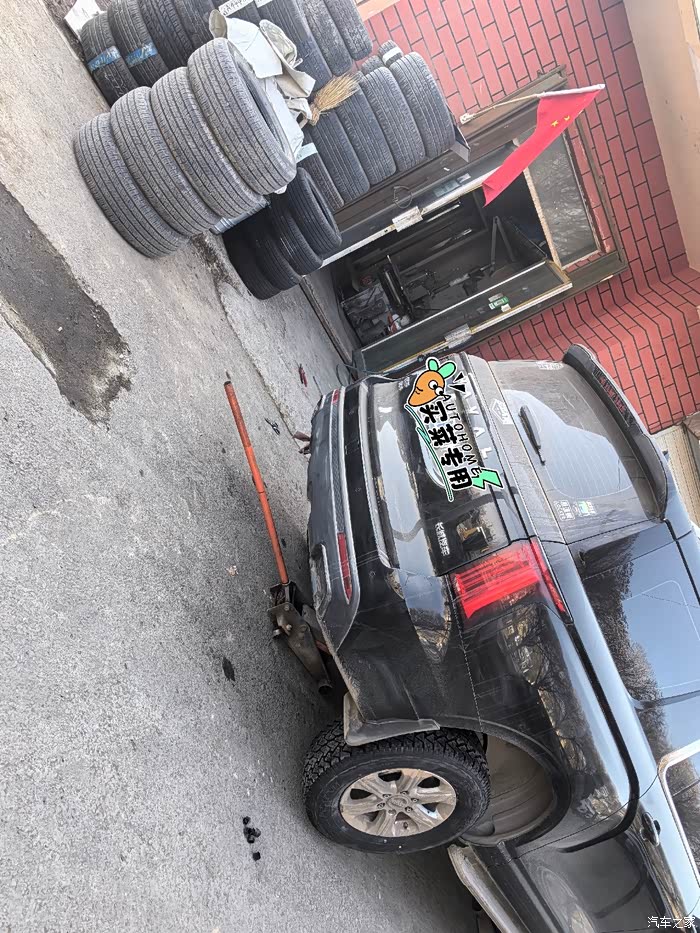

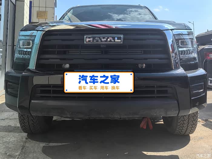

雪地胎下课
AT胎上线
AT胎上车
装了AT出去玩出去玩

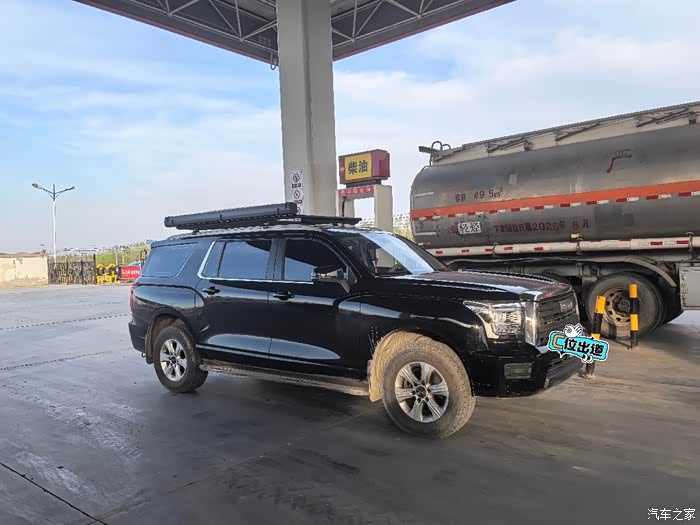

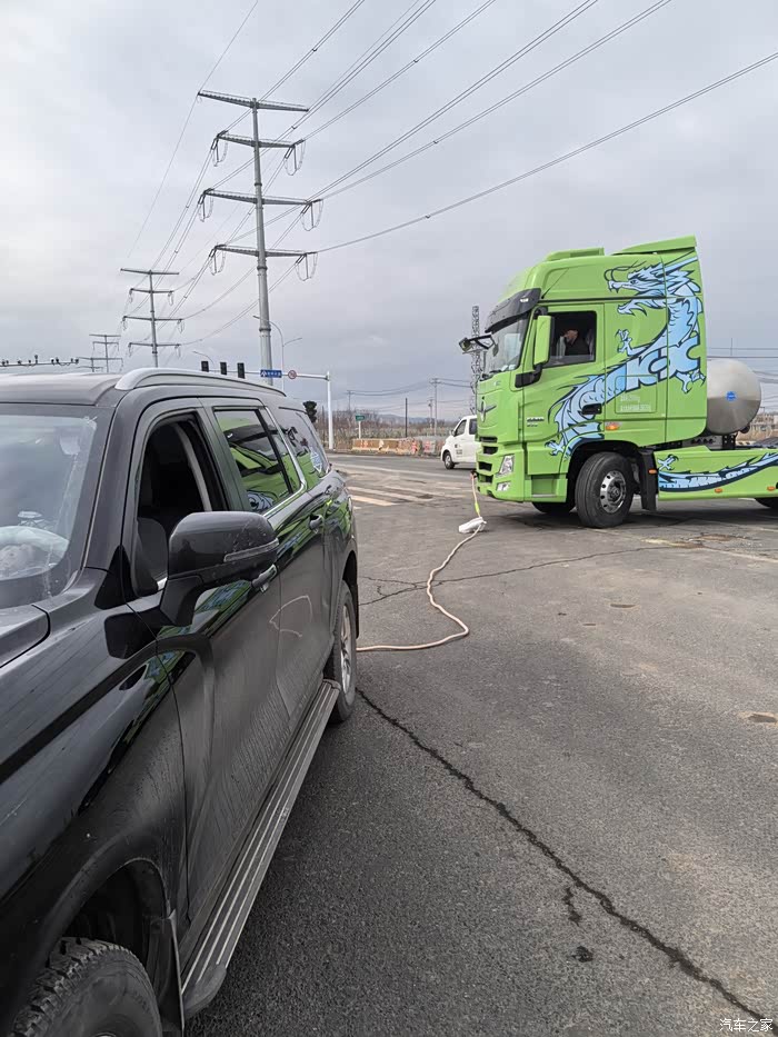

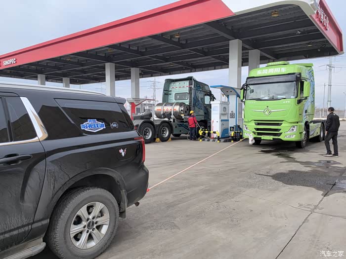

拖车绳上车,趴窝半挂车一个拖
趴窝半挂车送到加气站,小绳子、大用途,没有揽旗一个包替代

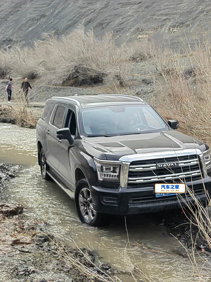

换了AT穿天山河谷

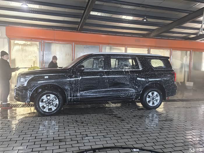

听说黑化好,改,先黑,先黑!4mm

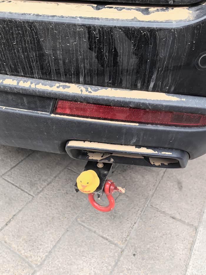

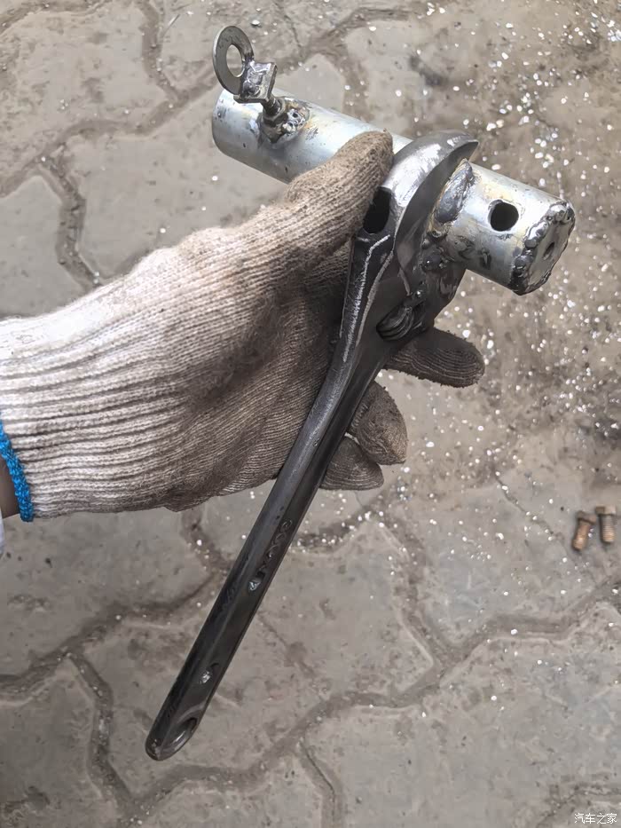

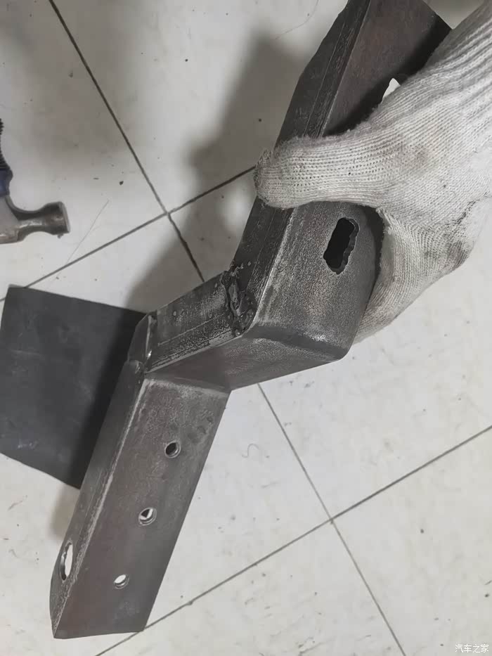

4㎜槽钢做一个装大梁上的旗杆支架
卖的旗杆支架太丑,自己做,用料太猛能拖车

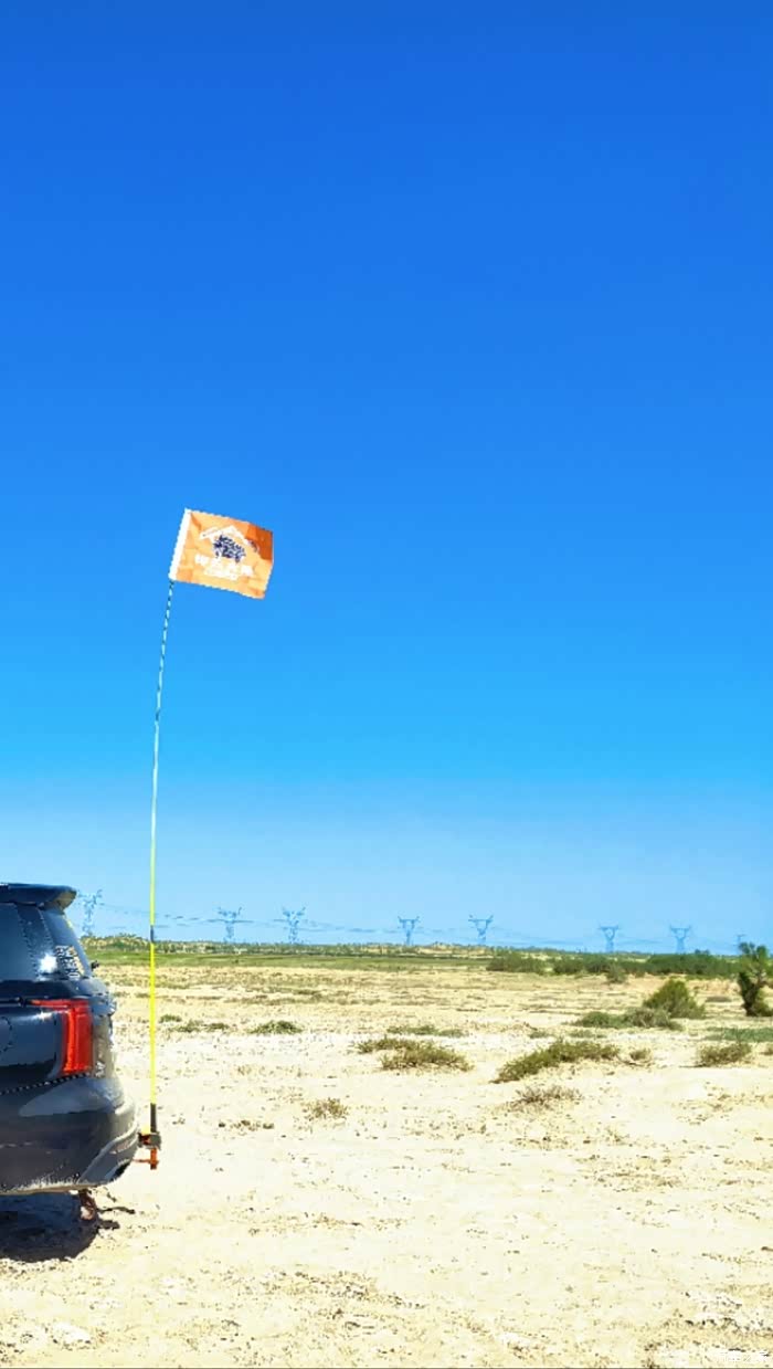

装上旗杆那就耍沙漠咯
装旗杆当然要耍沙漠拉
小鸭子装上,U型扣挂上!
平台侧帐装上!

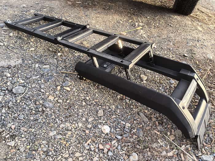

折叠爬梯太丑,不装不装!

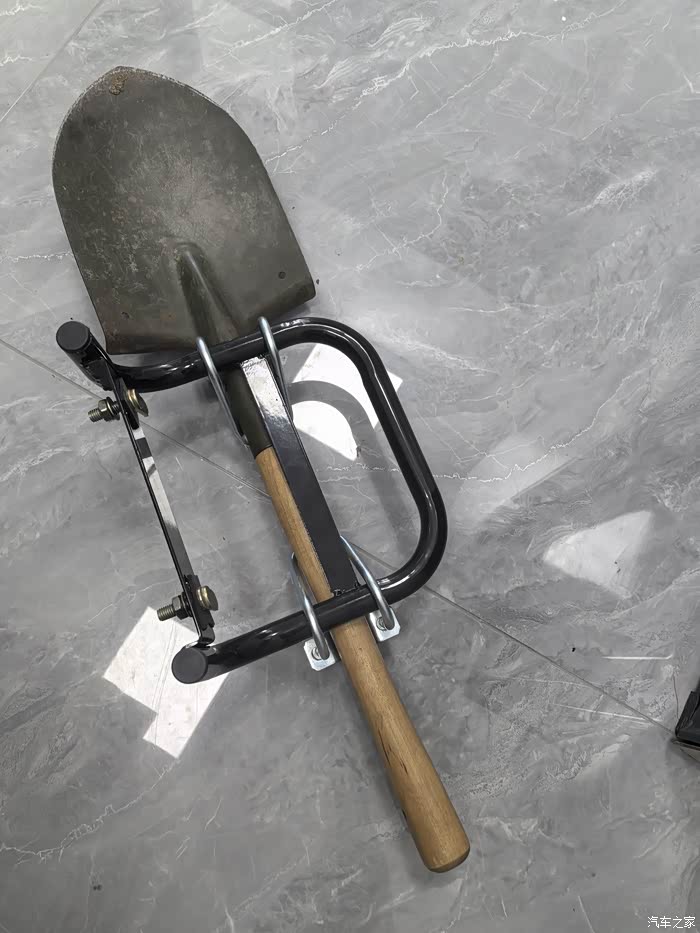

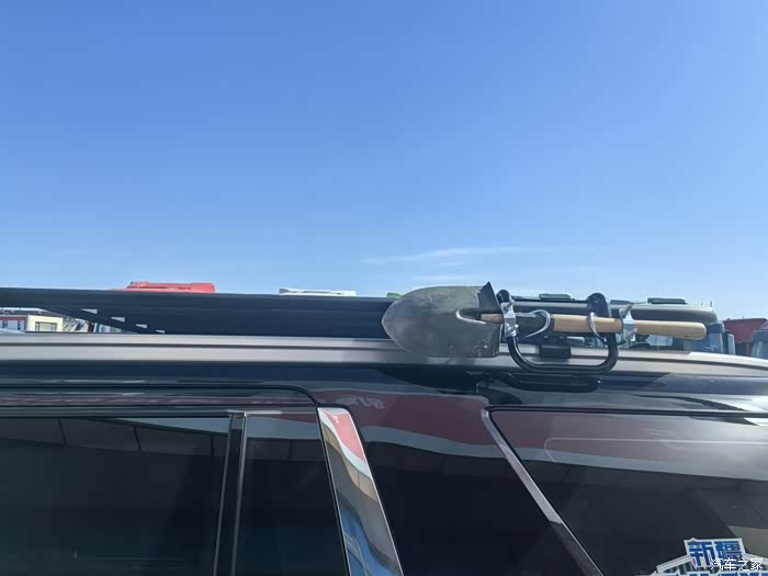

觉得挂铁锹好看,装!
又觉得不好看,拆!
