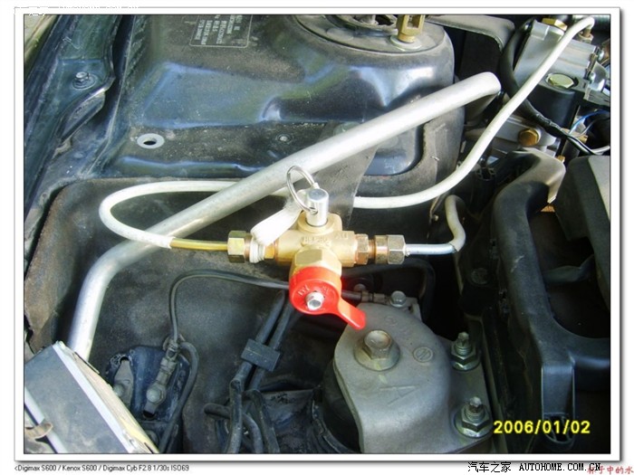

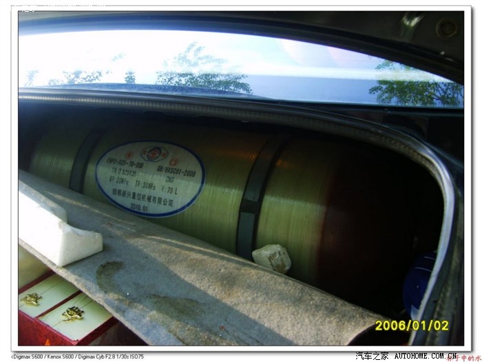

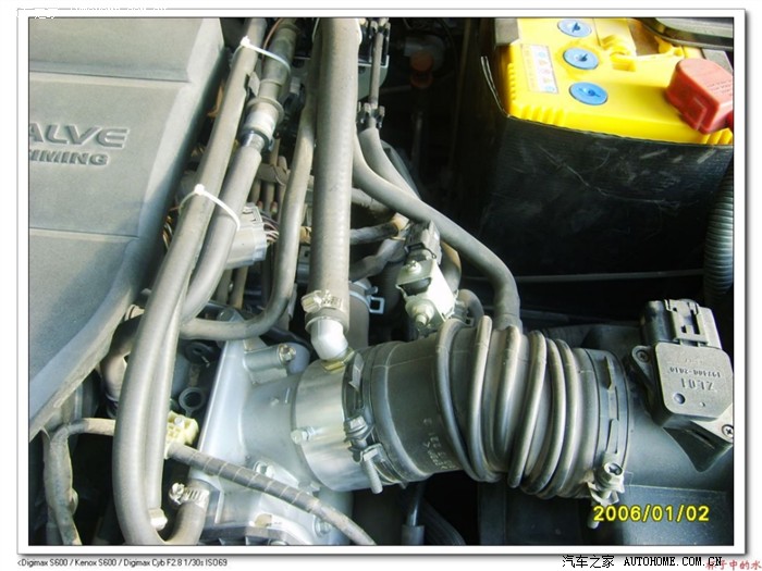

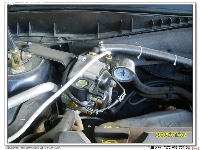

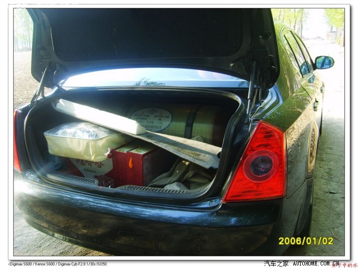

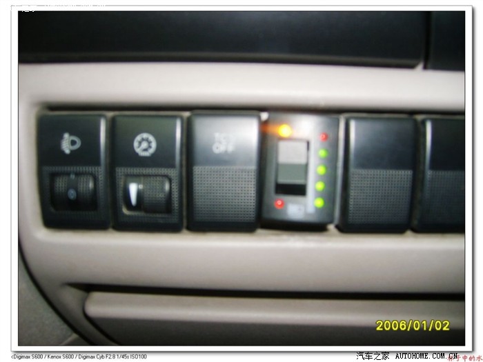

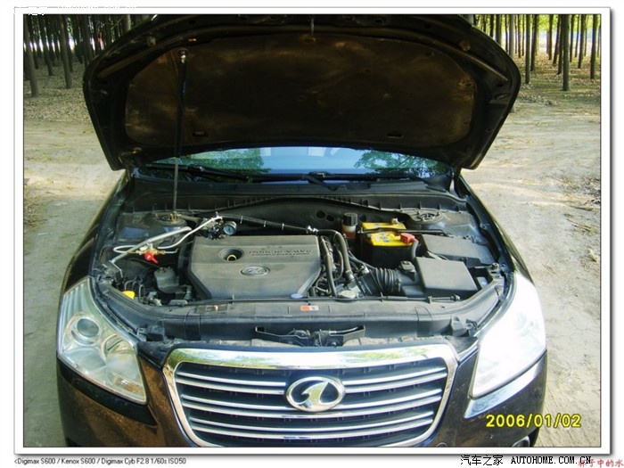

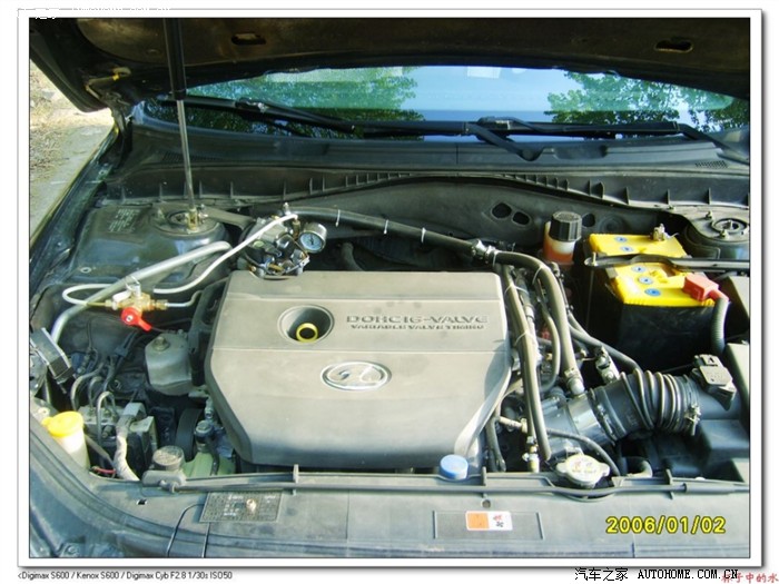

安装过程,我提前找好一家改装企业,谈好价格3400元,起初是3300的老板是M6 他和我说奔腾需要加大水道的燃气泵,不然会中途熄火,知道这个也是推销的手段,可是听到了 也就默认了。安装一共用了3个小时,主要是车多。熟练工人1个小时就能完成。安装完成后我去加气试车,当时很新鲜没有感觉多大的变化,经过我1500公里的试车,总体感觉如下:动力在普通道路上无任何下降,只在在上坡时感觉和看到转速略有上升,提速影响不大!并且可以在油和气之间任意转换很方便。行驶1500公里 花费天然气440多点 省多少钱你自己算、。

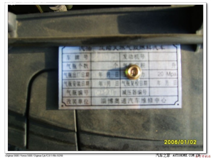

其次,很多车友关心的车辆审验问题,淄博的政策很明确,山东省的我也大体了解一下基本差不多,有的地市加气站不多,限制了燃气的发展。大体程序:选择安装天然气的企业,必须是有资质的,安装设备,留下车辆资料,有安装企业代理上报审批材料,大约15到20天,审批后携带材料到当地的车用天然气瓶检验站输入资料备案,然后到车管所修改行驶证,费用70元,也就是加盖双燃料车的章。这样就可以通行全国并能通过车辆管理部门的检验。(提示:只限三厢车)

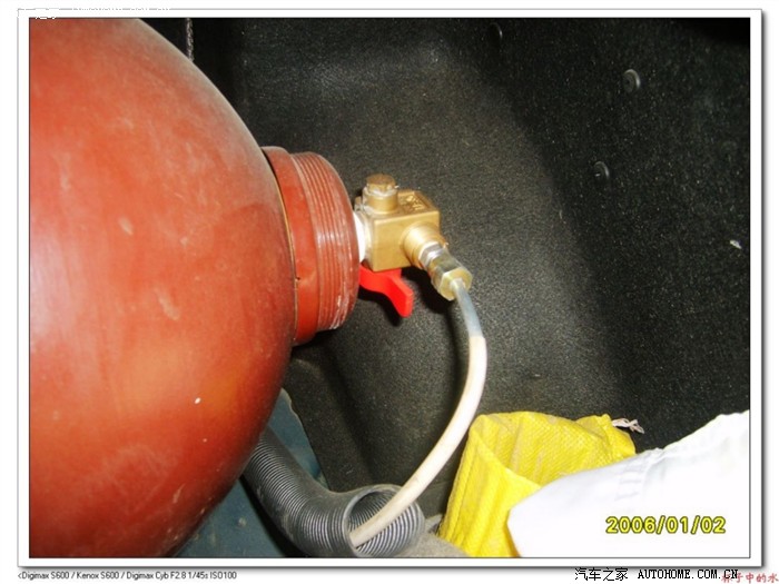

担忧,气瓶不安全,我是说的万一发生碰撞,气瓶自己的问题几乎不可能,我懂的
