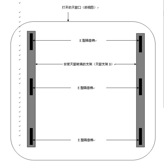

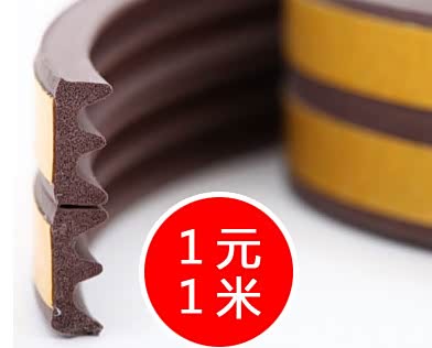

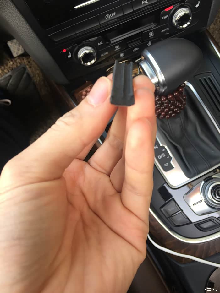

        本人于2014年10月份购入2013款奥迪Q5 一台(二代EA888) 车辆没开不久(7天左右吧)在坑洼路段,特别是那种水泥铺装路(路面因导水和防滑的问题施工人员会在铺装好的路面用切割机割出一条一条的导水曹)如果在加上这种路面年久失修,可以说是逢开必响。异响类似为 连续的“哒哒哒 ”偶尔又像 螺丝掉落地面的声音。进过和4S 的协商 在首保前 已修4次,(维修过程,无非是上油,松螺栓,紧螺栓)无果!第5次的时候实在受不了他们的维修方式,要求索赔。4S 倒也爽快答应索赔,大概1个月后配件到了,更换后 大概1个月吧,又出现类似异响。(我甚至都怀疑没给我更换!过程不表)在以上种种维修方法无果的情况下,无奈只能自己折腾了。折腾过程就不累述了。直接说方法吧,先是材料 TB 都有:E 型隔音棉1米工型隔音棉0.5米。如图:
工型隔音棉

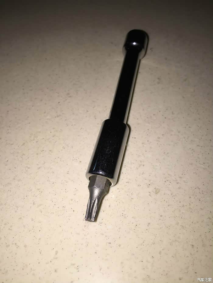

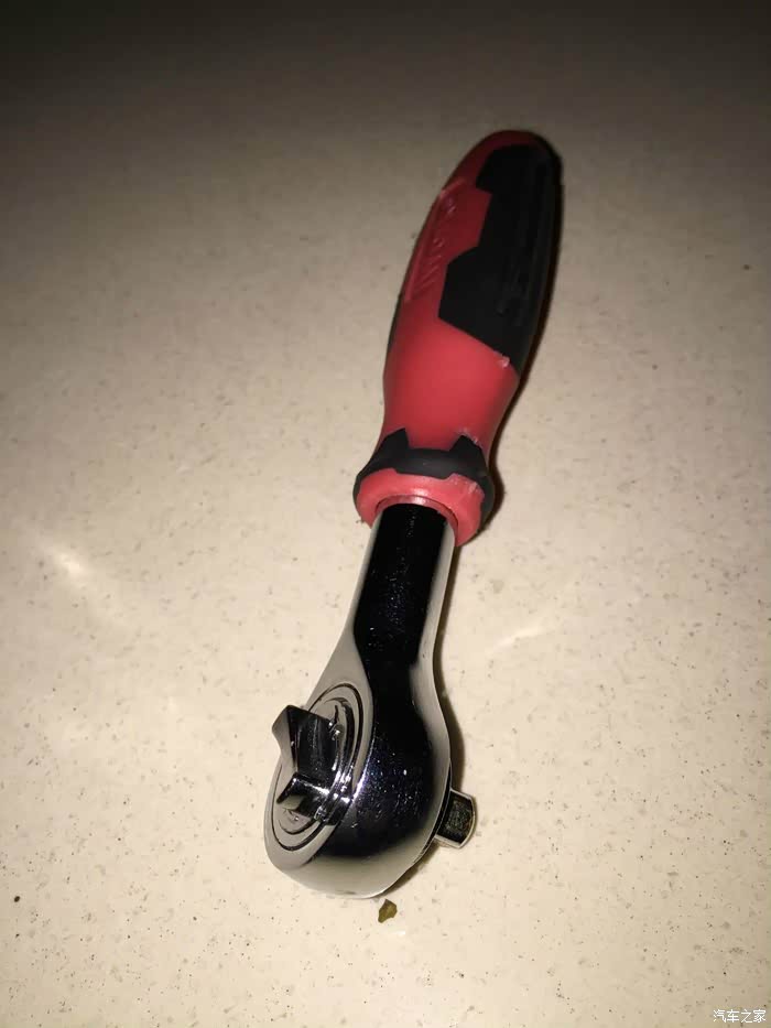

工具:

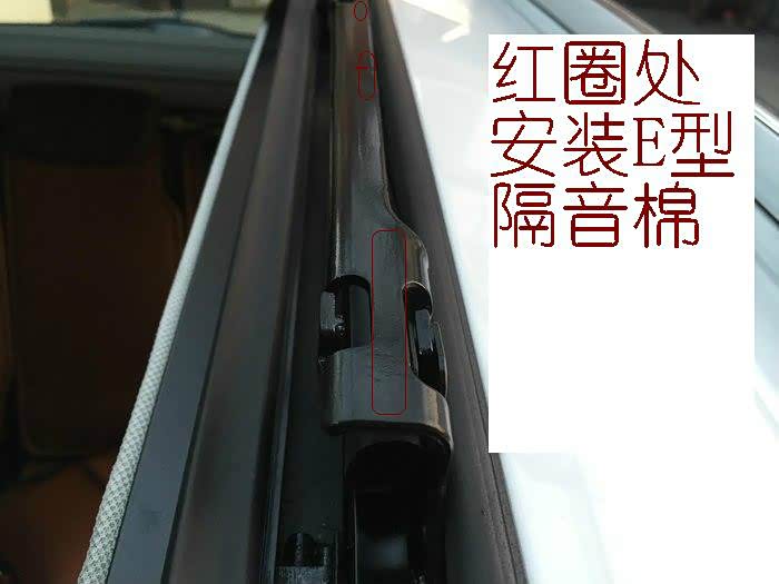

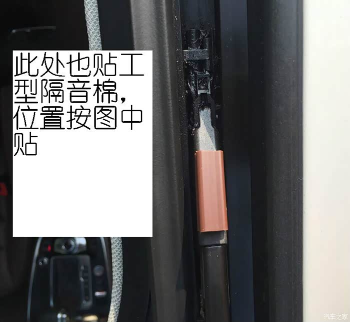

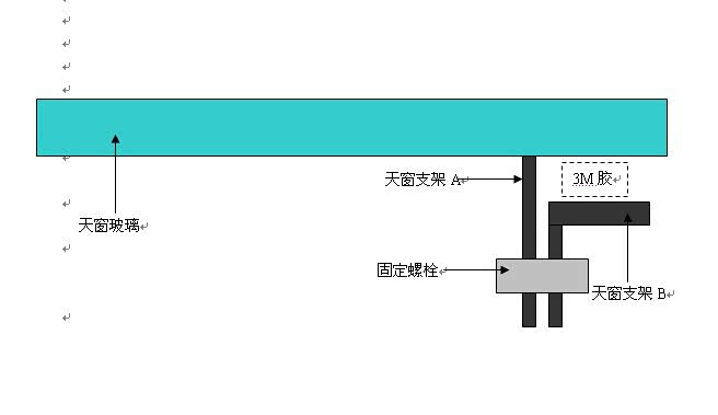

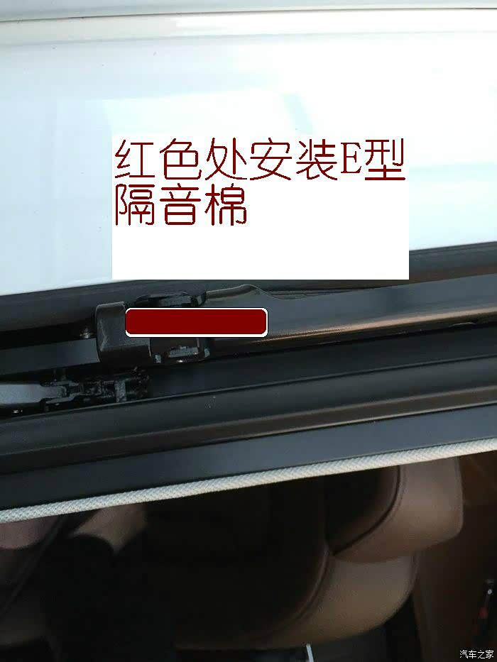

维修图示:

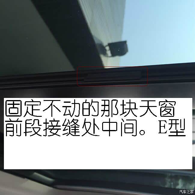

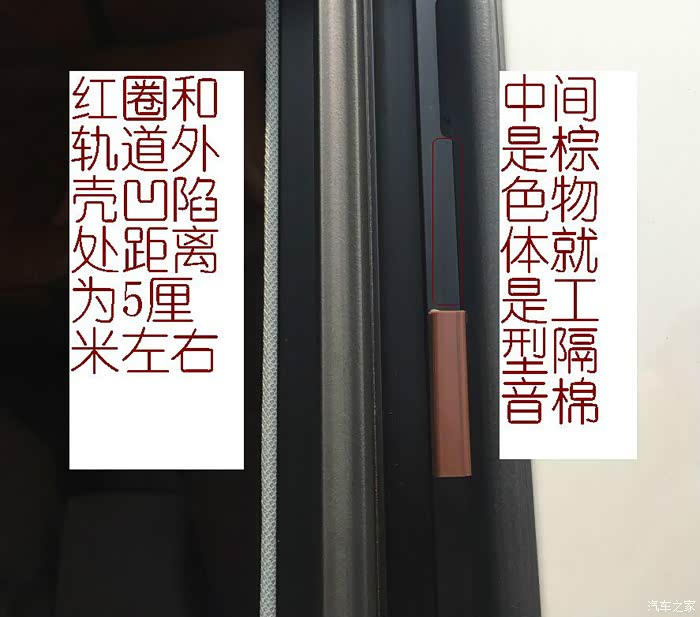

安装实图:
